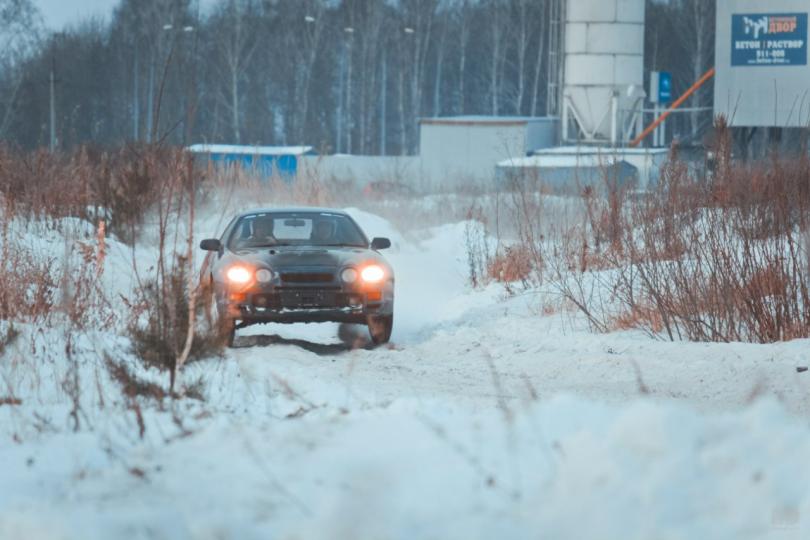

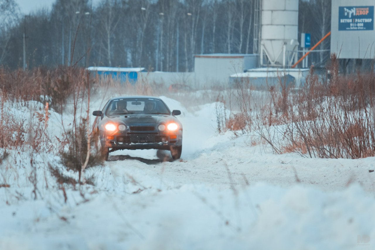

Сейчас у меня есть одна ГТ машина - CELICА GT-FOUR, ST-205. Кому интересно, фото прилажу вечером.
Машина под соревки - спринты и т.п.

Выше добавил пару фото, кому интересно.
