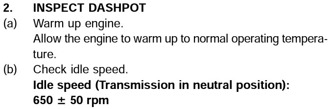

Дело в том что насос я оставил с Аристы, просто подключил к клапану 12вольт и он постоянно работает вместе с гуром, я не пробовал отключать его во время низкого холостого, но не думаю что что-то кардинально изменится. Скажите какой нормальный холостой должен быть, в мануале сказано 700, многие говорят что на Аристе 650. На 650 два электро вентилятора, магнитола и фары опускают вольтаж до 12.5
сообщение 14.6.2017, 13:57
Сообщение #58
В каком именно мануале сказано про 700об. ХХ?
Без VVT-i 650 +/-50 об.
С VVT-i где-то видел, что должны быть 600 +/-50 об.
На нейтральной передаче, кондиционер выключен.
japanpower
сообщение 15.6.2017, 1:07
Сообщение #59
Сообщений: 206
Регистрация: 26.6.2013
Из: Армавир
Пользователь №: 8 123
У меня под капотом наклейка (VVT-i) холостой ход 650
сообщение 15.6.2017, 14:19
Сообщение #60
Сфотай ее. Если справа внизу написано 46220, то это табличка для двигателей без VVT-i.
