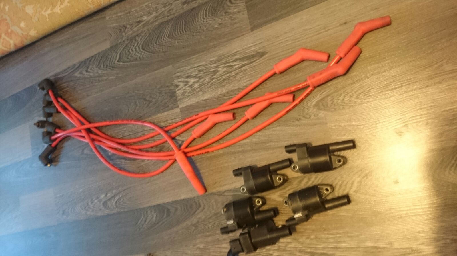

Подскажите подключение катушек от LS мотора на 2JZ-GTE non-VVT (мозг ВЕМС)

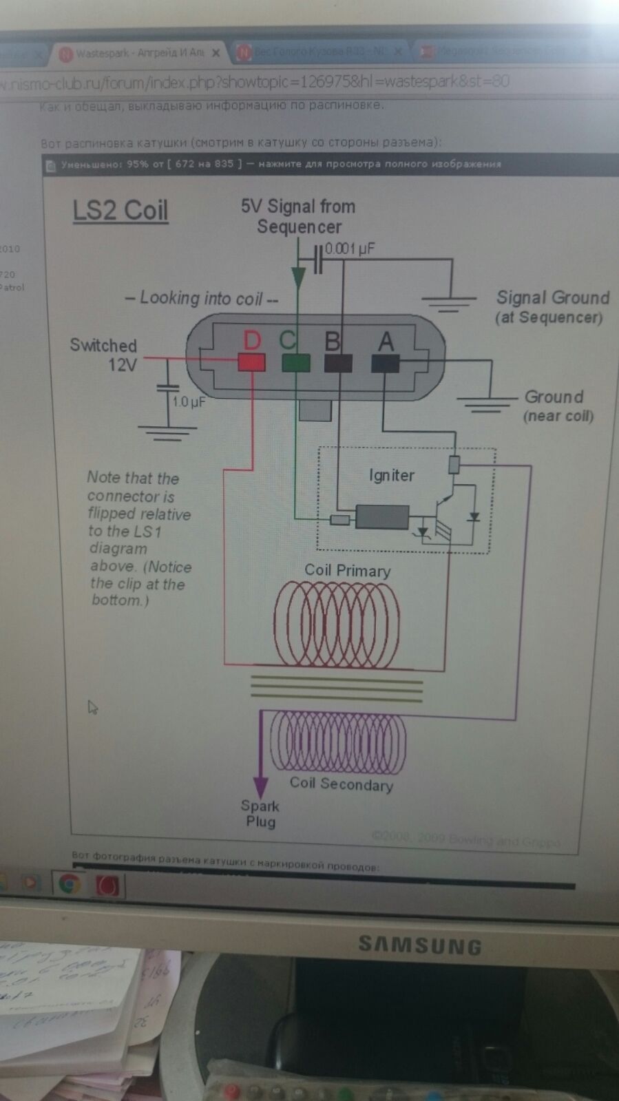

Схема LS катушек
Как я вижу: А,В-на массу, С-управление (минусом с мозга), D-плюс (возьму штатный из сток катушки)
ed020
сообщение 13.9.2016, 15:33
Сообщений: 221
Регистрация: 13.10.2012
Из: челябинск
Пользователь №: 7 520
Ну так и есть, только А это силовая земля, В сигнальная, из разных мест приходят, меж собой соединять не стоит
1) к сток катушке из коммутатора идет постоянный + 5 или 12 В?
Второй управляющий минус. Правильно?
2) Катушки LS
D - постоянный + 12в (кидаем напрямую от аккума, Желательно через реле думаю)
С - постоянный + 5в от коммутатора. (Если у нас от коммутатора выходит 12в, то от куда взять 5в?)
В - Управляющий минус от коммутатора.
А - Масса. (Кидаем на корпус двигателя или прям на минус аккумулятора).

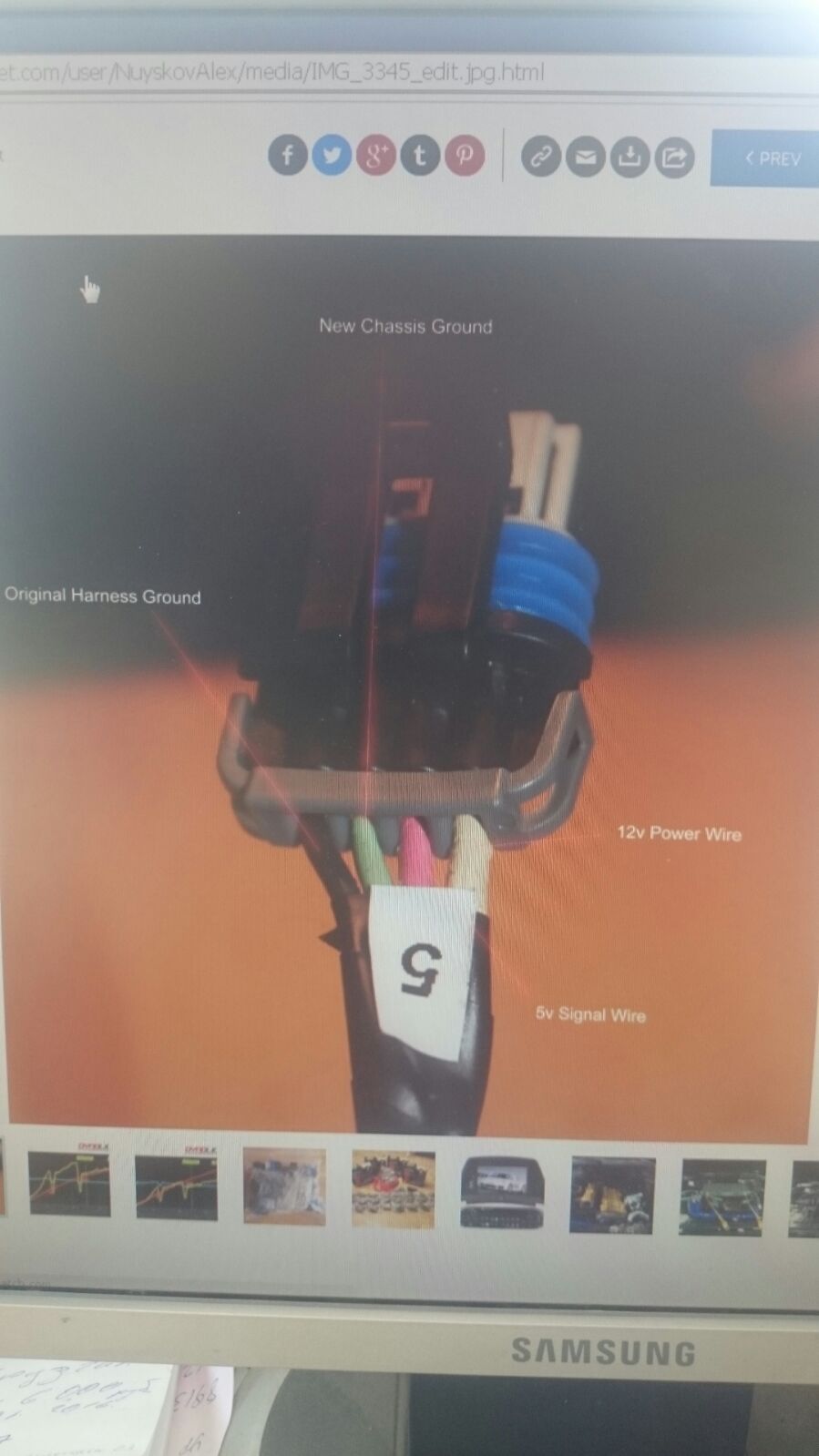

Как понял из видео (В английском не очень)
А - масса на кузов
В - масса на двигатель
С - управляющий минус с коммутатора (штатный из сток катушки)
D - 12в из коммутатора (штатный из сток катушки)
Теперь из общей этой каши, где правильный вариант?

Не путайте, минусом форсы управляются, а катушки управ. +5 вольт.
А. На кузов (масса)
В. Можно родную массу подключить. Хотя она такая-же, только в косе)).
С. +5 вольт управления с мозга. Коммутатор здесь не нужен, т.к. встроен в каждую катушку. ( родной коммутатор теми же +5 рулится).
D. +12 можно родной взять, он с замка зажигания идёт, но лучше родной +12 использовать на управление реле, которое с аккумулятора плюс возьмёт. Так разгрузить группу контактов в замке зажигания и будет нормальный плюс без перепадов.
