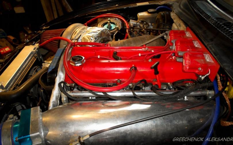

В своем бортовике писал про проблему с катушками.
Уже купил комплект от 3uz fe и от ZZ (селика гтс)
Не знаю что лучше приколхозится, но тут увидел на драйв 2 Супру 1000HP с катушками MSD
Я так понимаю будут лучше стока, 3уз и зз?
Помогите пожалуйста с их выбором.. залез на саммит рейсинг, их тьма тьмущая, тему не шарю.. буду благодарен за советы.
https://www.summitracing.com/int/search/par...aillocation=int
2жз НЕ VVT-i
нашел.. в той Супре стоит
— Усилитель зажигания MSD DIS-4 Plus HO Digital Ignitions;
— Катушки зажигания MSD Blaster OEM Replacement Coils;
— Провода MSD 8.5mm Super Conductor Spark Plug Wire Sets;
что скажите?

Про катушки как на фото у тебя, вот тут есть описание как подключать http://skygarage.ru/forum/viewtopic.php?f=30&t=33
и здесь что то было http://www.nismo-club.ru/forum/index.php?s...26975&st=60
Лучше поставь от LS, вот описано как http://www.supra-club.ru/board/index.php?showtopic=21264
Катушки от американцев в 3 раза мощнее дают искру и с ними не нужно использовать усилитель зажигания. Но не забываем отрегулировать двелл на низких оборотах (увеличить нужно) в настройках ЭБУ. И с этими катушками можно использовать свечи с большим зазором, из-за гораздо мощнее искры, её не сдует, низы улучшаться.
