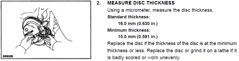

Цитата(Linux0ID @ 23.5.2017, 23:58) *
Состояние дисков — нормальное, износ около 1 мм.
Мануал, насколько я понял, даже не открывался?
1 мм - это вся рабочая толщина тормозного диска.

Sub, но ведь 1 мм - это высота 10-ти копеечной монеты! То есть нет ничего! Видимо, мануалы по Супре писали японцы, а они живут в каком-то своем идеальном мире. Говорят, там 98-ой бензин имеет октановое число 98, масло не варят на плитке в гаражах, дороги покрыты асфальтом, зарплаты иногда выплачивают и т.д. rolleyes.gif Может, конечно, у вас в регионах (я имею ввиду Москву и Питер) так же, ну а у нас в России японские мануалы не актуальны. laugh.gif
Короче, на таком диске, как у меня, можно еще, объективно, тысяч 50-70 проехать и проблем не знать. Тормозит, не бьет, не греется, ровный. Что еще нужно для счастья? smile.gif

Я думаю вы друг друга не много не поняли. Мне кажется Linux0ID, имел ввиду износ 1мм от изначальной толщины нового диска, а не остаток в общем. smile.gif

15мм толщина диска (1мм износа) это и есть уже убитый тормозной диск, а не тот который на солнце насквозь просвечивается))
На Чери мб такой диск и отходит сезон, но уж извини ты купил Супру, ты же не будешь на ней 60-80 ездить, иначе зачем она тебе вообще нужна?
Да и у колодок не равномерный износ, суппорта явно требуют ребилда, ну или просто их выкинь с возьми 4*2 ph34r.gif
Если бюджет не позволяет, то можешь взять перед UCF20, а задницу UCF30 через проставку (чертёж есть на форуме)

Так 1 мм - это износ только с одной стороны? В итоге толщина дисков уже 14 мм? mega_shok.gif

Sub, в настоящий момент ширина диска около 15 мм. Но это не точно. smile.gif
