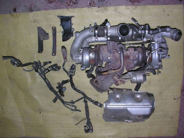

Решил поставить контрактные турбины (мои подкидывали масло),немного поискав,нашёл очень интересный вариант. Турбины USDM supra ct 12B с коллектором и всеми трубками. (30т.р.) Решено,купил...
Позвонил знакомому по поводу установки их на мотор (сам нахожусь в коммандировке). Сделано, комплект,турбины с коллектором и всем остальным установлены, даунпайп переварен (старый был 2×53мм, новый сделали одинарный 80мм). Залили "жидкости", завели, работает. (Ну, Слава Богу))
Выхлоп весь на 76й трубе, интеркулер стоит, бустконтроллер стоит, Я попросил погазовать, дабы послушать турбинки и тут началось самое интересное)) При сбросе газа (спустя пару сек.) из воздушного фильтра доносится глухой, "теплоходный"))) звук (ну реально похож))), до замены ничего подобного небыло. Блуоф стоит и работает, байпаса заводского нет,трубка, которая вместо байпаса, заглушена внутри (ничего не изменяли,всё как было,так и осталось), шланги вакумные соединили ТАКЖЕ КАК БЫЛИ НА СТ20х турбинках.(может быть именно здесь косяк?)

Сняли-посмотрели-нашли((

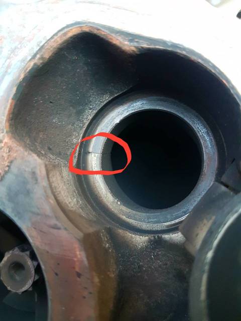

На стенке 1й турбы "весьгейтной калитки" красовалась трещина с волосок.
"Бинго!!!" подумал я и поехал в гараж за старыми турбами. Всё установили, завели и "вуа-ЛЯ", усё чётко.
Такие дела, ребя,
P.s. турбики выкинул на продажу "ПОД РЕБИЛД" вдруг кому ННадо))
https://baza.drom.ru/essentuki/gt/2-JZ-GTE-...y-60591276.html

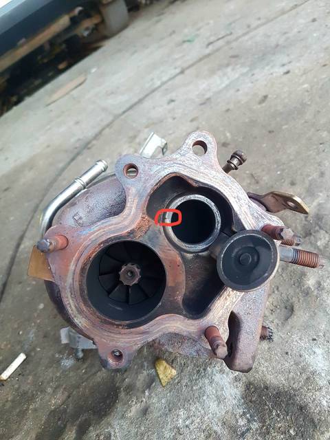

Народ, такая же ерунда, снял турбы, на первой турбине трещина, как нагреется хуже едет, могло из за этого быть?
DarkKnight
сообщение 14.8.2018, 18:14
Сообщений: 12
Регистрация: 8.9.2015
Из: Калининград
Пользователь №: 10 002
Авто:Toyota Supra JZA80 2jz-ge
нет, я турбины поменял, гудок не ушел.
