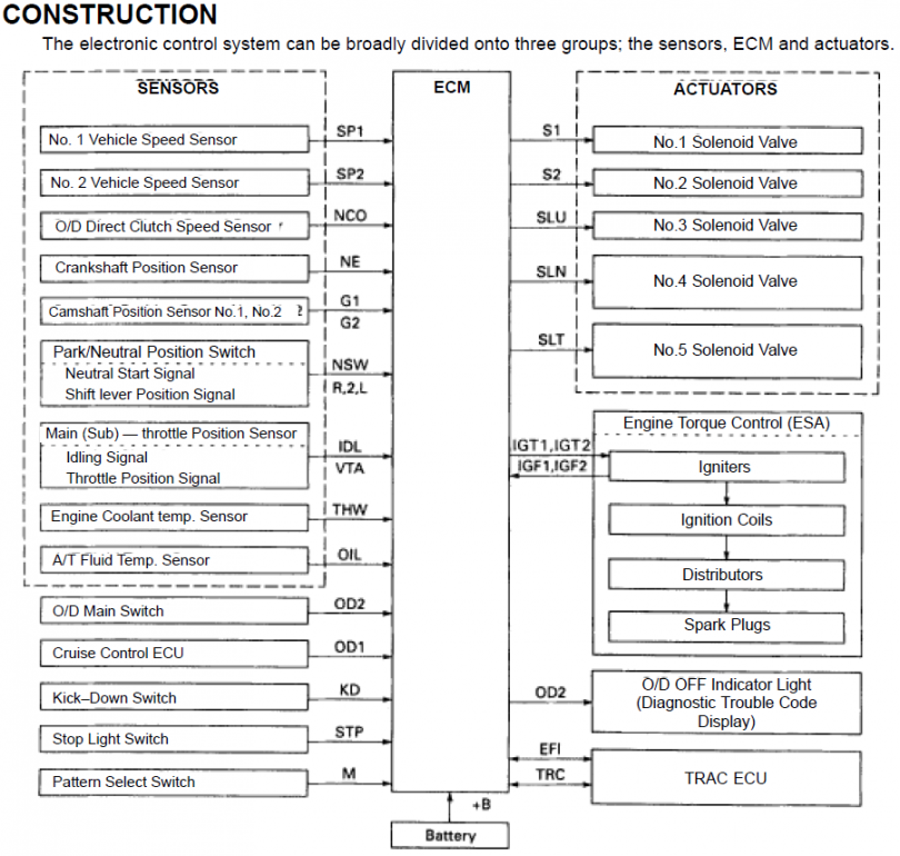

Если этот мозг настолько умен, что имеет самодиагностику акпп, то, возможно, он может и сообщать её результаты миганием лампочек при замыкании контактов в диагностическом разьёме, как сток
У автомата своих мозгов в отдельной коробочке нет, все в одной
Сток диагностирует как минимум обрывы соленоидов ,про неввт не скажу, а ввт еще и датчики вращения входного и выходного валов, датчик скорости.

Все прошитые мозги делаются на основе стоковых, поэтому запускай самодиагностику, как сказал ed020, а там уже посмотрим.
Вся конструкция и принцип действия описаны в мануале. Я бы проверил цепи датчиков, потом их показания на осциллографе. Раз дело не в коробке, значит в них. А вообще, порядок действий расписан в разделе "How to proceed with troubleshooting". Для дорестайла качай мануал 1995 года.
Проблемы могут быть, например, из-за датчика положения второй дроссельной заслонки или датчика температуры антифриза.

Нашел мануал по самодиагностике:
Коды самодиагностики считываются по числу вспышек индикатора "O/D OFF" при замкнутых выводах "TE1"-"E1" разъема DLC1 под капотом или "TC"-"CG" разъема DLC3 под приборной панелью и включенном зажигании (при этом должно быть разрешено включение повышающей передачи — "O/D OFF" не горит).
Правильно ли я понимаю, что индикатор "O/D OFF" должен гореть на панели приборов?

Этот "мануал по самодиагностике" откуда? Кто написал? Для какой машины? Если для маркообразных, например, то там пины для замыкания могут быть другие. Например, TC-CG было у меня на Кресте JZX100 с мотором 1JZ-GE VVT-i, там просто не было пина TE1. Так что не надо изобретать велосипед. Открываем мануал по Супре и читаем его!
Можно просто подключить лампочку к пинам у мозга или приборки, откуда идет сигнал на лампу O/D. Схемы выложены в разделе FAQ.

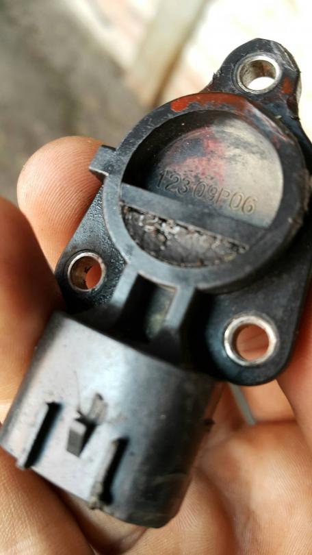

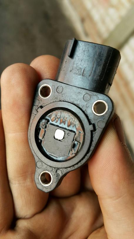

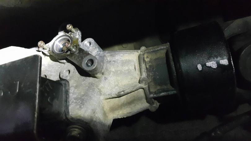

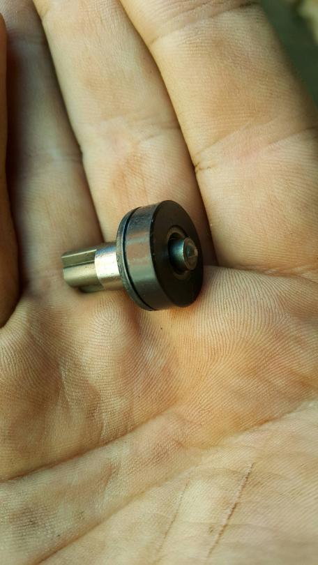

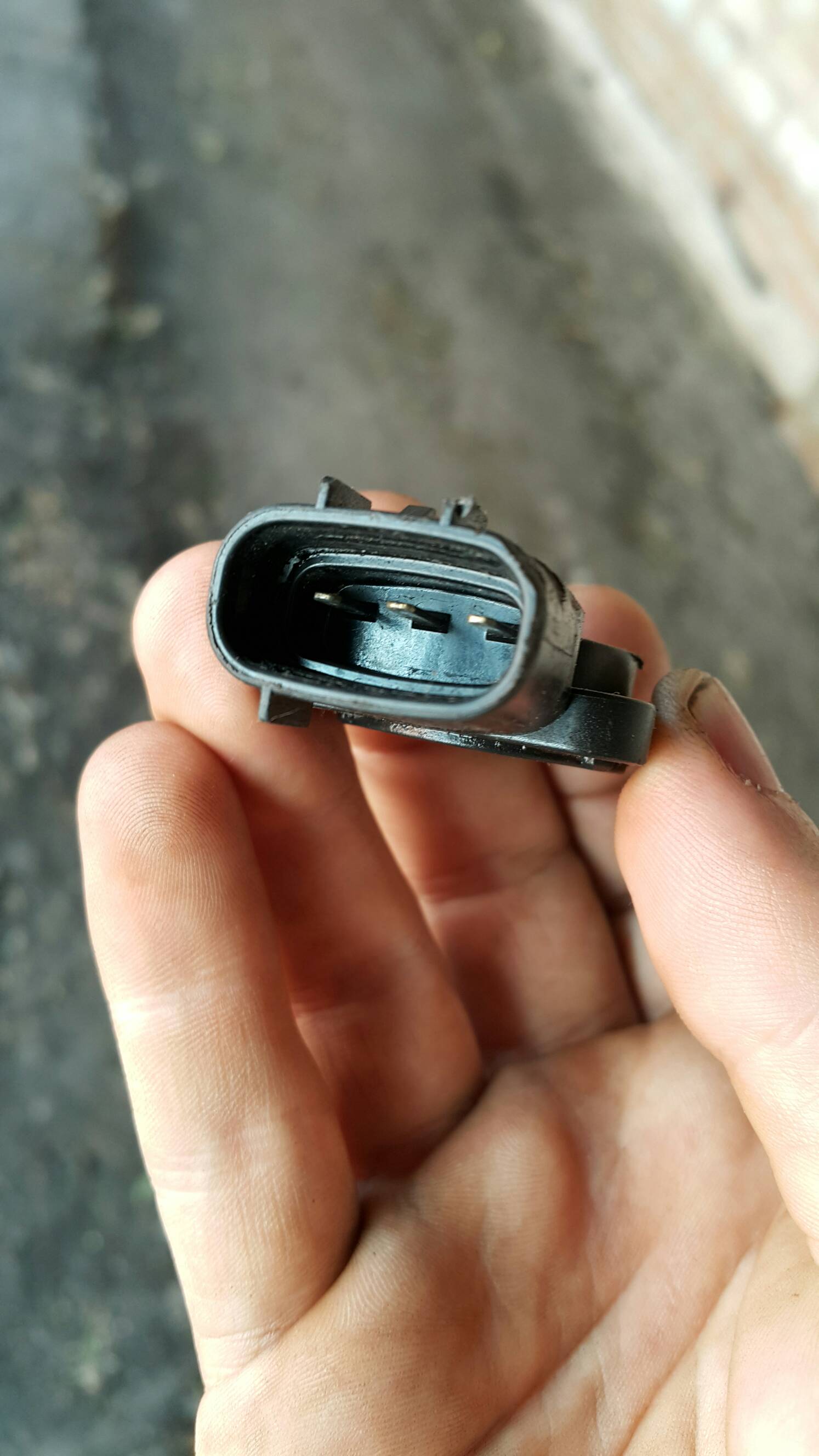

Сегодня заехал на яму, решил снять датик скорости с коробки, чтобы посмотреть номер и заказать новый. В интернете нашел фотки и положение датчика. Снял свой. Он вообще не похож на те, которые я видел. По номеру на датчике интернет вообще ничего не выдал.
Кто разбирается, скажите пожалуйста это датчик скорости? Если да, то как его и где заказать? Может номер у кого есть.

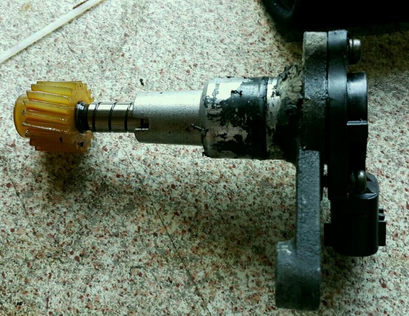

Прошу прощения, это я оказывается только верхнюю часть его снял. Вот он полностью:
Вопрос остается тот-же - Как заказать новый?

На турбо Супре выход из коробки - прямоугольный фланец, на Аристо - треугольный фланец под резиновую муфту.
Это на фото не супровская АКПП, по крайней мере, точно не с турбо (датчик скорости там стоит справа). Откуда коробка? С атмо?
Датчик скорости лежит в разделе "Электрика"
JZA80 TT AT (05.1993-09.1997) + JZS147 = 83181-24040
JZA80 NA AT = 83181-24050
