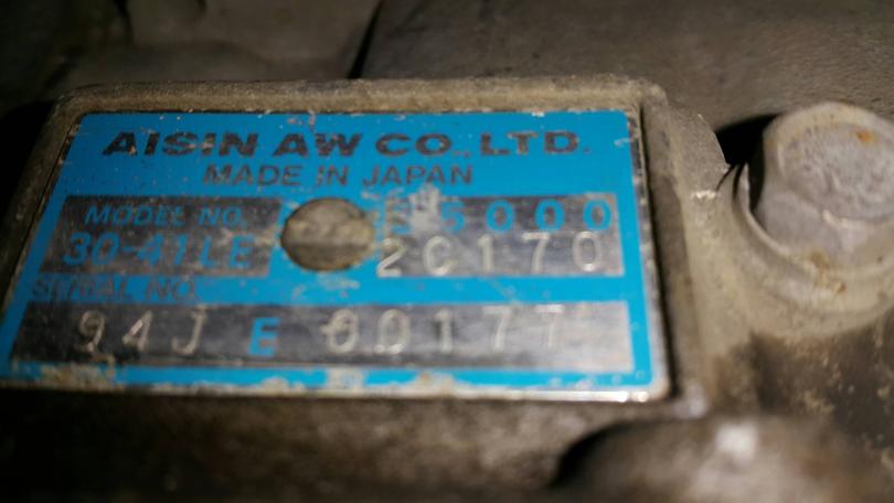

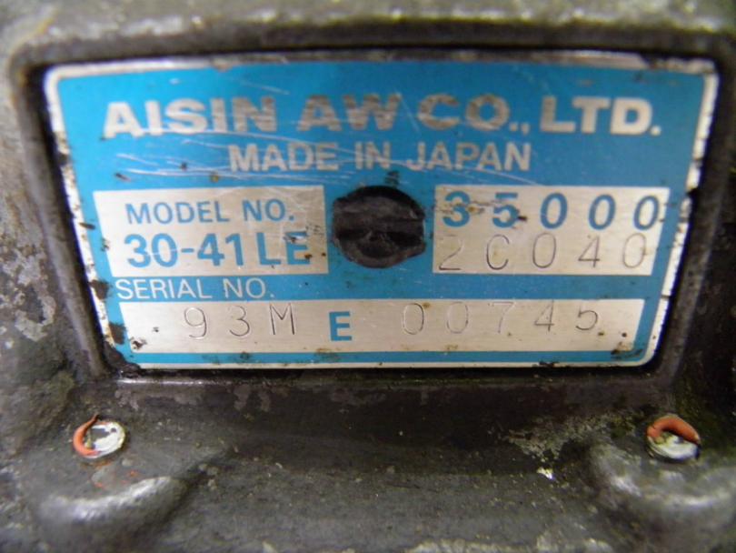

Номер на табличке 5919.
Фото:

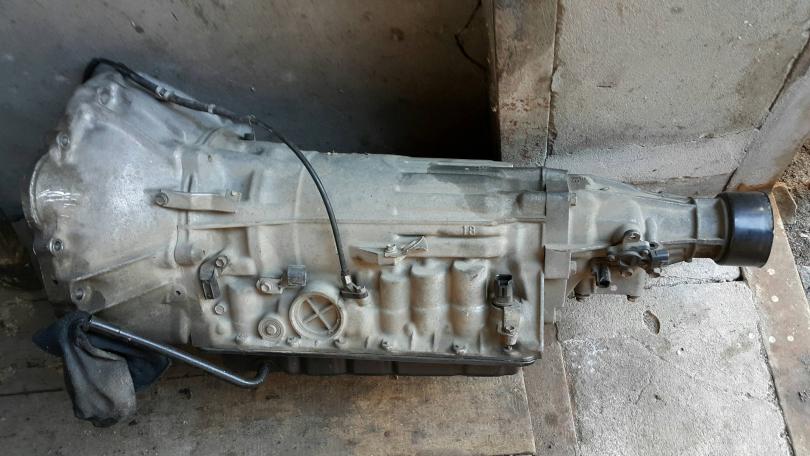

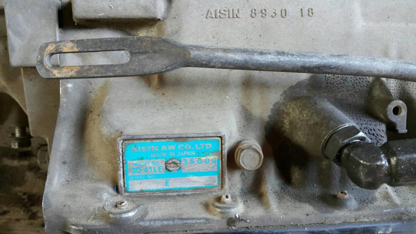

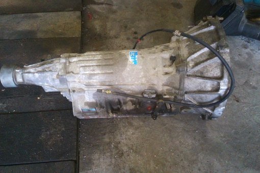

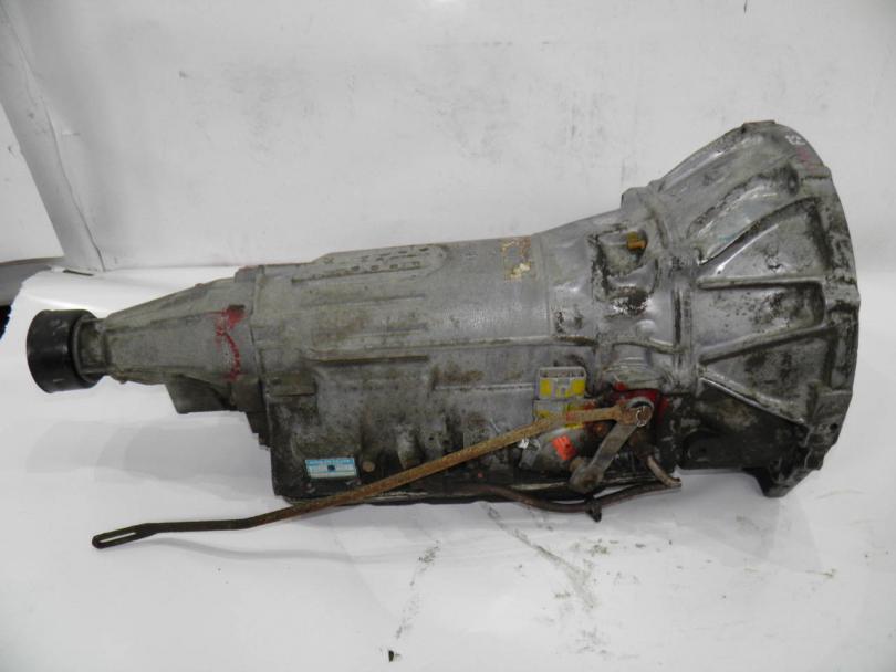

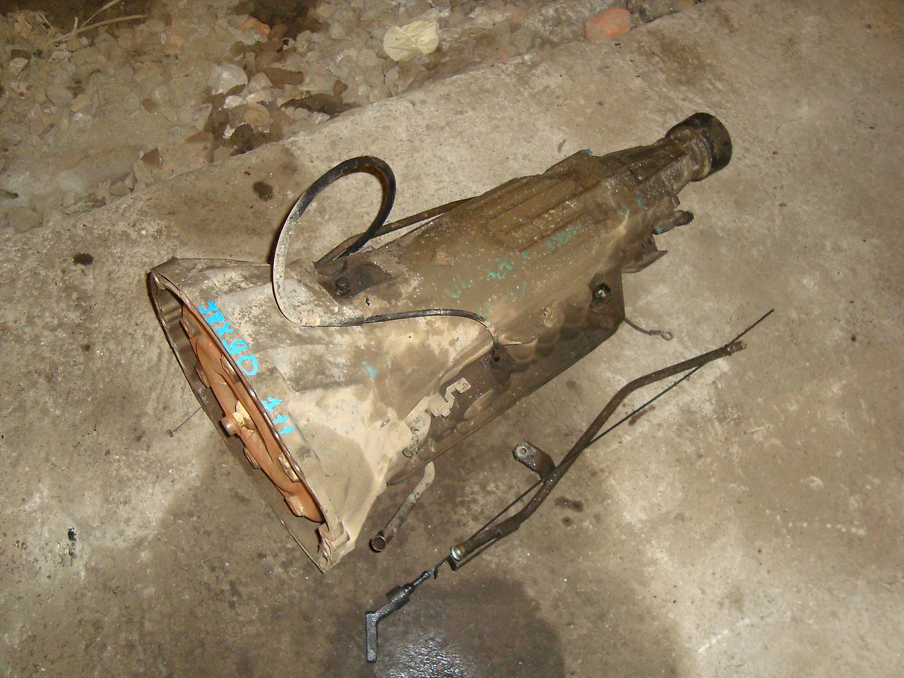

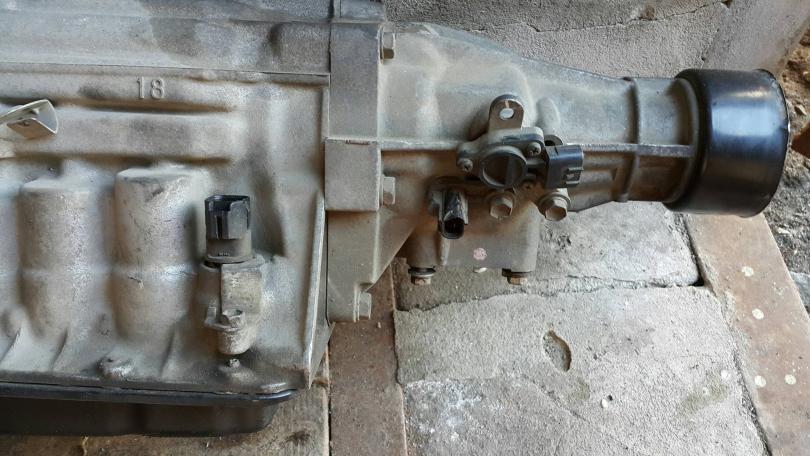

На днях ко мне приехала акпп, которая, со слов бывшего владельца, стояла на машине раньше. Вот ее фото:
На последней фотографии видно, что на этой коробке рядом с датчиком скорости еще один датчик.

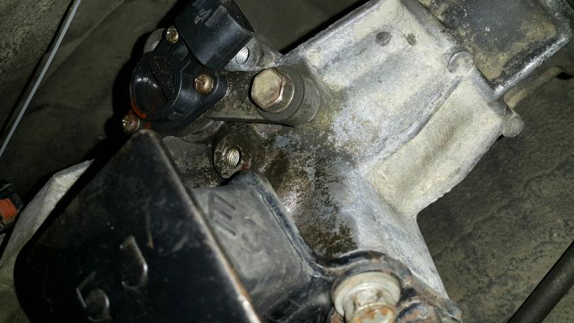

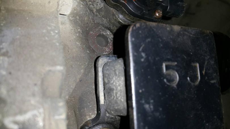

А вот акпп, которая сейчас на машине:
В месте, где должен стоять второй датчик, только отлив.

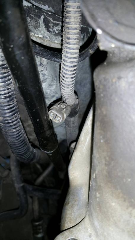

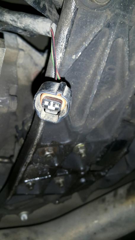

А это фото свободных фишек на проводке в районе акпп:
Может в этом дело? Мозг не получает сигнал со второго датчика и не переключает передачи?

Мозг вообще не с Супры и не с Аристо. Может с маркообразных, х.з. Коробки похожи с JZX. Тыц

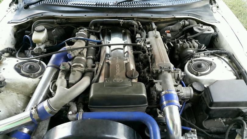

А мотор-то точно 2JZ-GTE? А то вдруг там 1JZ-GTE и автомат с Марка/Чайзера/Кресты...
На аристовском автомате фланец выглядит так:
На супровском так:

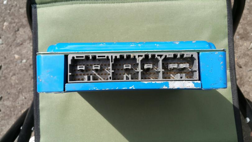

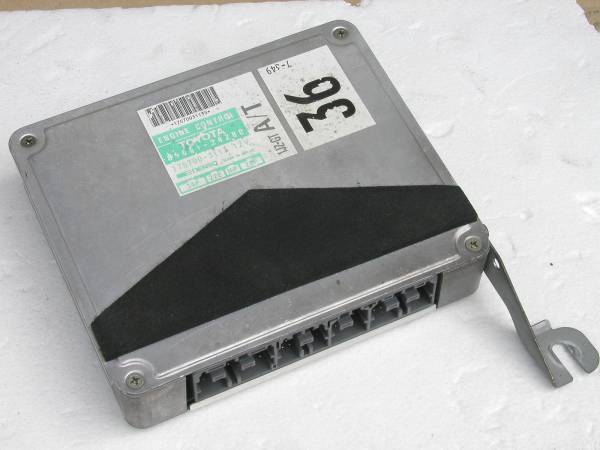

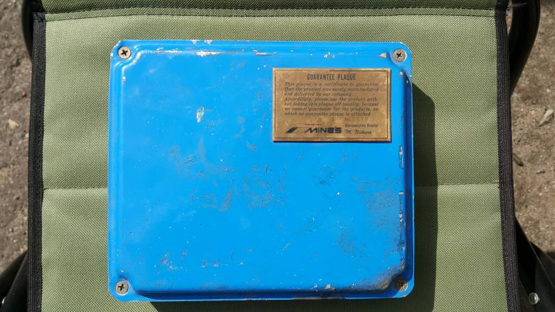

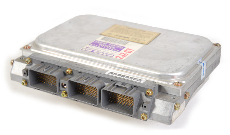

Мозг Mine's должен выглядеть так:

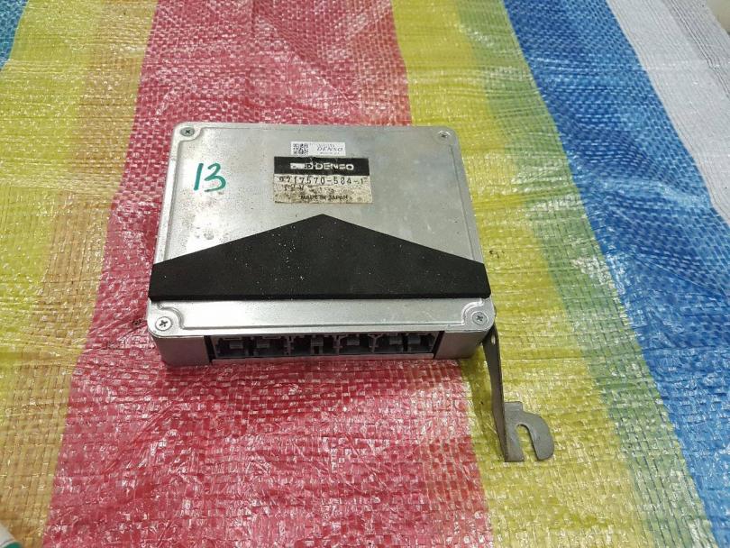

Блок управления с Соарера JZZ30 1JZ-GTE 92-95г, двигатель с JZS147 Аристо. Коробка х.з. с чего biggrin.gif
p.s. Блок двигателя то точно 2JZ? А то поди от второго джея только одна голова стоит)

Вполне возможно. Товарищ как-то пытался собрать 1,5JZ. Правда, там был блок 2JZ-GE и голова 1JZ-GTE, но двиг не мог завестись на мозгах от 1JZ-GTE, завелся кое как только на мозгах от JZS147

Первая коробка на фото: АКПП 30-41LE Toyota Mark II JZX90 1JZ-GTE 35000-2C040
Вторая коробка на фото: АКПП 30-41LE Toyota Mark II / Chaser / Cresta JZX90 1JZ-GTE TT 35100-2С170

Проблема на аристовских мозгах будет только одна - неработающий тахометр, которую, впрочем, легко вылечить. Как вариант, добавить в фишку к игнитеру один пин и протянуть цепь до приборки. На Супре сигнал туда идет с мозга. Так что по салону провод уже проложен. Останется только протянуть от игнитера до оранжевой фишки (II1-29 в мануалах на американку).
Отсечки будут работать как надо, если все цепи будут правильно проложены от автомата до мозга. На 5500 об. отсекать должно только на нейтралке.

У тебя мотор не VVT-i. На косе и мозге от VVT-i мотора с JZS161 ничего работать не будет. Ищи лучше мозг и автомат от JZS147. Чтоб все болт-он встало. Кардан только переделать придется.
