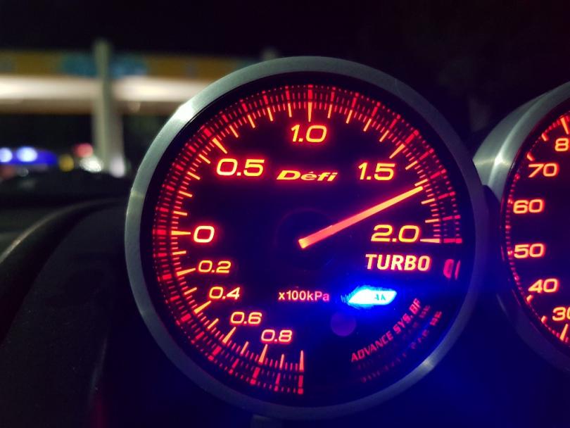

Стоит "будильник" defi, на нём есть функция запоминания пика.

Всё, ребята, ПОБЕЕДААА!!!
Это я не про футбол, как вы поняли))
Знакомый, подсказал мне, что "калитка" вестгейта, может приоткрываться от надува самопроизвольно (видимо из-за смерти мембраны актуатора)
Сегодня, зафиксировал проволокой калитку, выехал на тест иии, очень обрадовался, увидев на "будильнике" заветные 1.5bar+
