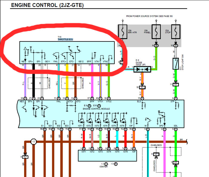

2JZ , Фломастер , ximik : вы у себя подключали к мозгу отдельный блок "THROTTLE ECU" , на сколько я понял - он управляет трекшн контролем и дроселем
мне кажется что из за того что у меня его нет , у меня нет прогревочных на холодную
обязательно ли нужен аристовкий ? подойдет ли Супровские ? ну и собственно нужен ли он
ниже схема :
Сообщение отредактировал imedia - 20.4.2009, 20:05

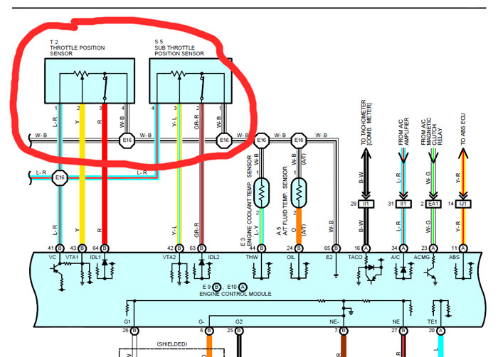

Хотя смотрим на схему ниже : там от THROTTLE POSITION SENSOR и SUB THROTTLE POSITION SENSOR к THROTTLE ECU ни каких проводов не идет , но опять же по распиновкам , с THROTTLE ECU идут пара проводов на датчики ХХ и положения дроселя 24.gif
вобщем головоломка
кто нить разжуйте пжалста что надо сделать чтобы прогревочные появились
