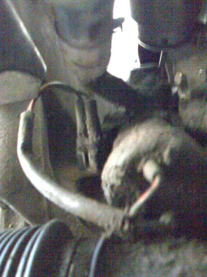

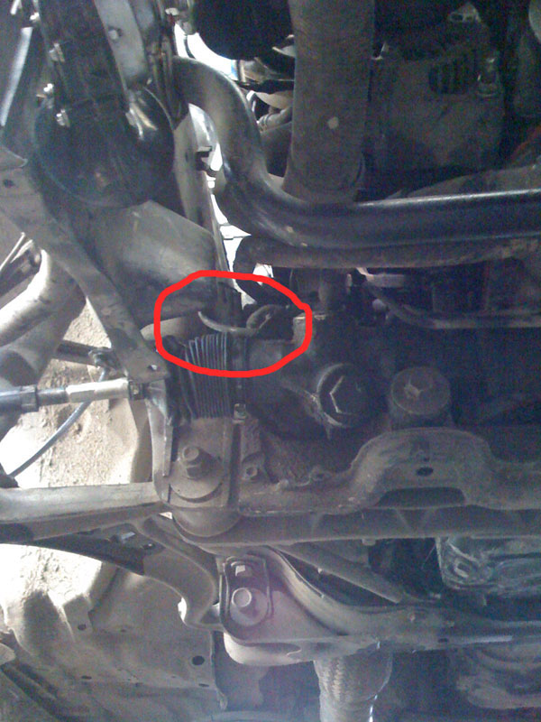

ребят , подскажите пожалуйста как подключить сей разъем с рулевой рейки к мозгу , а то у меня руль крутится как на жиге , как будто гидрач не работает
сам разъем и общий вид

Оба провода идут на оранжевую фишку рядом с компом, пины 4, 14.
P.S. только что посмотрел схему, с клапана идут два провода св-зел/черн на 4 пин и св-зел/красн. на 14 пин оранжевой фишки. Схема для американца 95г. поэтому цвет проводов может быть другим, у моего клиента совпал.
