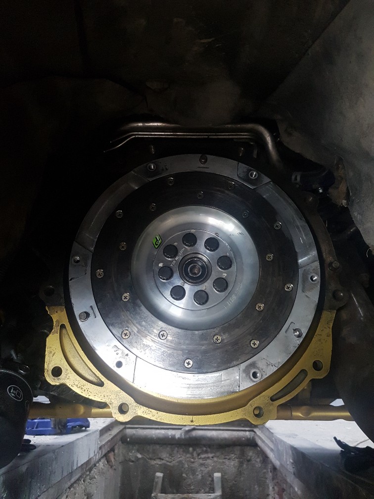

Имеем 2JZ-GTE+R154. Катался я на стоке, с бустконтроллером, кульком, выхлопом, на давке 1.2bar и как говорится "Горя не знал")) Сцепление стояло заводское, органика. Купил VEMS, форсы,насос, поставили, ркшили немного настроить, т.к. было ещё прохладно -сцепа погибла, начала буксовать (диск сдался).
Заказал с "Яху" диск Экседи, поставил и не отъездив неделю, порвал корзину(( (фото 1)

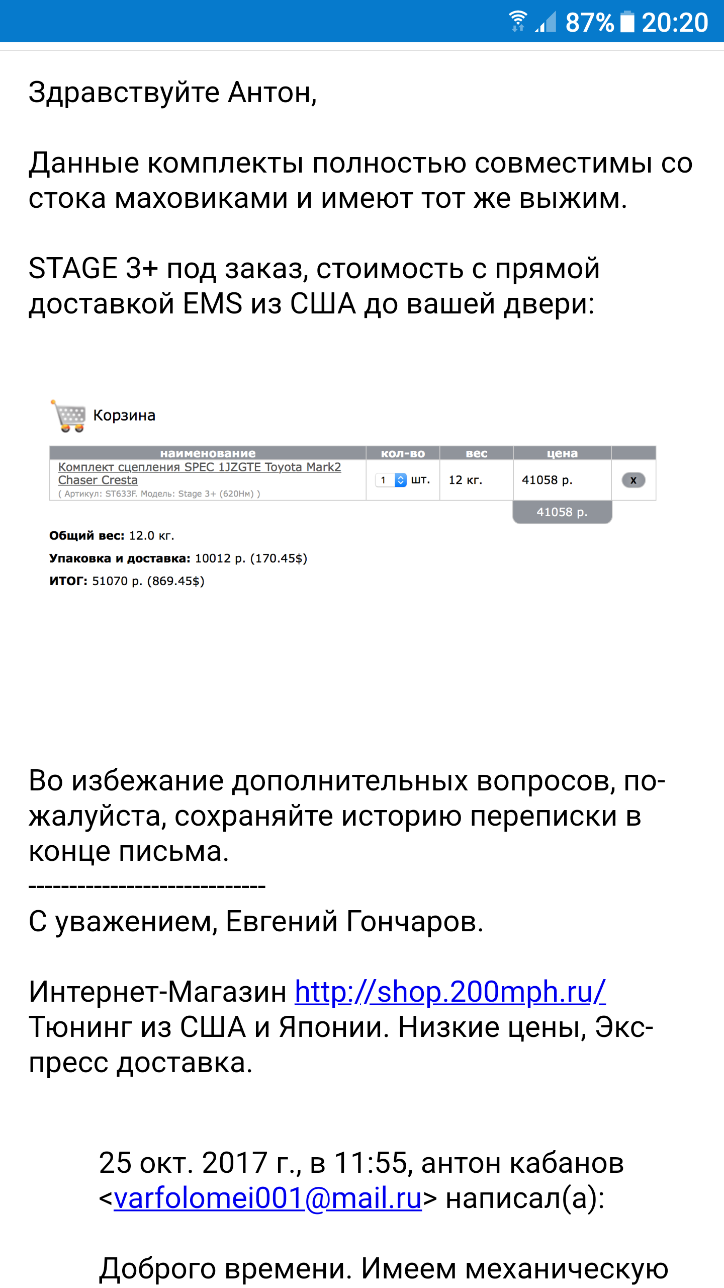

Ладно, подумал я, видимо старая и т.п. и полез в нет, читать инфу. На "200миль" впервые увидел сцепление "Спек", начал гуглить...
Инфы нашёл не много, но если честно, никто не писал, что "оно" совсем, прям Г... Там же продаются несколько дисков под него(как я понял корзина одна, но диск выбираешь под себя), выбрал диск "стэйч3+" метало-карбон. (заявлено, держит 620н.м. момента) Цена комплекта, с доставкой до двери-51000р. (Фото 2)

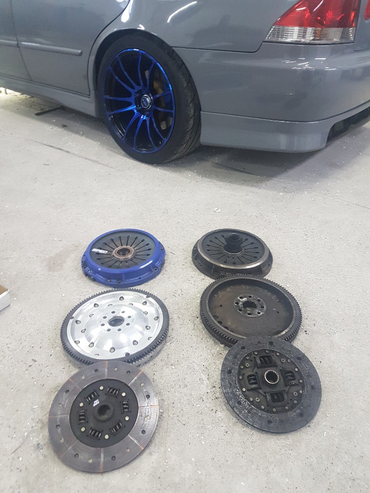

На дроме, нашёл б.у. в очень хорошем состоянии, корзина не перегретая (не синяя, без канавок) диск 9мм (новый 10) + облегчённый, алюминиевый маховик. Цена 39500р.
Подумал,прикунул и решил взять б/у, т.к. один маховик в магазине, стоит 25К
Парень, отдал со скачухой, за 36т.р.

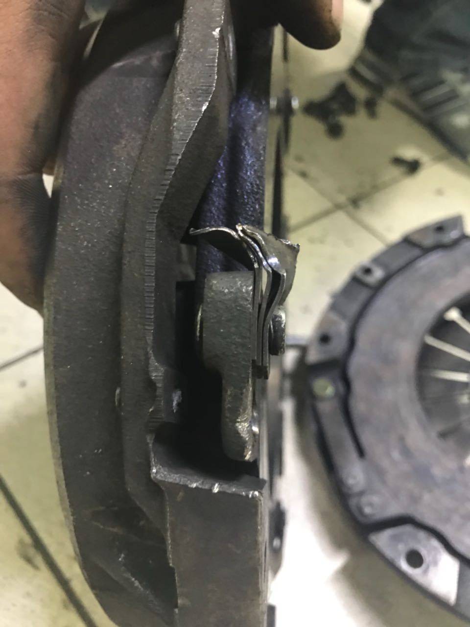

Пришла сцепа, я рад, "полетел" забрал, поставил (фото 3,4,5)
НО, радость была не долгой((
Спустя месяц, корзину тоже порвало как и стоковую+ к этому, накладка (феродо) на диске начала "гулять" другими словами ему пи..дец(( (хочу обратить внимание, что стоит он (диск) 20т.р.)
20 !!! Тысяч!!! Карл)) (Фото 6,7,8)

Предполагаю, что на Гетраге, конструкция сцепления иная, вот и держит корзина. Нужно, справедливо заметить, что конечно сцепление не буксовало, и вело себя определённо не плохо (месяц unknw.gif )
Если быть честным, при детальном осмотре и сравнении двух корзин, видим, они похожи как 2е капли воды друг на друга. Т.е. назвать её (SPEC корзину) усиленной, язык не поворачивается.
Вдобавок, диск погиб (феродо "гуляет" на клёпках)
С какого перепуга,то???
Остаток какой был, такой и остался 9мм, а с накладкой такая ерунда.((
