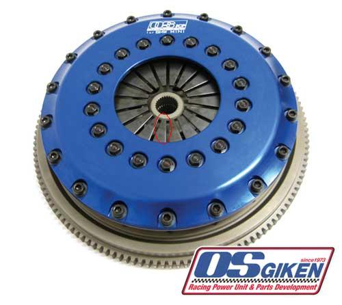

- - IQ200   А у меня вот такая не приятность на OS Giken 2х сц...   29.11.2010, 4:04
- - sobrat   связывайся с официальными представителями. Я отдел...   29.11.2010, 5:26
