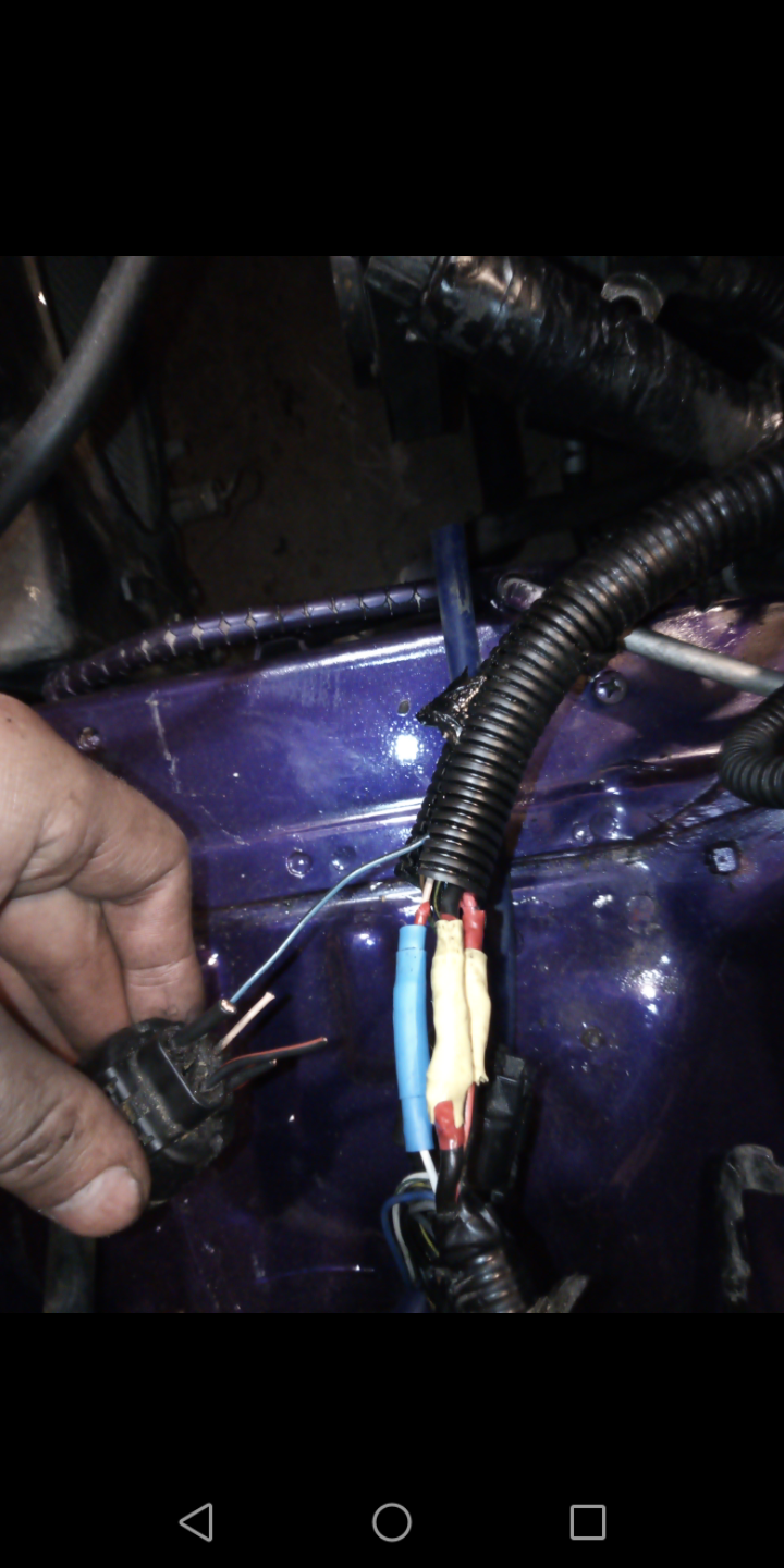

Сращивал проводку из 5ти контактной фишки в 3х контактную. Инфу нашёл тут на форуме. Но там остался 1 провод. Кто нашёл куда его.

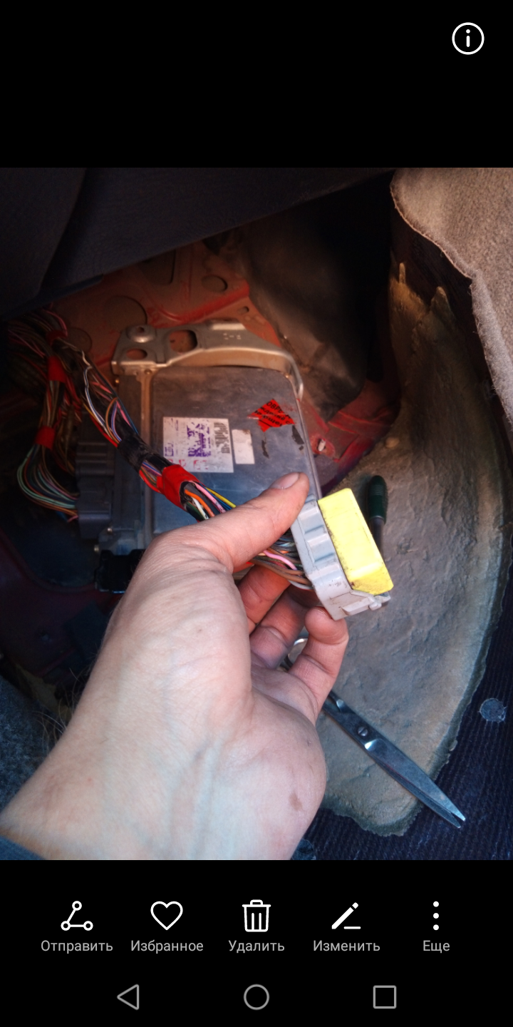

Там стоит фишка. Она оранжевого цвета. Свободных мест для этой фишке не шашел. Даже снимал бардачек. Но и там тоже ничего

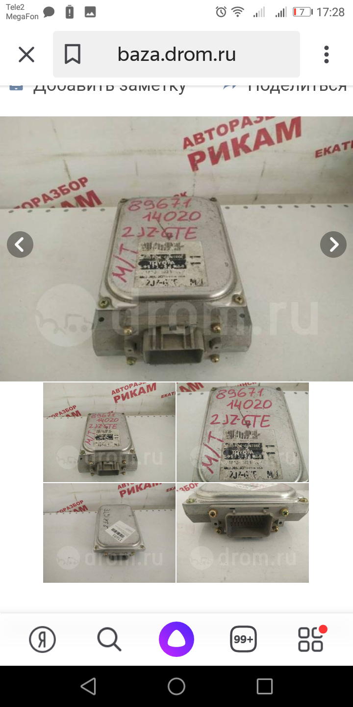

Если можно, покажите фишку с лицевой стороны. Попробую поглядеть в электро схемы. Обычно, там нарисованы фишки снизу.
Update
Наткнулся на фотку косы с Супры. Насчет желтого, не уверен. Остальное, вроде бы вот так, как расписал.

Вот только такие ещё фото есть.

Я кажется нашёл истину от чего эта фишка. Это блока трс. Кто подскажет можно ли без него ездить? Я в том плане, не появятся ли какие то ошибки.

О нем и речь)
Ездить, думаю, можно. Возможно, будет гореть ошибка какая-нибудь. На скорость не влияет)

Вот у меня остались два не подключённых контакта. Ближайшее это стартер. Его подключил, кондер тоже подключил.

Стартер - виже (фишка с 1 контактом). Рядом - хз. В том же районе датчик уровня масла на поддоне.
Лучше фоткать фишку лицевой стороной, тогда можно понять, от чего она.
