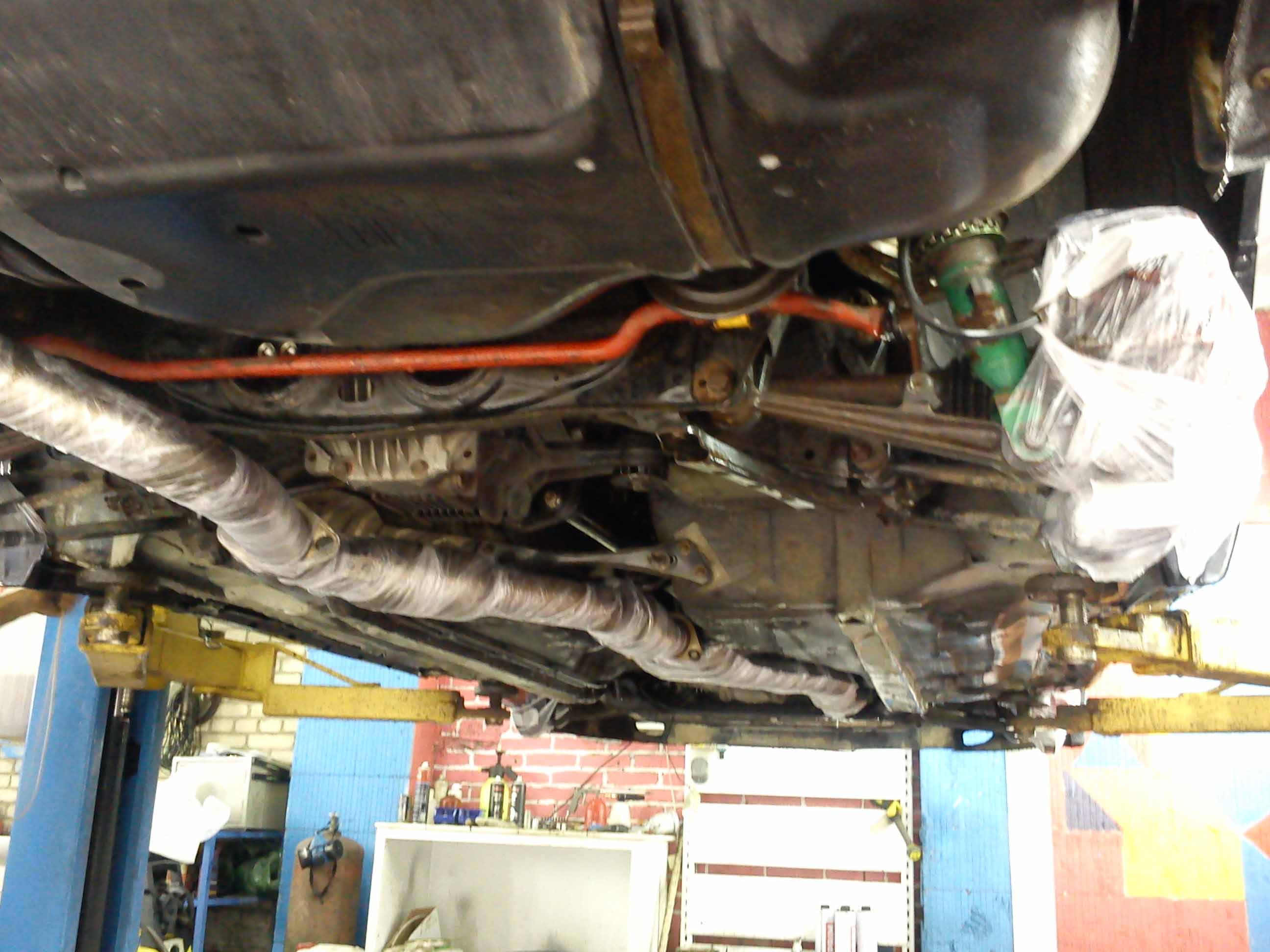

Вот, заехал на мойку, сфоткал)

Первым делом сразу поехал на мойку днища и полный антикор. Промыли все полости с снизу с шампунем, продули просушили, потом еще какое-то время выждали и начали заливать. Состояние днища - огонь pleasantry.gif Составы использовались Dinitrol пр-во Германия. Для обработки внутренних полостей днища, дверей, капота, лонжеронов, крышки багажника применялся материал Dinitrol 3641/A80. Стырено с инета - "Его отличительная черта высокий сухой остаток (80%) отсутствие запаха и каплепадения, что позволяет ему присутствовать на сборочных конвейерах многих производств леговых автомобилей, коммерческой техники и пассажирского транспорта." Подвеска и разные труднодоступные места обрабатывались проникающим составом Dinitrol ML.

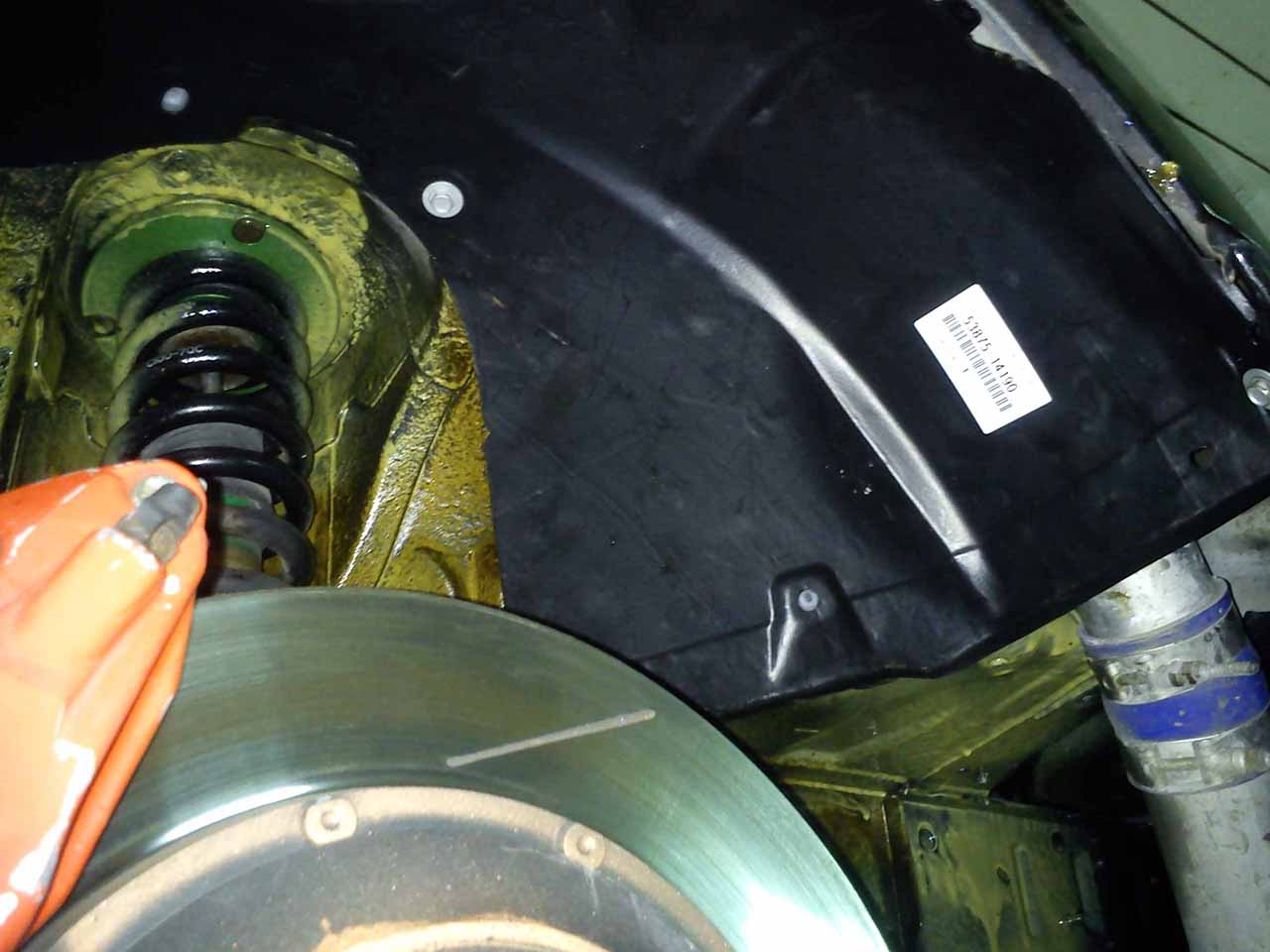

Продолжим вваливать бабло 27-летнюю гонку.
Авто мне досталось с практически отсутствующими\протертыми до дыр передними подкрылками. Также не было накладок на передние и задние крылья. Пришлось заказать все полным комплектом с клипсами пистонами и винтиками. Список всех мелочей был приличен. Удивительно, эти детали до сих пор можно заказать новые. В основном все привезли с Эмиратов. Ставить - то еще удовольствие) Но все получилось отлично. Теперь внешне полный сток - как с завода)

Еще пару фото процесса установки
