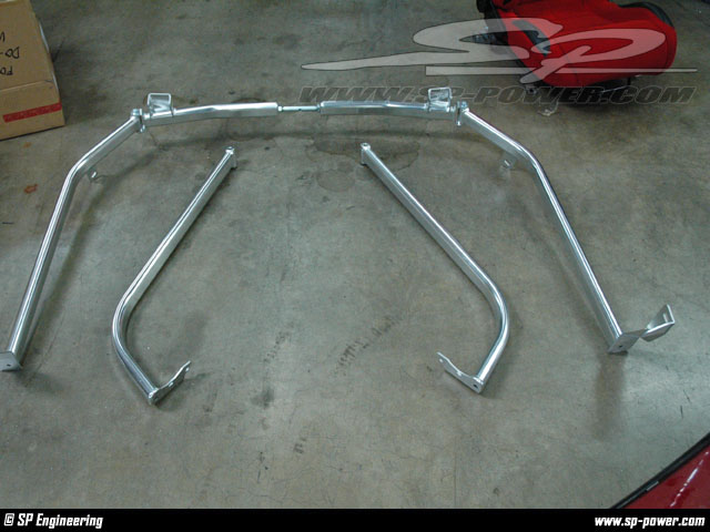

Проблемы следующие:
1. Не нравится как себя ведёт кузов при дрифте с открытым верхом. (нарушение устоичивости, подруливание)
2. Усиление WeelHop'а
3. На большой скорости плавает при перестроениях когда на асфальте легкая калея.
Необходимо изготовить и установить вварной каркас. Задними сидениями готов пожертвовать, задним пластиком - частично.
Где? Какой? Можно-ли избежать перекрывание передних стоек и крыши? Сколько может стоить?
Хотя-бы фотку как это осуществляется.

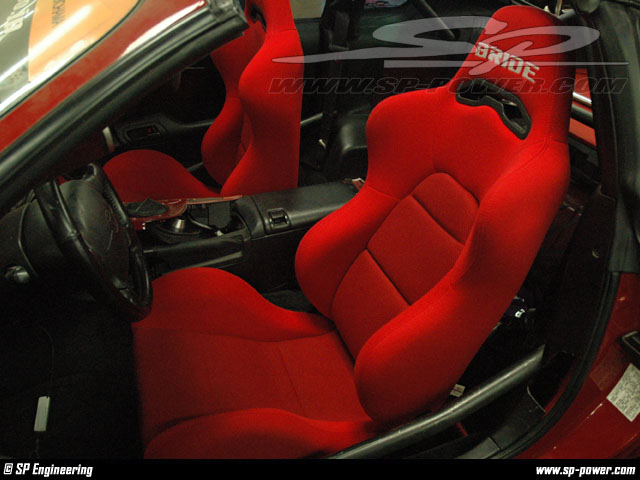

Видел два варианта
второй если найду скину (в нем горизонтальныя труба открывается вместе с дверью) - что то немогу найти

Согласен с Jdi - тарга требует доработки.
Остаётся два вопроса:
1. Насколько он хуже противостоит деформациям на кручение?
2. Куда класть крышу?
P.S. Первую фотку с TOP4R я уже выкладывал. Вторая конструкция конечно лихая biggrin.gif Интересно как каркас открывать с дверью.

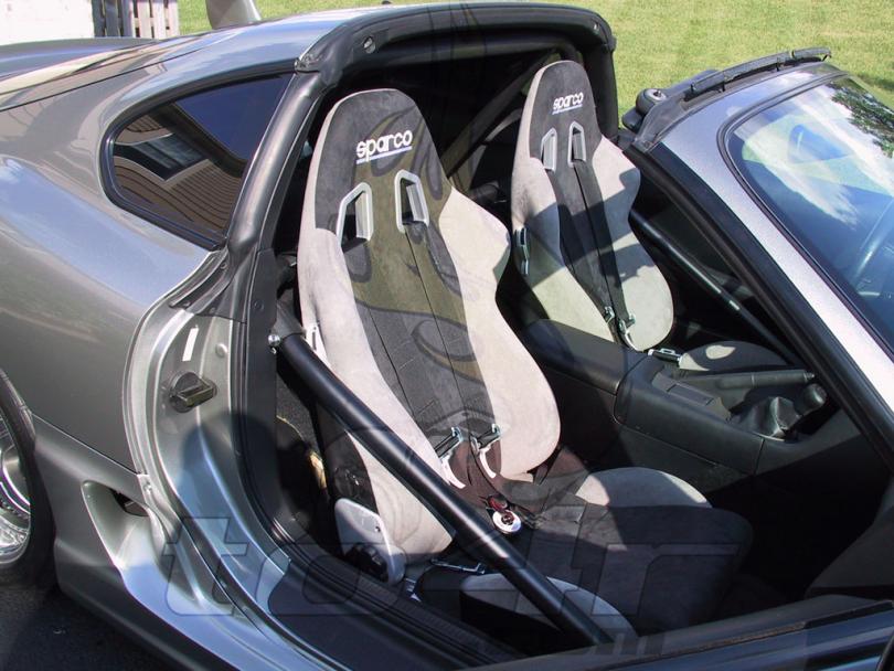

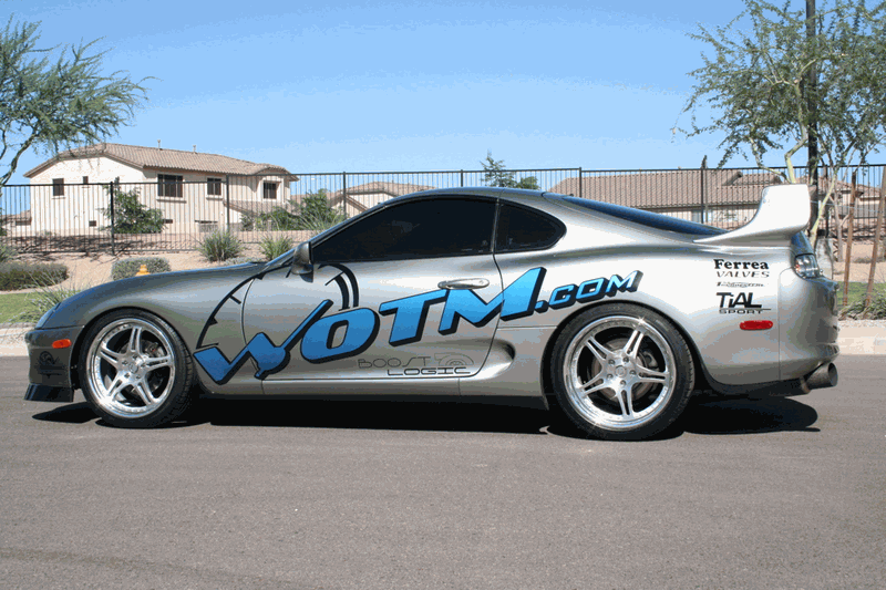

нашел
в журнале форсаж "февраль 2006" имеется фотка этой мафынки
но приглядевшись узрел, что часть боковой дуги крепится на болтах т.е. она сьемная sad.gif
http://www.wotmstore.com/cargallery.html

По каркасу. Mr.Y брал Соару болтовой, про влияние на жескость машины ничего не могу сказать т.к. еще не инсталировали

У неё кркас по крыше идёт http://www.wotmstore.com/bapic.html#

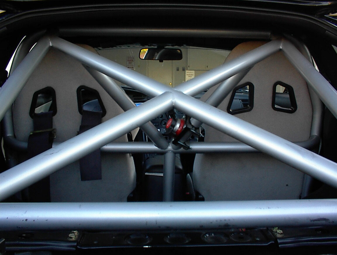

сообщение 17.4.2009, 19:30
Вот фотки каркаса с Do luck`овской Супры, заточенной под дрифт
