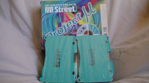

Слотированные диски + высокотемпературные колодки Endless
То же самое от Project Mu. Принципиальной разницы не вижу...
Юзал ли кто нибудь такие варианты?
