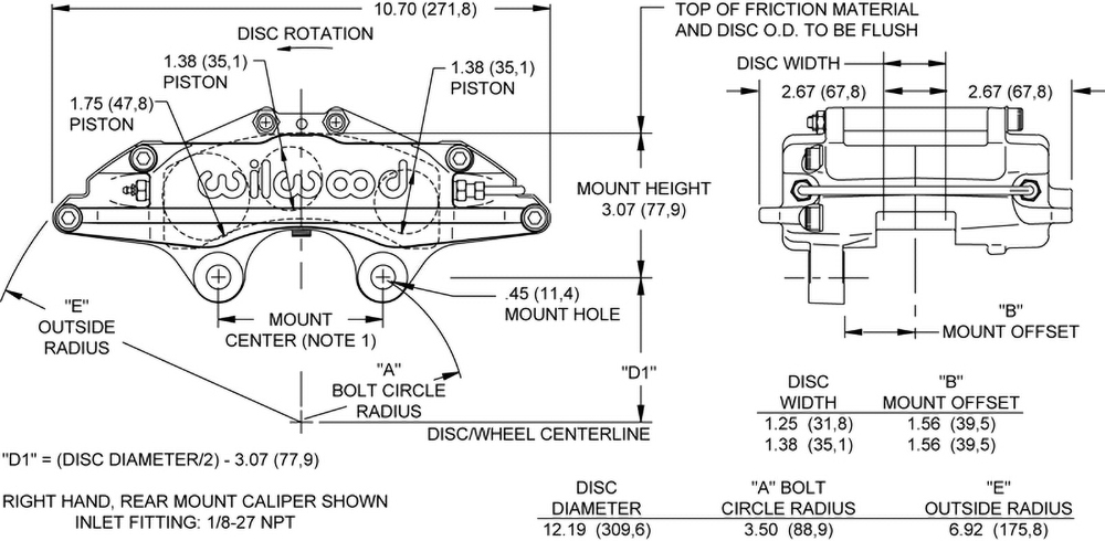

- - МоскалЪ   Побуду в роли археолога - раскопаю тему В общем ...   10.3.2011, 13:24
- - Unnamed   По твоей ссылке написано что максимальный диаметр ...   10.3.2011, 14:05
- - МоскалЪ   Спасибо. Только вот по ширине не совсем понял - 3...   10.3.2011, 14:17
- - Unnamed   Под шириной диска имеется ввиду то что на картинке...   10.3.2011, 14:39
- - Sub   Еще лично я назвал бы это толщиной диска   10.3.2011, 14:45
- - Unnamed   Да, лично я бы с тобой согласился, я действительно...   10.3.2011, 15:16
- - МоскалЪ   Ну в таком случае все более чем понятно. Еще один ...   11.3.2011, 15:06
