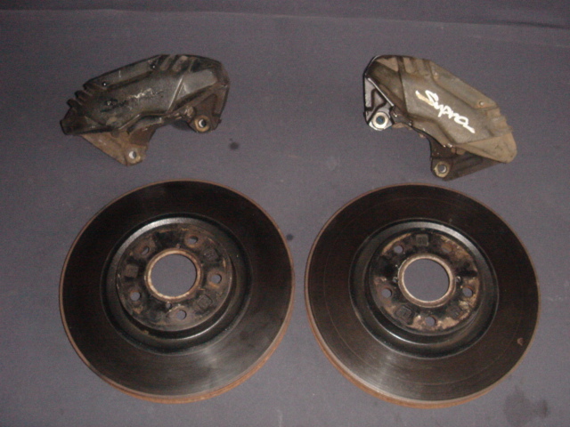

Что лучше взять. Предлагают передние суппорты+роторы+колодки б\у от Супры за 22000 руб.
Или лучше кит от Ротора, XYZ - 6 поршней 330мм диск новые за 66000 руб. ?
И еще вопрос имеет ли смысл брать 4-х поршневые тормоза (брембо, ендлесс и т.д.) вместо б\у Супровских ведь они тоже 4 поршня?

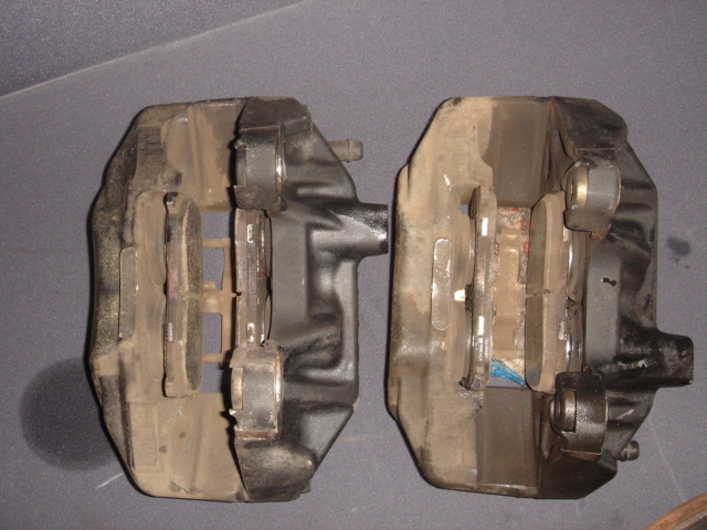

Просьба померить турбосуппорта. Нужен размер от рабочей поверхноститормозного диска до крайней точки - в том месте где возможно касание колесного диска.
Вобщем хочу понять какие нужны будут проставки, при переходе на rz тормоза. Сейчас sz тормоза - до колесного диска - 3-4 мм.
И ещё б/у комплекты - это же по-сути утиль - конкретно на фото, колдодки требуют замены, или потребуют вскоре, диски наверное тоже, сами машинки какие-то уставшие... или я ошибаюсь?

Фломастер, если 3-4мм осталось до дисков от суппортов SZ, то меняй колесные диски, на эти суппорта твои колесные диски не налезут.
На фото не виднен износ самих тормозных дисков, колодки почти кончились, но ведь это расходник...

Зачем тогда б/у покупать - чтобы сразу выкинуть? А ведь продавец продает с колодками...
Цена за этот комплект - 21000.
Цена за новый комплект без колодок - 26000.
По моему - б/у нет смысла брать - но они продаются как горячие порожки.
Хорошо. Я помняю колесные диски на точно такие, но с другим вылетом. Сейчас вылет +34. Какой заказывать?
