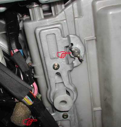

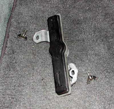

Итак сегодня была проведена ревизия на предмет возможности неколхозной установки фильтра
Вот немного фоток:
В сухом остатке:
1) подушка крепится на 4-х болтах - 2 на 12 и 2 на 10. защелок нет. вытаскивается спокойно без проблем
2) салонный фильтр мастхэв однозначно. немного его почистил, руки бьыли пипец черные
3) Хорошо видна выштамповка для крепления крышки воздушного фильтра, а так же из размера отверстия становиться понятно, почему на маркообразных фильтр состоит из 2-х частей. осталось понять, подойдет ли крышка технологического отверстия от Марка нам и тогда установка фильтра будет занимать каких-то 10 минут.. без снятия даже бардачка..
4) обратите внимание на крепления крышки нижней.. одно прямо сзади и добраться до него не просто.. открутить я его открутил. как прикрутить обратно - я х\з пока..

FView, Вань, читаем внимательно http://www.Supra-club.ru/board/index.php?showtopic=6434
Реально без разбора :) крышку сняли, запихнули один, запихнули второй, крыщку закрыли )
