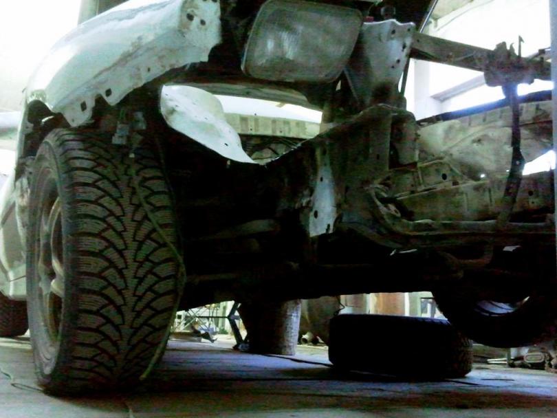

проводку крышку
кстати на счет крышки - свою вырезал по максимуму))) толку особого не заметил......вам не советую
а так
кондей ну и вообще печкаъ
всю пластмассу
сзади защитку бака
усилитель бампера перед зад лесом
бампер сток
крылья вырезаем к херам кантик оставляем чтобы наклепать пластик
часть брызговика под крылом нахер прямо по сварному швву
крышку из пластика и на 4 шпинделя ее
ручник защитки все под корень
бак оставляем - геометрия его правильнвя и сухой весит с насосом вальбро 5200грамм так что канает)
железный пол багажника в топку - лист алюмы 1 на клепок парочку
вот собственно что я начал делать и запланировал для себя...осталось лист вырезать
а забыл сказать...диски от марка задние не вентилируемые и машинки тоже от него(110) кузов - с этим пока думаю
