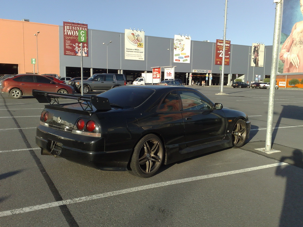

С вашего позволения расскажу немного о своем скае, хоть никакого отношения к Супрам он не имеет, но всеже я еще в рядах Суправодов)
Взял я его в августе прошлого года, вот какой он у меня

Да,нездоровая ситуация!
сообщение 18.5.2009, 2:09
"Проблшемны" все скаи если сравнивать их с Супрами. Что по наджености мотора, что по общей надежности машины.
ПС- Черный смотрится хорошо
