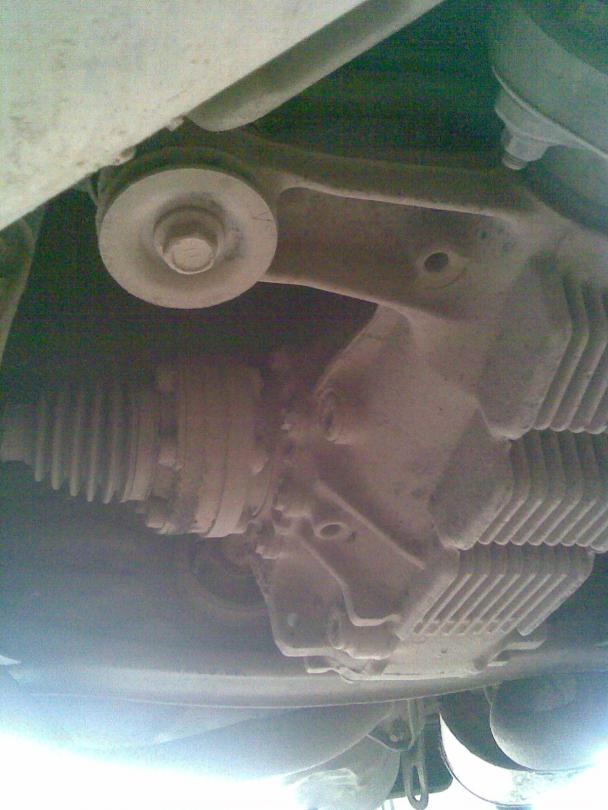

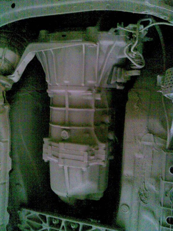

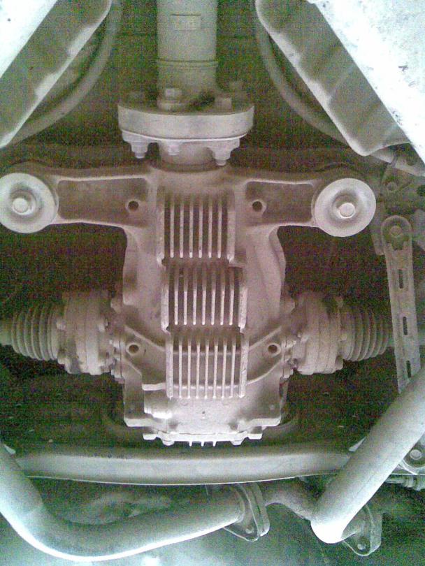

- - Bebop   По внешнему виду реально отличить маленький и боль...   18.6.2009, 7:26
- - Sub   Оба мелких, просто зум на втором снимке больше У...   18.6.2009, 12:26

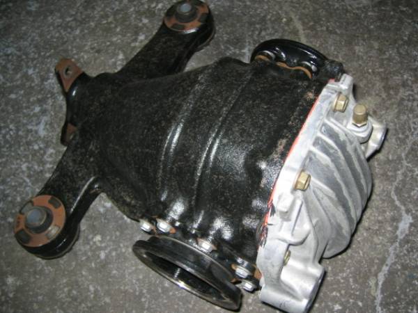

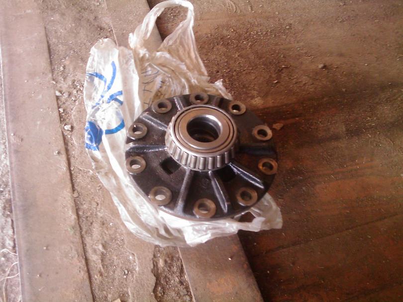

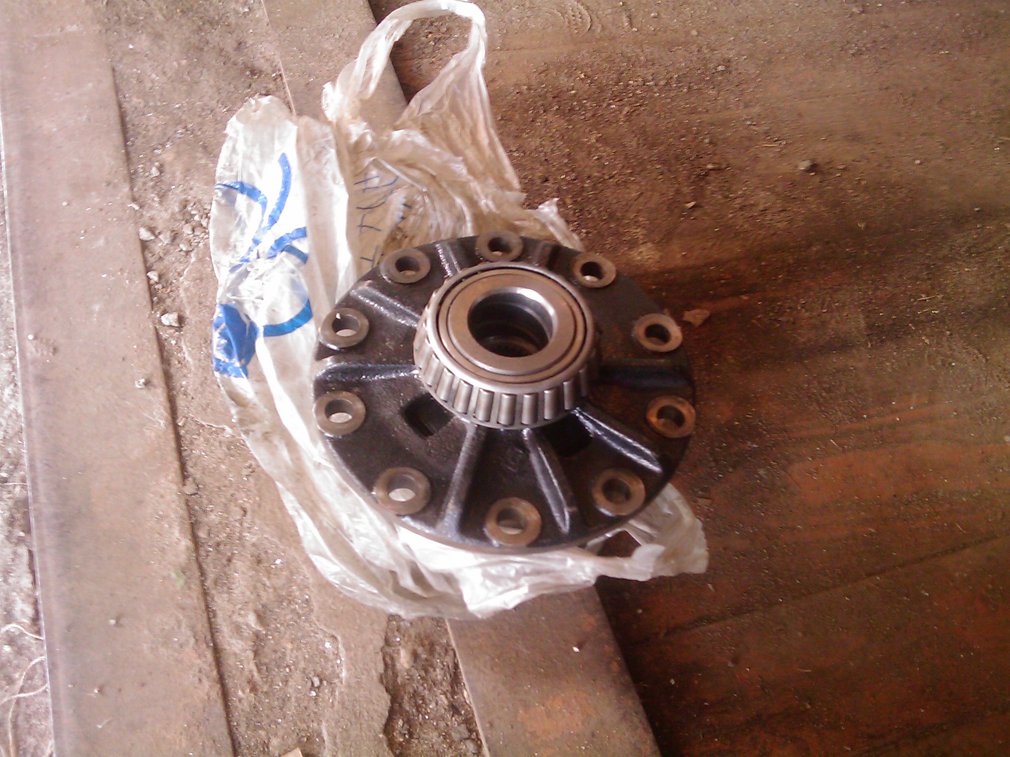

- - Bebop   Купил вот такой вот, я так понимаю это то что нужн...   22.6.2009, 8:00
- - 2JZ   угу большой а привода купил?   22.6.2009, 8:27
|- - Bebop   Нет привода еще не купил, еще не понял какие надо ...   26.6.2009, 8:42
- - 2JZ   я поставил оба привода сложность в том что один по...   26.6.2009, 9:04

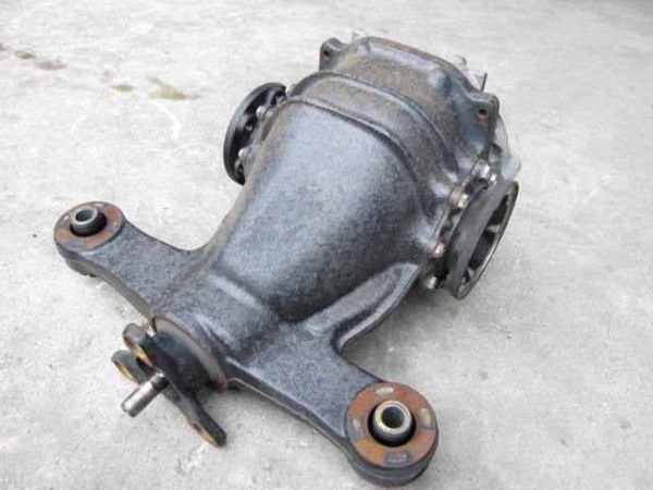

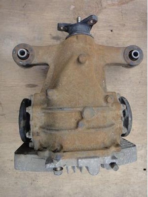

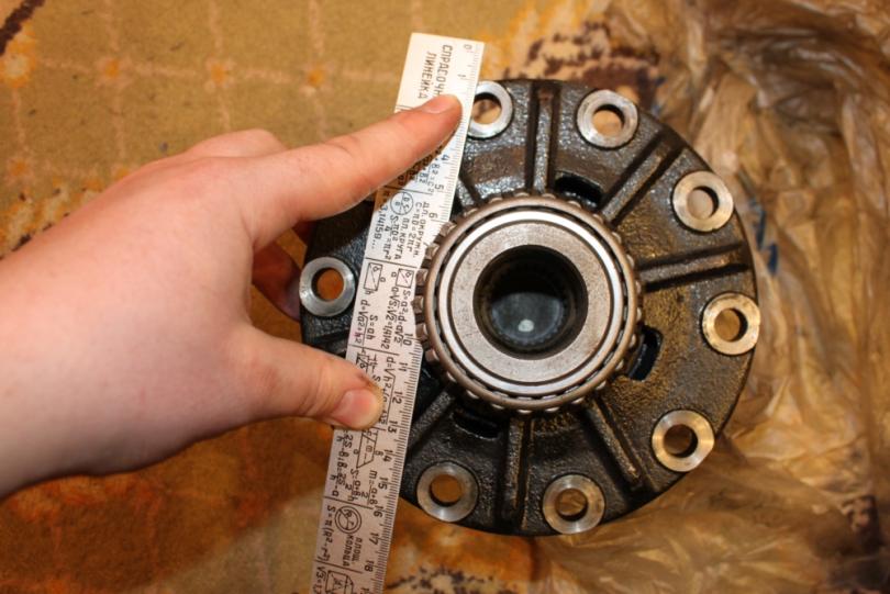

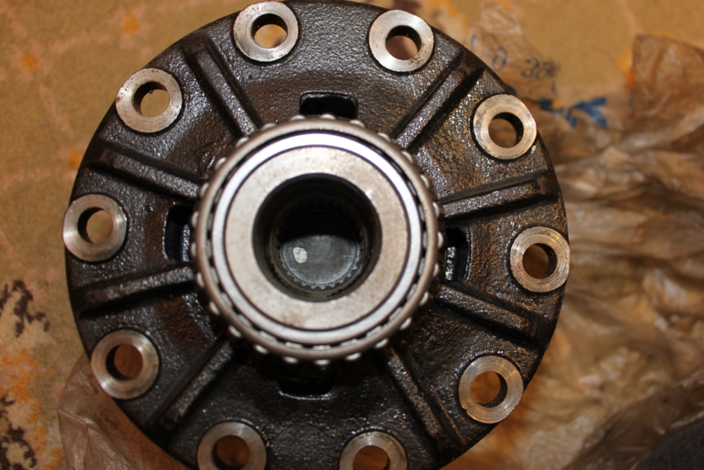

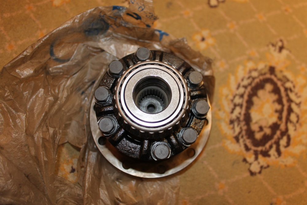

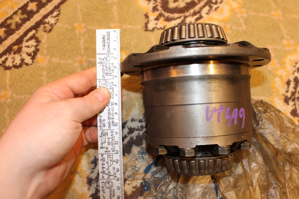

- - Саша   нашел такие вот фотки: большой 1 2 маленький 1...   16.3.2010, 9:36
- - Sub   С ушами - большой по-любому. Другие - маленькие. М...   16.3.2010, 12:37
