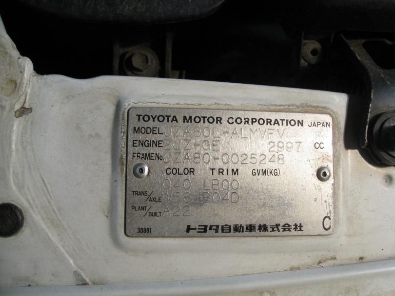

А01В Кто нибудь знает , что это за редуктор ?
Продам Очень красивые колеса!
сообщение 23.1.2010, 21:47
Сообщение #47
Мелкий (8"), главная пара 4.083, с блокировкой (Торсен)
P.S. 4.083 ставилась на атмо (AT/MT)

Да, так и есть. Стоит на атмо с коробкой W58.
Как я понимаю там стоит только торсен. Дисковой блокировки в нем нет ?

В стоке на JZA80 были только или открытый дифф, или Торсен.

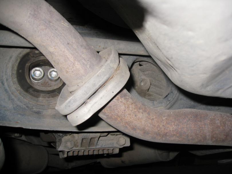

Коль речь идет о редукторе и его идентификации, помогите разобраться ,пожалуйста. То, что на снимке редуктор на одной подушке правильно, или должна быть еще одна? В правом отверстии на редукторе есть рзьба, но само отвертие " необжито" . Помню, об етом уже писалось здесь, но найти не могу.
спасибо.
