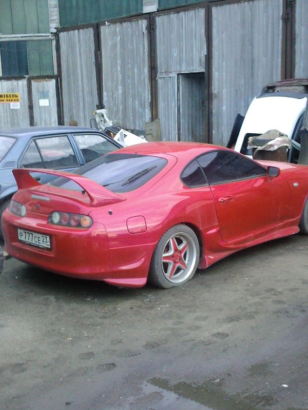

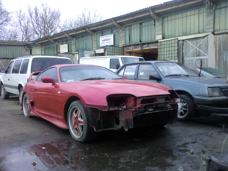

Купил свою мечту чисто случайно, а точнее обменял с доплатой.
Фотки я выложу тех времен попозже.
Купил ее в 2005году. Машинка атмосферная и на автомате с 17-ми катками.
В нашем городе ездила уже серебристая Супра зарекомендовала она себя неважно L
(В отношение гонок).
Она была тоже атмо на АКПП. Помню тот день, когда мы встали вместе, я боялся что она меня обгонит но получилось так что я был впереди на 1.5корпуса. Хотя у меня был полный сток! А у него трд выхлоп и нулевики. Наверно она была уже под укатана.

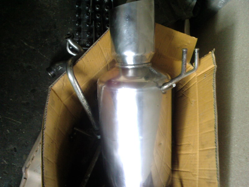

Я начал потихоньку заряжать ее. Выхлоп 3 раза переваривали сначала просто удалил катализаторы эффект практически 0. Тогда я купил спортивные резонаторы эффект более менее но не то. Тогда я просто купил от турбового маза 2 трубы, хороший сварщик сделал все по уму. Эффект был потрясающим с места машинка ехала намного шустрее, а вот звук было слышно за 3 км как я еду J .

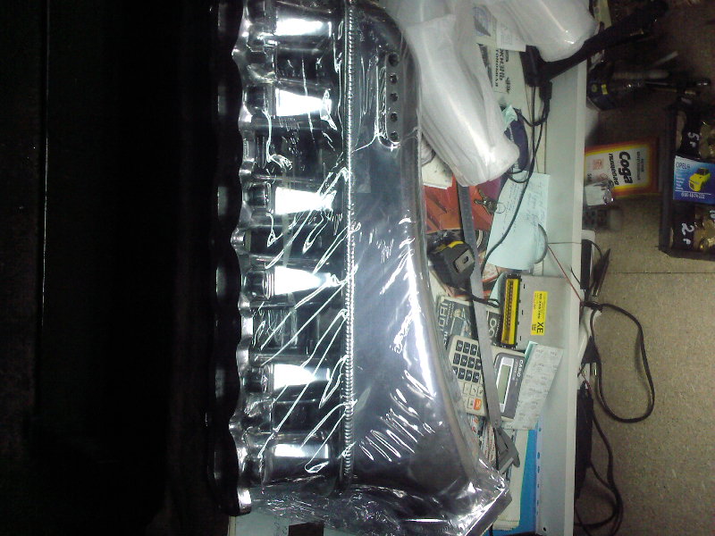

Сначала хотел сделать ее что бы она была атмо на распредах с выпуском с пауком чипованными мозгами. Благо добрые люди отговорили меня от этого гиблого дела.

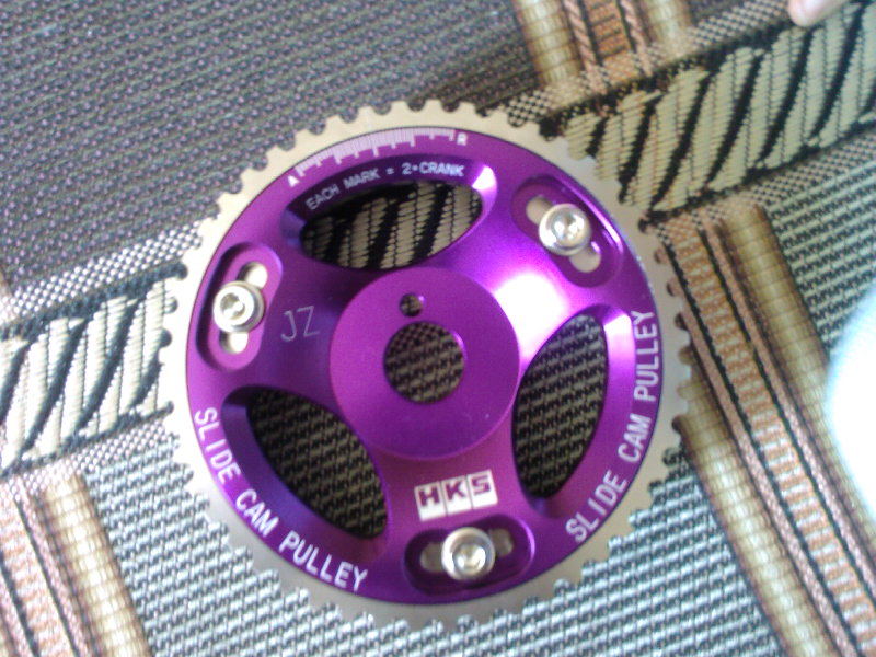

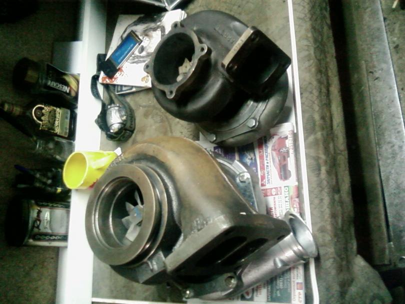

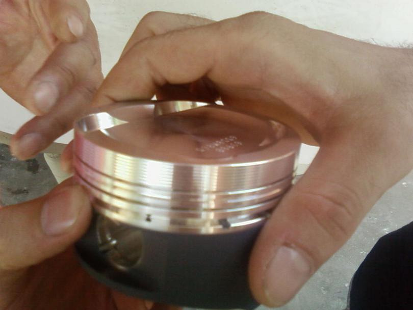

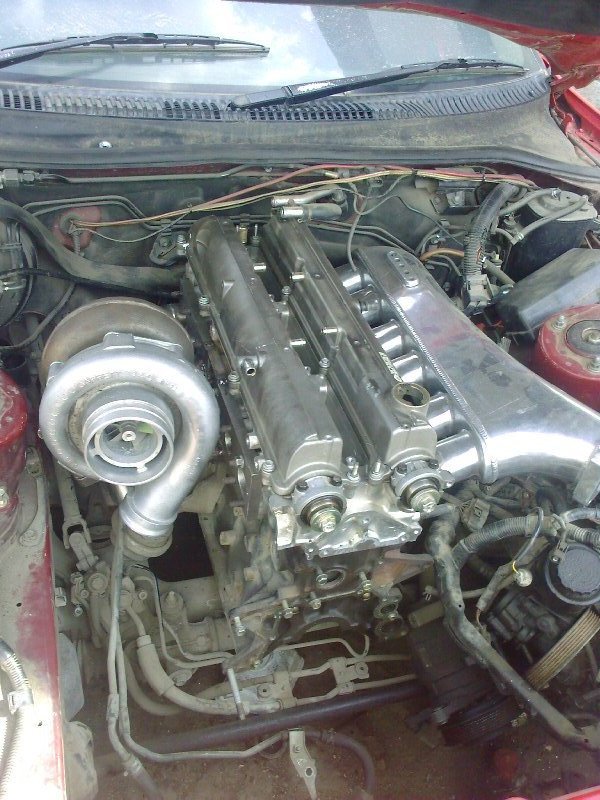

Началась закупка запчастей распреды ТРД 272, клапана, пружинки. Не все к сожалению я фоткал:((.

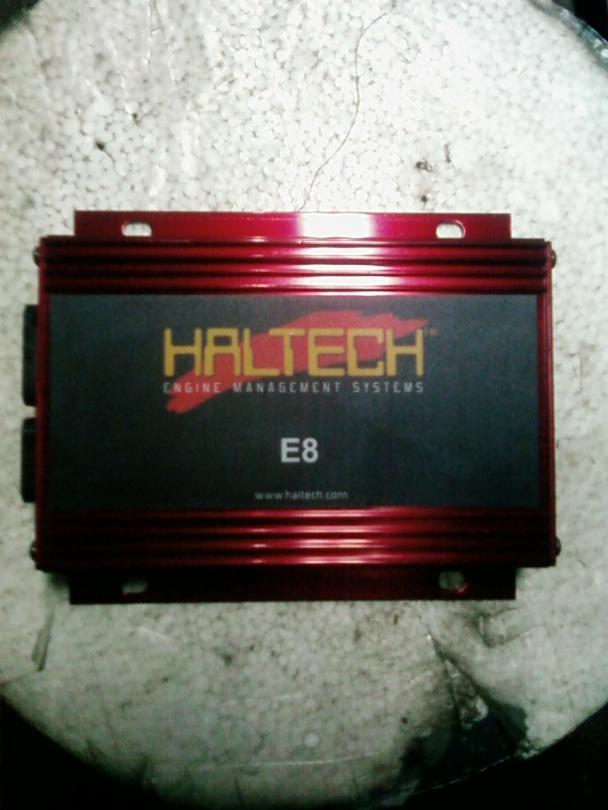

Купил я мозги Халтек 8.

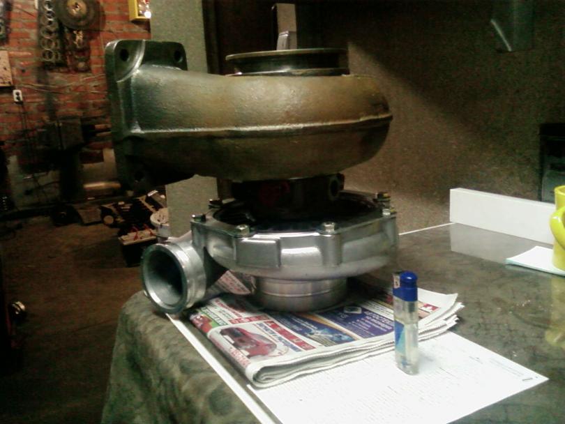

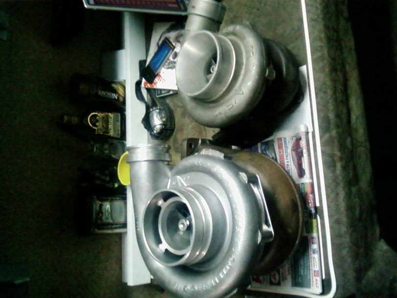

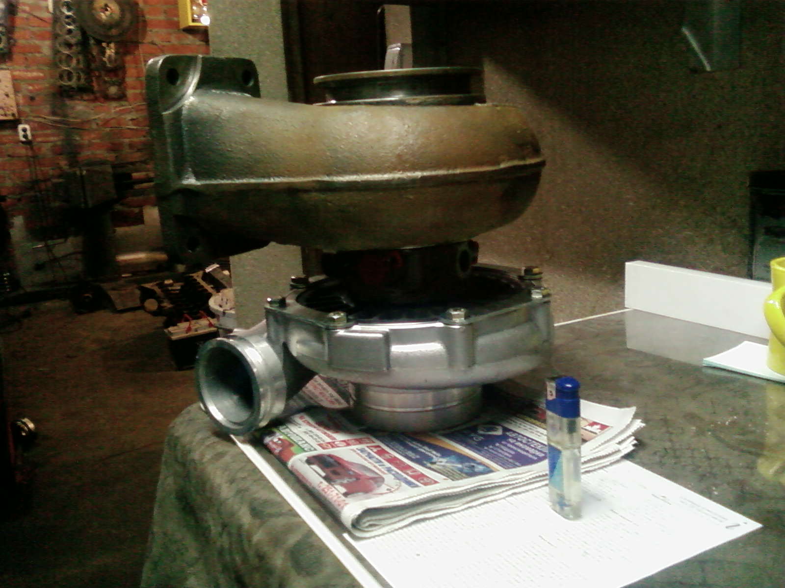

Вот фоточьки моей турбины. на ее фоне 35гаррет у меня 42я.

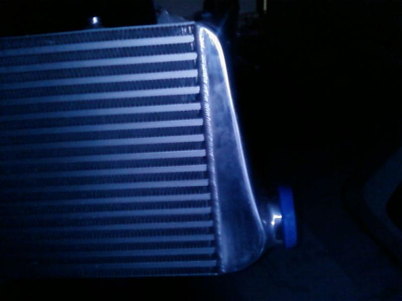

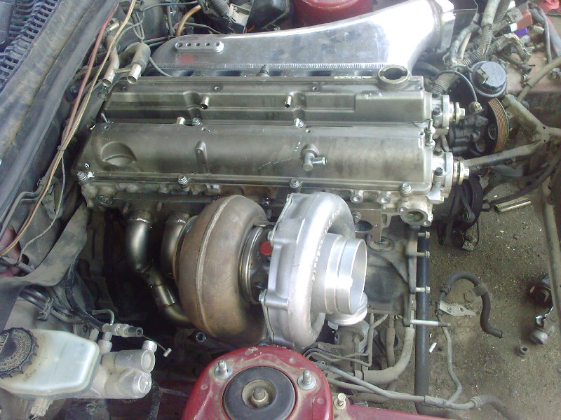

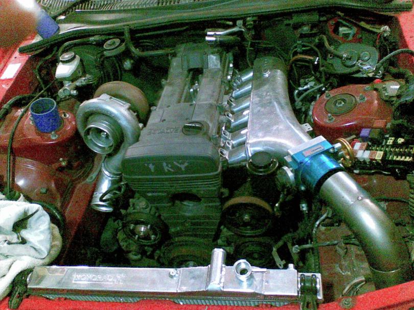

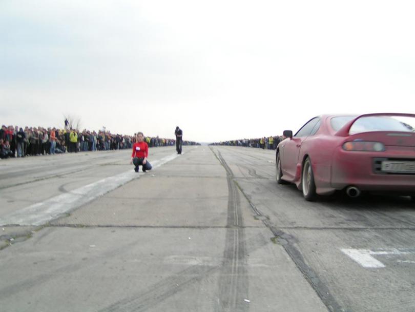

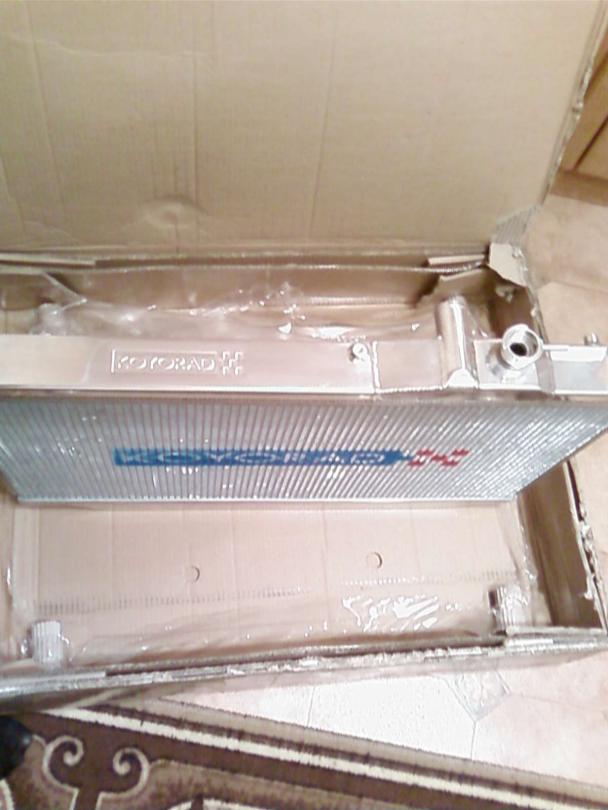

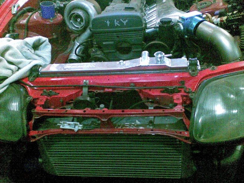

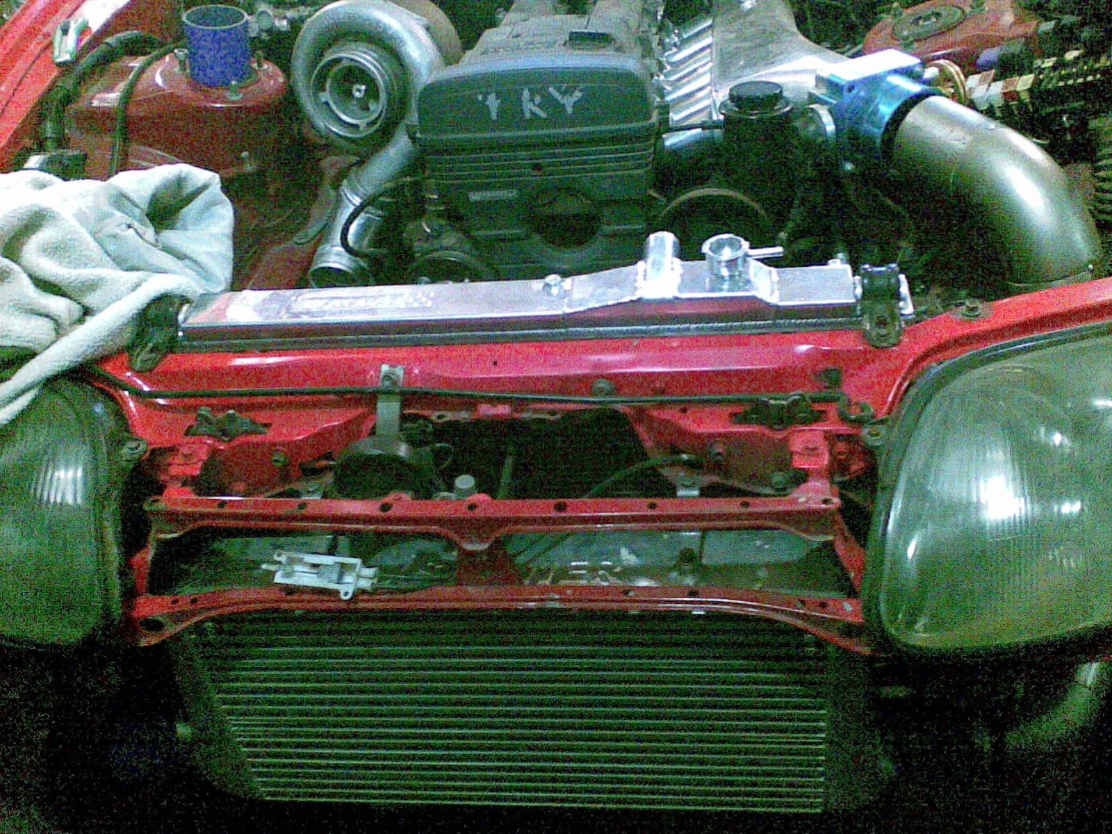

вот немного фоток как весь процесс проходит.
Инемного красоты 19диски.

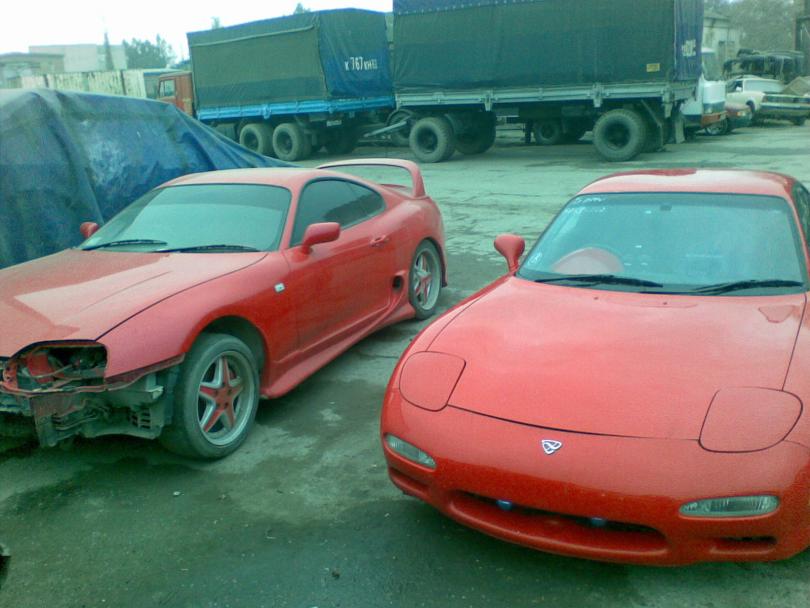

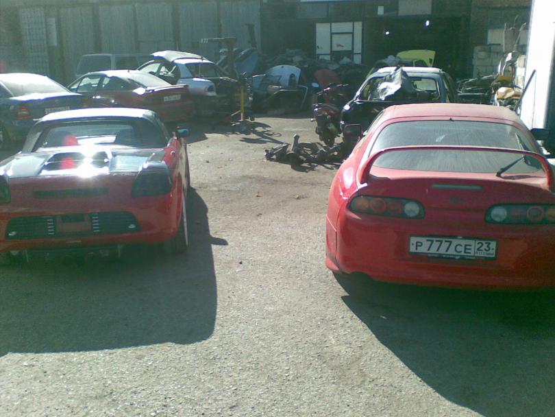

Вот небольшое сравнение с тоже неплохими машинками. Судите сами что лудше выглядитsmile.gif).
Модеры простите если, что то не так наделал в своей теме.

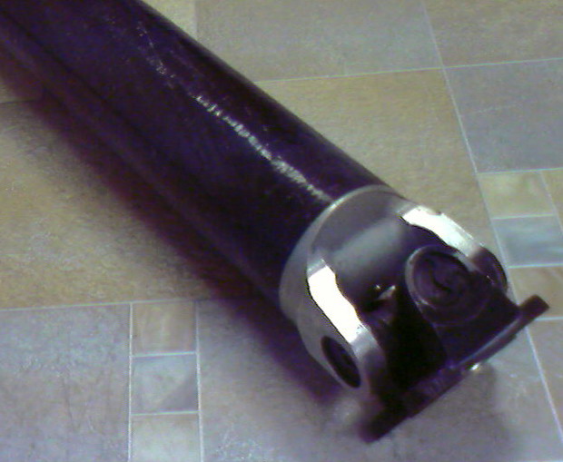

Забыл еще сказать я ее турбировар. Разница GE от GTE это головка и поршня с шатунами и все. Пришлось заказывать головку. Самая большая засада это помпа она меня подвила пришлось заказывать ее целеком с корпусом заказ на верхний алюминевый патрубок отменилиsad.gif( и не сказали и я опаздал на соревнования.
Еще я поставил КПП гетраг и карбоновый кардан. Резина М.Т. диски на 15 для дрега.
Тюнингую ее уже 2года и 3 месяца.

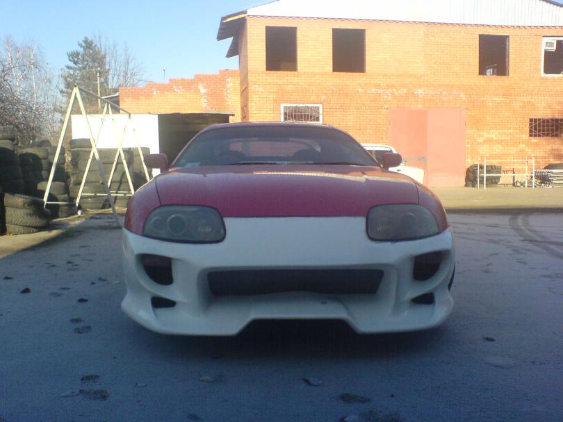

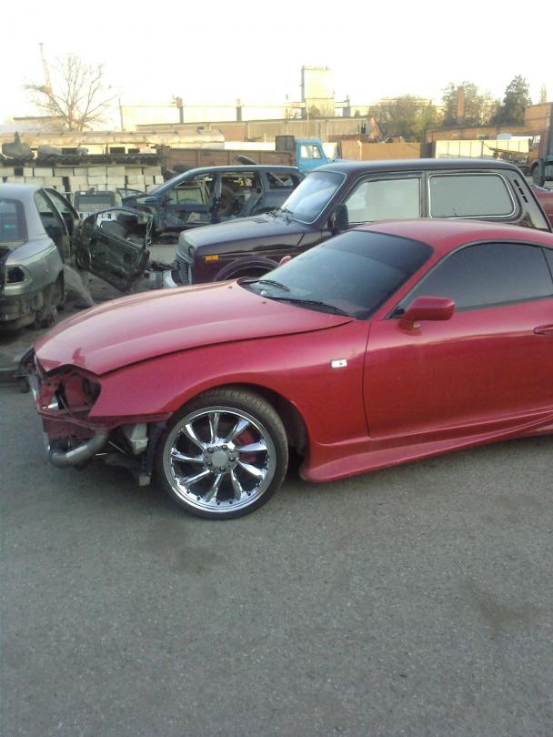

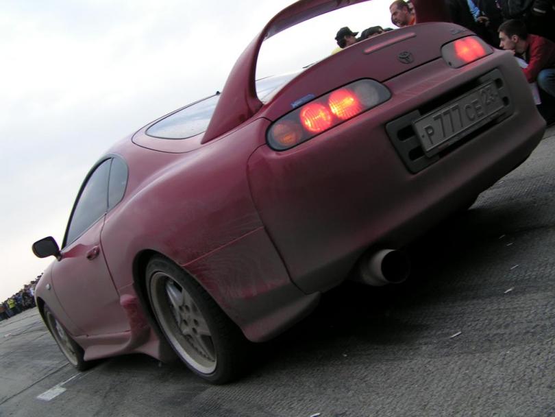

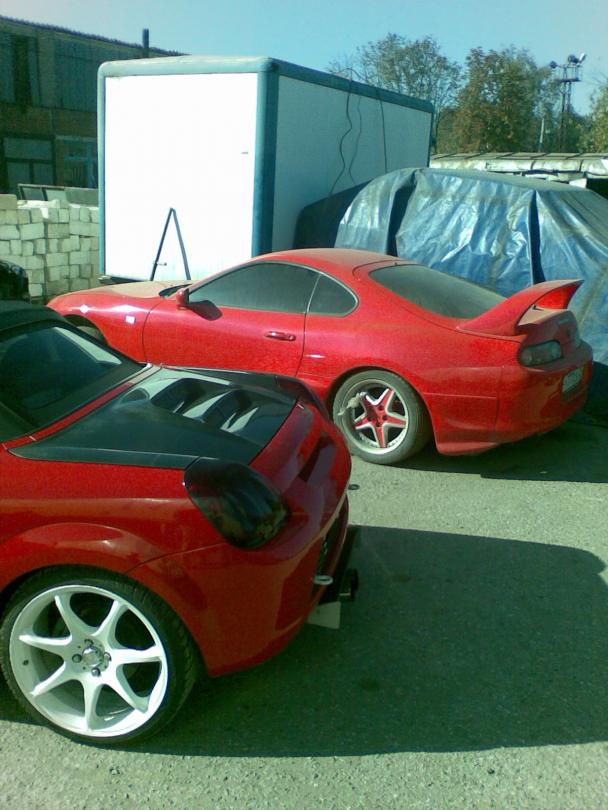

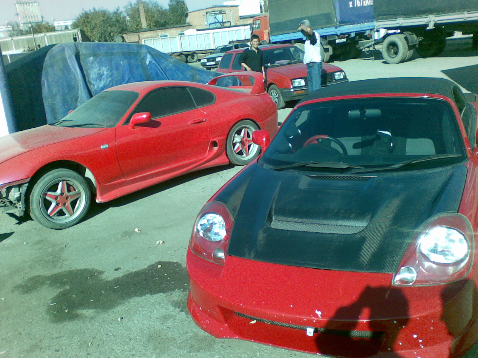

немного фоток какая была, потом какой бампер я поставил.
Так и не покрашеный и лежит в гараже ждет часа когда его начнут кромцать:))

все вспомнил тебя, мы ж в один день в батайске были, еще смеялись зачем ты гонялся на атмоСупре с тазами заряженными smile.gif помню даже на обратном пути тебя догнал, посигналил и поехал дальше smile.gif
кстати ночью возле СБС тебя как-то видел с бампером этим, еще думал че за Супра у нас smile.gif
