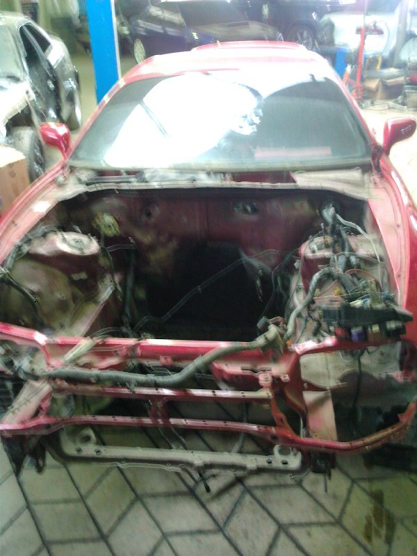

Купил свою мечту чисто случайно, а точнее обменял с доплатой.
Фотки я выложу тех времен попозже.
Купил ее в 2005году. Машинка атмосферная и на автомате с 17-ми катками.
В нашем городе ездила уже серебристая Супра зарекомендовала она себя неважно L
(В отношение гонок).
Она была тоже атмо на АКПП. Помню тот день, когда мы встали вместе, я боялся что она меня обгонит но получилось так что я был впереди на 1.5корпуса. Хотя у меня был полный сток! А у него трд выхлоп и нулевики. Наверно она была уже под укатана.
Я начал потихоньку заряжать ее. Выхлоп 3 раза переваривали сначала просто удалил катализаторы эффект практически 0. Тогда я купил спортивные резонаторы эффект более менее но не то. Тогда я просто купил от турбового маза 2 трубы, хороший сварщик сделал все по уму. Эффект был потрясающим с места машинка ехала намного шустрее, а вот звук было слышно за 3 км как я еду J .
Купил распорку передних стояк, КСТАТЕ СОВЕТУЮ ВСЕ! Эффект суперский.
Купил апекси прибор, который обещал снять ограничители но не снял или я не так подключил.
Потом я решил поставить на свою малышку ЗАКИСЬ (обалденная вещичька) Нашел человека с РОСТОВА который обещал помочь. Купили шести точечную закись которая может придать мошьность от 120 до 450лс. Поставили мы ее Установка была трудной задачей. Что бы поменять жиклеры нужно часа 2 возиться(в этом был косяк) Мастер связался еще с 1-м мастером что-то они там посоветовались и он рассчитал (как потом оказалось не правильно) что 160-180 двигло должно выдержать такую мошьность.
1. косяк и наверно самый главный свечки оставили стоковые иридиевые. (в последствие они сгорели).
2. Неправильный расчет мошьности добавили от 300-370лс. ОФИГЕННО:)
3. трудность замены жиклеров.
Старт на закиси был Жоским очень носило по дороге как по льду даже на 140км.ч
Колеса были 255-40-17
Целый баллон закиси ущел в небытие за 1минуту. Или даже меньше.
Последствия сгорело 2 клапана и свечки. Реально 2JZ самый выносливый двигатель.

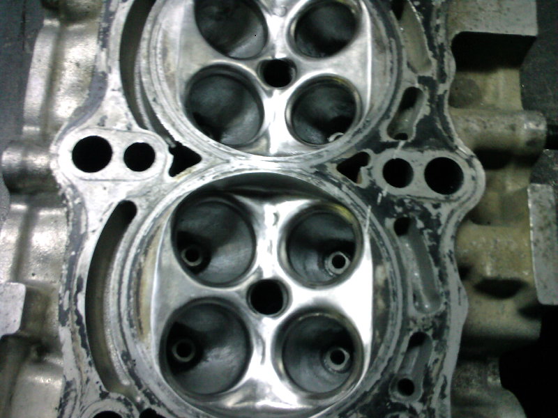

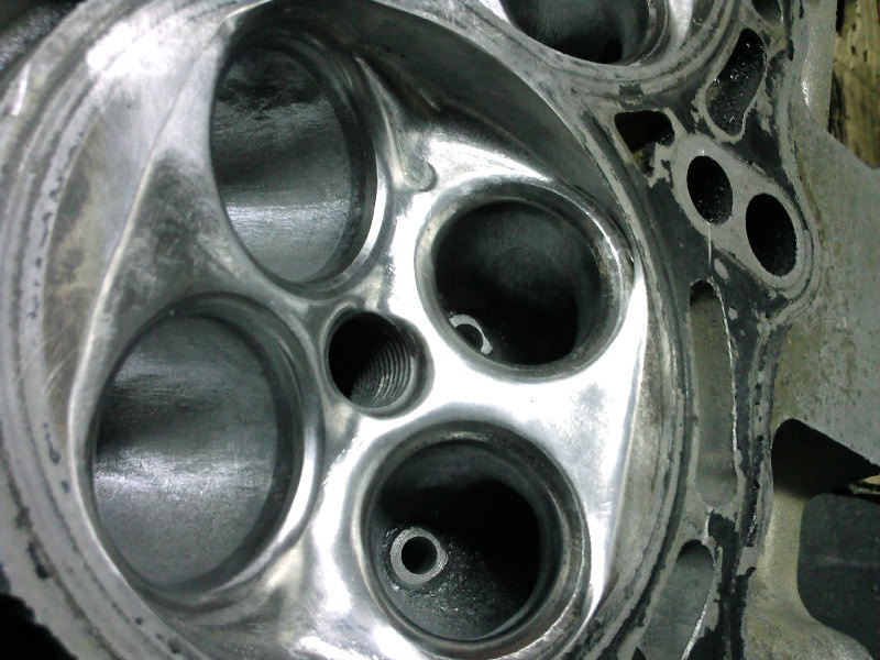

- - Kvant777   Сначала хотел сделать ее что бы она была атмо на ...   27.5.2009, 20:09
- - Kvant777   вот немного фоток как весь процесс проходит. Инемн...   27.5.2009, 20:21
- - Kvant777   Вот небольшое сравнение с тоже неплохими машинками...   27.5.2009, 20:27
- - ximik   я так и не понял, ты турбанул ГЕ? или все таки пра...   27.5.2009, 20:53
- - LeX@   а что мешает оттурбовать ге? замена поршней и вот ...   27.5.2009, 20:57
|- - died   так вот че у нас в армавире строится   28.5.2009, 7:15
- - ximik   ну с ге много не вытянешь, ресурс не тот... ИМХО   27.5.2009, 21:03
- - LeX@   да да да да все отличия тока, в поршнях и мозгах. ...   27.5.2009, 21:04
- - ximik   ну мне говорили что даже если турбануть ГЕшный мот...   27.5.2009, 21:14
- - LeX@   а потом просто поршня прилипнут к цилиндрам из за ...   27.5.2009, 21:16
- - Kvant777   Забыл еще сказать я ее турбировар. Разница GE от G...   27.5.2009, 21:17
- - beast_drc   ximik Куда больше то ? LeX@ на ГЕ блоке нету форс...   27.5.2009, 21:20
- - LeX@   масляные форсунки - отголоски прошлого. при соврем...   27.5.2009, 21:23

- - drool   Хороший проект) Удачи! Кстати ГБЦ одинаковые -...   28.5.2009, 12:02
- - Kvant777   drool ты неправ насчет ГБЦ. Я как бы на этом уже ...   28.5.2009, 14:44

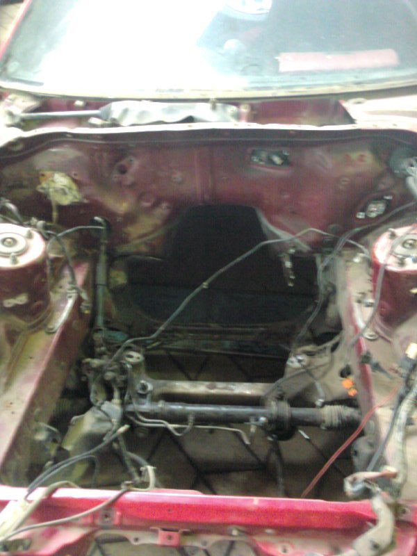

- - Kvant777   Был у мастера сегодня сделал немного фоток. на фот...   2.6.2009, 17:42
- - Supreman   обалдеть!у тебя в богажнике насосная станция...   2.6.2009, 17:57

- - Kvant777   Supreman ну прямую под Супрой не получится пролож...   2.6.2009, 20:14

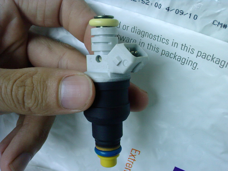

- - Kvant777   Мы до 5отстраивали вроде все было ок 720 форсы. На...   10.9.2009, 14:20
- - died   форсы маленькие, меняй сразу...   10.9.2009, 15:29
- - Kvant777   по рассчетам форсунок мне хватид до 800л.с. + заки...   10.9.2009, 17:15
- - died   ребята, ну что у вас за расчеты: знаю двух человек...   16.9.2009, 7:29
- - Kvant777   В четверг вечером или в пятницу вечером все узнает...   16.9.2009, 10:46
- - died   в курсе, правда не знаю попаду или нет   16.9.2009, 11:31
- - Audison   died, это кто такой настройщик, которому 800сс для...   16.9.2009, 11:57
- - drool   Оч грубо: производительности форсунки = кол-во лош...   16.9.2009, 12:08
- - died   я пока еще не отстраивал, с людьми разговаривал......   16.9.2009, 12:36
- - Audison   для 42го конечно будет уже мало! ибо 42ой и 40...   16.9.2009, 12:40
- - Kvant777   Все что смогу выжать с этих форсунок выжму, если н...   16.9.2009, 12:52

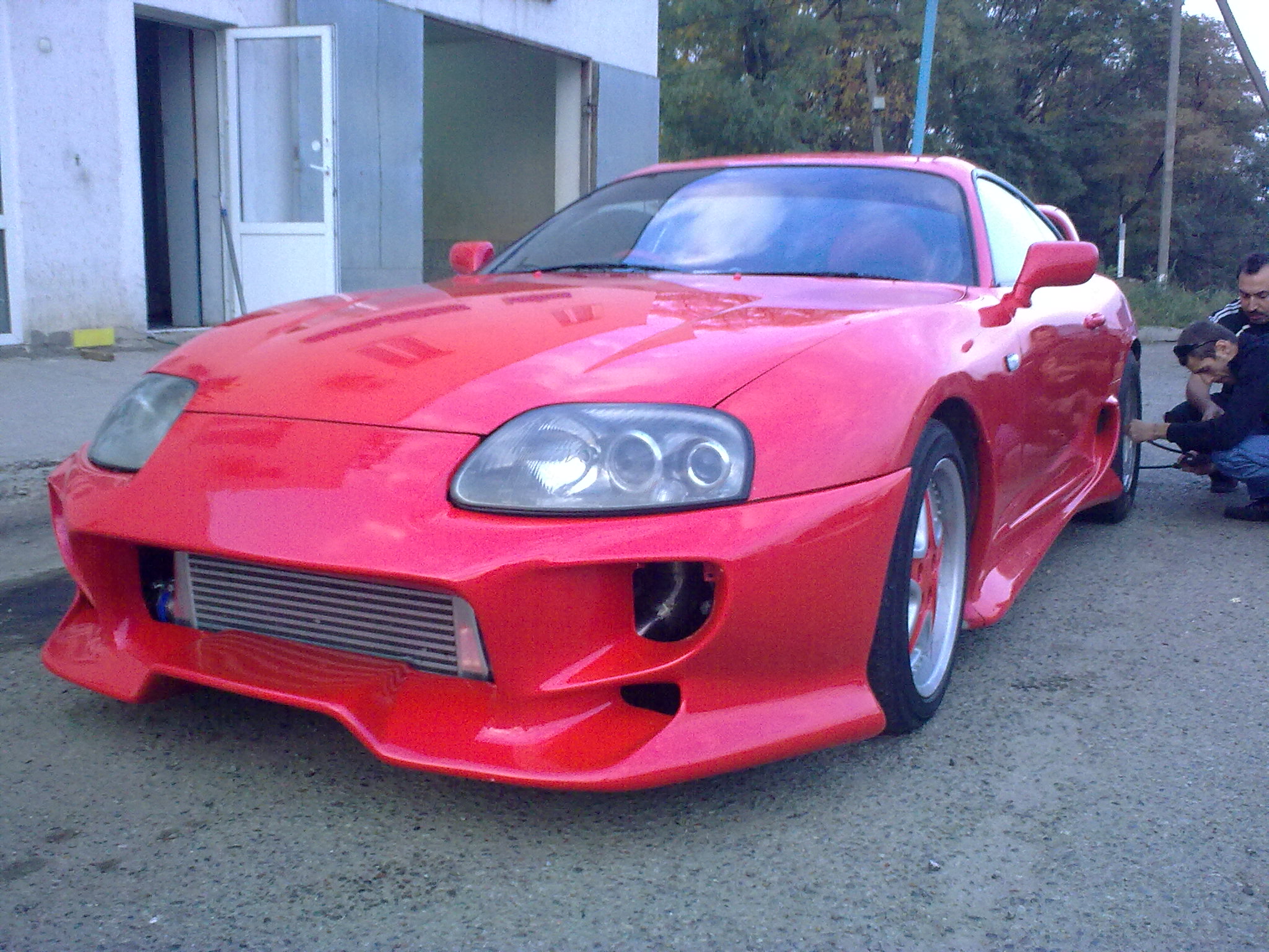

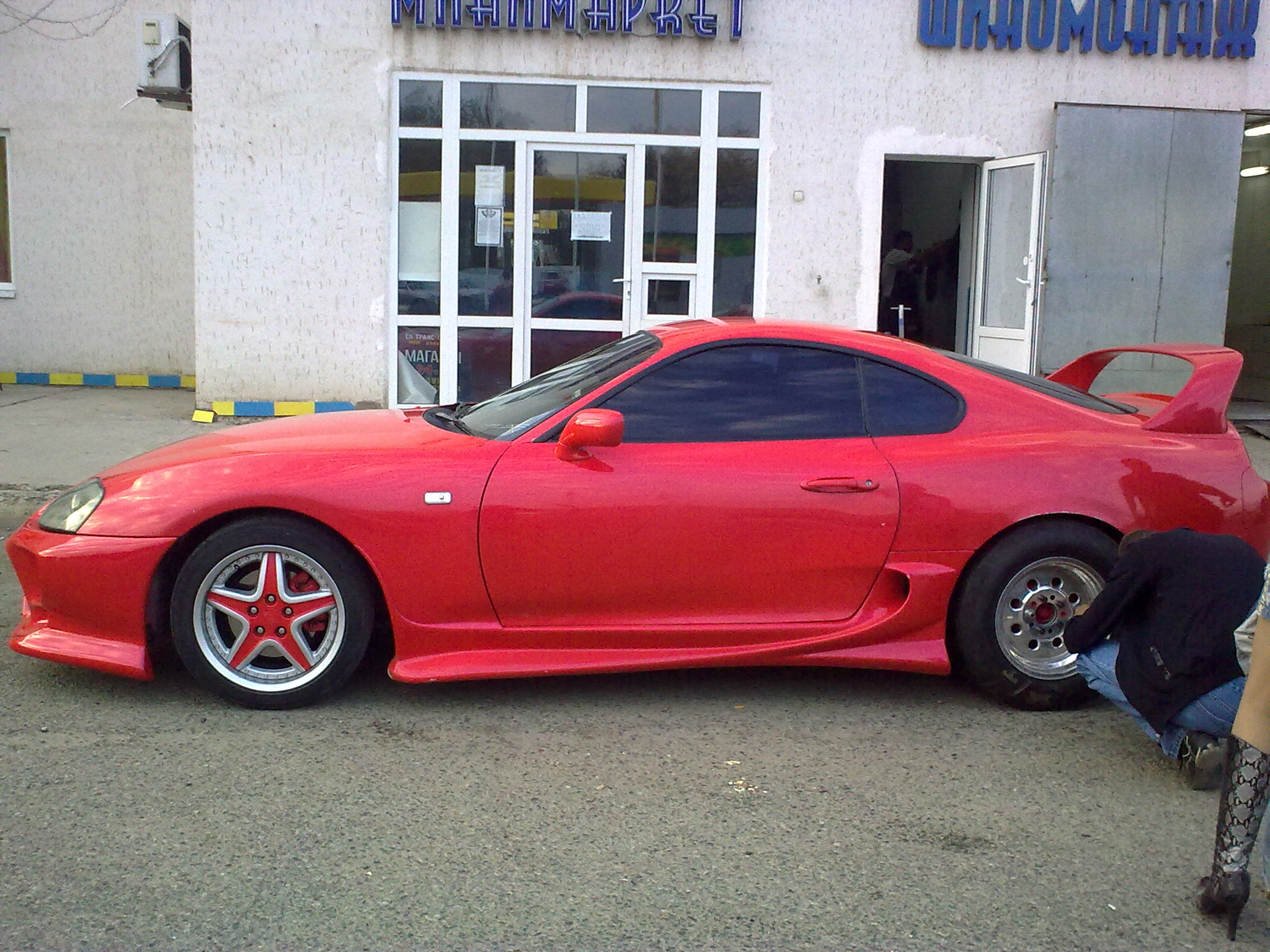

- - Kvant777   немного фоток. Бамперок покрасил.   21.9.2009, 20:04

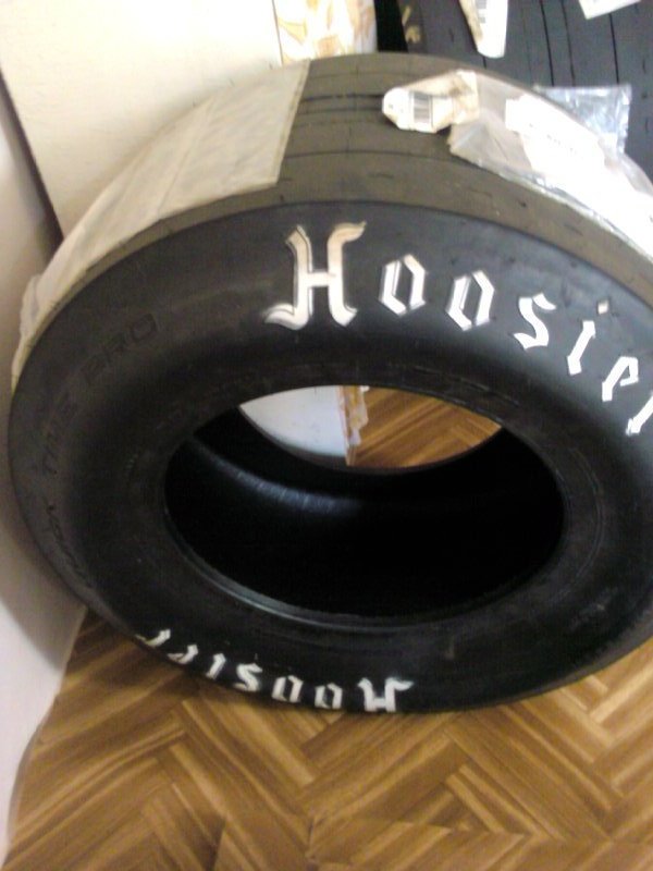

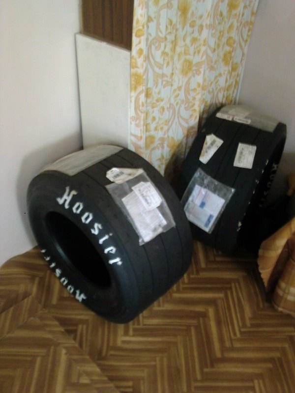

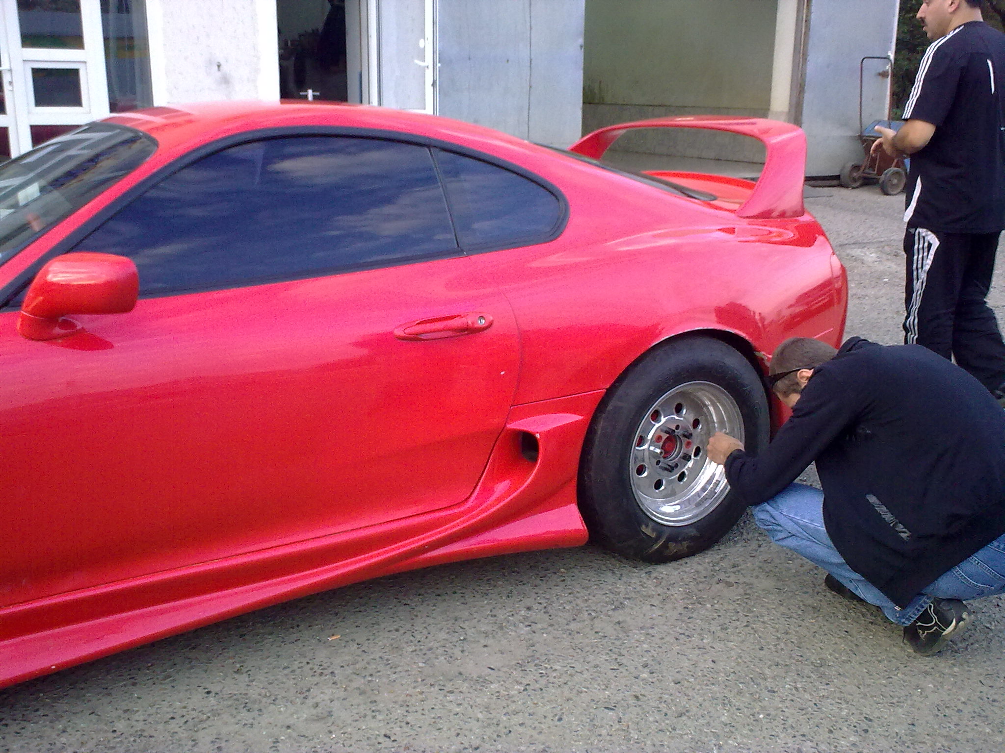

- - Kvant777   Купил сегодня 2 колесика 315-25-19 цена 14500 одно...   23.9.2009, 18:04
- - John_Travolta   25 профиль   24.9.2009, 8:42
- - imedia   Kvant777 , покажи фотку резины сбоку плиз , очень ...   24.9.2009, 13:08
- - Sub   Чего вы удивляетесь? Профиль - это соотношение выс...   24.9.2009, 13:57
- - imedia   это мы знаем , но все же хочется увидеть , вдруг м...   24.9.2009, 14:08
- - Kvant777   По желанию форумчан   24.9.2009, 14:26
- - Supreme   25 профиль,это 25% от всей ширины резины,т.е. Женя...   24.9.2009, 17:01
- - сода   профиль норма...а ширина окуеть   24.9.2009, 17:06
- - imedia   нормальные кАлеса   24.9.2009, 18:25
- - Kvant777   надеюсь что будут держать 1.5бара тобиш 500-550л.с   24.9.2009, 19:13
- - Audison   Я укатал уже, эту же модель, но в размере 275/35/R...   24.9.2009, 19:42
- - Kvant777   Audison спасибо а то я переживал что она не сможет...   24.9.2009, 20:08

- - Kvant777   К сожалению на мои диски шириной 9.5дюйма эта рези...   29.9.2009, 13:28
