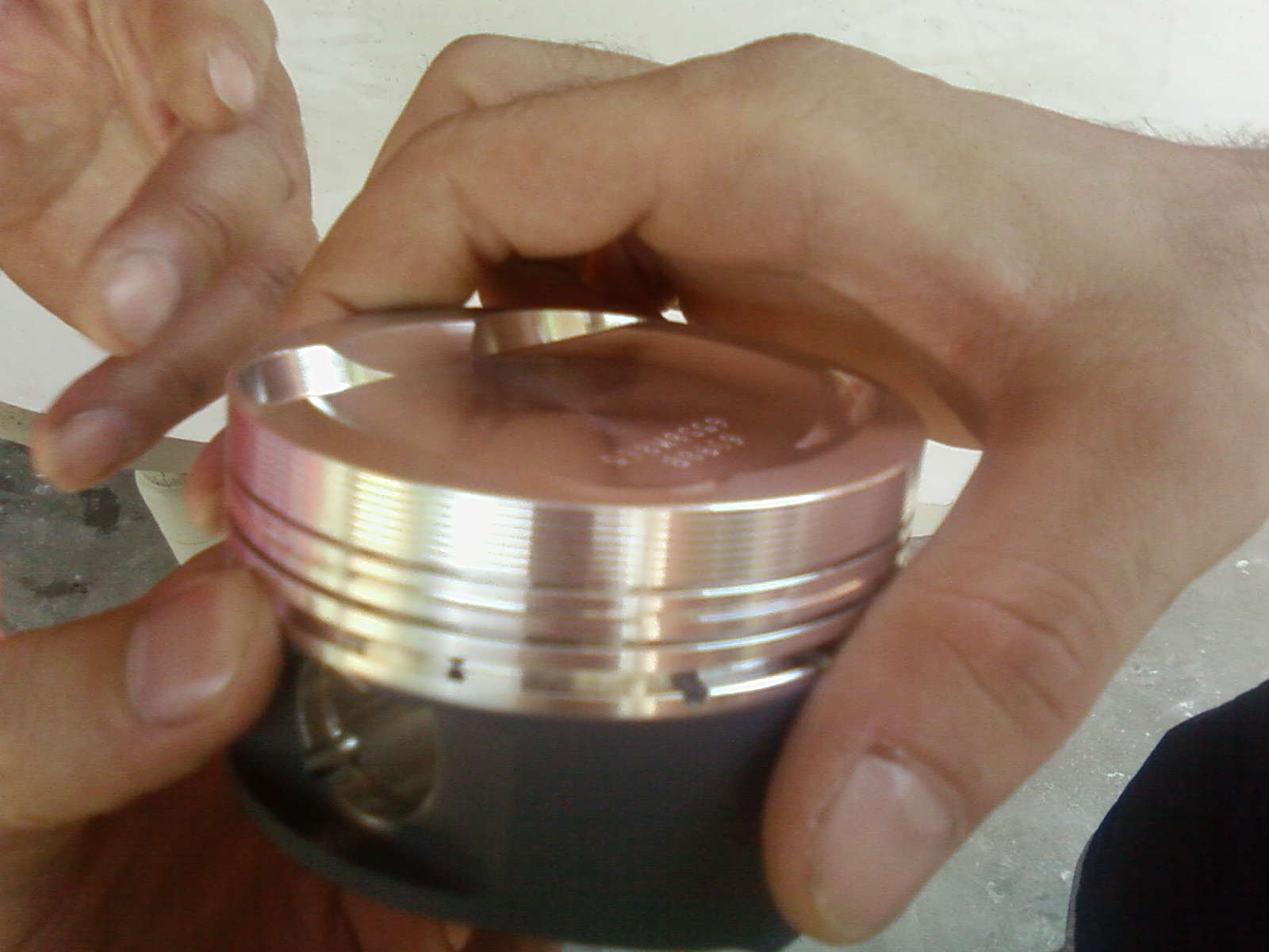

- - Kvant777   Приветствую всех. Наконец-то могу поделиться хорош...   18.2.2011, 20:20
- - ximik   эт еще не блеск смотрю не я один разобранный до с...   18.2.2011, 21:20
- - Kvant777   эт да, разобрать легче чем собрать   20.2.2011, 16:20
