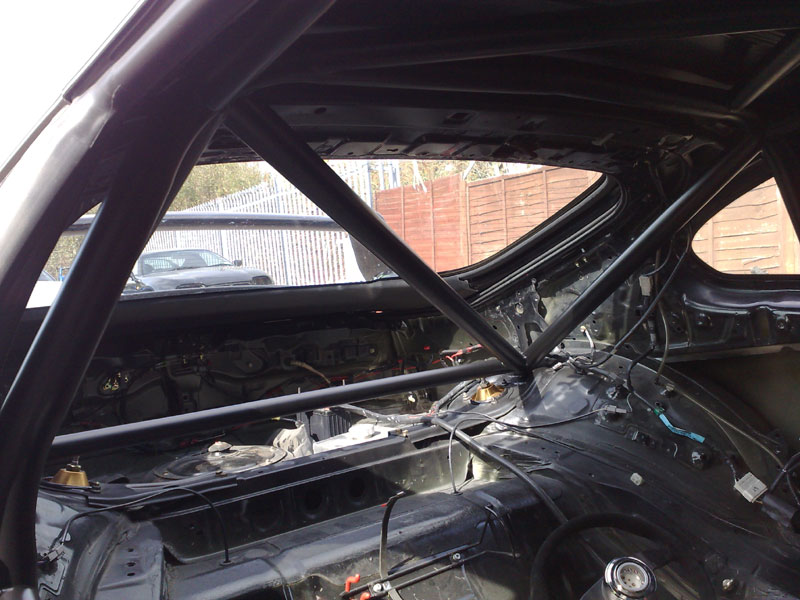

Да каркас не мой smile.gif у меня овощ дейли драйв. Это фото машины главного отморозка )
Открой у себя заднюю дверь и посмотри возле петель - на рисунке отмеченно синим место. Там 99% есть трещина. И это на всех Супрах, где я смотрел!
Видно кузов играет там сильно, вот и спрашиваю как исправить сие дело? smile.gif

Главный отморозок говорит, что провода кстати действительно на датчики ABS, я их похоже просто на этом фото положил на поперечный усилитель т.к. что-то делал там где они обычно уходя вниз (на горизонтальной плоскости между спинкой заднего сиденья и поперченым усилителем между чашкамми). Салонной косы действительно на этом фото уже не могло быть, я ее выдрал до каркаса. А вообще коса фонарей в стоке закреплена на правом крыле, коса на бензонасос соответственно на левом.
Кстати касательно проварки тема не раскрыта... Я когда общался со спецом по каркасам, задавал ему про это вопрос. Он меня уверил что это нужно исключительно для ралли-каров, т.к. придает кузову жесткость при ударных нагрузках (прыжки с трамплина). Если же брать скручивающие нагрузки - проварка стоковых швов должна выдержать любые кольцевые издевательства.

Bakki
Как поступил с торпедой (каркас вокруг неё или по передним стойкам через высверленные в ней отверстия)
Интересует сопрежение горизонтального и вертикального крестов (задняя часть крыши)
Я задние опоры каркаса изначально хотел привести прямо на задние стойки (как у карбоновой Супры), но в результате опустил в районе заднего ящика для инструментов (ближе к сидениям), так что эти трубы стали параллельными. Потом там всё-таки основные силовые профили.
Из каких соображений, ты сделал такое широкое крепление? Насколько мне известно металл не арках не такой толстый.

1) C торпедой пока никак не поступил. Когда в салоне будет прокинута новая коса, тогда и буду думать. Подержав ее в руках, у меня возникло большое желание запариться с новой торпедой из стекловолокна. Если же останусь со стоковой торпедой, то т.к. меня мало интересует количество разрезов на ней, порежу чтобы было максимально удобоно ставить/снимать и все. Особого пиетета к ней я не испытываю smile.gif Да и под флоком не так бросаться в глаза эти разрезы будут.
2) Честно говоря, я вообще не запаривался с завязкой на задние чашки smile.gif Не встречал принципиальных рекомендаций варить именно так, как у Норвежцев, поэтому даже не обговаривал этот момент)
Думаю площадки крепления as is + поперечная распорка меня вполне устроят smile.gif

Возможно такая завязка на чашки сделана что бы в дальнейшем вырезать жопу у машины и не потерять геометрию подвески. А так на кольце на мой взгляд особого смысла в столь мощьном усилении чашек смысла нет.

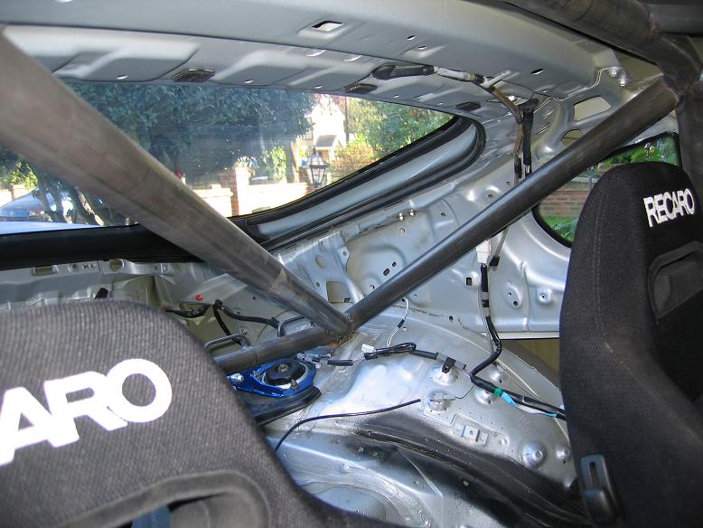

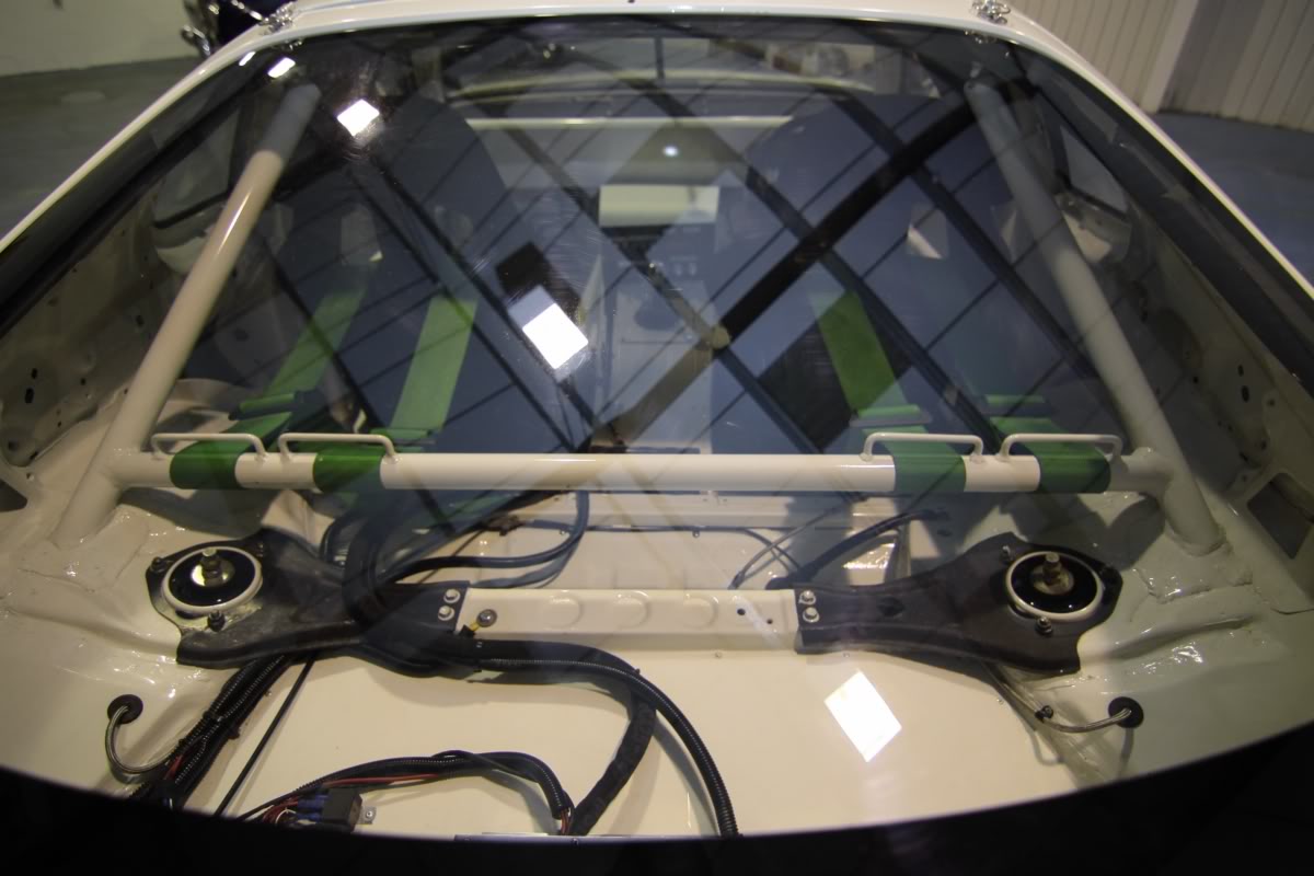

QUOTE (Hitman @ 12.11.2010, 2:58) *
Bakki
Задние опоры каркаса изначально хотел привести прямо на задние стойки (как у карбоновой Супры), но в результате опустил в районе заднего ящика для инструментов (ближе к сидениям), так что эти трубы стали параллельными. Потом там всё-таки основные силовые профили.
P.S. Специально пишу не в твоём бортовике,т.к. речь чисто о повышении жёсткости кузова.
Hitman, привет!
Честно говоря, я не задумывался раньше про твой вопрос, поэтому последнее время искал инфо по теме. В итоге пришел вот к чему - действительно, в автоспорте некоторые команды практикуют завязку напрямую на трубу, наваренную вокруг чашек. Но ни одной Супры с такой схемой кроме норвежского Time Attack гламура, я не нашел. Англичане сплошь варят как у меня. Поэтому все же думаю что моя изначальная точка зрения была правильной - место завязки не принципиально. Никаких отсылок к принципиальности места завязки на кузов сзади я тоже не нашел. Так что мое мнение - не парься даже по этому поводу. С поперечной распоркой, все будет ОК rolleyes.gif
В качестве примера три очень быстрых кольцевых Супры из UK. Лучше англичан кольцевые Супры в мире не строит никто. И у них каркас по моей схеме smile.gif
1. Самая легкая Supra в мире (-100кг от норвежской гламурной не едущей гомосятины)
2. Просто быстрая Supra из UK
3. Чемпион UK Time Attack 2009/2010

QUOTE (Hitman @ 21.11.2010, 12:14) *
Хм, даже кресты не ставят. Я 3 сделал, но с дверями решил иначе. В дверном проёме труба одна, и идёт она под таким углом, что ровно помещается в нишу обшивки. Не то, чтобы я очень хочу оставить штатную обшивку, вообще думал о карбоновой, а вот влезать в машину удобнее. Крест доварить всегда можно.
И не заметил чтоб к центральным стойкам и крыше подваривались. В Московии Моторспорт мне показывали правила по которым происходит омологация каркасов. Утверждать не буду, но про крепление задней части там что-то было сказано. Уточню на днях.
Некоторые фото промежуточные, еще с незавершенными каркасами. Я фото из историй постройки наугад выдергивал, по принципу были бы видны точки заднего крепления и все) Так что на остальные элементы внимания не обращай smile.gif
А статья 253 приложения J, которым руководствуется Московия, есть в открытом доступе в нете smile.gif
PS А у тебя из дверей вырезаны усилители?
IQ200, да так же как и у нас. Дополнительная труба вертикальная просто приварена аккуратно вокруг стойки. Фоток где будет лучше видно чем в посте #61 у меня нет, к сожалению smile.gif

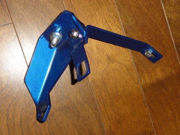

Какая самая толковая НЕ вварная распорка в зад? Интересна фирма, модель и ссылочка)
Сообщение отредактировал YGODKIN - 26.11.2010, 2:07
сообщение 26.11.2010, 2:20
Сообщение #117
Из того что я видел- CUSCO карбон. Весит килограмма 2 при этом я ее пытался прогунть через коленку- невозможно, очень крепкая.

Согласен, Greddy или Cusco карбон или некарбон в зависимости от бюджета (у них аналогичные распорки).

у меня такая стоит, ооочень легкая и прочная.

Есть у кого картинка, где эта вещь на машине стоит? И встанет ли она с распоркой?
