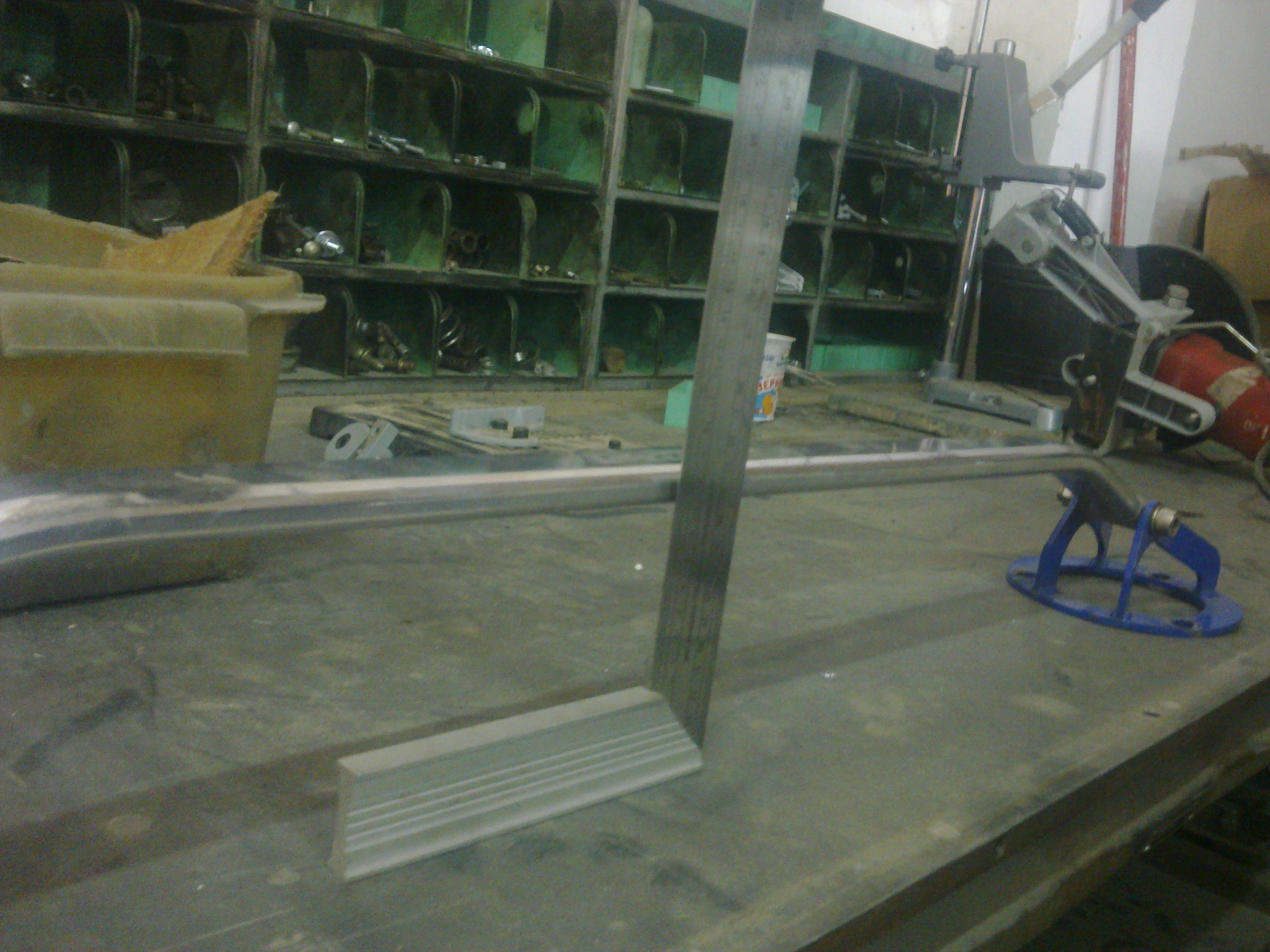

Итак, измерения показали - высота от плоскости до центра болта примерно 6.3, 6.5 см.
Высота от плоскости до нижнего среза трубы 10.5 см. Вывод: поторгуйся для приличия и смело бери!
плохо что распорка продаётся по средствам аукциона и нет блица, да ещё один человек торгуется, но я всё равно попробую её забрать.
