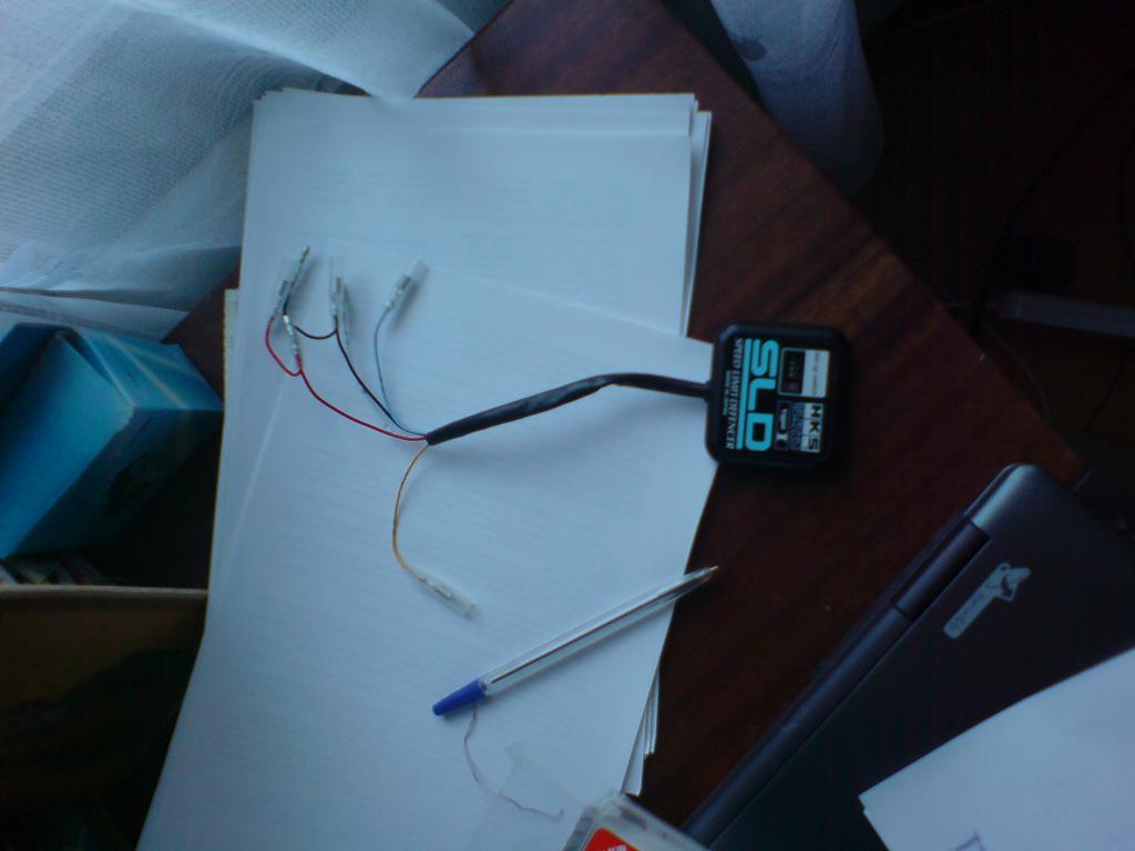

Короче на давно я уже заморачиваюсь с темой снятия ограничителя скорости, много всего перерыл и остановил свой выбор на приблуде HKS SLD тип 1, заказал с яхи её вышла мне 6 рублей, говорят сдесь можно дешевле найти. Вот наконец поставил и решил отписать может кому ещё пригодится информация.
Теперь самое главное СТАВИЛ НЕ Я САМ А РОМИК ЗА ЧТО ЕМУ ОГРОМНОЕ СПАСИБО!

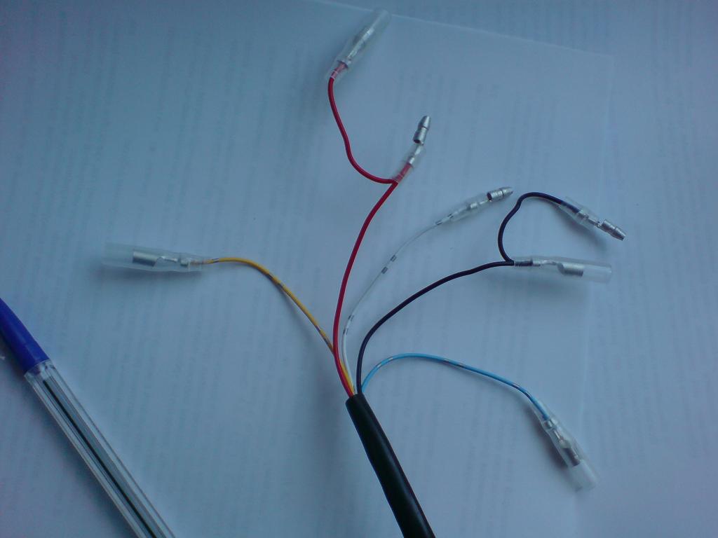

Вобщем всё оказалось не сложным. Процесс выглядел так:
1. Разбераем обшивку в ногах у пассажира и снимаем пластиковую крышку дабы добраться до ЭБУ
2. Сращиваем провода
Перерезаем розовый провод один конец который идёт с косы подключаем к белому проводу SLD другой конец идущий с ЭБУ подключаем к жёлтому проводу SLD
Красный провод SLD подключаем к чёрному с красной полоской проводу косы (это питание)
Чёрный провод SLD это масса подключаем к кузову
Синий провод SLD никуда не подключаем
Короче на фотках будет более понятно
Вся процедура заняла где-то 40 минут
Потом собираем всё назад и ездием уже без ограничителя

Также,хочу заметить,что были использованы три пина,это пин2(датчик скорости),пин 31 это "+"!также нужна масса,но ее можно прикрутить к самому кузову,так и к пину с пометкой Ground(масса).Данный тип SLD для Toyota Supra с ручной коробкой передач,неважно турбо или нет.Провода питания,не перепутаете,они самые солидные из всех!.Не забывайте соблюдать технику безопасности!отключите перед началом работ АКБ.
