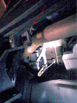

Нашел у себя причину почему обороты плавали, и датчик температуры прыгал! Коса перетерлась около бордочка, в левом углу.
Она проходит рядом с болтом крепления трубы, коротило на массу. Коса перетерлась на изгибе.
Советую всем проверить у себя, потому как сделано везде одинакого!
