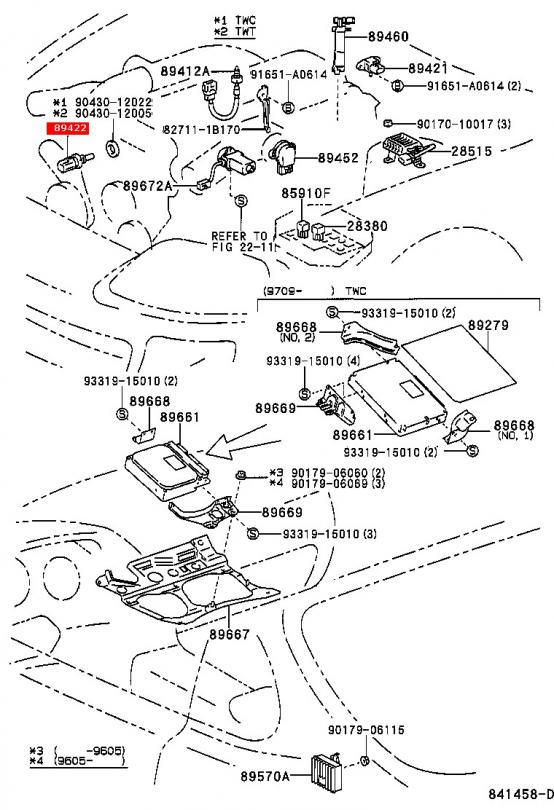

- - Killa   не на радиаторе точно, на 1JZ-GE стоит на ГБЦ со с...   25.8.2009, 17:18
- - YGODKIN   ВО! Как его можно проверить?   25.8.2009, 18:18
- - drool   Это турбо) на атмо в другом месте   25.8.2009, 22:27
- - A.Viper   а где на атмо, подскажите плиз в экзист лень лезт...   26.8.2009, 2:23
- - dragon66   Экзист выдает схему представленную выше, там смотр...   26.8.2009, 7:21
- - YGODKIN   Датчик находится под впускным с лева он двух конта...   26.8.2009, 13:51

- - Supreme   вот где стоит датчик ОЖ,нашел   15.9.2009, 3:34
- - YGODKIN   Как проверить его?   17.9.2009, 8:20
- - Sub   Diagnostics-Engine.pdf (стр. DI-179)   17.9.2009, 12:14

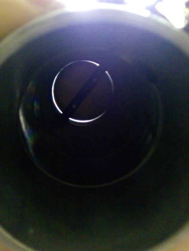

- - SeregaFedorov056   В последнее время начали плавать обороты. с 1200 д...   16.11.2015, 17:24
- - Ro_Ja   Дроссель чистить, видимо, нужно. Во всяком случае,...   16.11.2015, 22:18
- - SeregaFedorov056   Ro_Ja, сорян. в след раз буду писать в подобные те...   17.11.2015, 0:15
- - SeregaFedorov056   Вот такие обороты всегда. Но бывают и выше.   26.12.2015, 1:08
- - AquaGen   SeregaFedorov056, это датчик который поворачиваетс...   26.12.2015, 6:32
- - SeregaFedorov056   Спасибо. Попробую перенастроить. Сколько примерно ...   26.12.2015, 11:48
- - SeregaFedorov056   650 ну очень мало. Я так понимаю что нет особого с...   26.12.2015, 12:18
- - DENYKOR   650-800 - нормально, не забывай у сток приборов ещ...   26.12.2015, 12:40
- - SeregaFedorov056   Победил я повешенные обороты(1500 - 2000) путем за...   4.3.2016, 23:43
