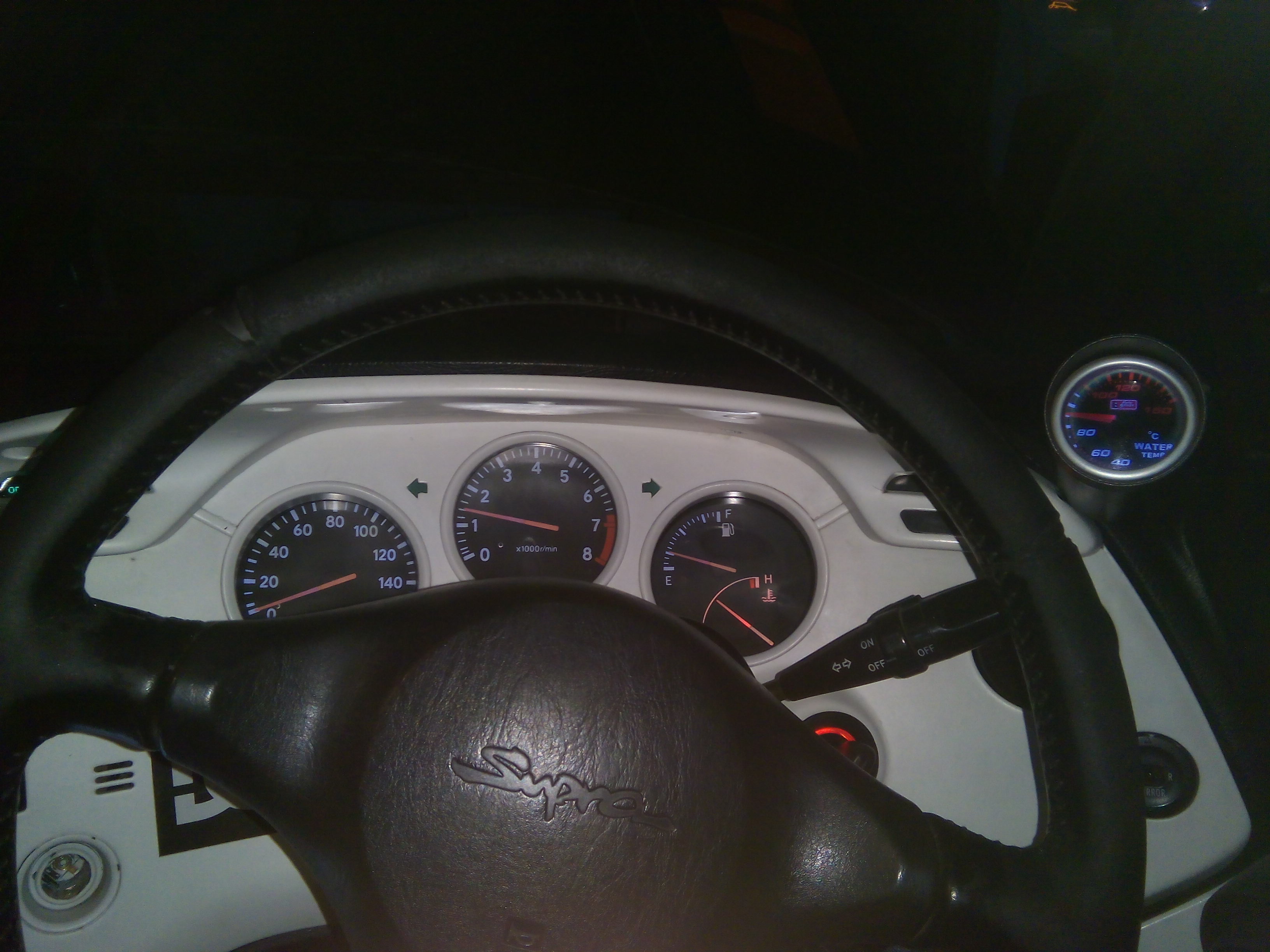

SeregaFedorov056
сообщение 26.12.2015, 1:08
Сообщение #57
Сообщений: 92
Регистрация: 2.10.2015
Из: Самара
Пользователь №: 10 026
Вот такие обороты всегда. Но бывают и выше.
AquaGen
сообщение 26.12.2015, 6:32
Сообщение #58
Группа: Неактивированные
Сообщений: 1 124
Регистрация: 15.12.2012
Из: Сургут
Пользователь №: 7 668
SeregaFedorov056, это датчик который поворачивается не абы как на глаз настраивается. Если ты его снимал, то должен выставить его правильно с помощью мануала и мультиметра и щупа.
А так же скорее всего может быть выработка на самой дроссельной заслонки - это болезнь на GE моторах.
