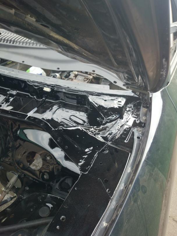

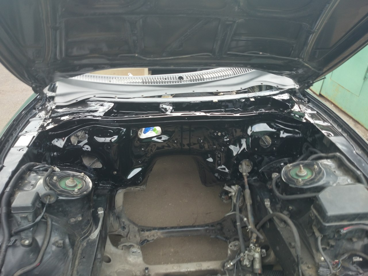

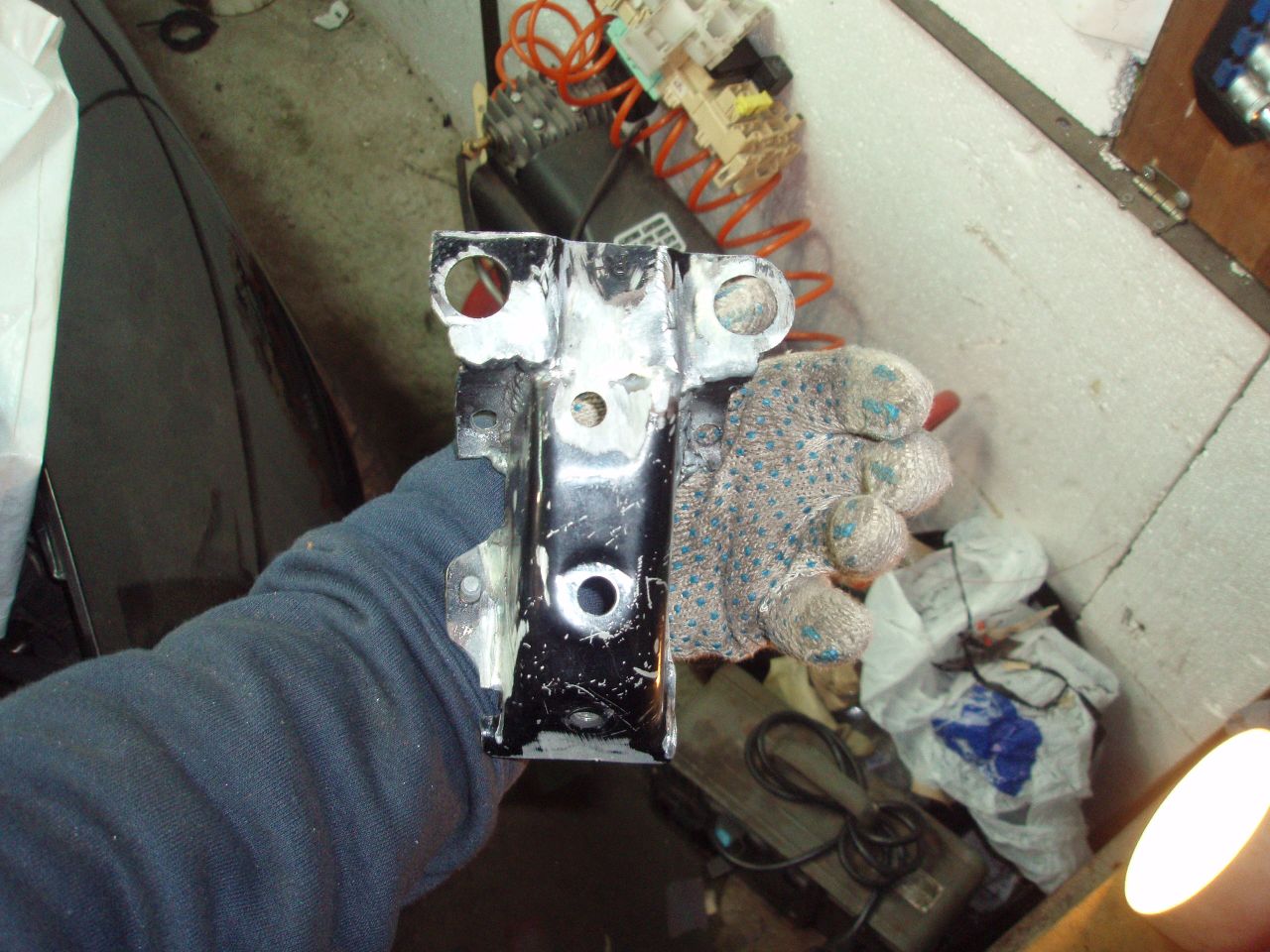

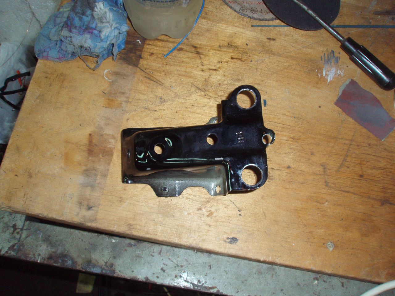

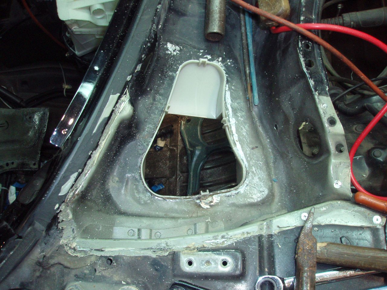

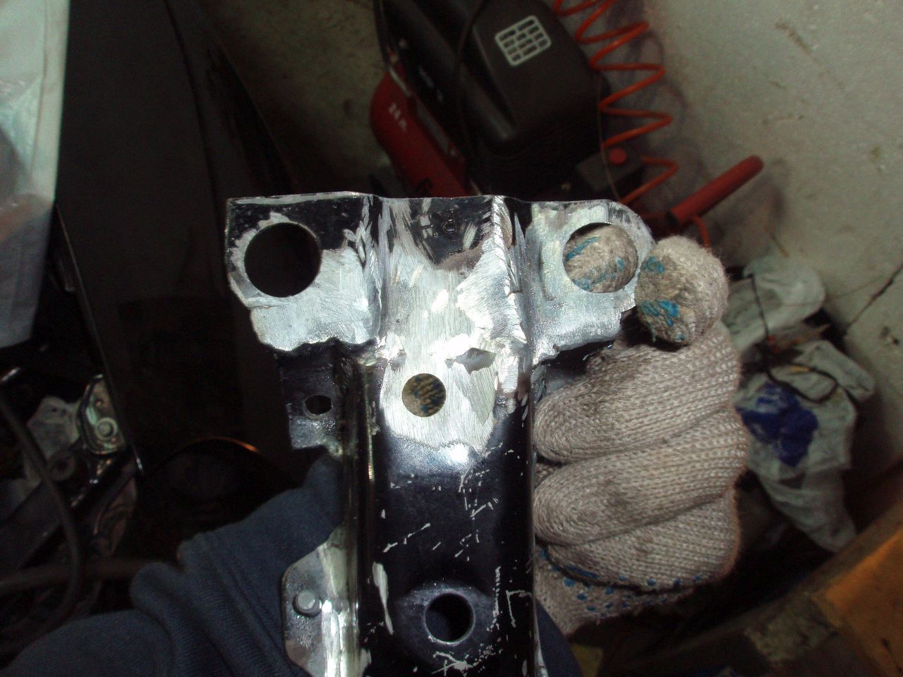

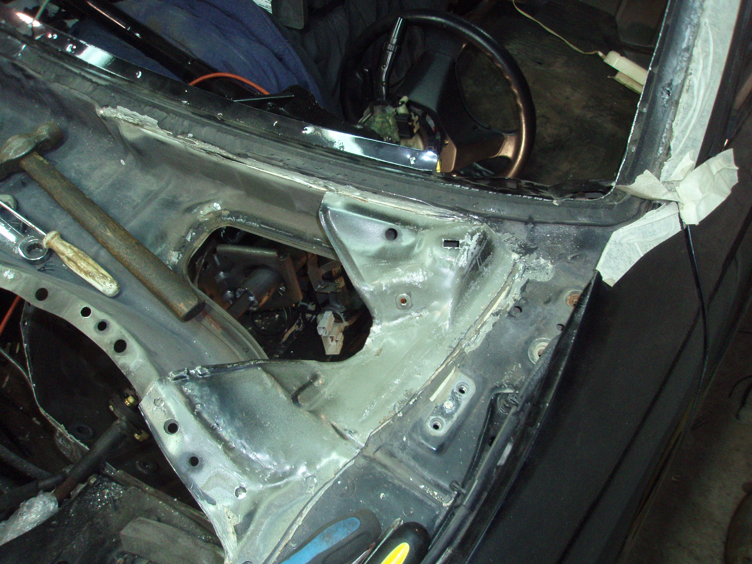

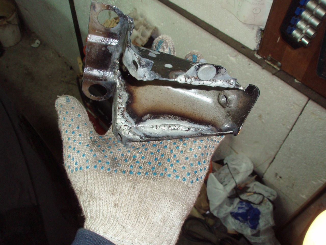

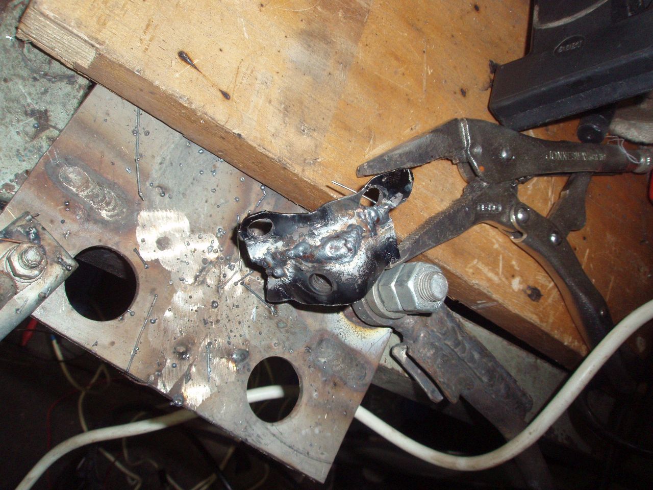

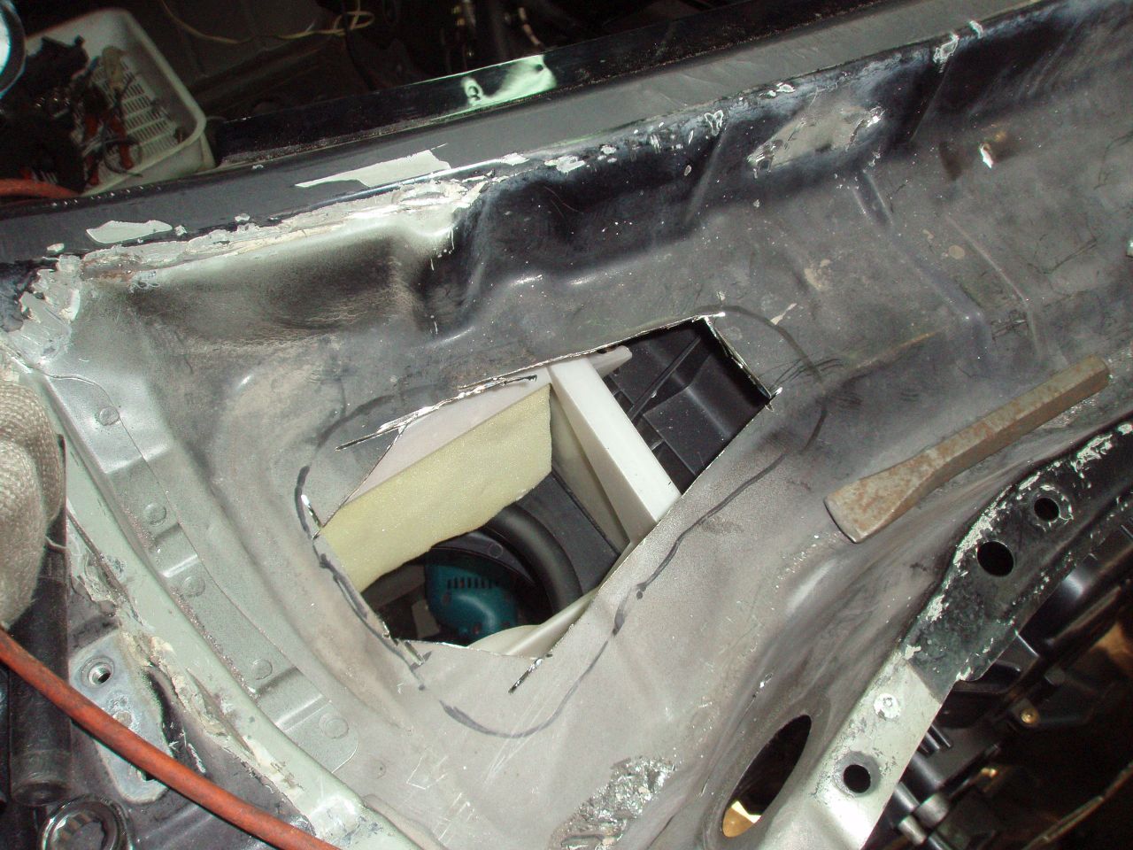

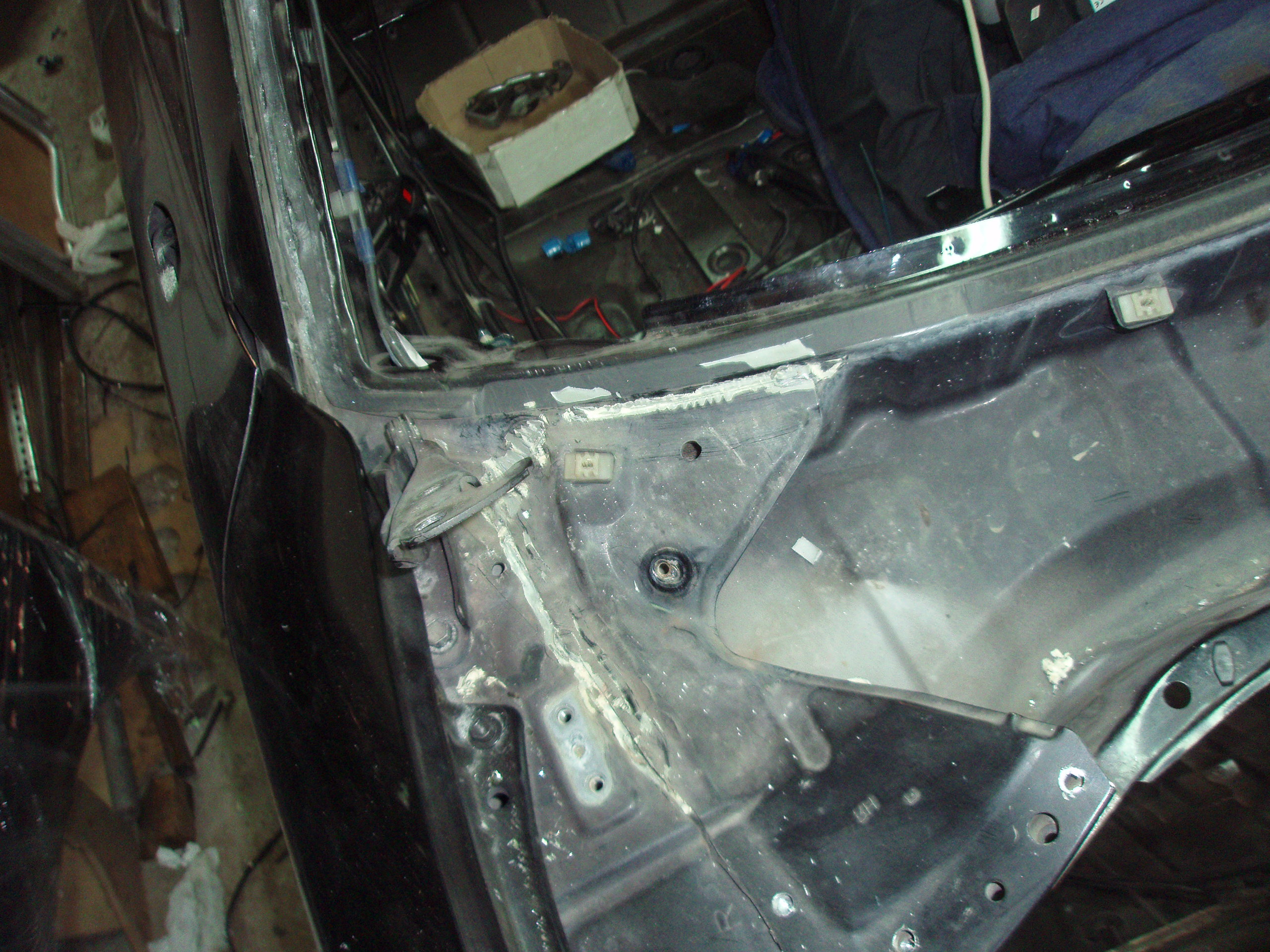

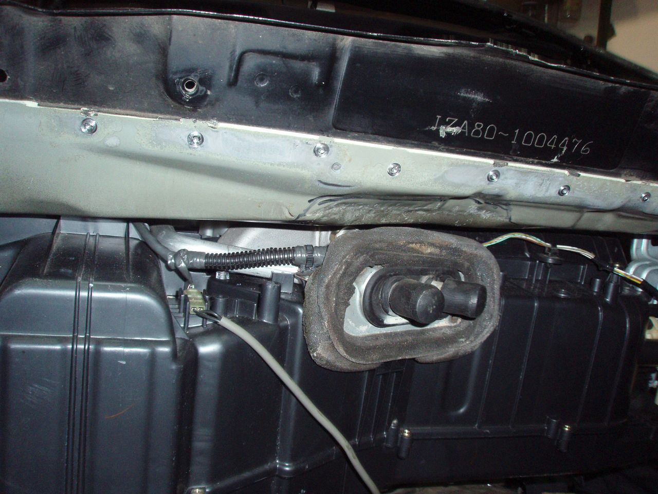

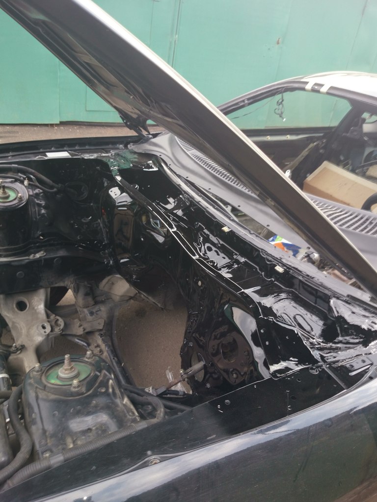

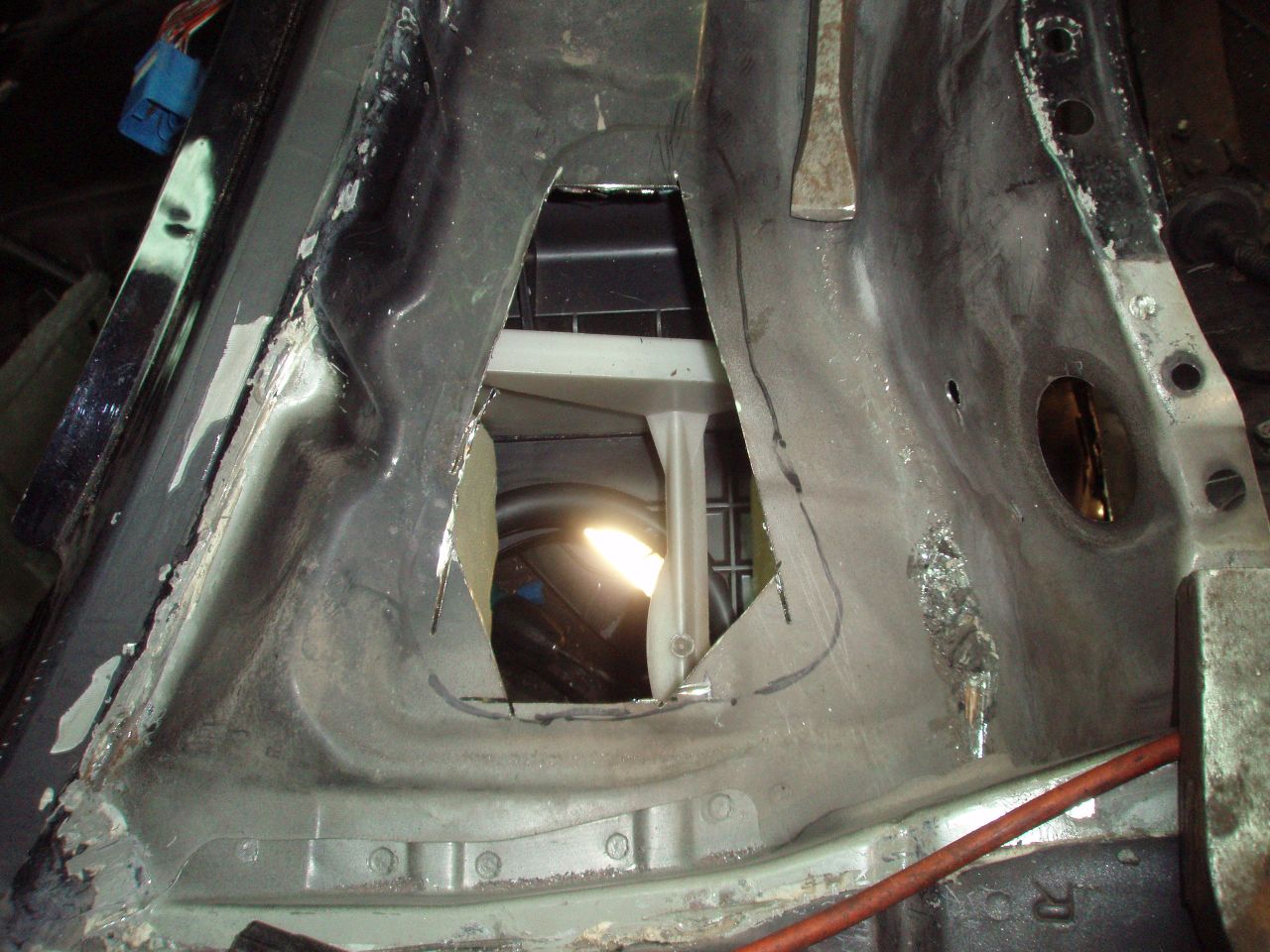

- - beast_drc   Немного тезисно про перекидку руля. Перекидываю бе...   29.1.2014, 21:56

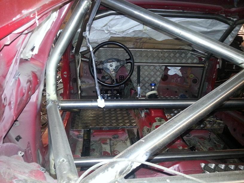

- - moviegear   Это не концепт, а кастом. Вот БЖ   1.2.2014, 20:41
- - Gleb-SPB   moviegear, как я понял - это просто Супра без крыш...   2.2.2014, 21:08
- - moviegear   Gleb-SPB, угу, вроде так и есть.   2.2.2014, 21:23
- - Wolf_sw   интересно снизу 2 рельсы приварили или нет   2.2.2014, 21:38

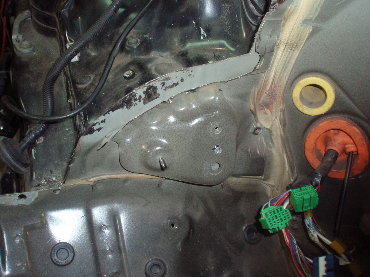

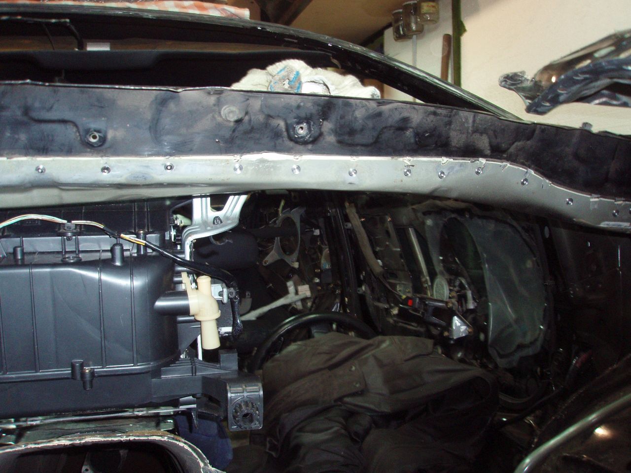

- - beast_drc   салонная проводка ПР->ЛР почти готова осталось ...   2.2.2014, 22:20
- - Gleb-SPB   beast_drc, сколько по времени плел косу? с начала ...   3.2.2014, 20:41
- - beast_drc   Gleb-SPB, 2 недели лениво по вечерам не каждый ден...   3.2.2014, 21:16
- - Wolf_sw   маньяк... я себе сегодня панель из алюминия выреза...   3.2.2014, 21:19
- - beast_drc   Wolf_sw, у меня новая торпедо )   3.2.2014, 21:37
- - vitaleg182   beast_drc, очень интересная тема) Заморочился ты к...   3.2.2014, 21:56
- - beast_drc   да холодно, не горит газ в гараже даже.. надо отве...   3.2.2014, 22:05
- - vitaleg182   beast_drc, тебе бы гараж большой и теплый) Думаю п...   3.2.2014, 22:11

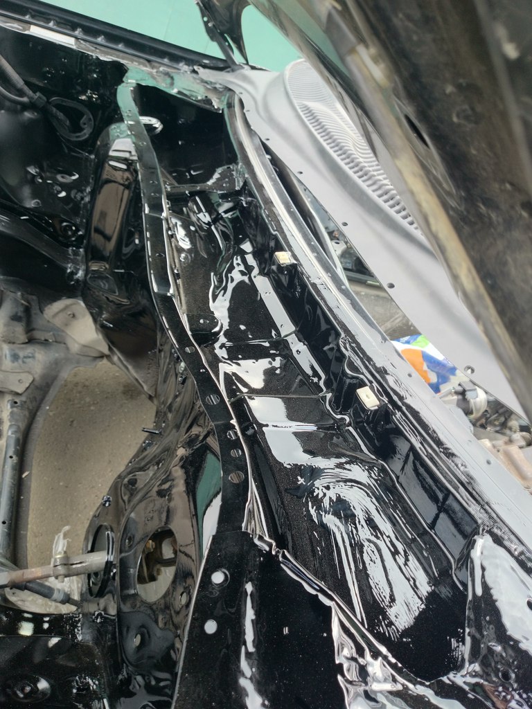

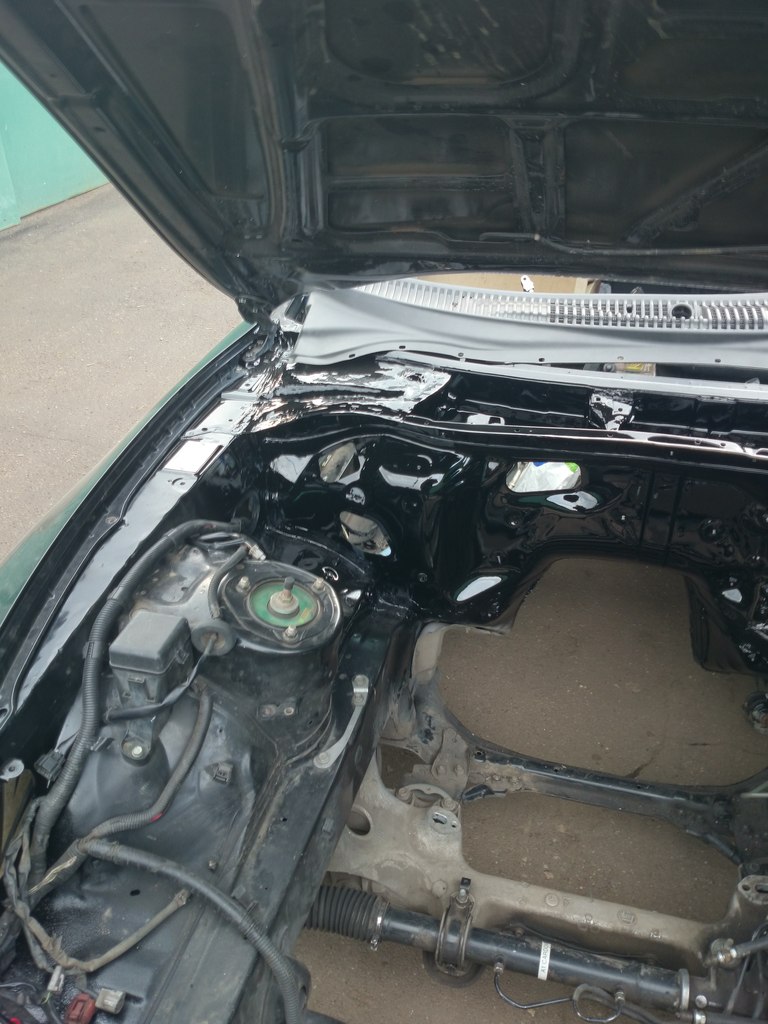

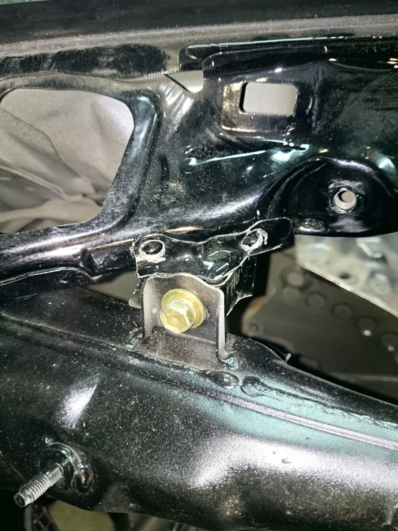

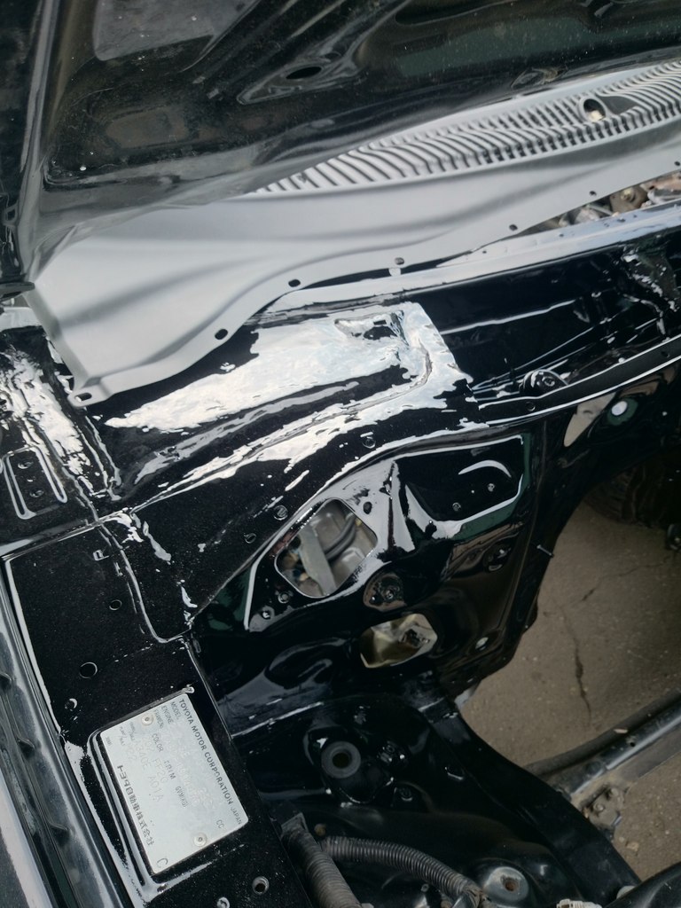

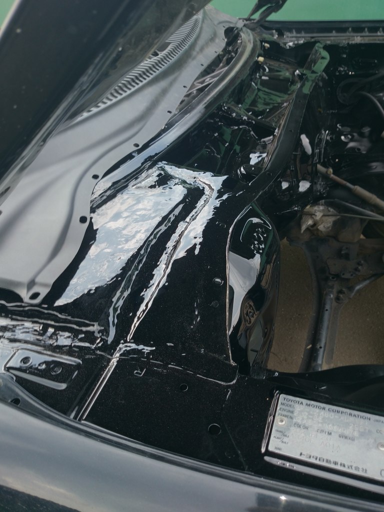

- - beast_drc   Как то так   10.2.2014, 7:29
|- - vitaleg182   Огонь) Площадку под левую ногу как ставить будешь?   10.2.2014, 7:42
- - beast_drc   vitaleg182, правую отсперлил, слева приварю )) или...   10.2.2014, 7:44

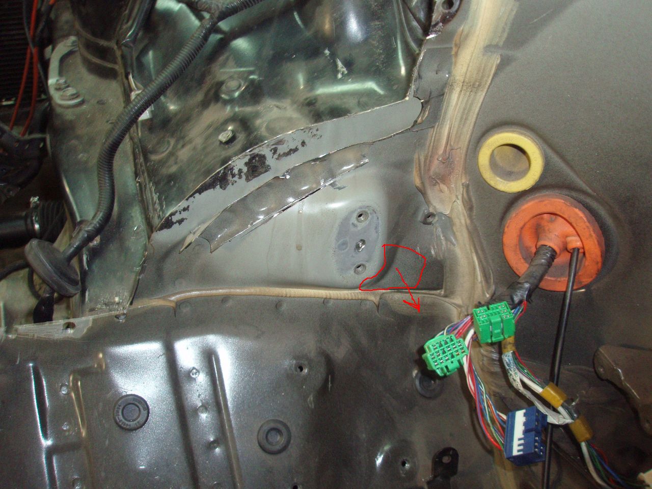

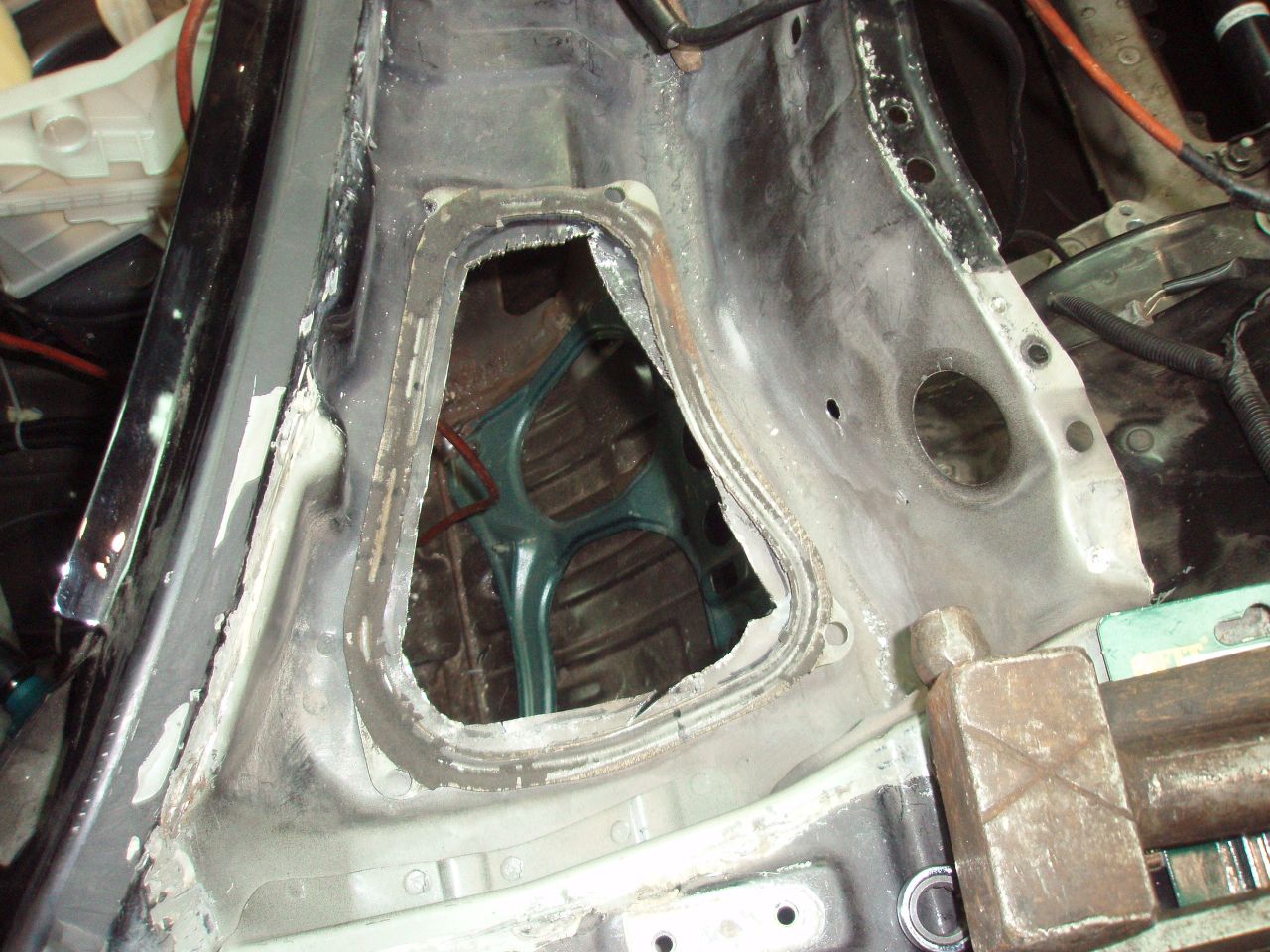

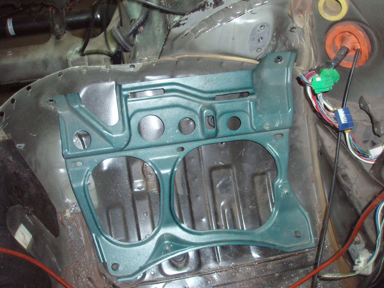

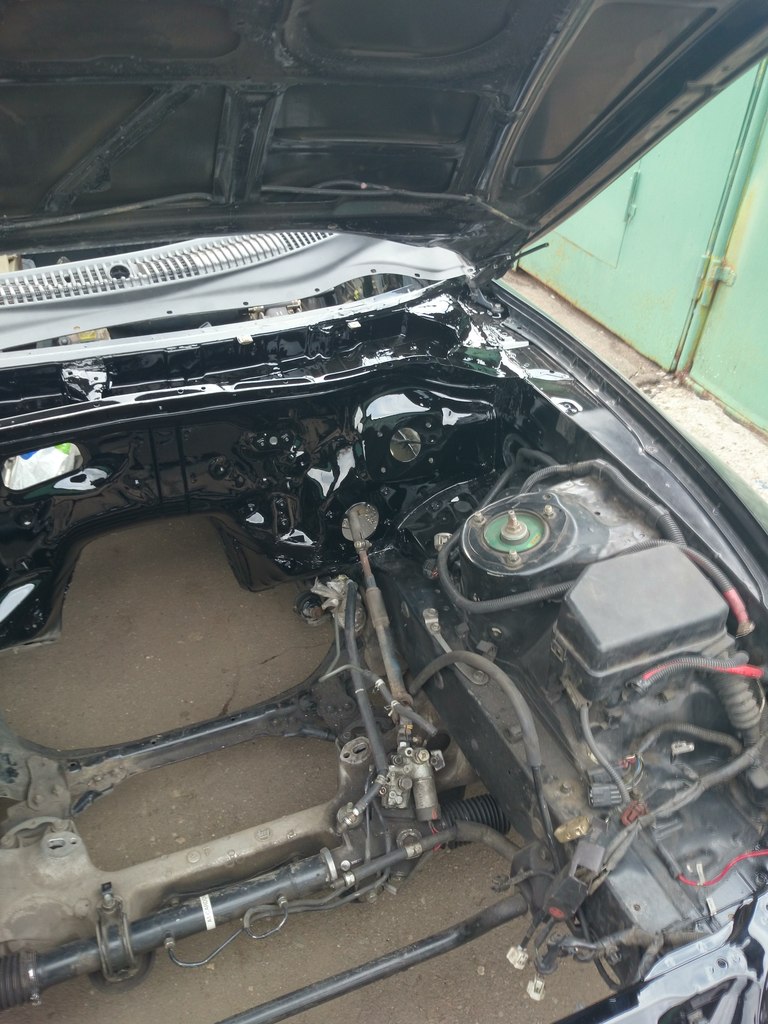

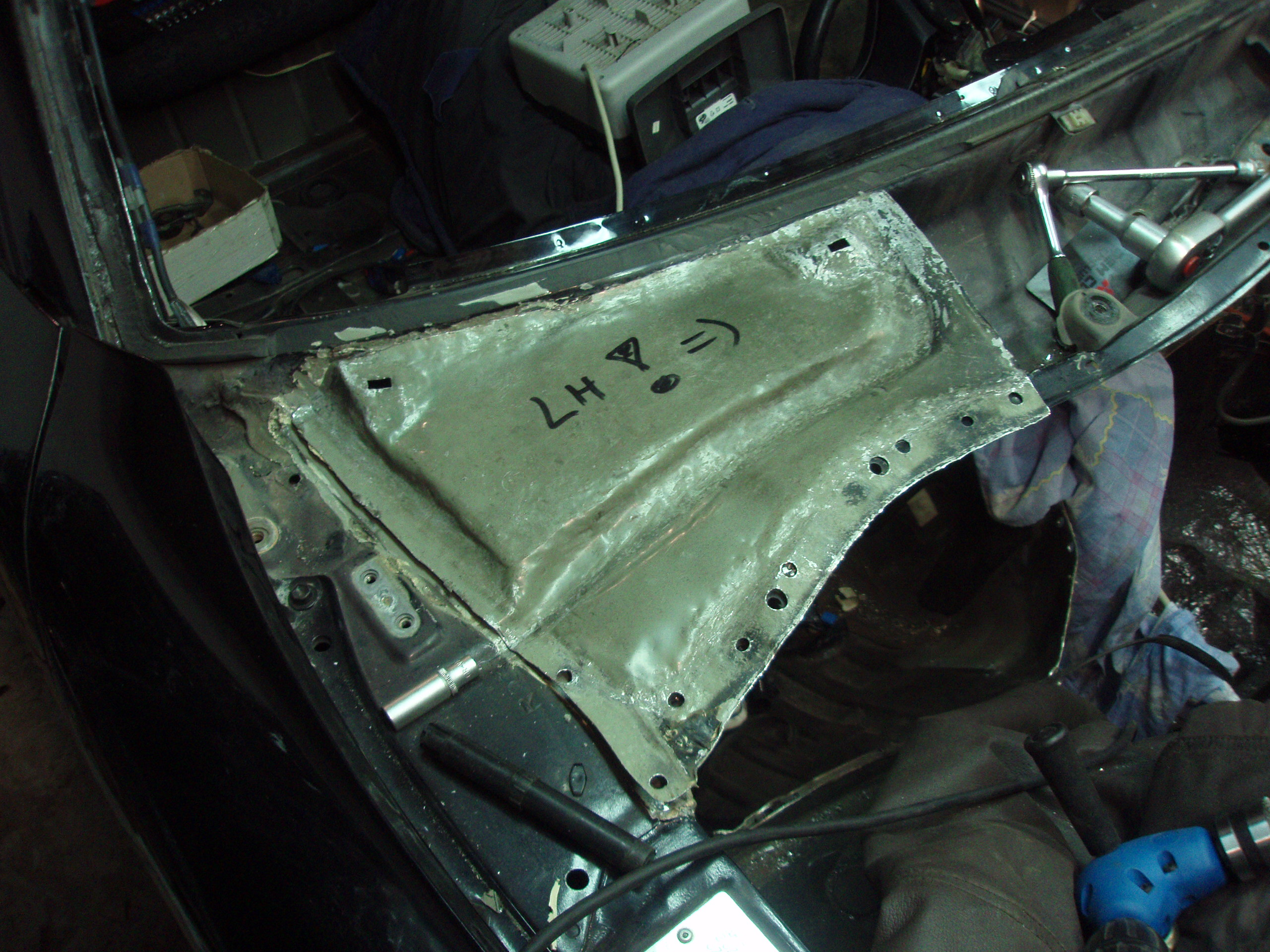

- - rim333   щит моторного отсека везде отсверлил или где то в...   10.2.2014, 12:43
- - beast_drc   rim333, rim333, он отсверливается везде, кроме дуг...   10.2.2014, 12:51
- - rim333   спасибо! а щит заказывал новый или бу   10.2.2014, 13:00
- - beast_drc   rim333, новые щиты купить нельзя - они сняты с про...   10.2.2014, 13:05
- - rim333   значит у меня вариант с перекидкой отпадает ибо та...   10.2.2014, 13:17
- - beast_drc   rim333, ну попытаться заказать томжно, но шит это ...   10.2.2014, 13:20
- - rim333   другие детали можно заказать в оригинале, а если п...   10.2.2014, 13:32
- - beast_drc   rim333, там ничего перебивать не надо. номер кузов...   10.2.2014, 13:35
- - rim333   я не про номер , про щит. в том то и дело что всех...   10.2.2014, 13:56
