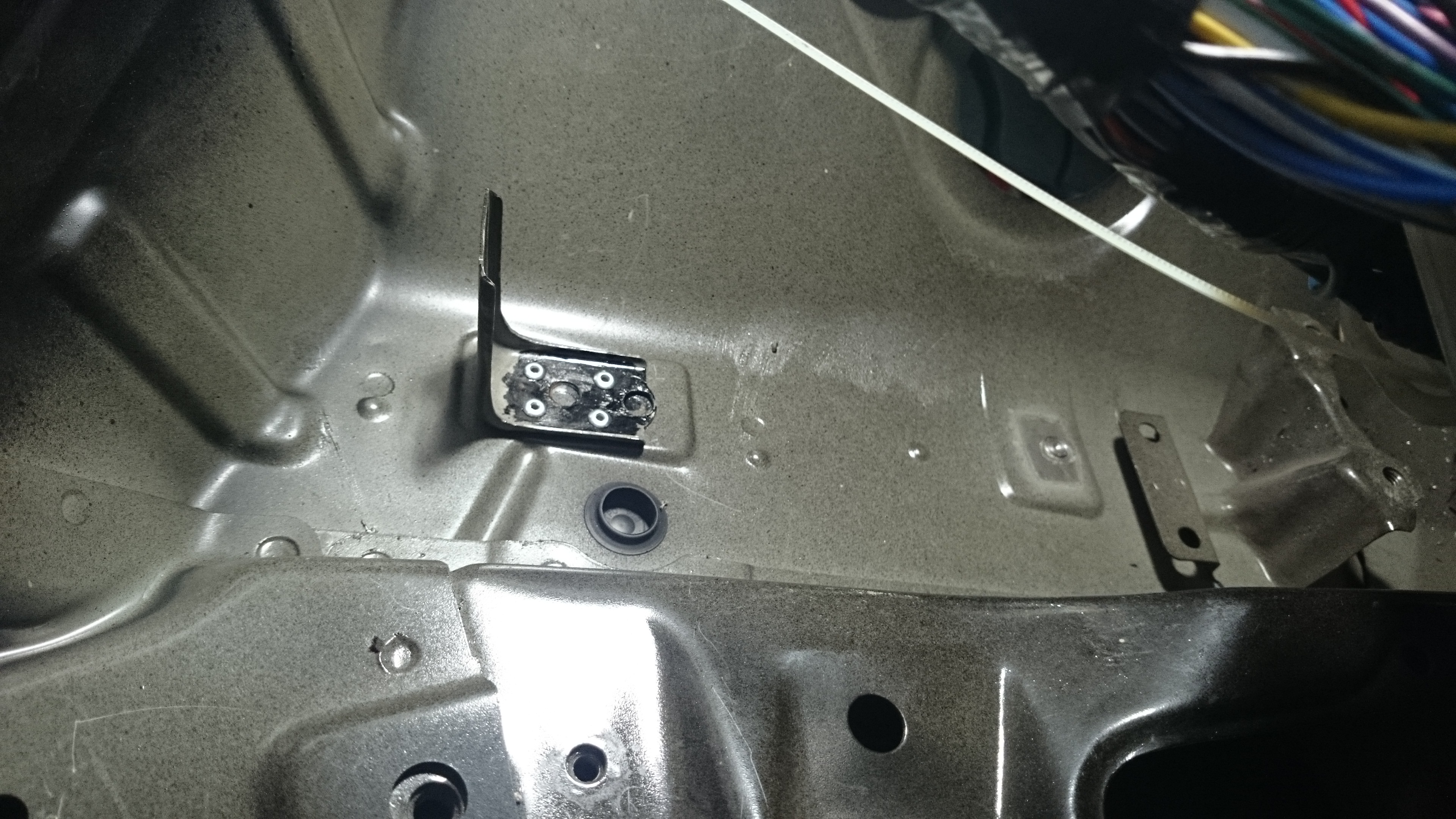

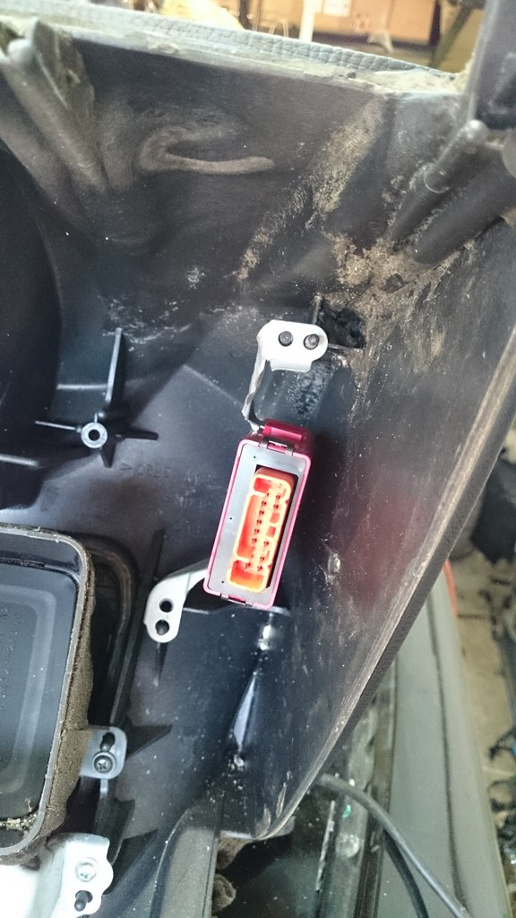

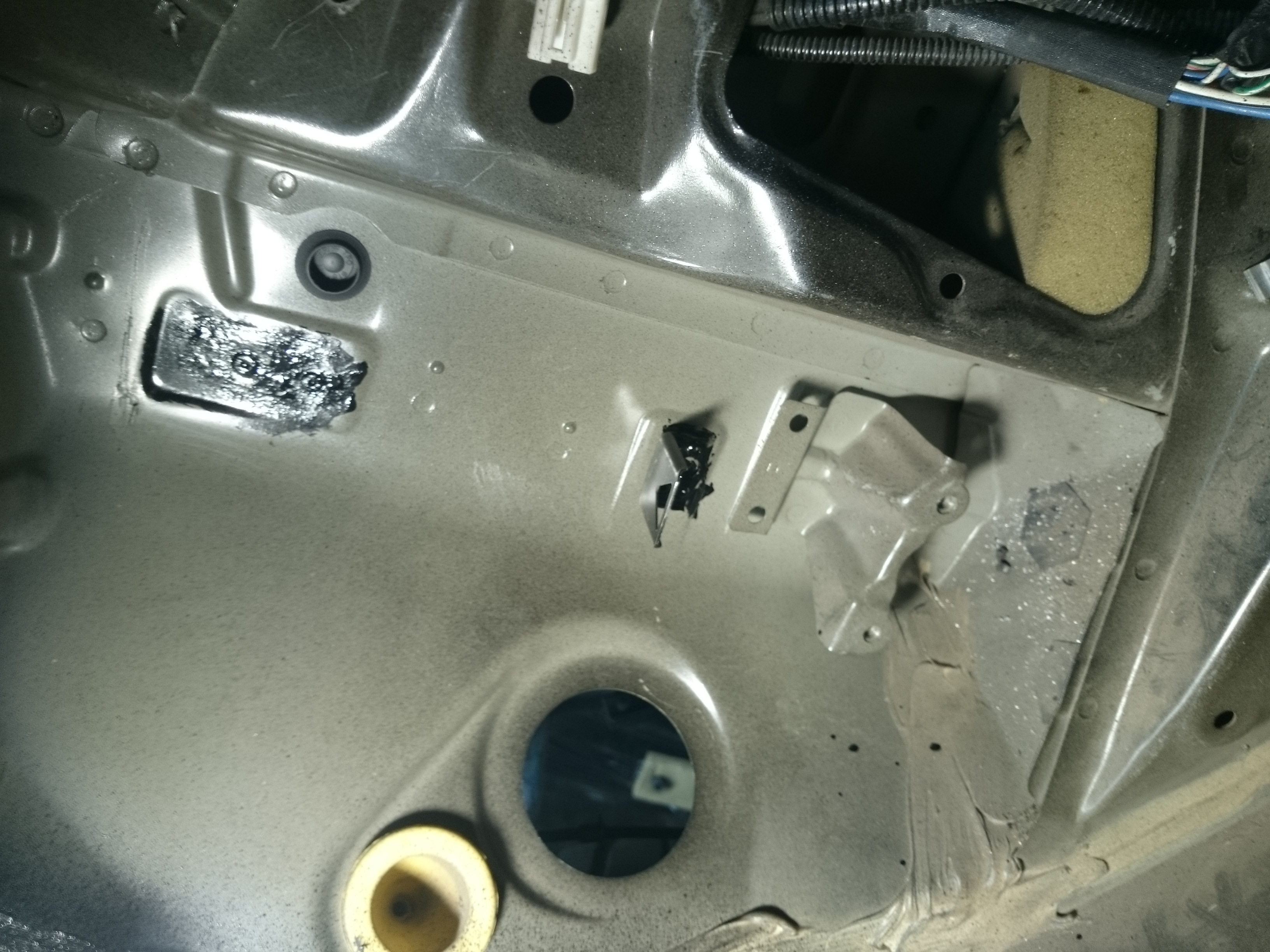

Установка креплений блоков проводки. на стальные заклепки

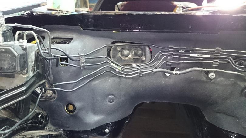

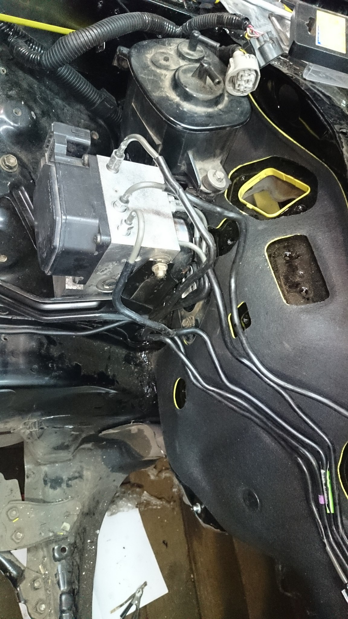

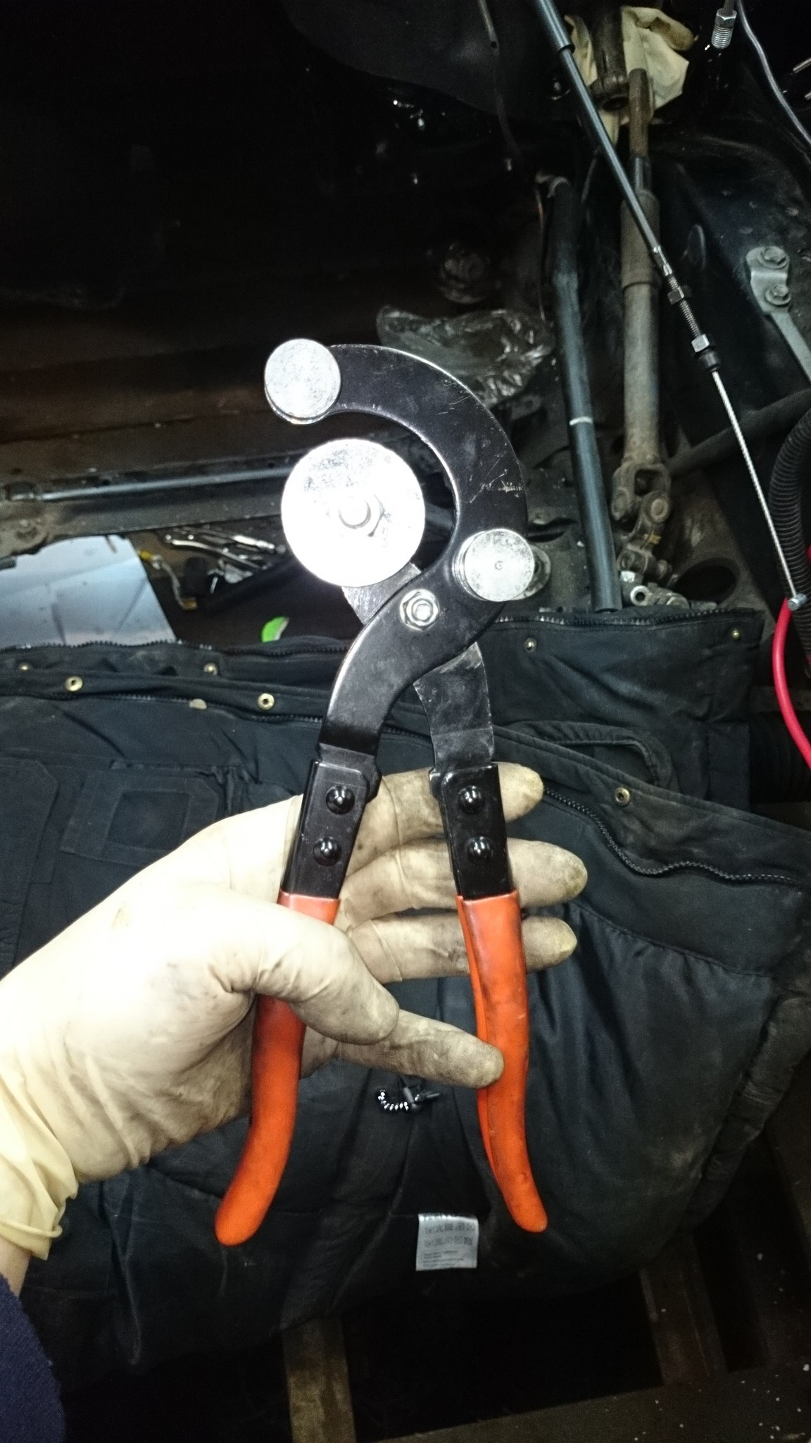

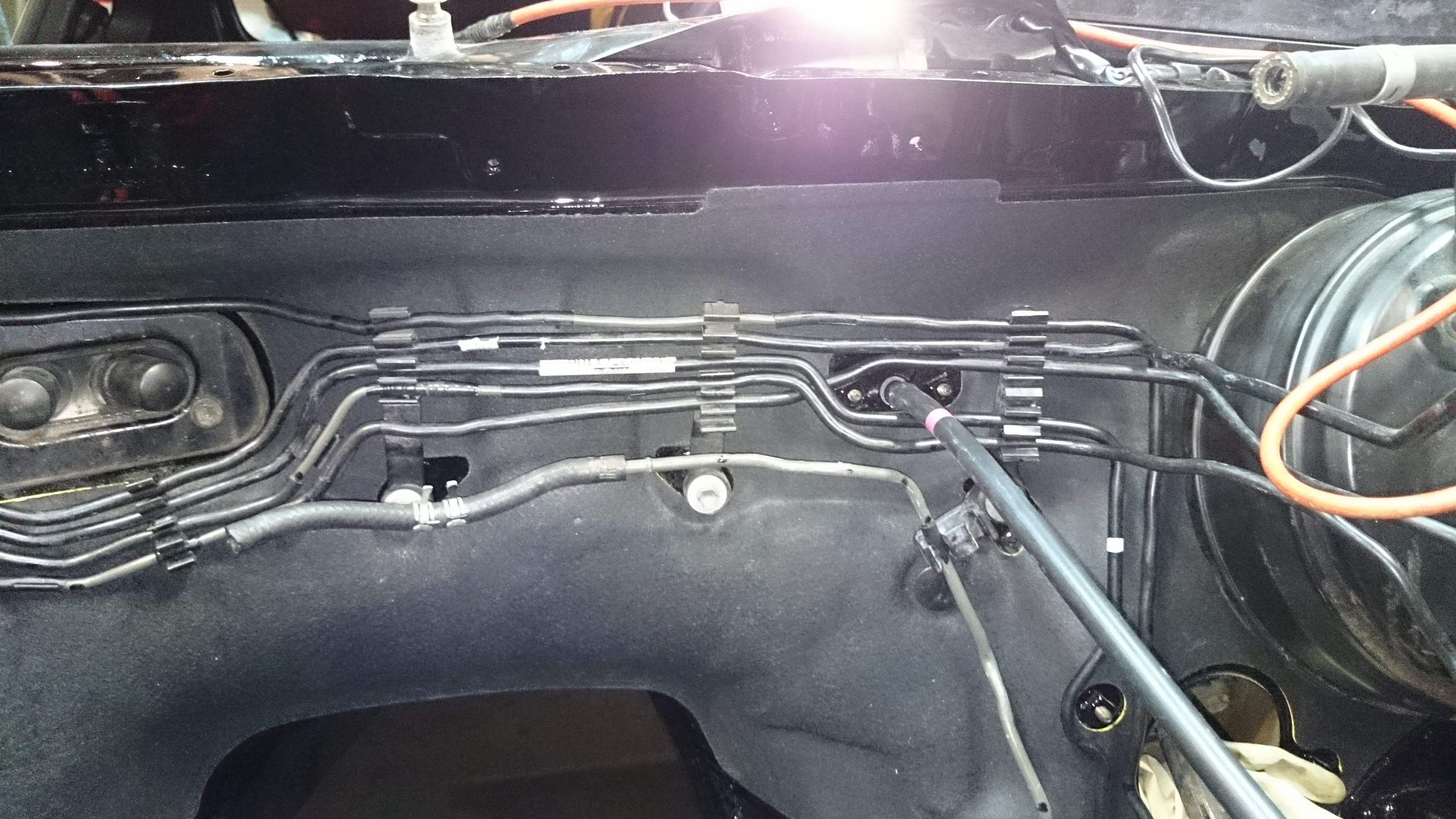

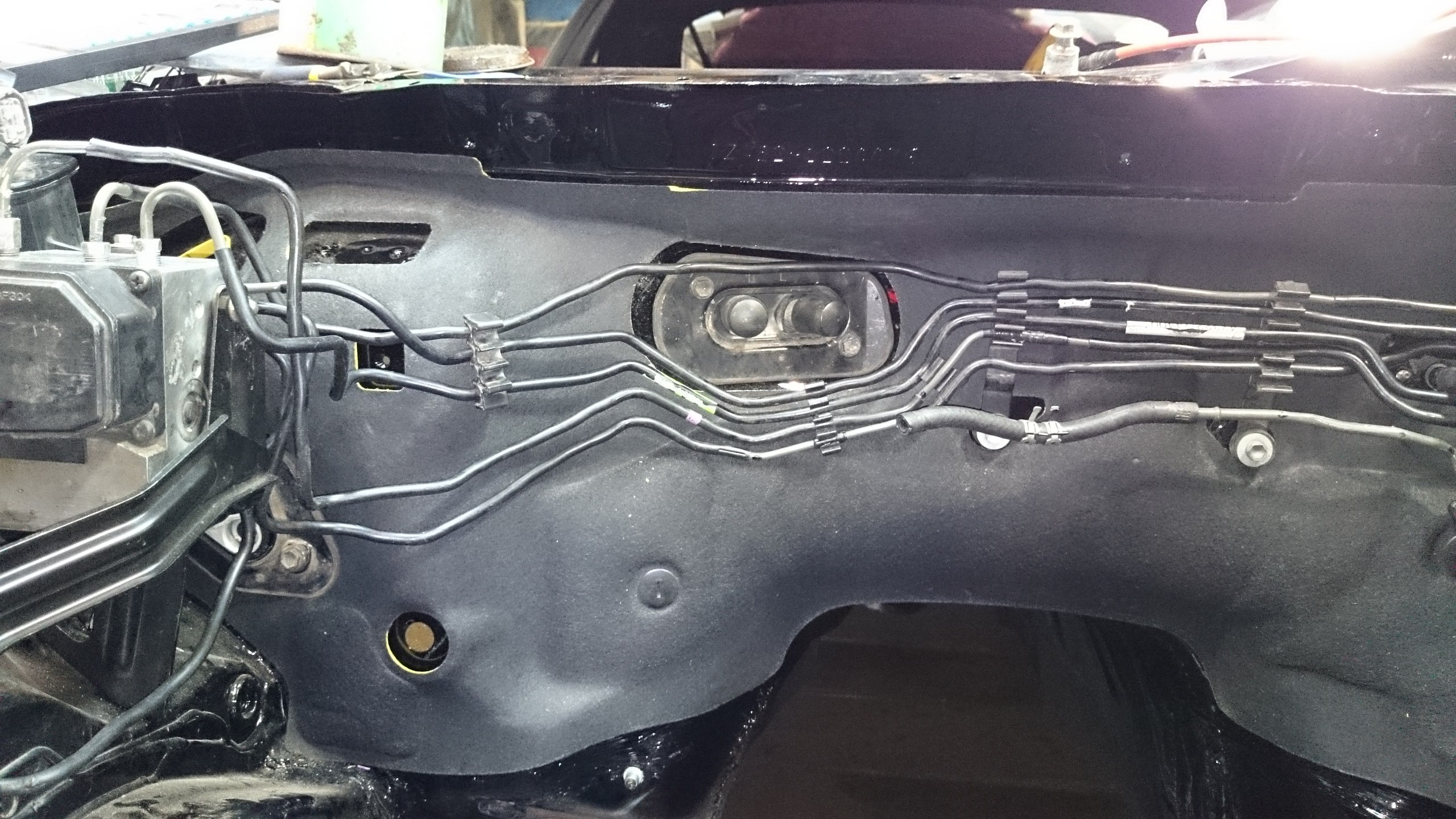

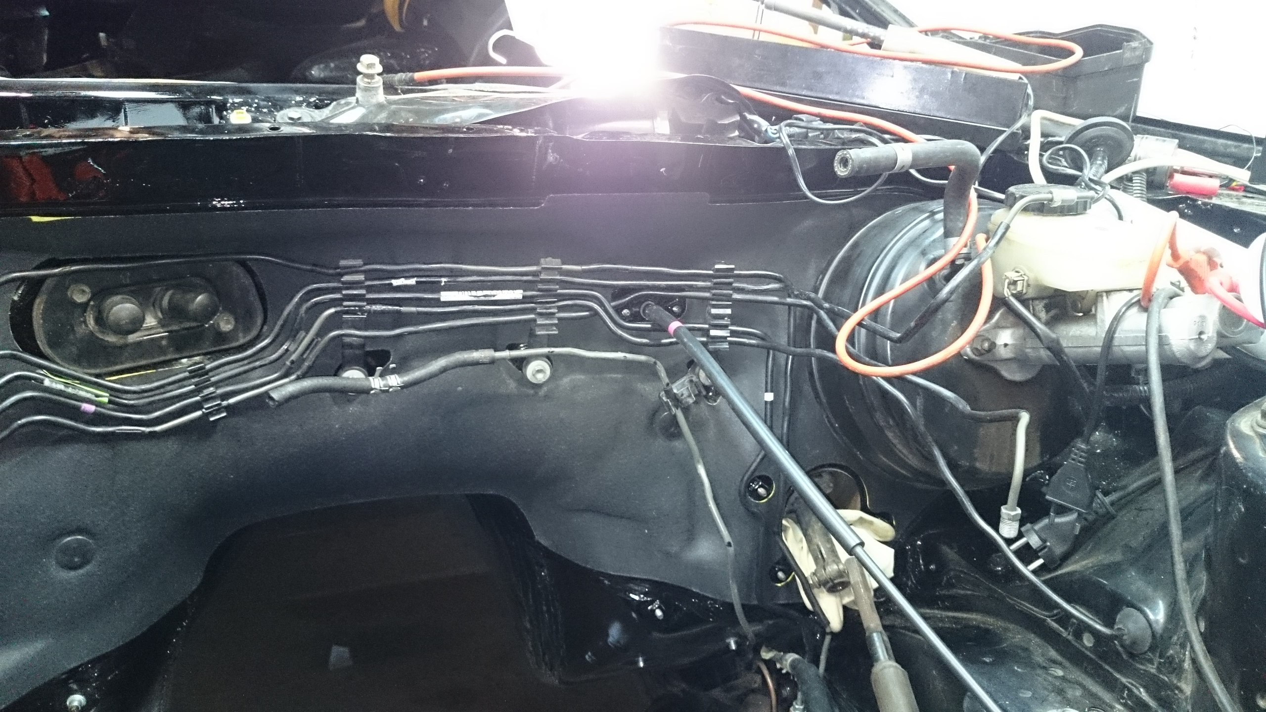

От леворучки купились только 2 тормозные трубки - одна на ГТЦ, вторая на задний контур. Для остальных использовал свои старые трубки и трубогиб.
ЗЫ. Пальцам кранты гнуть стальные трубки руками, даже частично это жесть
Плюс поломал пару держателей :-(

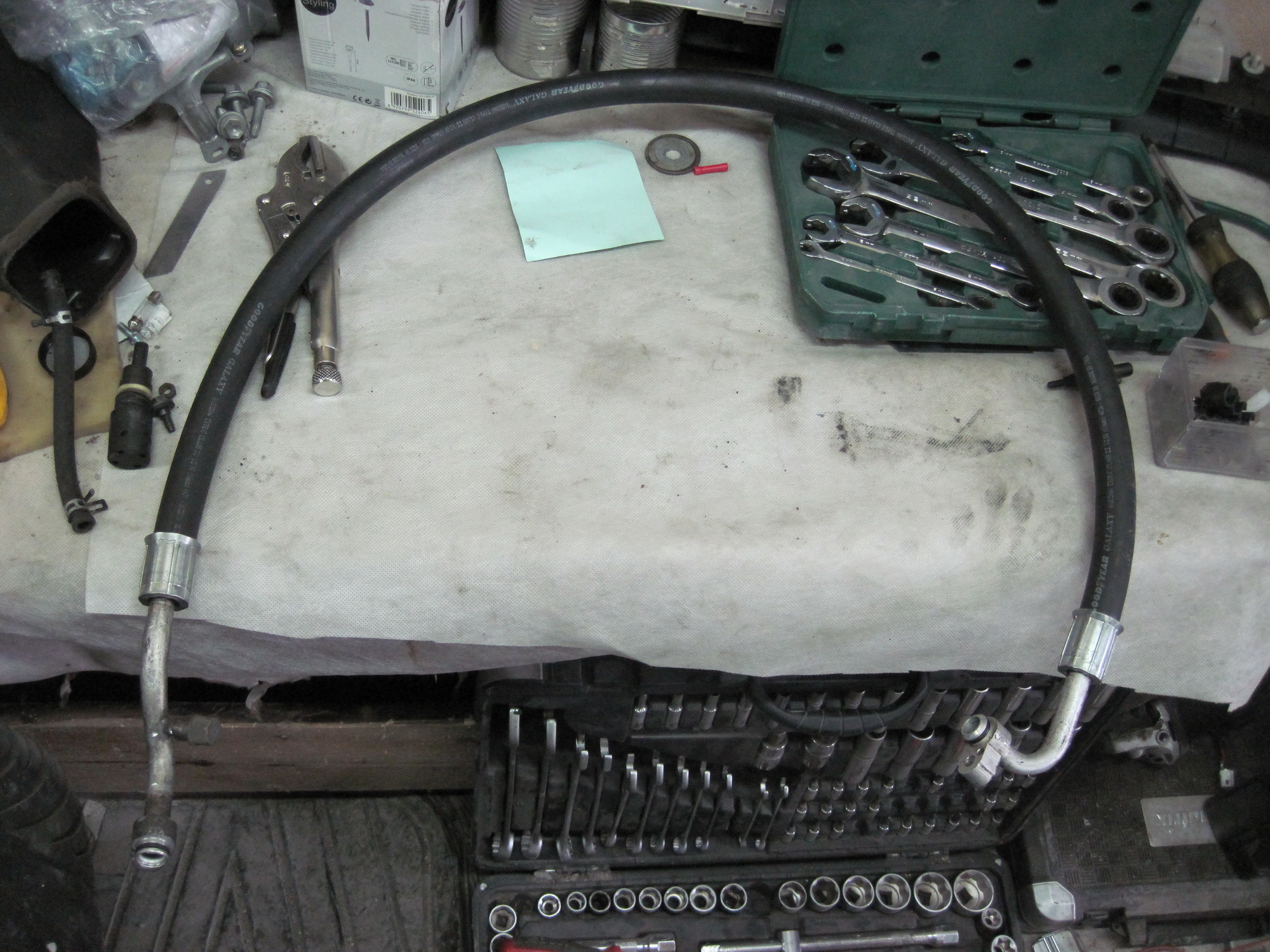

Я вышел из ситуации с кондиционером так!

а как ты проложил шланг? мне кажется он короткий, нет?)

Проложил через низ, рядом с потдоном двигателя но выше рулевой рейки. Шланг у меня 170см. В идеале надо 180см общей длинны.
Когда гнул алюминиевую трубку, родная треснула. Поять смысла не видел. Купил от Марк 2. Отличие только в градусах изгиба трубки.

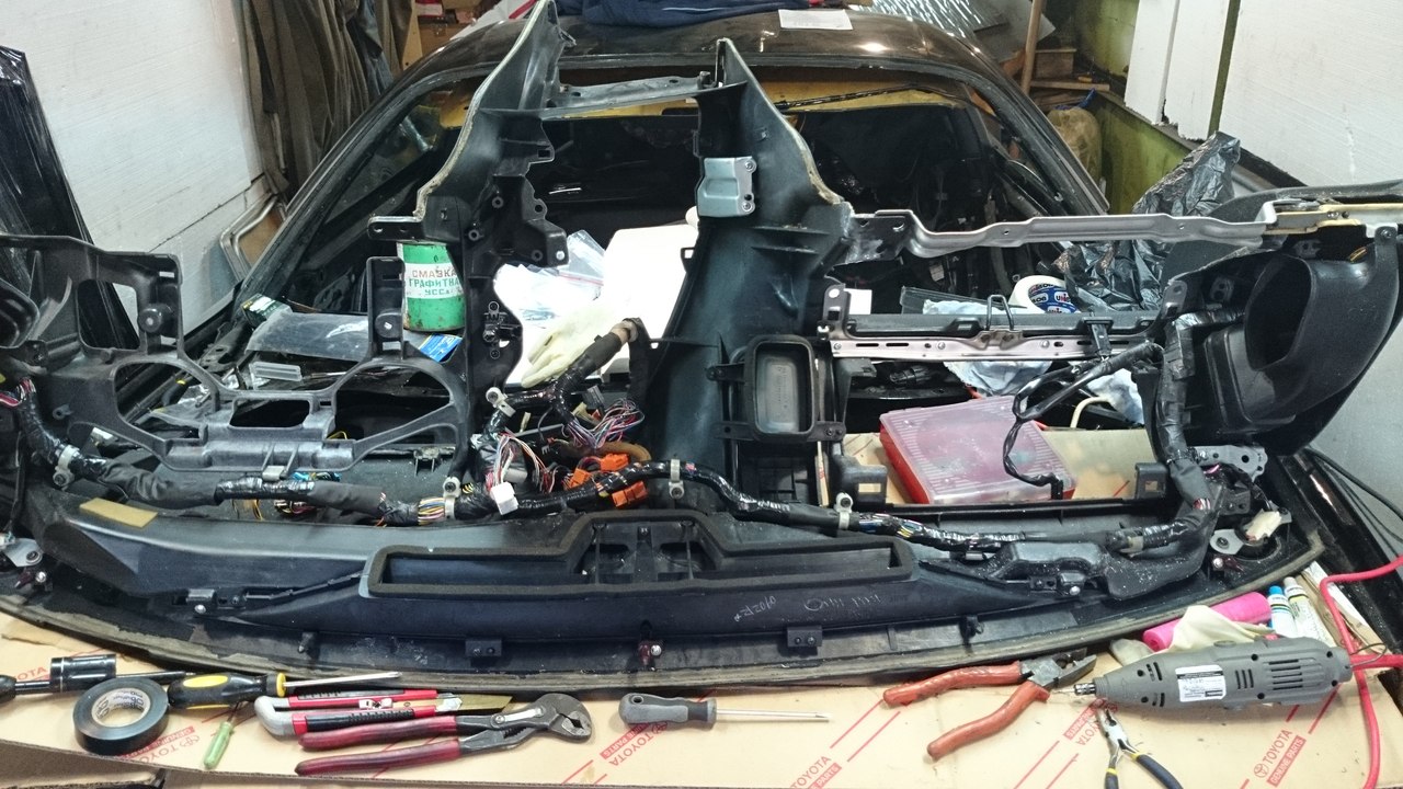

Блок контроля дверей встал как родной. надо только в обратную сторону загнуть длинный кронштейн.
праворукая проводка в леворукой торпеде

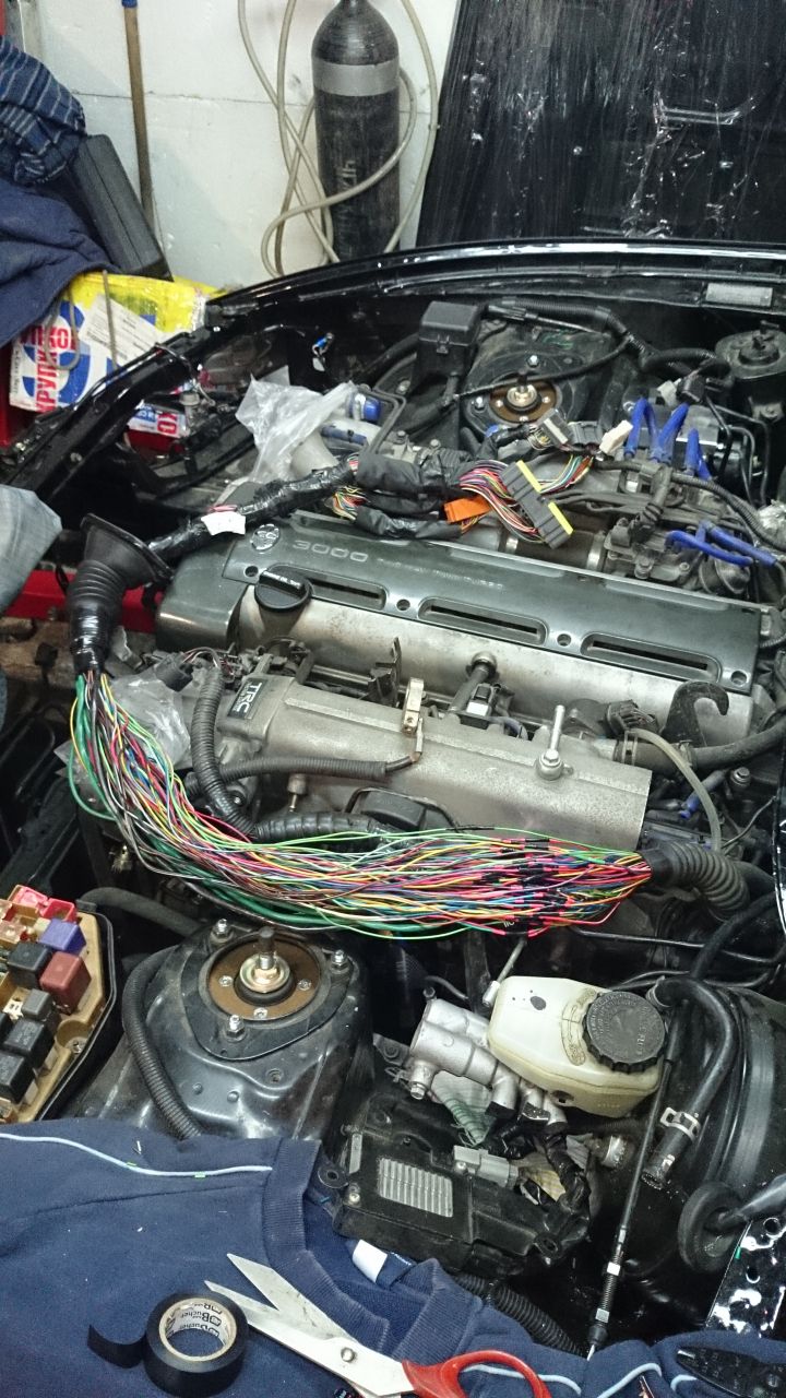

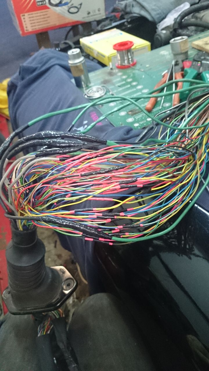

Наращивать моторную косу - дикая нудятина.. я удлиннял на 60см. с 10см запасом.
ЛР проводка длиной - 140см,
ПР - 80см
сообщение 15.5.2014, 8:23
Сообщение #133
Закончил косу. Термоусадка Rexant - не очень мне понравилась.. очень мягкая, доверия не внушает. пришлось все "резервировать" изолентой.

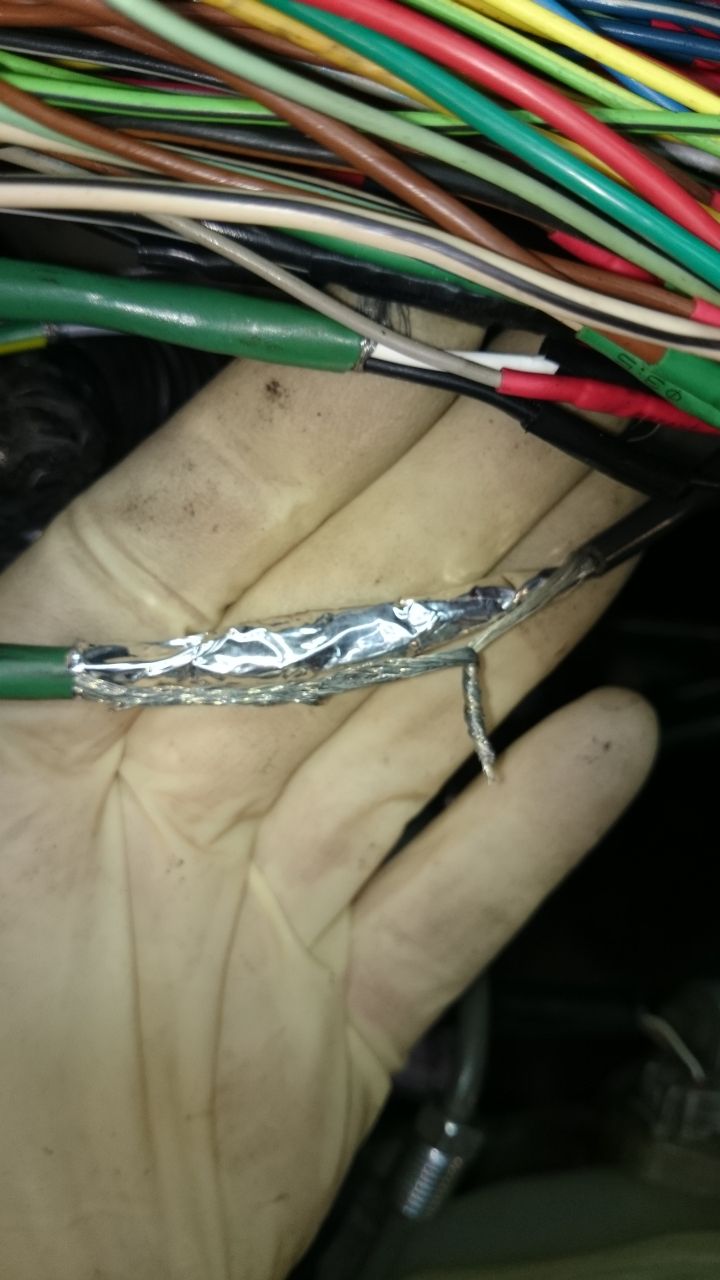

Куски экрана восстановлены алюминиевым скотчем.
Резиновый рукав частично пригшлось разрезать - видимо чуть промахнулся с местом разрезания провода.
Натягивать рукав на изоленту очень легко с использованием силиконовой смазки для уплотнителей дверей - по ней она скользит как по-маслу.
З.Ы. Скрученный экран обязательно пропаивается.
По поводу усталости проводки:
После перелопачивания все косы мной была обнаружена интересная ситуация.. Краткая предыстория: на Супрафорумс чел задавал вопрос, откуда у него масло в разъеме мозга, ему ответили, что с ДПРВ. так вот.. провода в обоих кабелях от ДПРВ были в масле и из всей косы это были единственные провода с задубевшей изоляцией.. Отсюда вывод, что провода портятся не от температуры, а именно от попадания на них масла..

Все-таки все нюансы учесть невозможно. моторную косу я сделал не совсем верно. Попробую объяснить
1. Из-за мест пайки, коса увеличилась в толщине примерно в 2 раза, соответственно в штатный короб она не влезла. Для того, чтобы этого избежать, нужно не просто резать\наращивать, а еще вырезать куски, чтобы распределить места пайки (то есть провода для удлиннения должны быть не все 60см, как у меня, а некоторые 60, а некоторые до 80-90, т.е. уводить места пайки уже в салон. ). Плюс надо учитывать места, где коса загибается, там пайки быть не должно.
2. Нужно менять конфигурацию разъемов. Почти все разъемы у нас сделаны по принципу, что с оной стороны провода короче, с другой длиннее. когда ПР проводка ставится на ЛР, получается, что разъемы стоят не так, как надо (там где коротко, должно быть длинно им наоборот). Для решения проблемы надо расплетать часть косы, и вместе с п.1 менять конфигурацию проводов. У меня эта проблема решилась с помощью удлинителя проводки от F-con.
По-хорошему, надо косу делать заново уже правильно, но для этого нужна еще одна донорская коса smile.gif так, что в следующий раз
сообщение 16.5.2014, 11:36
Сообщение #140
В мануале нарисовано, как нужно паять если проводов несколько. Wire Harness Repair.pdf, стр. 37
