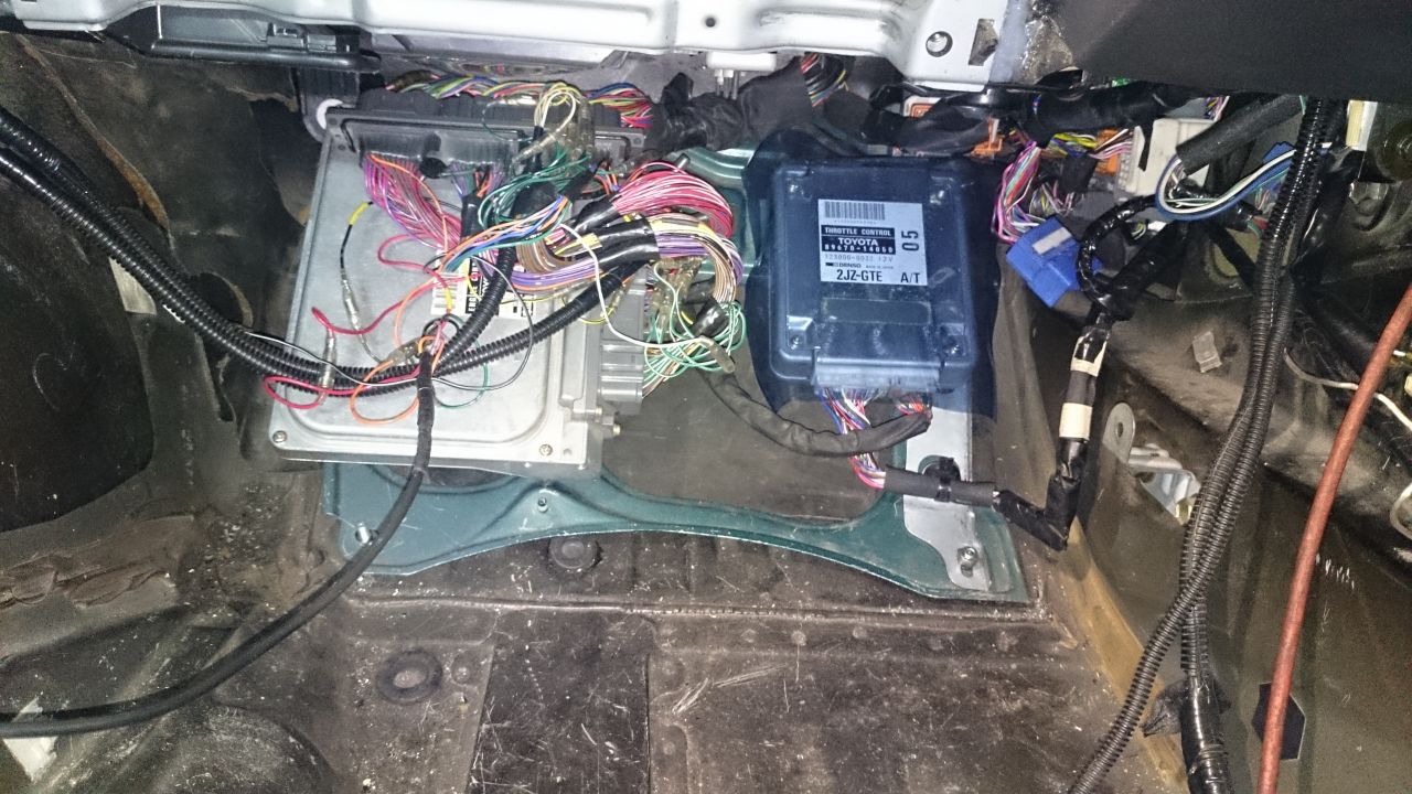

Sub, это понятно, только проводов не 3, а 100, да и на фотке выше так примерно и размазано, только там очень ограниченная область до загиба - 5-7 см, где можно было паять

Я уже удлинял одну косу под ЛР. Места там полно - в коробе, который крепится на моторном щите. И никто не обязывает паять только там, где заканчивается существующая проводка. Можно же отступить чуть назад и взять провод подлиннее.
А в мануале рассказывается принцип. Не будут же они рисовать 100 проводов... -------------------- Новые запчасти в наличии и на заказ. Оригинал, неоригинал, масла, спецжидкости.

Sub, я об этом написал выше, что не учел этот момент, поэтому накосячил. и есть нюанс - удлиннял я ПР косу, и коробки там нет, а расстояние загиба от выхода с мотора до загиба входа в салон 20см.

Если прокладывать косу как это сделано в стоке, там сантиметров 80 удлинять и большая часть этого расстояния - это путь вдоль моторного щита. Странно, что у тебя всего 20 см

Sub, я писал выше об этом, смотри внимательнее. на ПР растояние от резинки выхода до резинки входа - 20см,а место где косу можно резать, не попав на изгибы - 10-15 см. удлинял я на 60см, отрезать больше и брать длиннее донорский провод - не додумался. но помимо этого надо еще сами разъемы переделывать,т.е. ПР коса не подключится к мозгу слева, потому что разъем там стоит совершенно иначе )

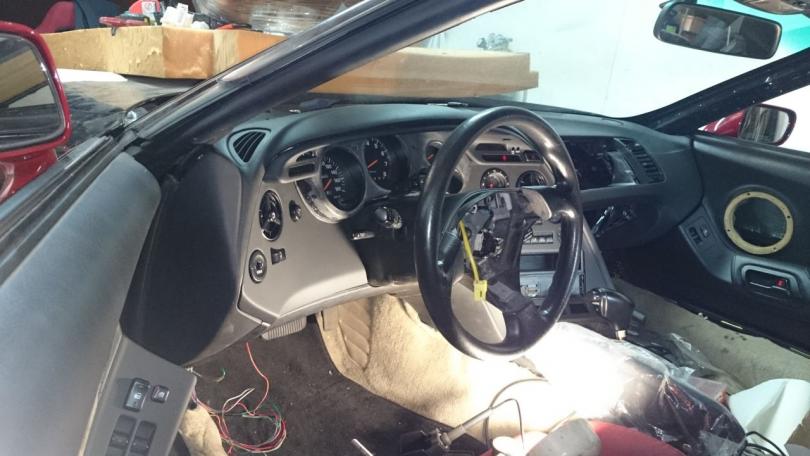

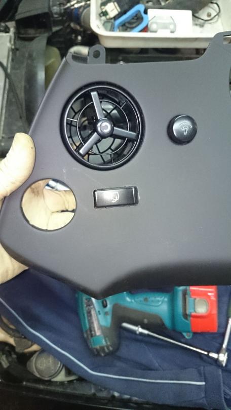

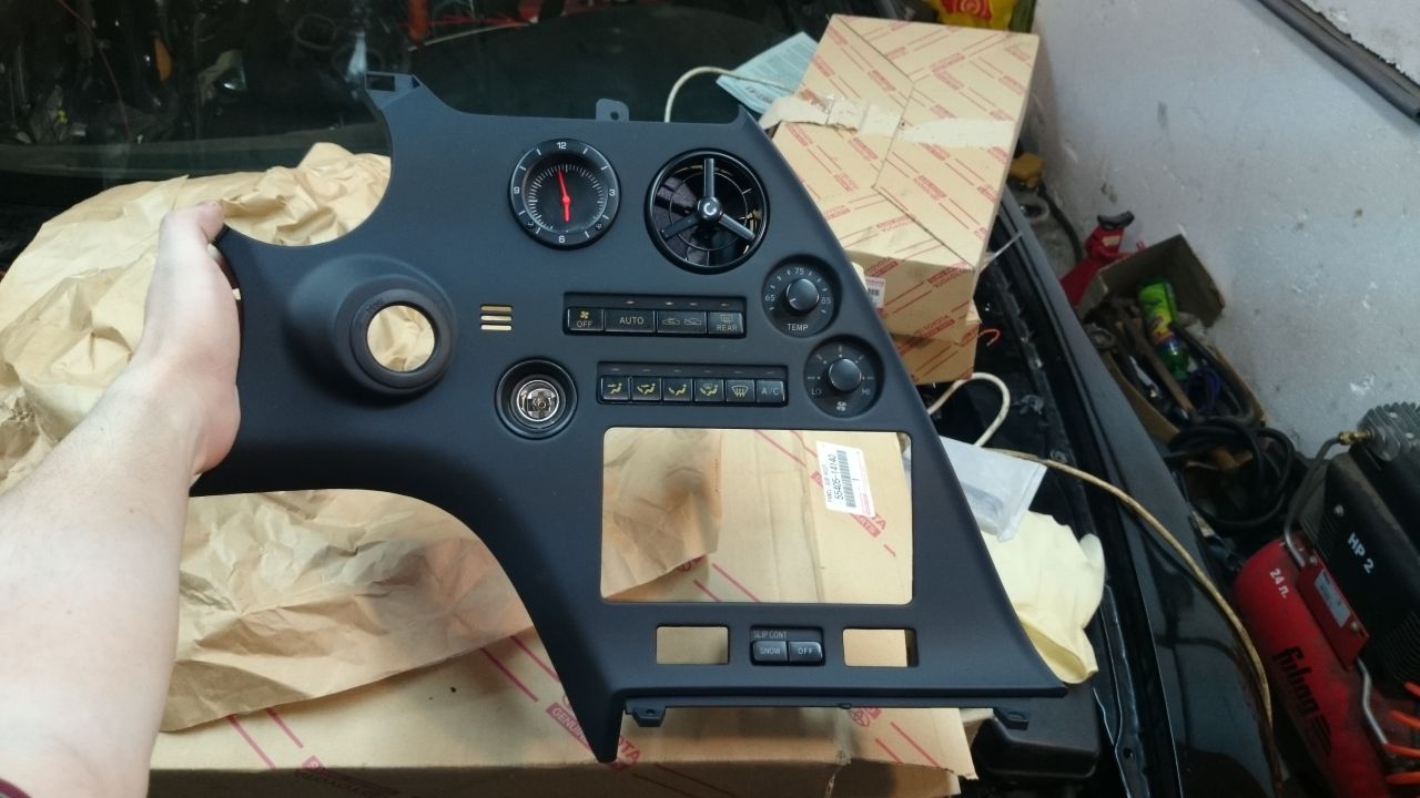

![]() Вставить ник Cуправод ![]() ![]() ![]() ![]() ![]() ![]() Группа: Модераторы Сообщений: 6 059 Регистрация: 26.5.2007 Из: Россия Москва ЮАО-ЮВАО Пользователь №: 1 333 Авто:'99 ('92/'96) JZA80 RZ-S AT LHD |
собрал торпедную панель, врезал рестайл часы. (Прекрасный гайд: http://www.supraforums.com/forum/showthrea...2&p=6637106 ), Врезал кнопку складывания зеркал (на фото еще не окончательный вариант - дыра не доделана.)? Переделал крепление родного блока трекшена.

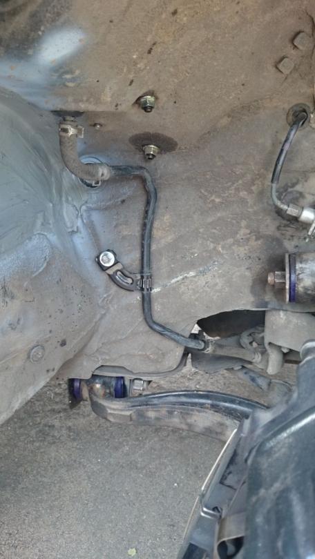

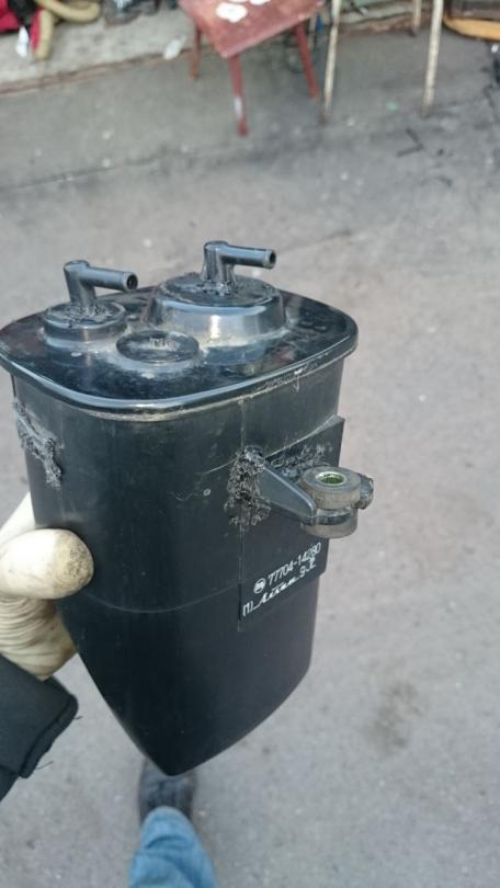

Немного обновления. адсорбер прекрасно переделался, трубка его тоже.. По подрамнику не cтал вести трубку, имхо она там не нужна, оставил ее висеть в подкрылке.
На черновую собрал торпедные панели, еще надо доподгонять и покрасить очки. -------------------- "Проще продать

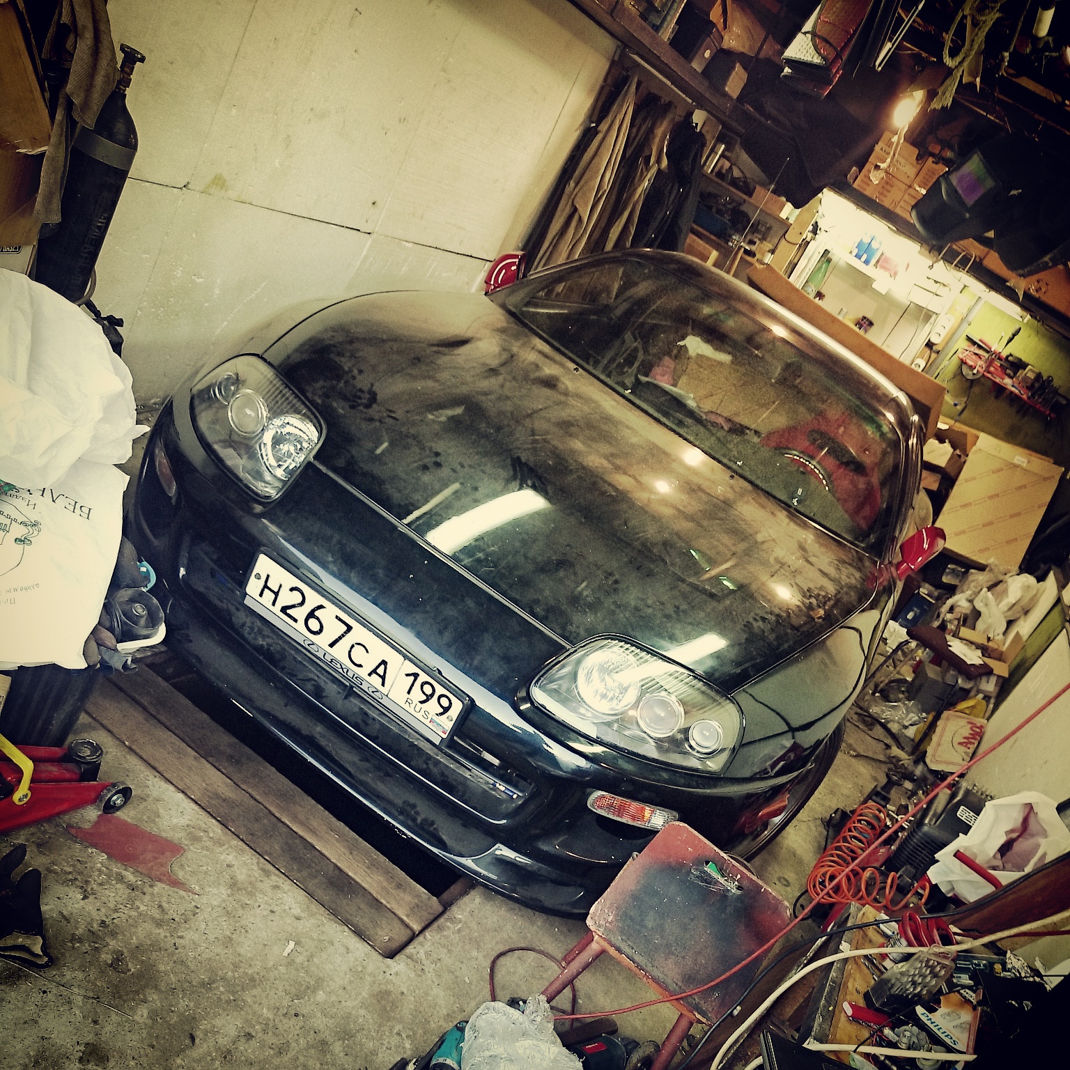

Ну я выехал =) остались мелкие доделки - поставить упор ноги, поменять вертолет на леворукий, поставить подлокотник, покрасить очки на приборке, ну и главное - переделать подушку.
Вообщем всем спасибо -------------------- "Проще продать
