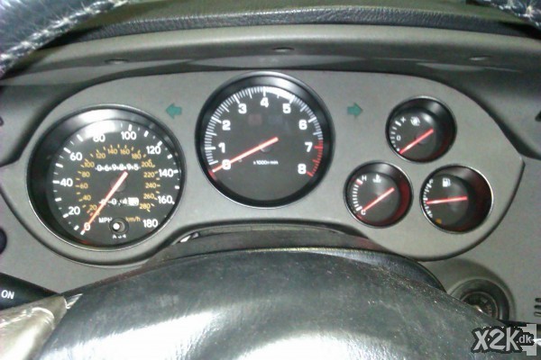

Знаю, что возможно, но как (я про спидометр от ЛР в рестайл приборку)?
За основу все-таки брали спидометр рестайл и не него накладывали лицевую часть от ПР.
Вопрос тогда следующий. Как заставили работать показометр скорости с учетом миль?

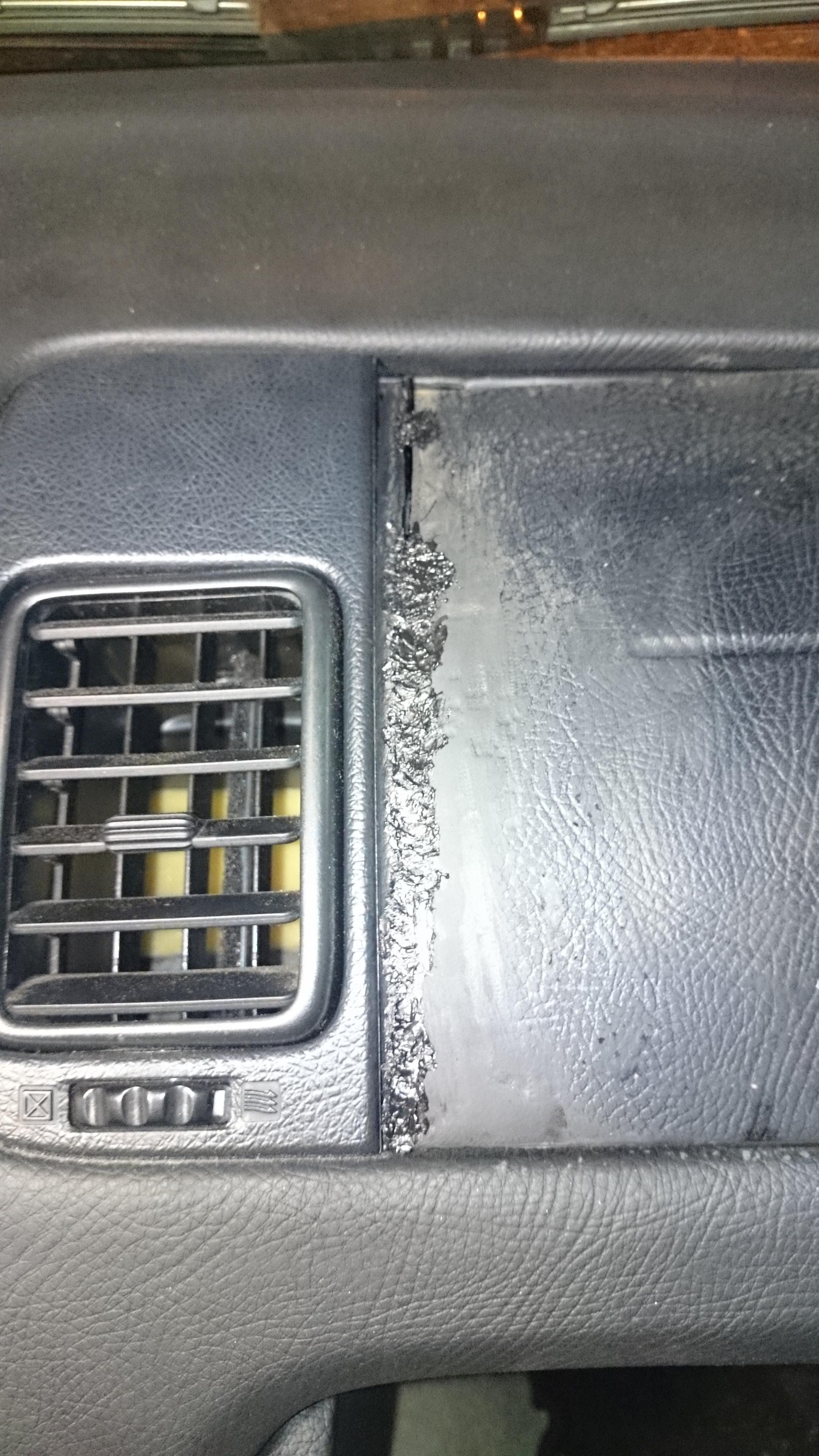

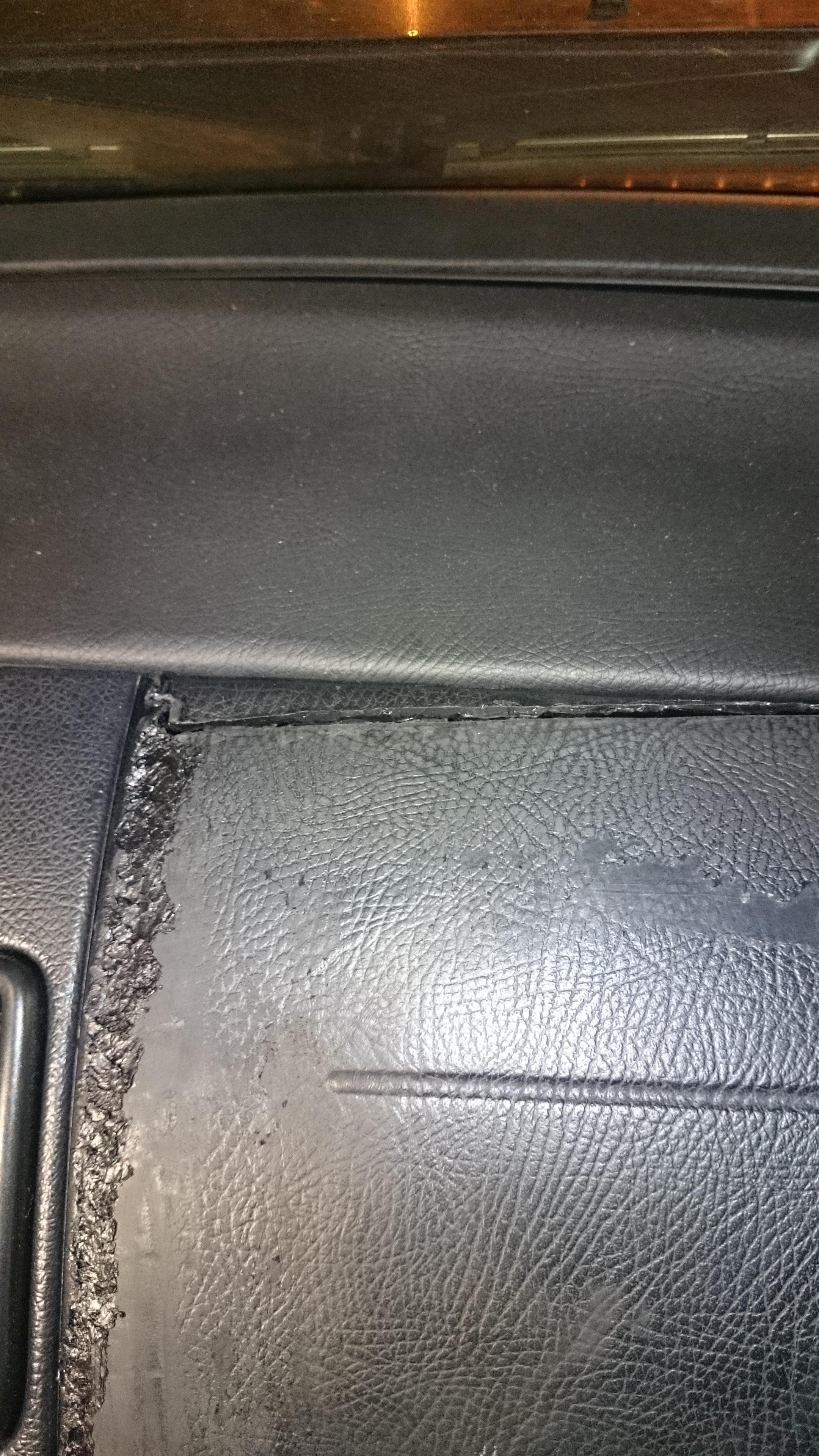

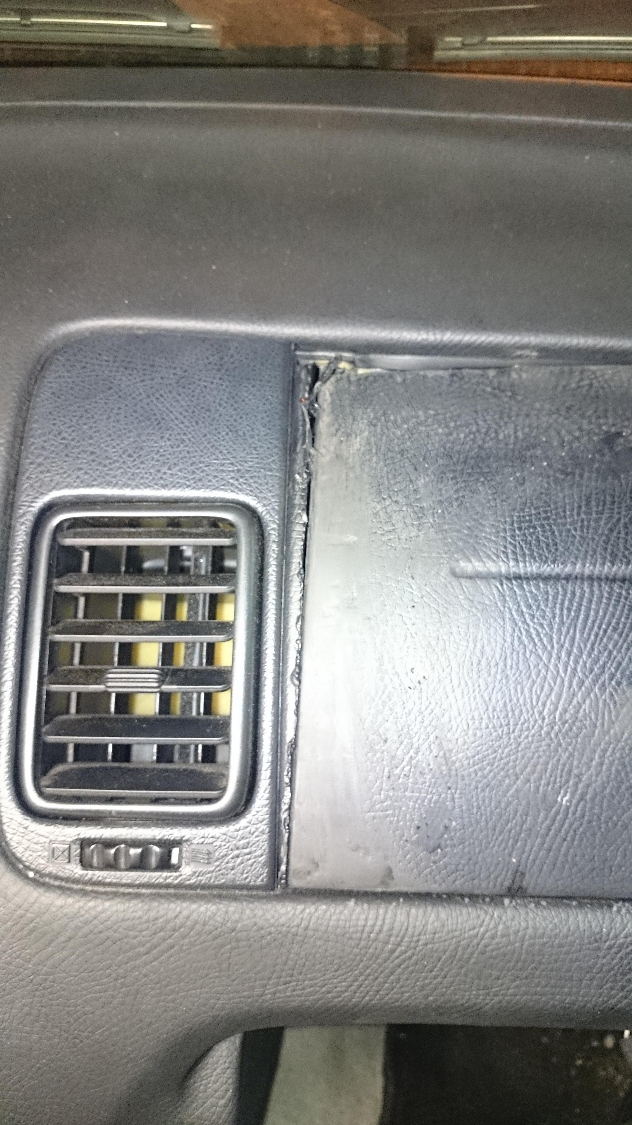

У меня кстати не такая огромная щель в козырьке )

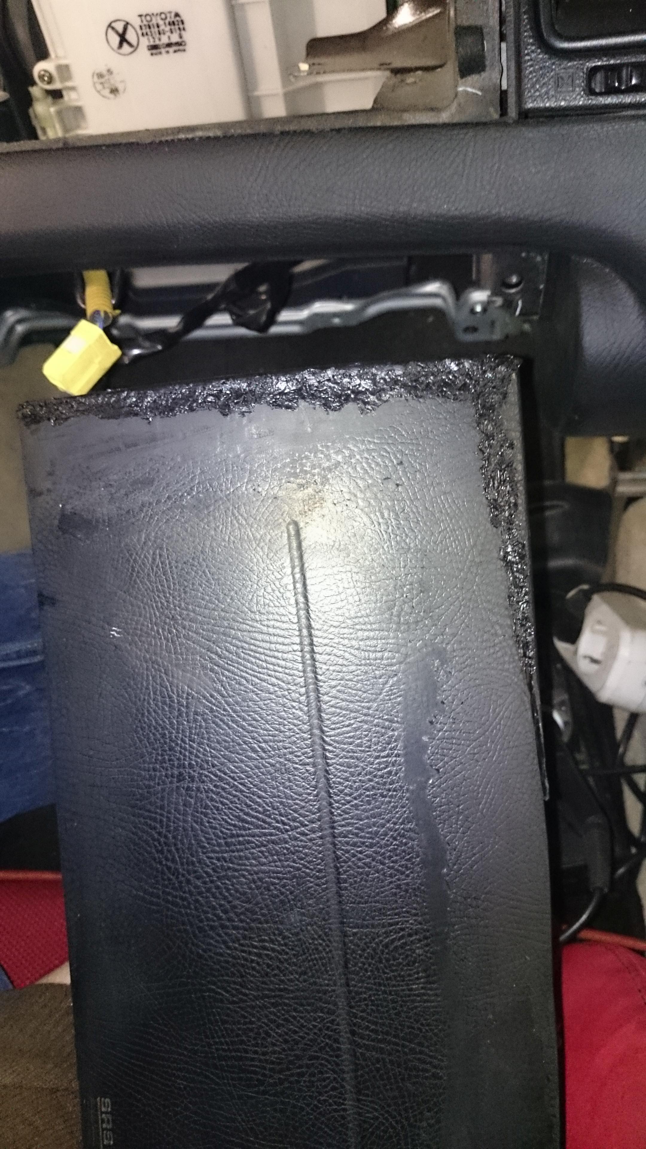

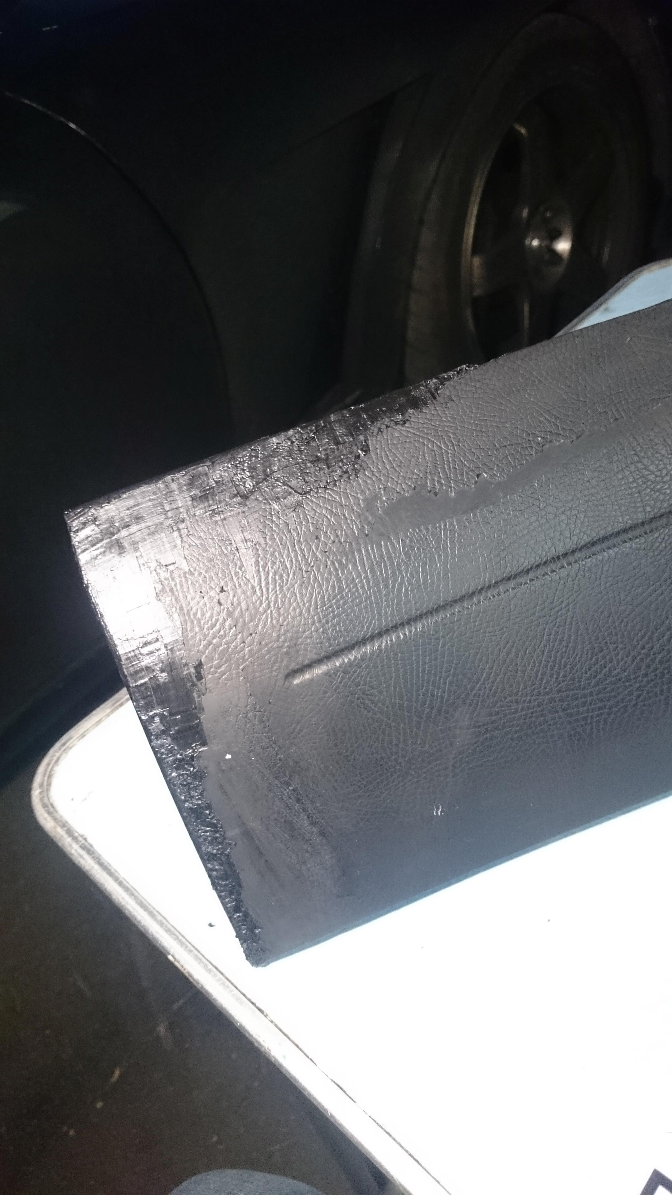

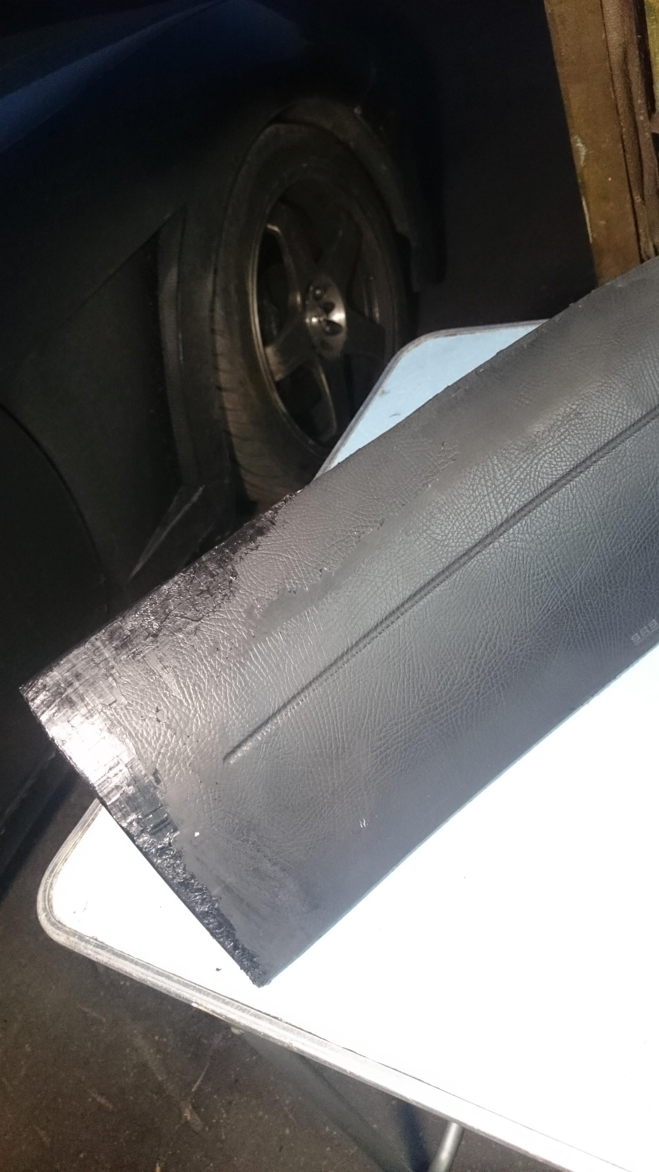

сообщение 3.6.2015, 10:40
Сообщение #177

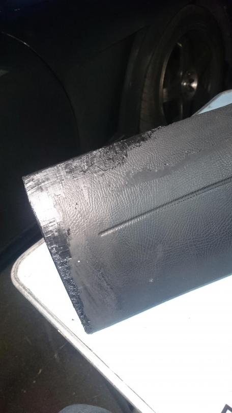

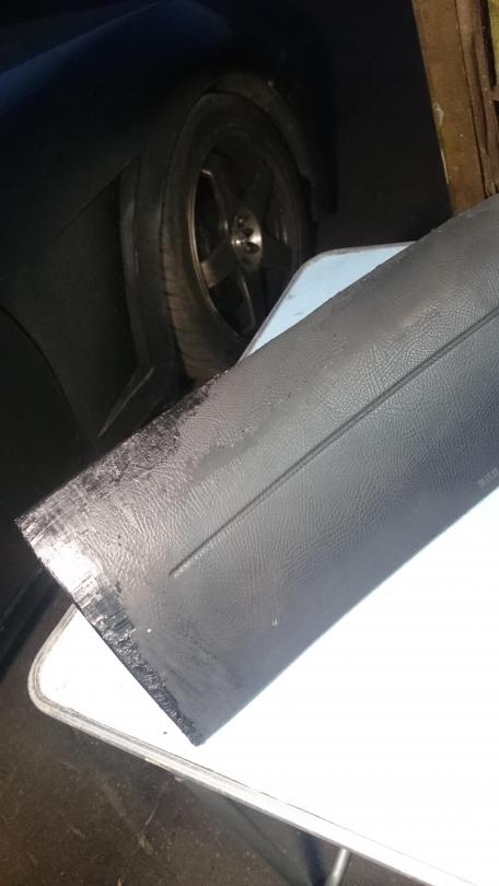

Немного про подушку.. постепенно движемся к положительному результату.. пластик податливый, паяется хорошо, держится крепко.. С помощью газового паяльника можно работать с этим пластиком как "шпаклевкой", но насадка для этого не очень удобна, не позволяет захватить большую площадь.

Мда... Жестоко, конечно... Но надо. Потом кожей обшивать или что?

Леха, красавчек. Из любой ситуации выкрутится! Сейчас рестайл airbag Л.Р. стоит более 50 т.р. Так что отличный вариант.
