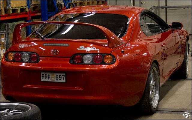

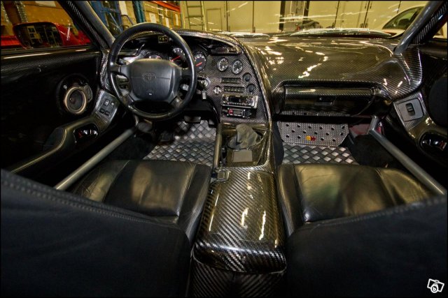

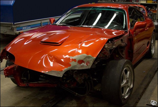

сча продают леворульку без мотора и коробки с разбитой мордной. вся панель карбон . все обшивки барадачкит и.т.д. . закаршкашена болтовым каркасом. нету крыла левого ланжеронаи капота с телевизором. все остальное комплект. пока цена предложения 4.5 евро... вот думаю...
чо думаетет ?
Сообщение отредактировал Wolf_sw - 19.12.2011, 14:47
DyxLess
сообщение 19.12.2011, 14:47
Сообщение #34
Сообщений: 1 999
Регистрация: 1.9.2008
Пользователь №: 1 626
Авто:PIMP Dream
Кто-то не хило заморочился...отлично выглядит.
Хз на чём ездить.
Wolf_sw
сообщение 19.12.2011, 14:49
Сообщение #35
Сообщений: 1 422
Регистрация: 24.6.2011
Из: Sweden
Пользователь №: 6 080
Авто:много разных
чел на трэкдей разложил... месяц назад. был гетраг и 800++
карданы и дифф на месте... глушителя нет топливная снята вставлен сток...
в нагрузку куча всяких мелочей
сообщение 19.12.2011, 15:02
Сообщение #36
З.ы. Я бы взял, попилил остальное и продал был. У него наверняка и торпеда старая осталась, если сток он не покрыл только. Тем более это тарга - крыша "улетит" smile.gif
