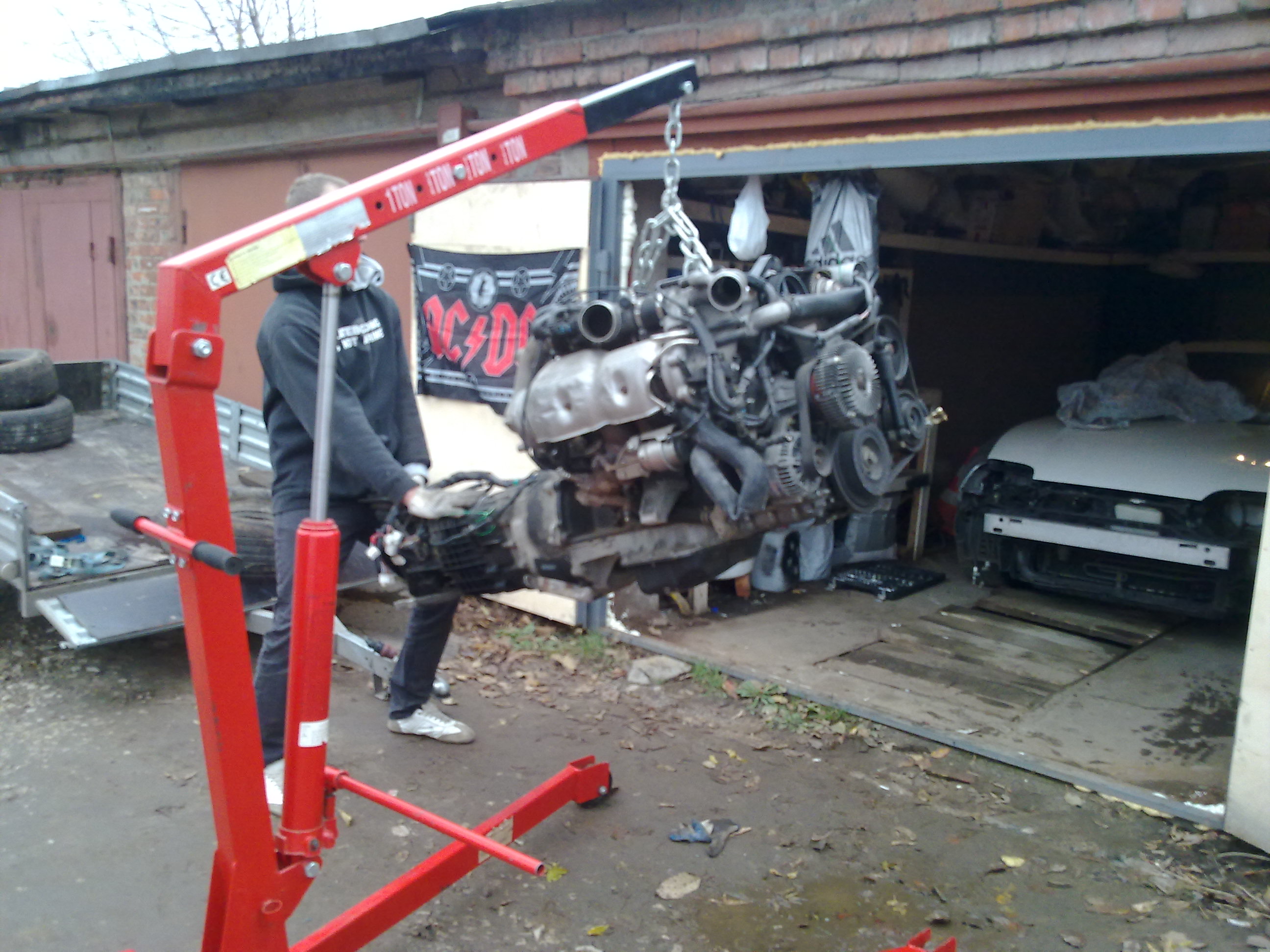

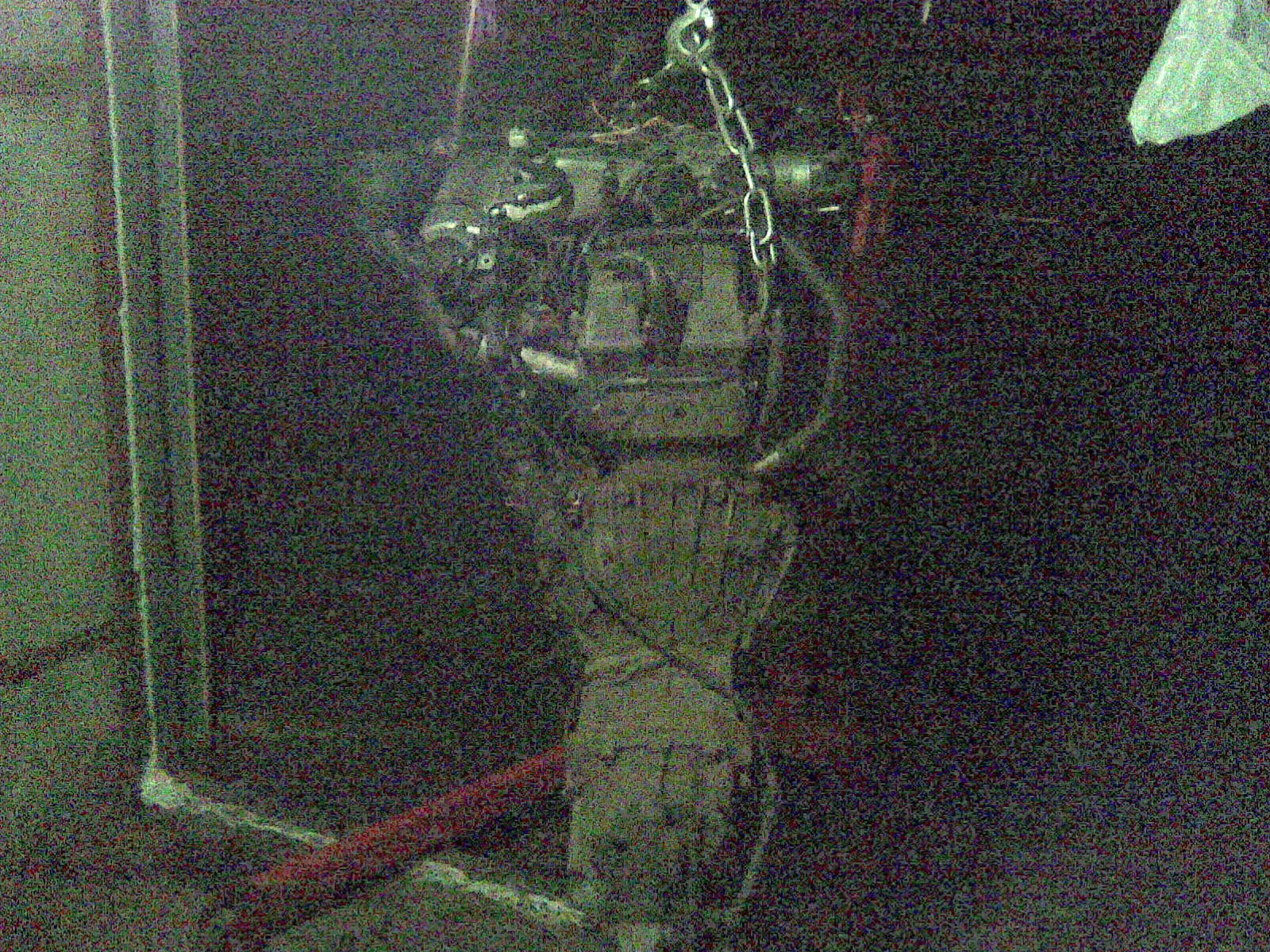

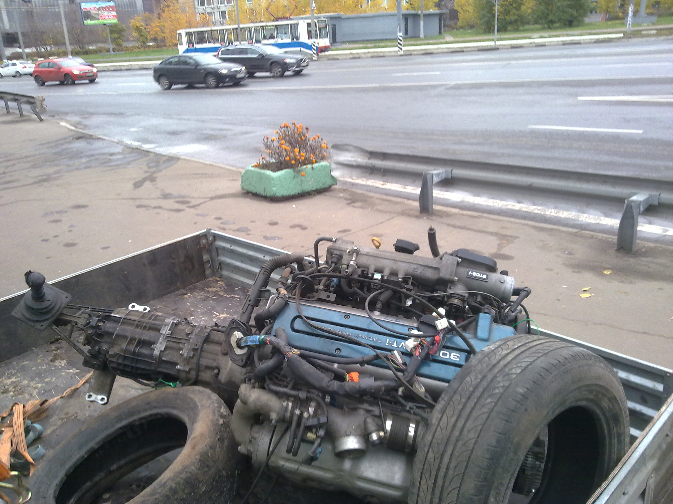

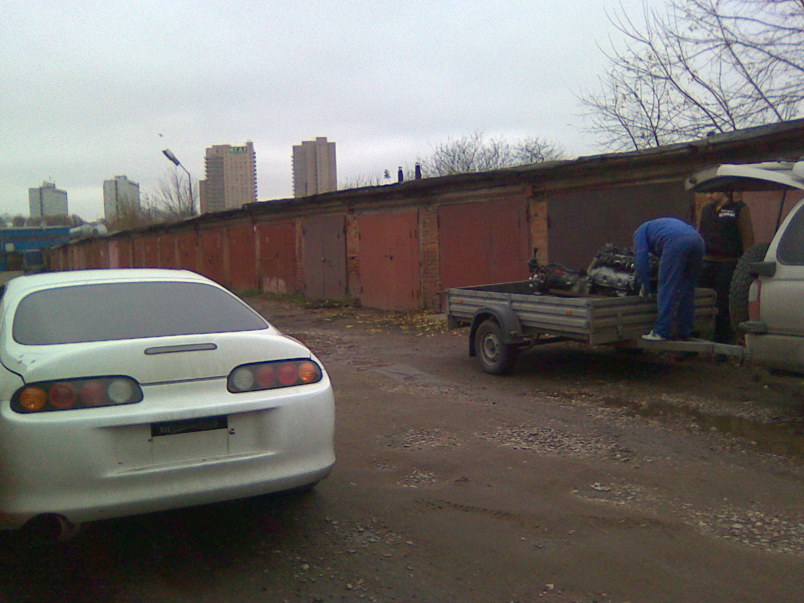

Сегодня изгнали демона
Тяжелый скотина. Но он получил по заслугам.

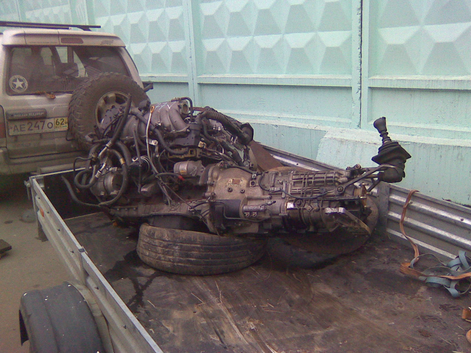

Кстати, кто еще не в теме - 2JZ-GTE VVT-i + Getrag ждут уже. Всё с Супры, если что pleasantry.gif
Вот так, его привезли:
У каждого должна быть такая фотка:

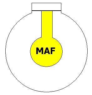

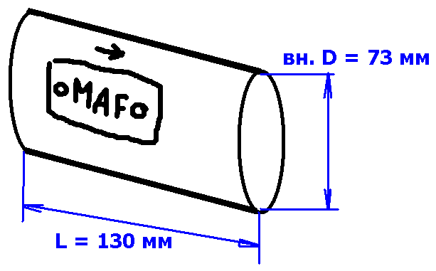

Т.к. MAF мой просран добрыми Япошками, то я лихорадочно его ищу. Попутно наткнулся на интересную вещь, думаю пригодится многим, кто будет делать кастом короб под него - размеры патрубка, где он стоит собственно:
внутренний диаметр патрубка под MAF 73мм, длина патрубка 130мм
глубина установки тоже играет роль
датчик круглый, если смотреть по направлению воздуха, установлен ровно по центру трубы
Взял тут

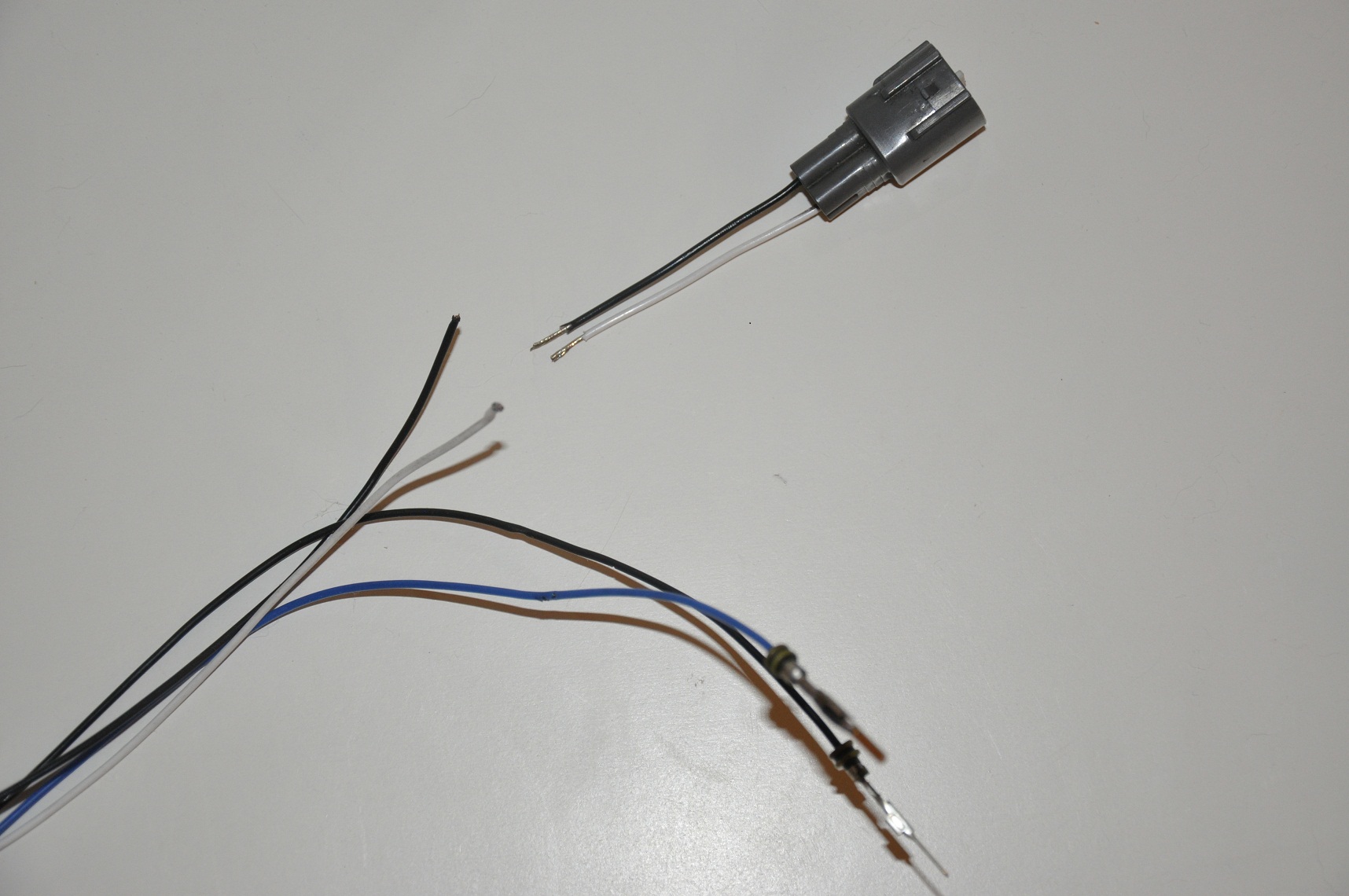

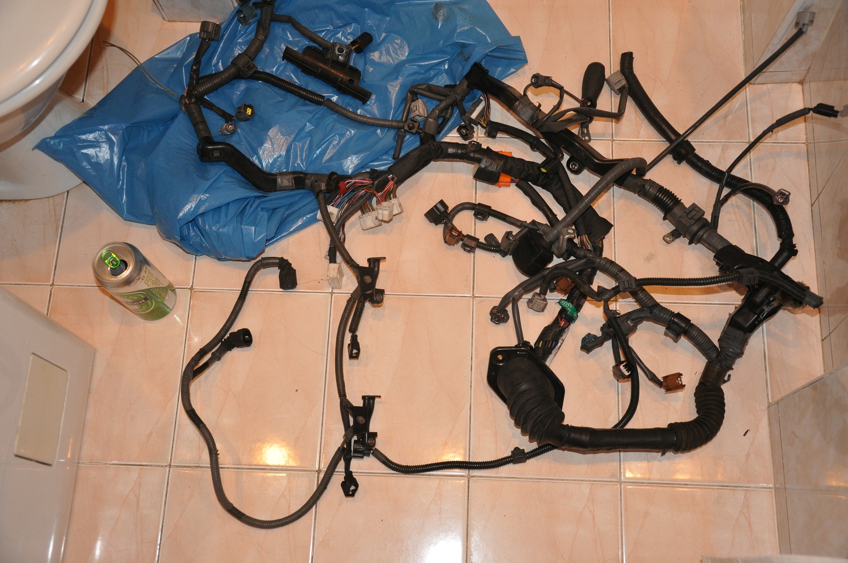

Снял косу, начал потихоньку восстанавливать огрехи транспортировки и мастеров японских.
Проблемных мест не много, но они есть. Например оборваны провода на клапан VVT-i. Были. Уже нет - все спаял и спрятал в термоусадку. За одно почистил её от грязи. Надо будет затарится изолентой и обновить половину, а то возраст даёт своё всё же. Ну и доделать куски, которых меня лишили smile.gif
А вот - лямда. Как так получилось, что пины вылетали из фишки и не сломали её - хз.
Кстати, что понравилось - почти все фишки в отличном состоянии, только 4шт надо поменять, 3 из которых - катушек зажигания.
