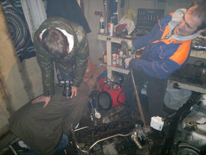

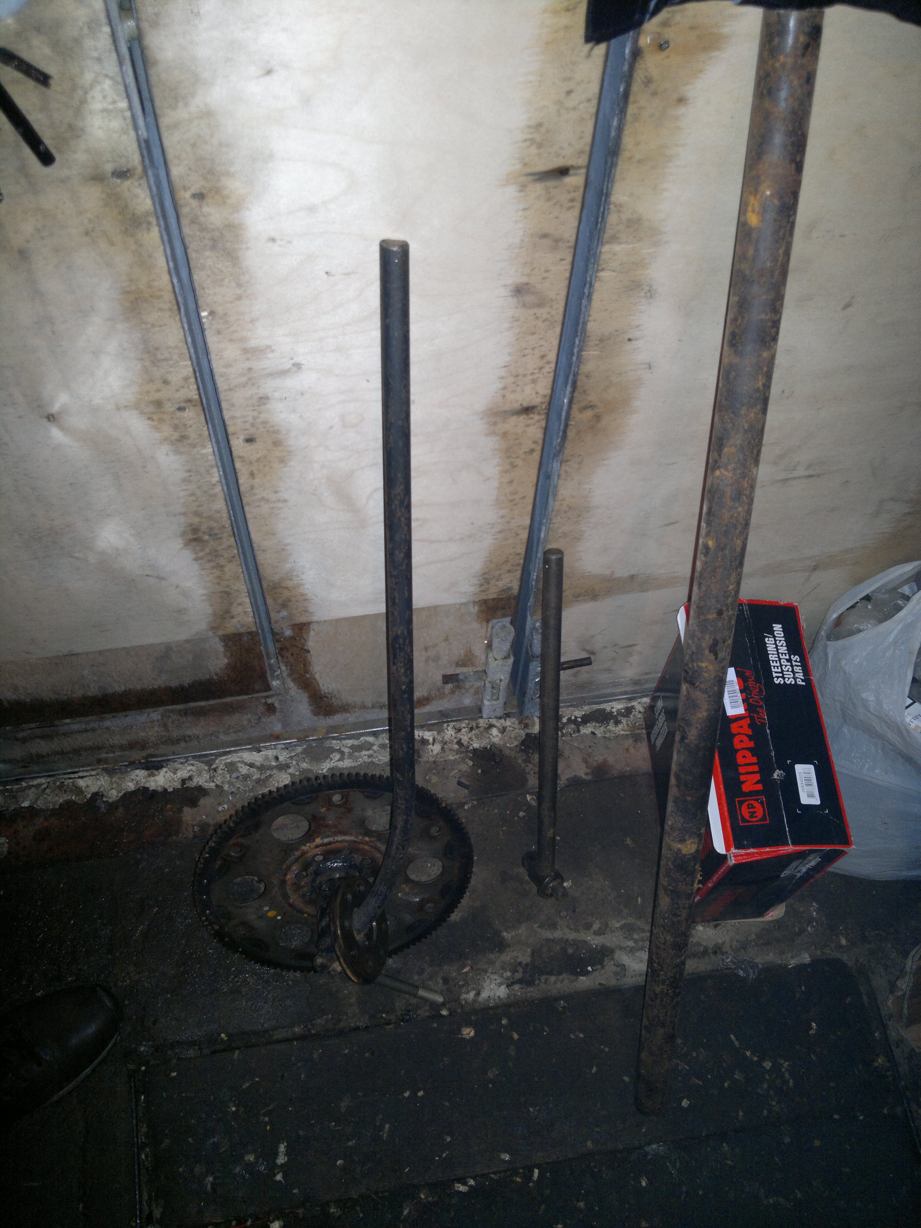

Вот оно, мегадевайсино... (первая слева)
Сдалася и погнулась перед могучими тюнерами и удлинителем 1/2 50см с 1,5метровой трубой pleasantry.gif
З.Ы. Если честно, фото постановочное, девайс погнул я, когда уперли его в пол. biggrin.gif
Хз на чём ездить.

у меня пневмовертом открутилась на раз. не успел нажать. снялся шкив тоже кстати руками.
сообщение 19.1.2012, 13:41
Сообщение #439
DyxLess, он молится богам, чтобы шкив открутился )
Wolf_sw, попробую им подолбить, может пойдет.

Я вот тоже склоняюсь, что надо пневмой попробовать(но где там ее взять у Drool'a в гаражах) и на крайняк погреть сам болт горелкой чу-чуть.
Ну а мегадевайсину надо доработать, там труба слабовато конечно.
