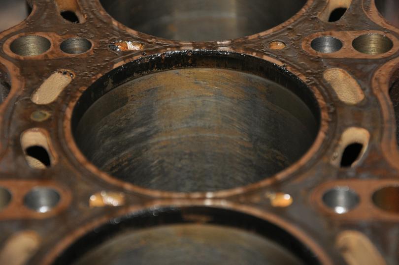

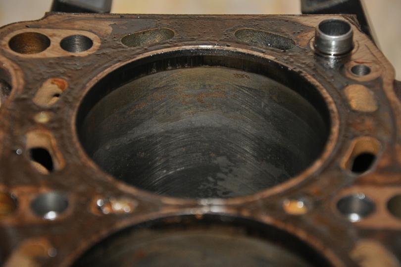

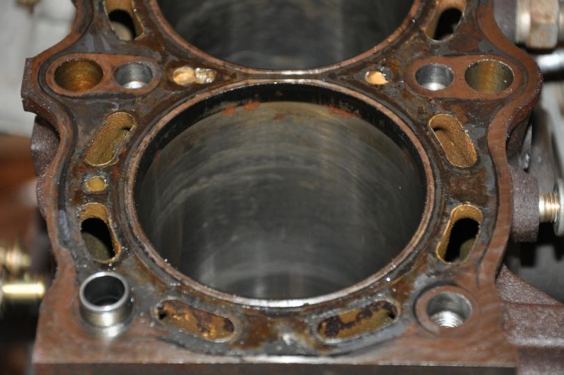

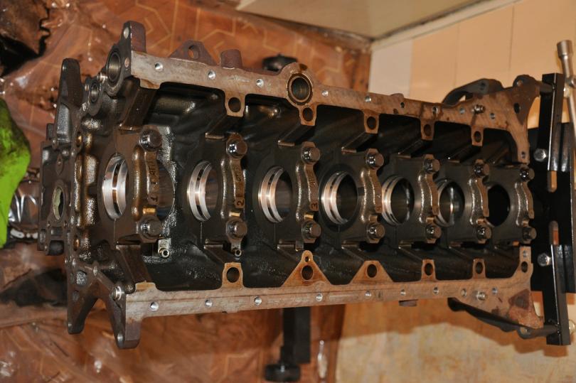

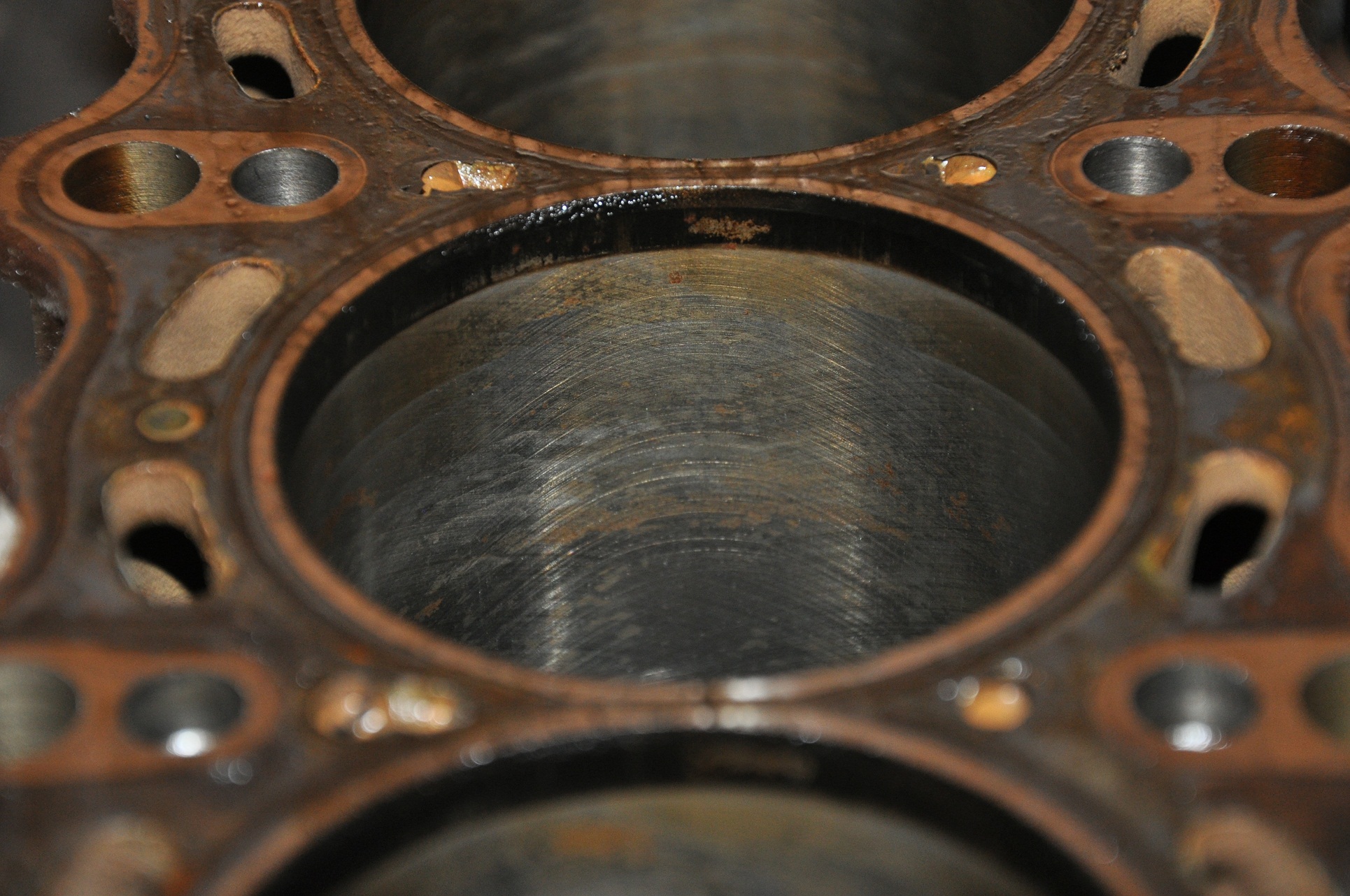

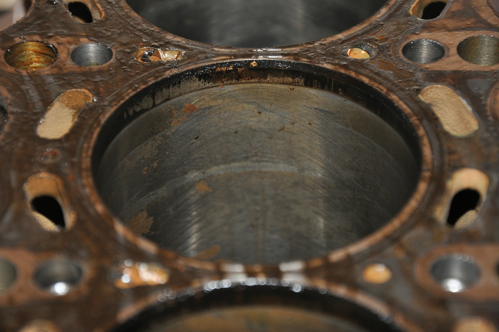

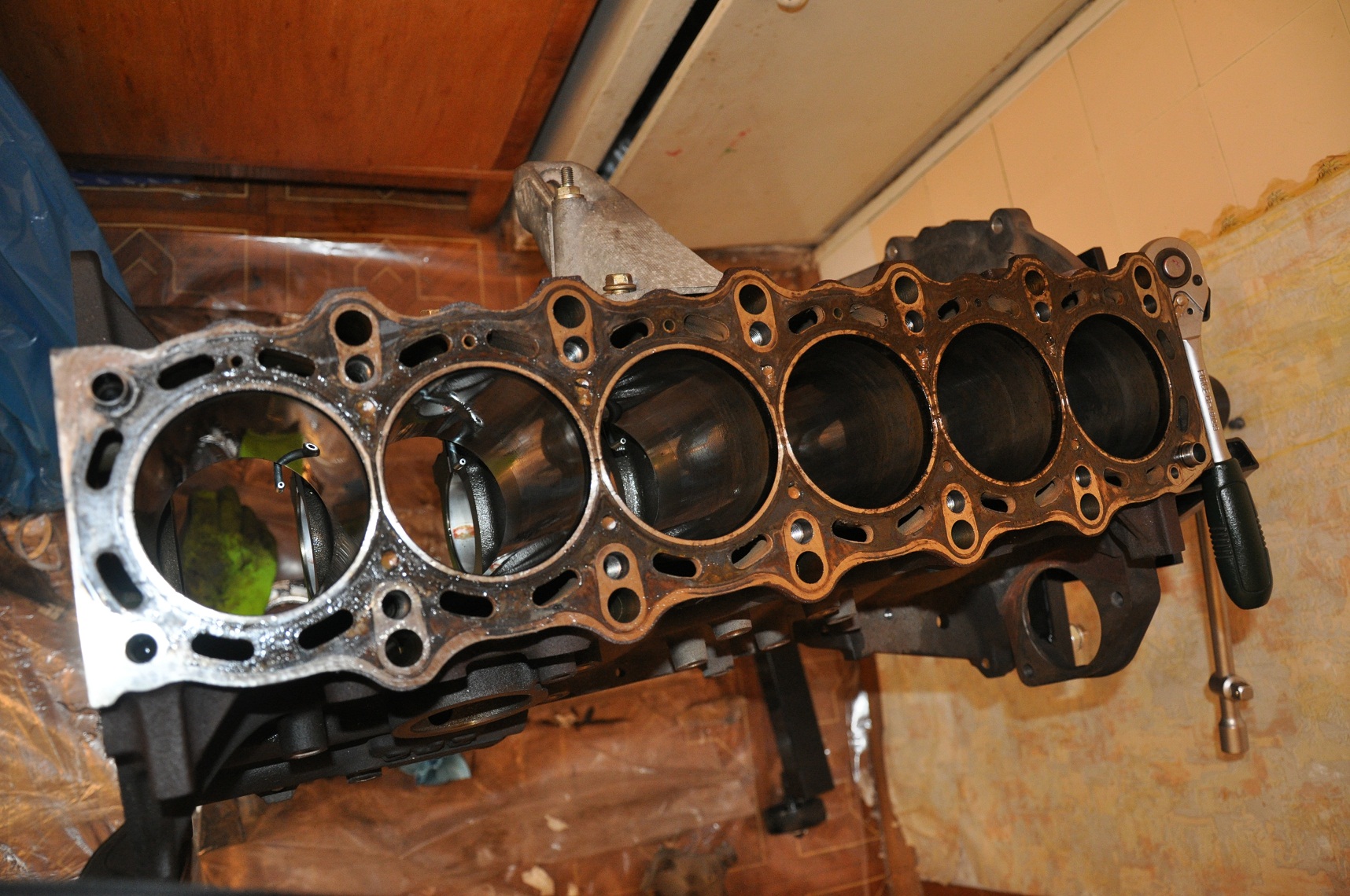

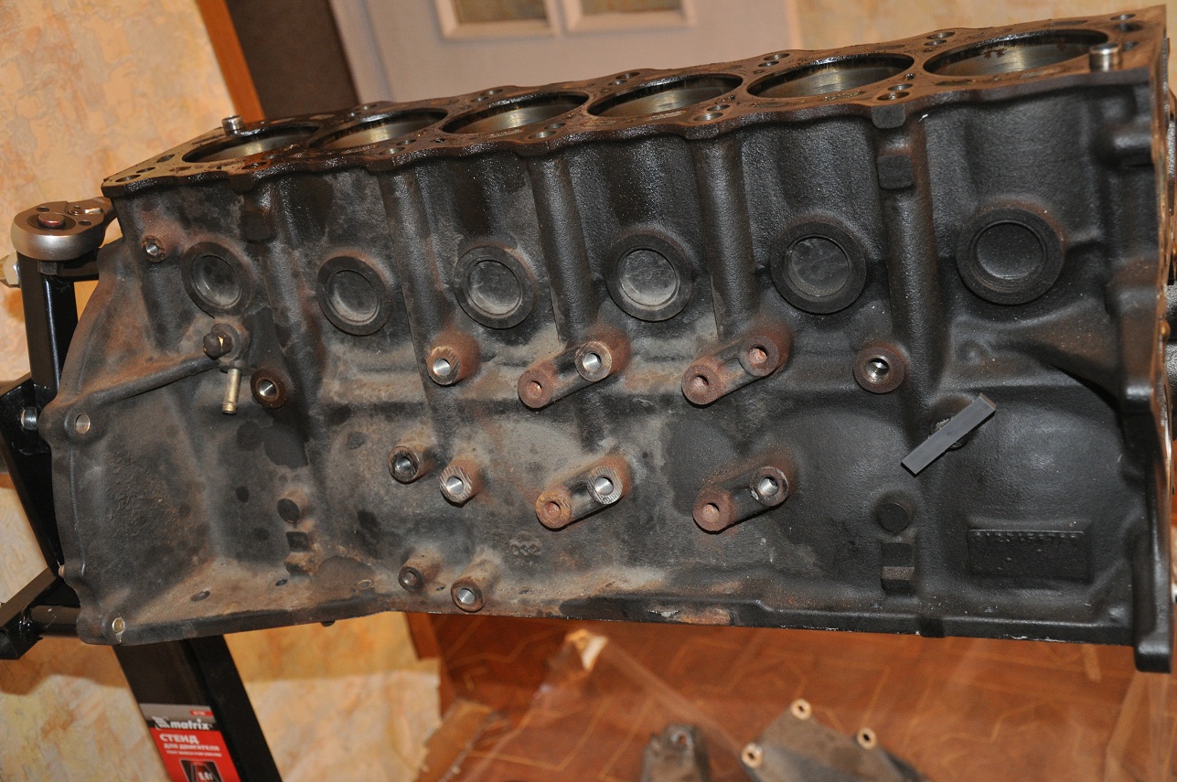

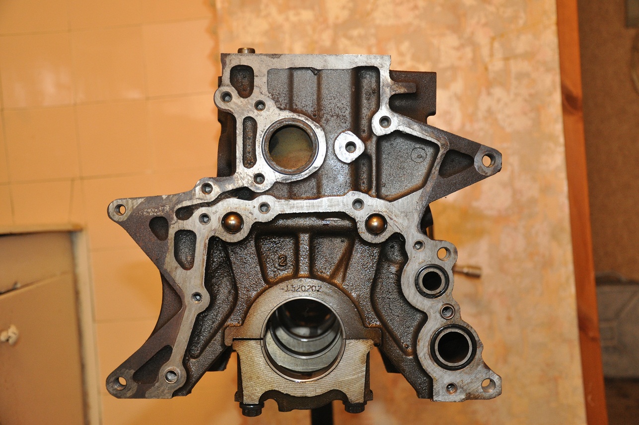

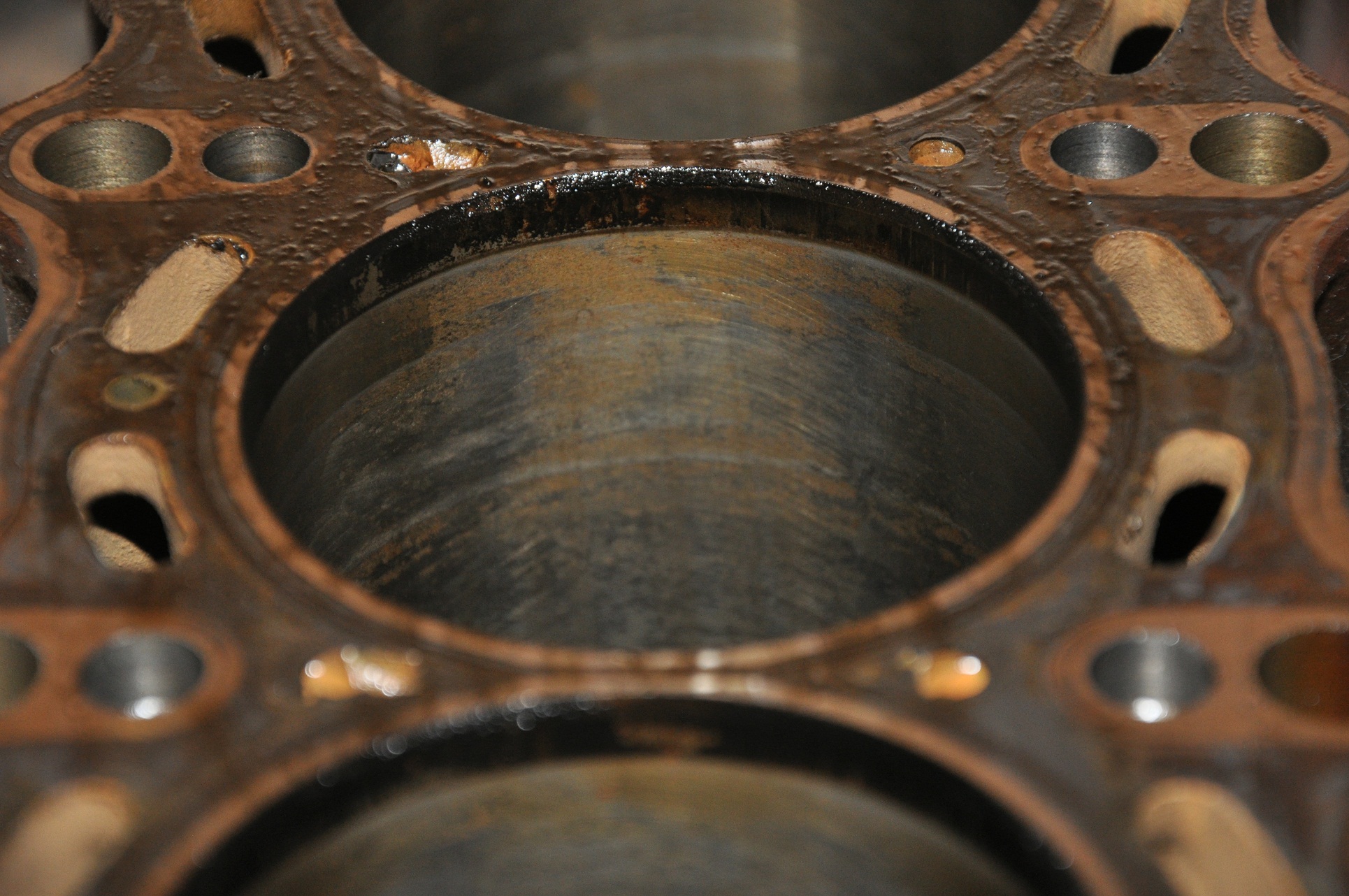

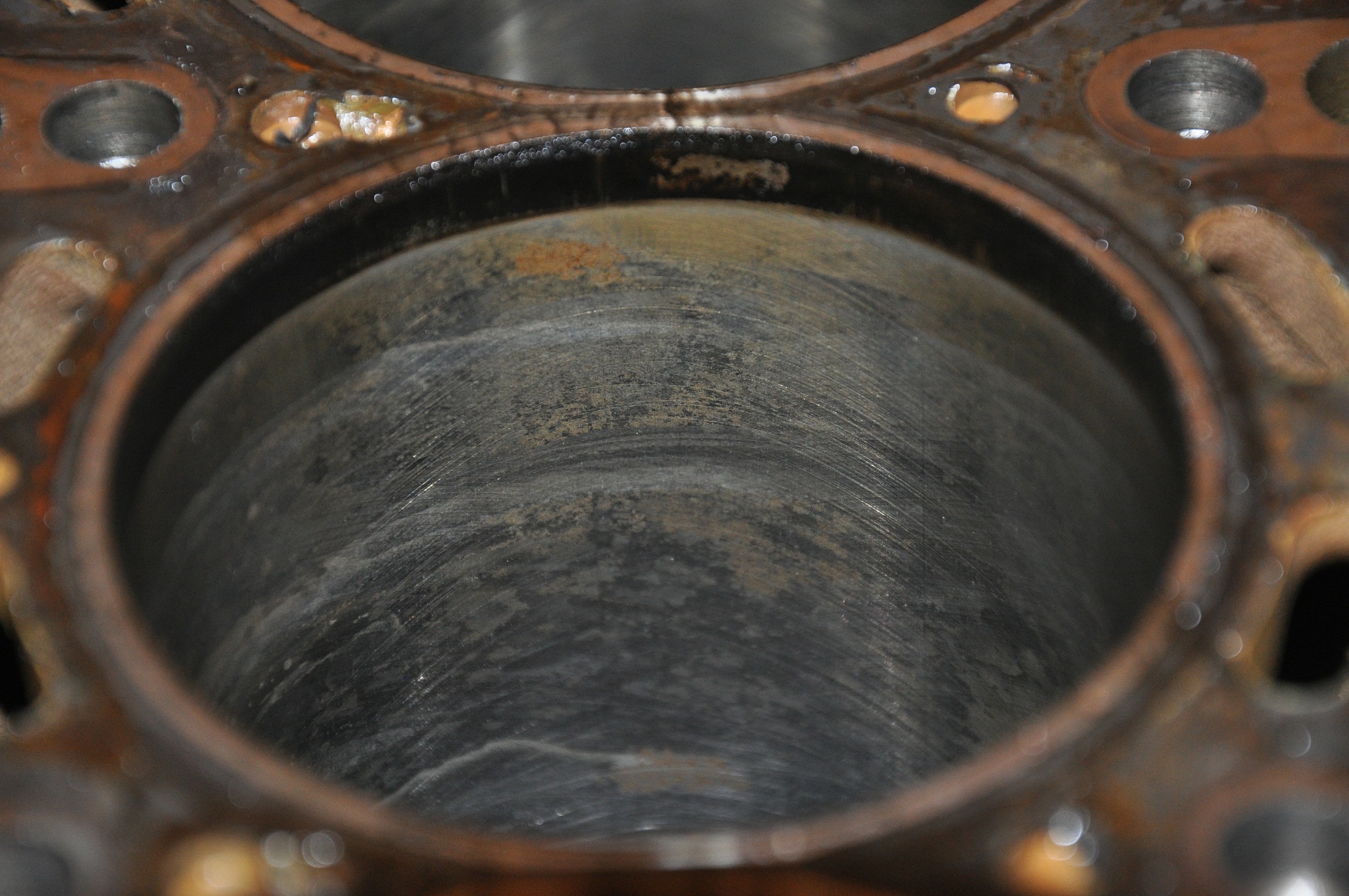

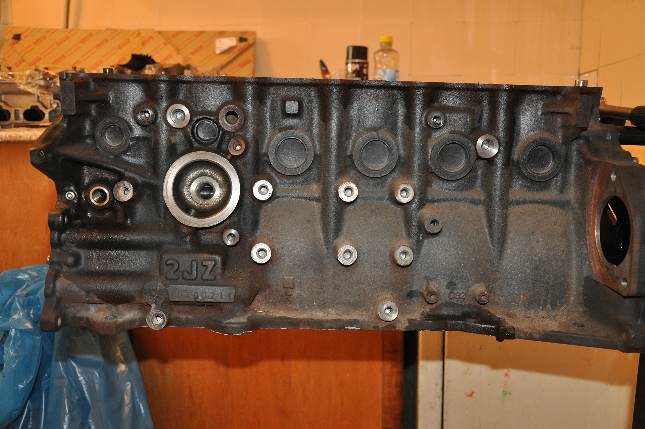

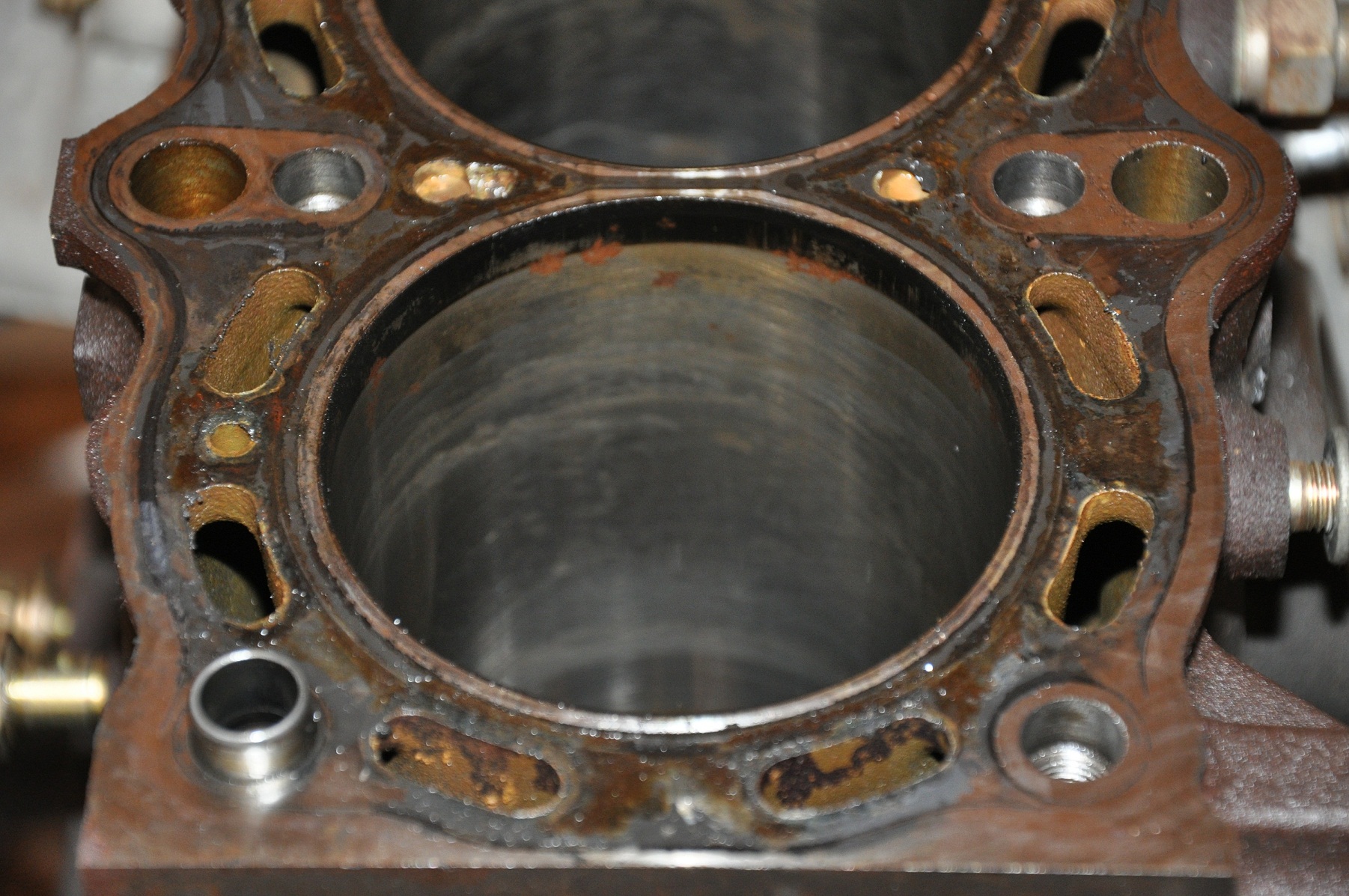

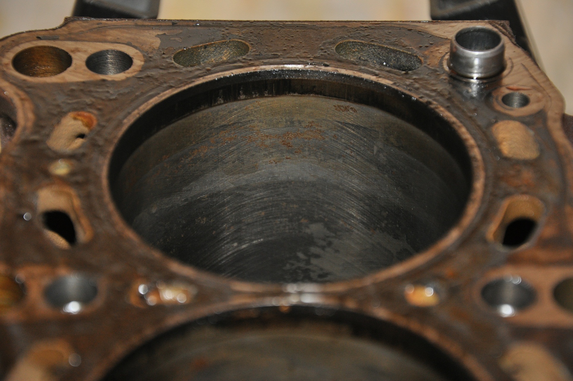

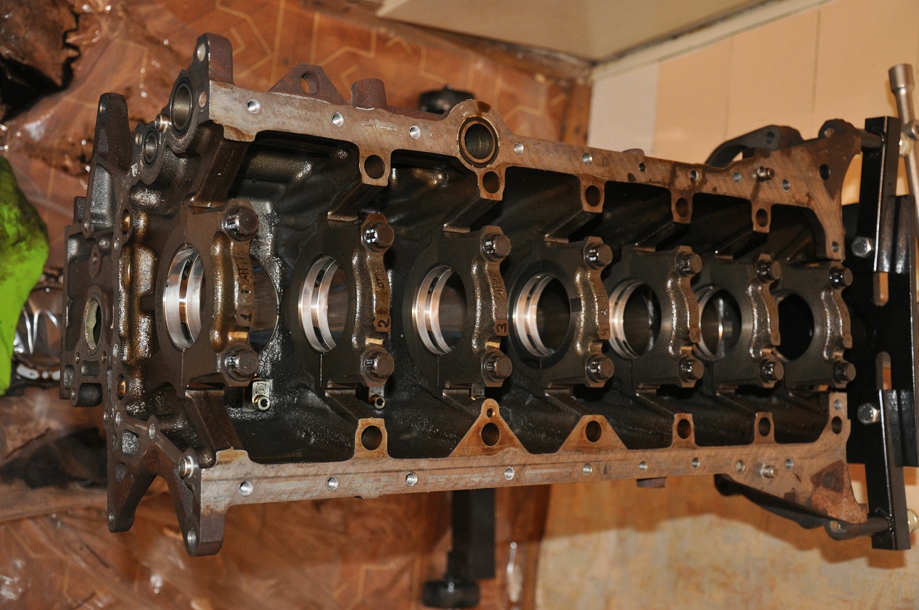

Мотор в субботу уехал на промерку - сегодня звонили, ГБЦ и блок в идеале (хотя ржа есть на стенках, но как оказалось всё четко и ровно). Решил обновить хон на стенках только.
Выкладываю фотки блока
Кстати помпа и ролик ГРМ - как новые, не люфта не шума! Да и ремень тоже. Но всё это уже есть новое smile.gif
