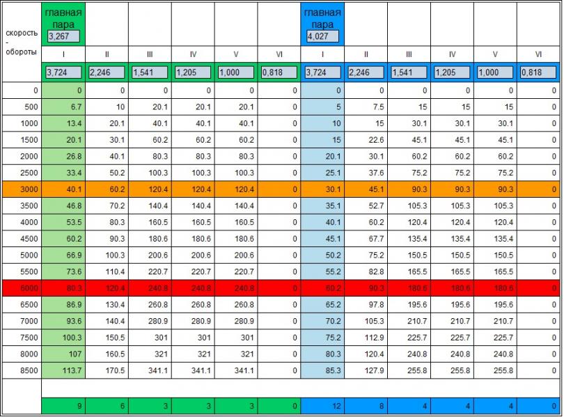

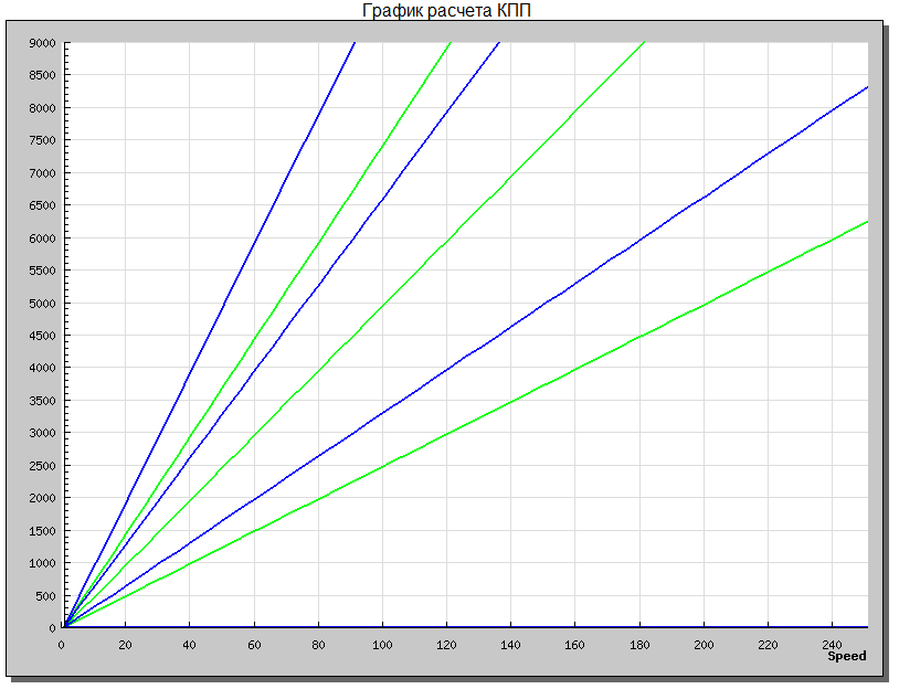

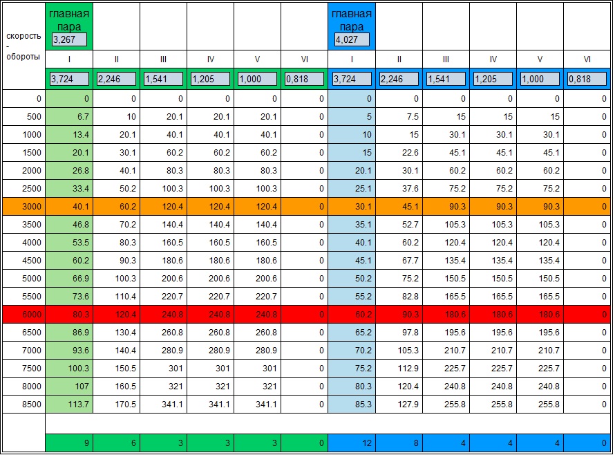

Посмотрел разница - V161_и_редуктор_3,267 против V161_и_редуктор_4,027
Колеса 275/35 R18.
Сообщение отредактировал RaDmit - 22.2.2012, 19:26
сообщение 22.2.2012, 20:59
Сообщение #512
RaDmit, редуктор )

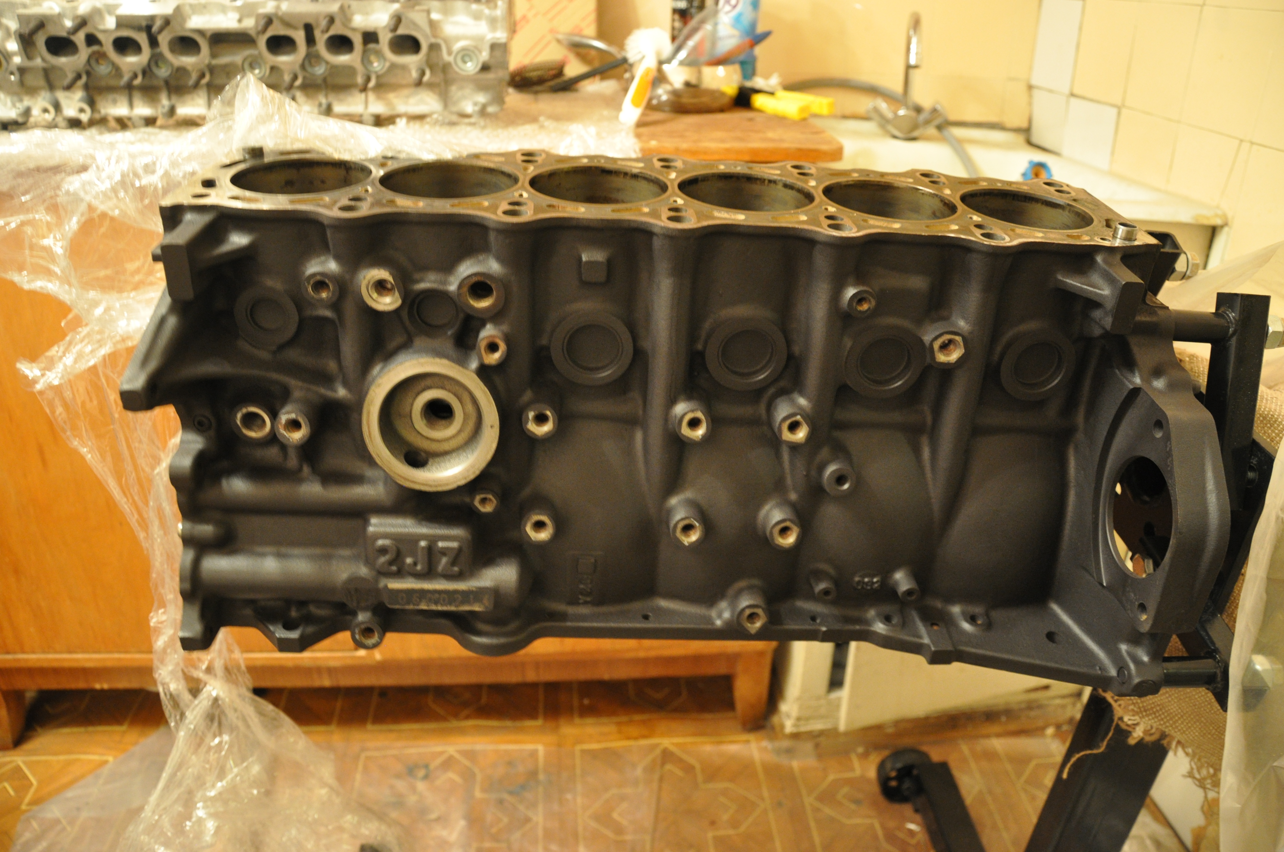

Немного обновил блок

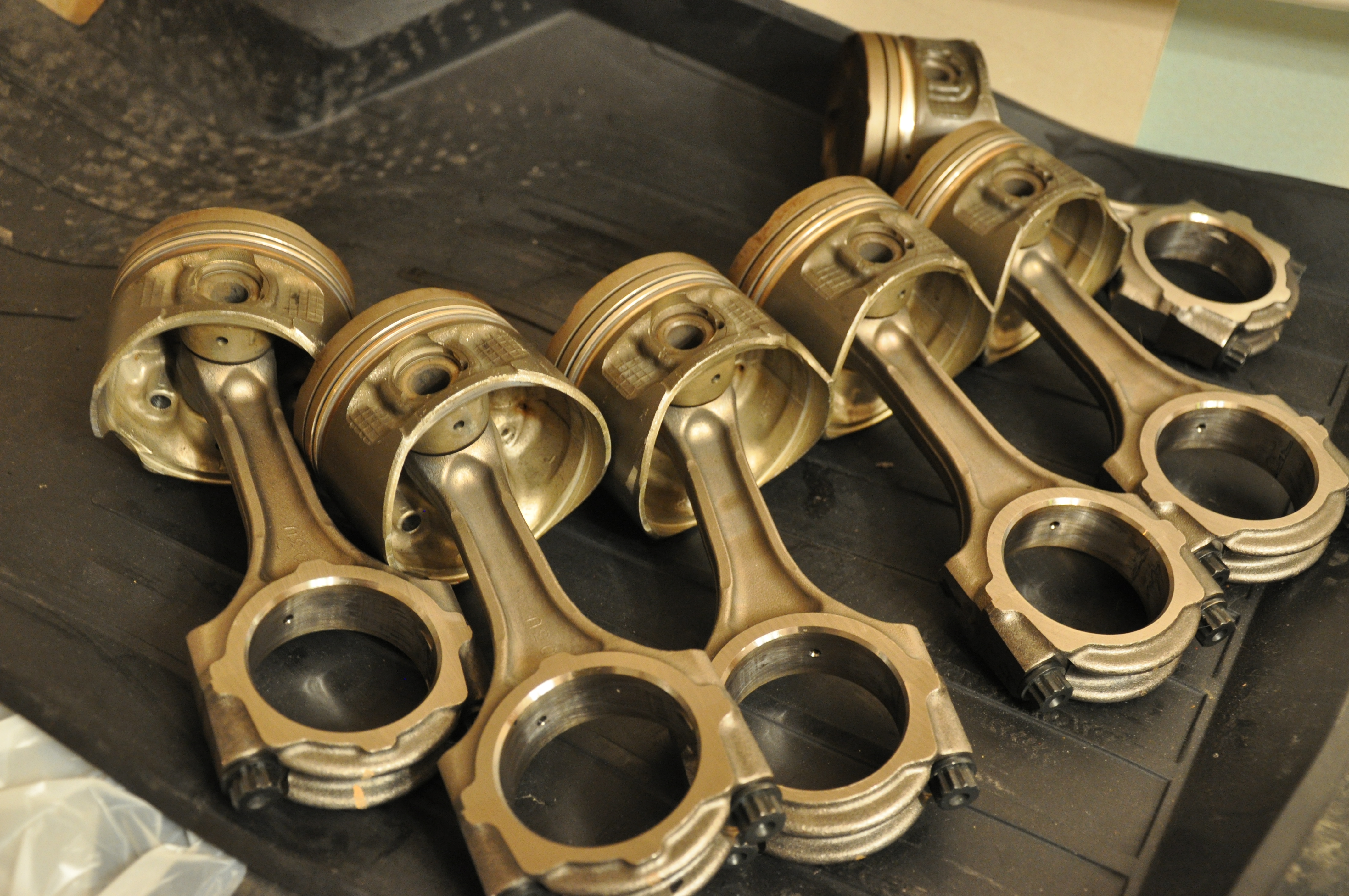

И отмыл ШПГ
сообщение 22.2.2012, 21:09
Сообщение #513

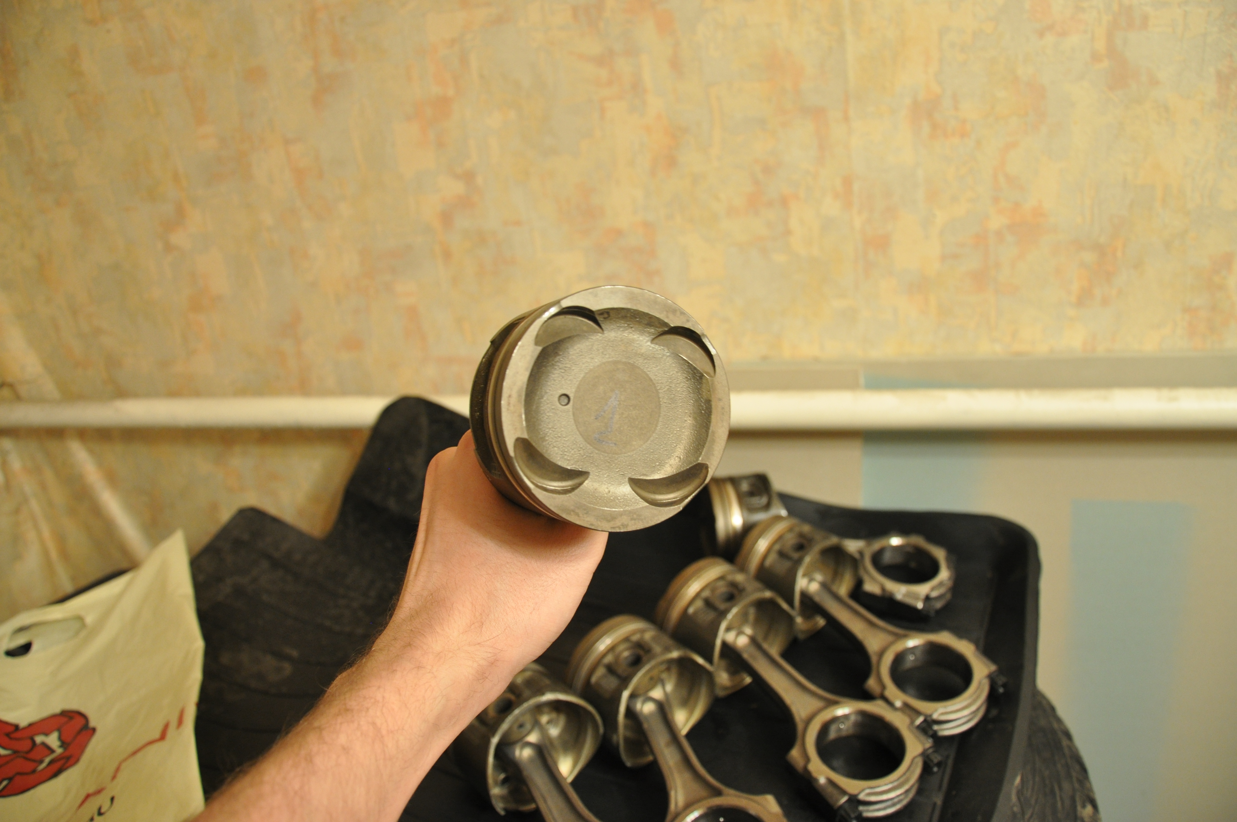

тоже коричневый ? smile.gif)) )ты кога сфоткаешь юбки поршней ? ))) пипец просто )) чо на него сверху то смотреть ?
сообщение 22.2.2012, 21:17
Сообщение #514
Он черный )) Сфоткал так. Юбки - ок, загляну под них
сообщение 22.2.2012, 22:13
Сообщение #515
drool, сфоткай поршень со всех сторон блин )) мне интересно посмотреть )

drool, хочешь поставить 3,267 вместо 4,027?
Блек
сообщение 23.2.2012, 8:48
Сообщение #518
Сообщений: 2 492
Регистрация: 4.1.2007
Пользователь №: 1 208
Да в замен своего дифа (атмо меха), диф под гетраг - 3.3 или 3.1
сообщение 24.2.2012, 8:29
Сообщение #519
RaDmit, именно так.

Написал специально 3,2 т.к. народ сразу понимает!
Если вам нужна точность "мистер Х" - 3,267 либо 3,133
