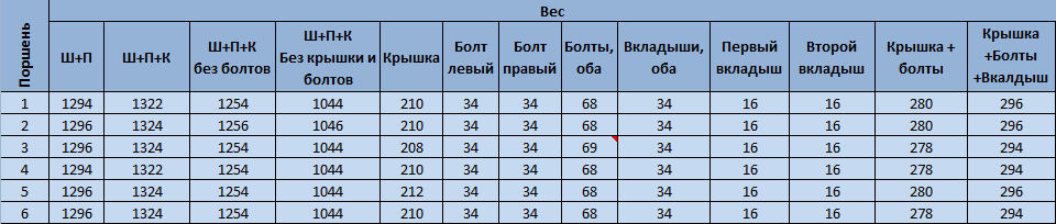

Вчера начал сборку мотора. Собрали поршня, промыли маслоканалы блока и вывесили шатуны. Скажу я вам - Тойота делает всё довольно точно smile.gif
Весы - кухонные, Все данные +/- 1 грамм, т.к. почему-то весы последнюю цифру показывали только четную biggrin.gif На вкладышах это видно.
Ш - шатун
П - поршень
К - кольца
Всё в граммах
