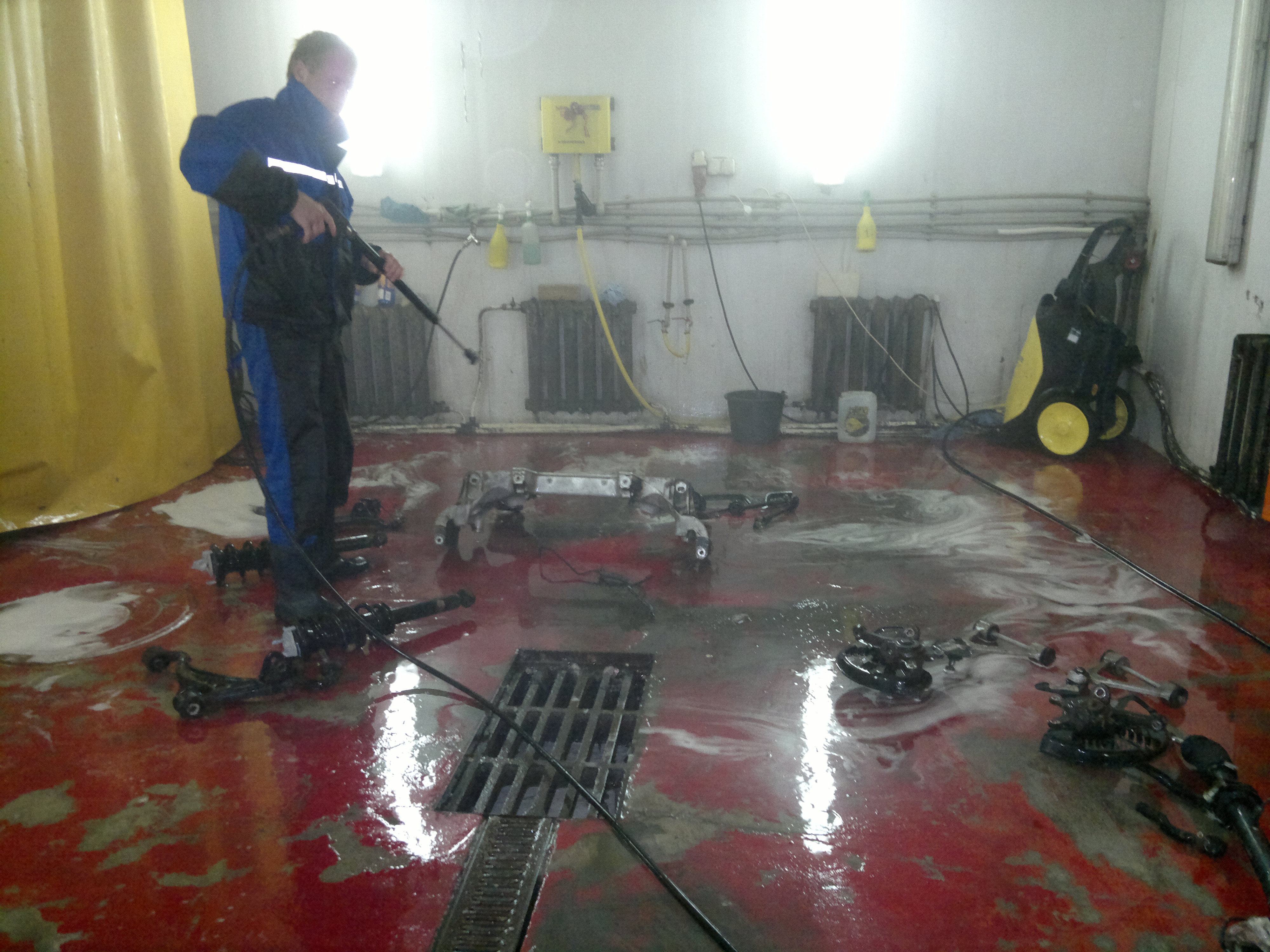

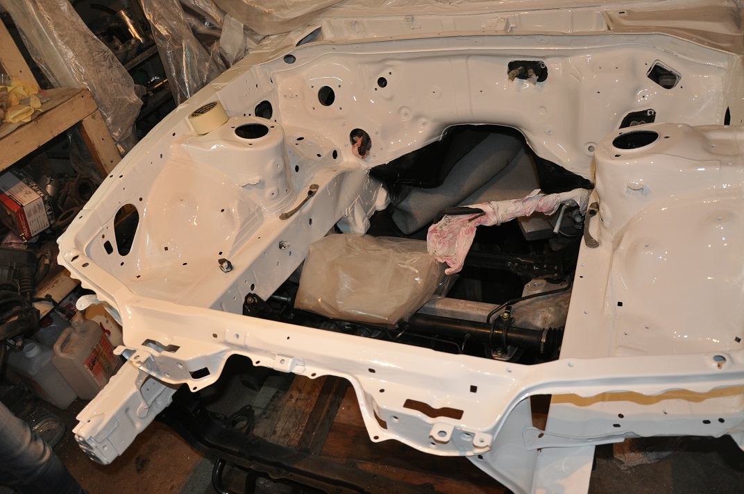

Вечером меня посетил магистр закисших болтов и прикипевших сайлентов Diabolik, со своим другом автогеном. Болт быстро был повержен, а шаровая и того быстрее! После мы отвезли всё дело помыццо в центр космических полетов:

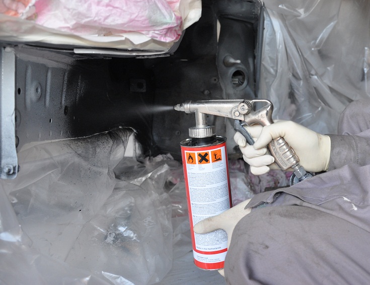

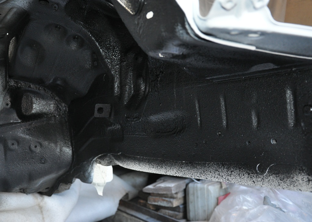

Закончил малярные работы - покрыл арки со стороны колес новым слоем антигравия. Теперь всё как новое smile.gif

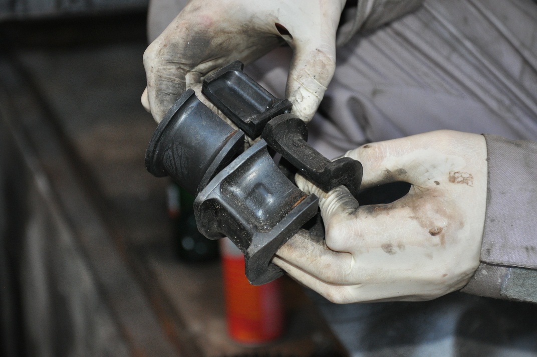

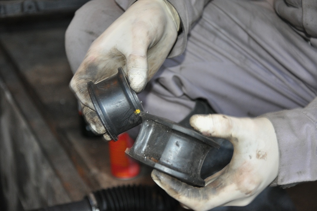

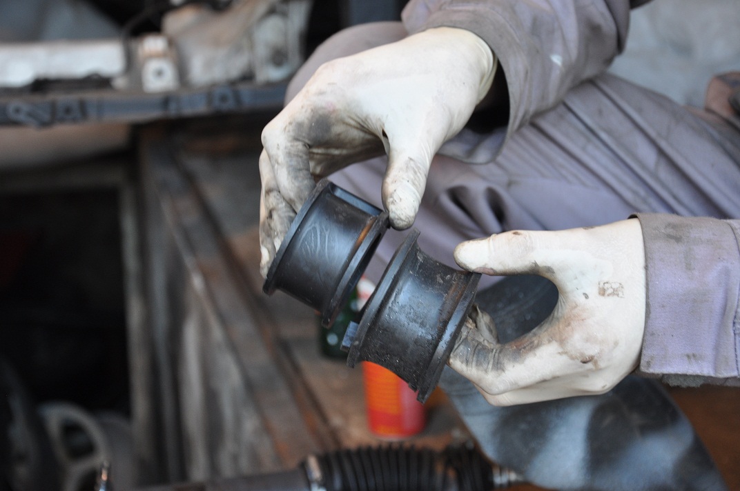

Поменял втулку рейки. Когда я взял две в руки, то сначала подумал, что у меня две разные деталди в руках! разница в объёме в 1.5 раза! Потом присмотрелся - номер на них одинаковый. Так от масла распухла!

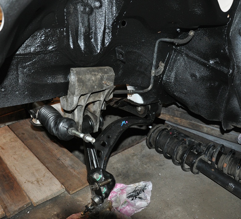

Поставил подрамник, рейку и накинул пару рычагов:
После поехали в поместье царя тюнинга и сракеров получать наставление на дальнейшие работы:

Так вот кто масло поджирает.
У меня там резинка, наверное, размером с подушку уже!

Что за антигравий? Как называется?)
