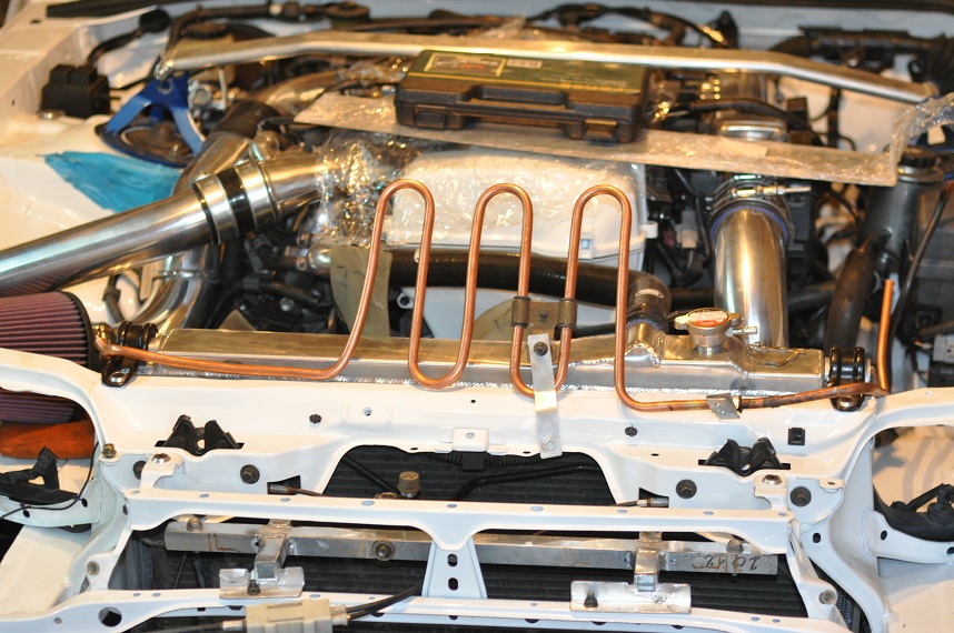

Времечко на инет пока нет - форум почитать даже не могу, кратко - почти всё готово, остались штрихи по сути.
Повесил кулек, разобрался с проводкой, сделал впуск, прокинул проводку на датчик + БК. Ну и еще кучу всего, немного фото

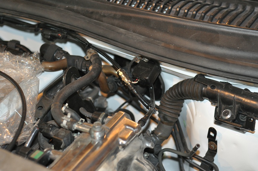

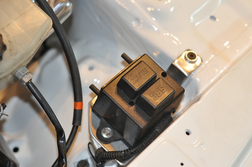

а что подключено к штуцеру на последней фотке?
сообщение 19.7.2012, 11:15
Сообщение #788
EKSIN, это шланг на датчик буста

EKSIN, там подключен датчик буста (сенсор на моторном щите весит) и через тефлоновый шланг подлкючен буст-контроллер Blitz Dual SBC. Позже я немного переделал подключение.

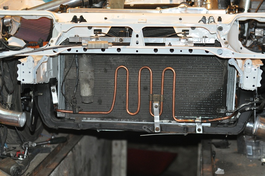

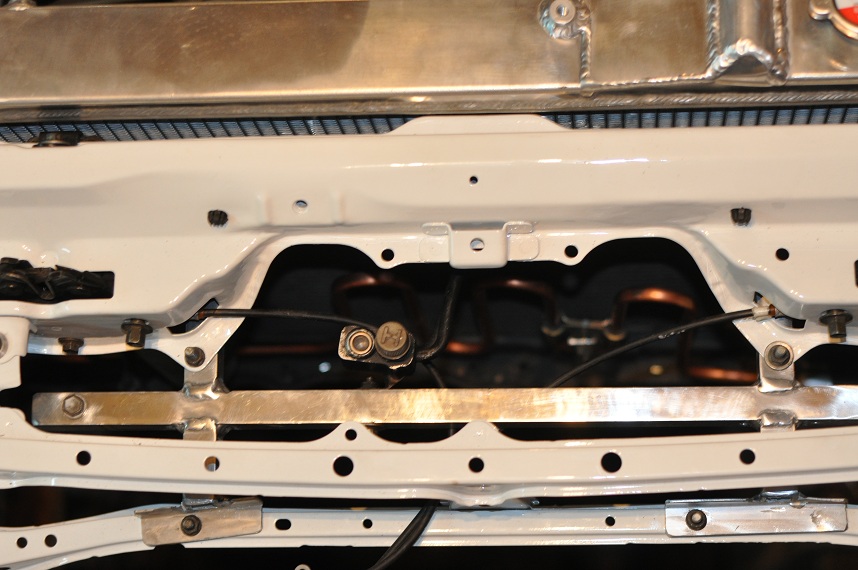

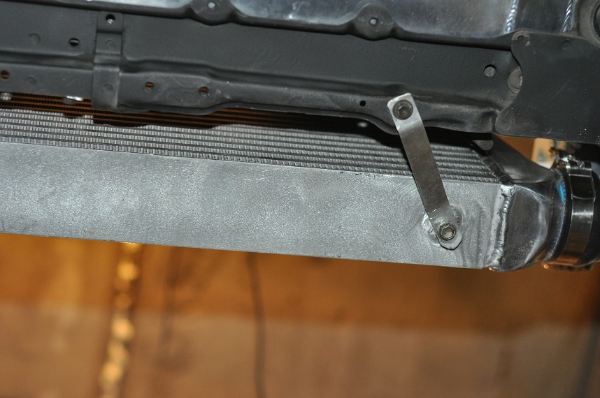

На той неделе дособрал подкапотку, в очередной раз съездил к beast_drc на сварку пайпов, в этот раз финально! Сваял куллер ГУРа, подвесил куллек - в общем всё было готово для первого запуска.
Крепление кулька

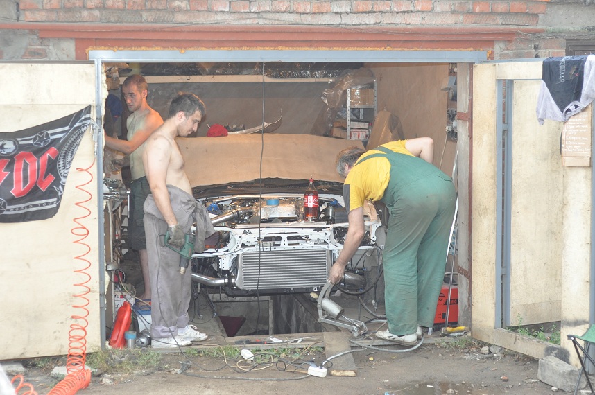

И в самый удачный для этого день - пятницу 13 мы собираемся в гараже с моим отцом и друзьями - кто-то делает мясо, кто-то крутит гайки, а некто Diabolic делает шикарнейший кальян. Романтика hi.gif
Сделали выхлоп, повесили кардан.

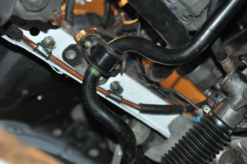

Дальше началась кропотливая сборка салона, накидывание панелей кузовных и прокачка тормозов. С последнем намучилась - раза 4 прокачивали, пока не нашли не дотянутый фиттинг на задний контур. Теперь всё ок!

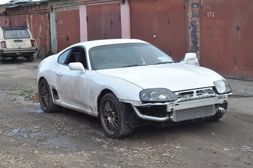

В общем во вторник она выехала из гаража в 7 утра и я поперся на ней домой спать:
Следующим пунктом была поездка на сход-развал и шинку. В тот же вторник вечером как раз - чуть позже продолжу, как фотки заберую
По впечатлениям - машину не узнать. Совсем другая! Пока обкатка, поэтому сказать нечего не могу, но даже на обкатке, открывая дроссель на 10-20%, я еду быстрее потока. Турбы приятно свистят через нулевик ) Гетраг конечно гремит, но крайне незаметно и редко - сток как ни как. Дискомфорта нет.
Та же фигня )) новую трубку что прокладывал недотянул ))
сообщение 20.7.2012, 12:15
Сообщение #793
rom@888, спасибо Роман! Но от приданного я не откажусь всё равно )
beast_drc, вот от кого я набрался то! А место там еще неудобное до жути)

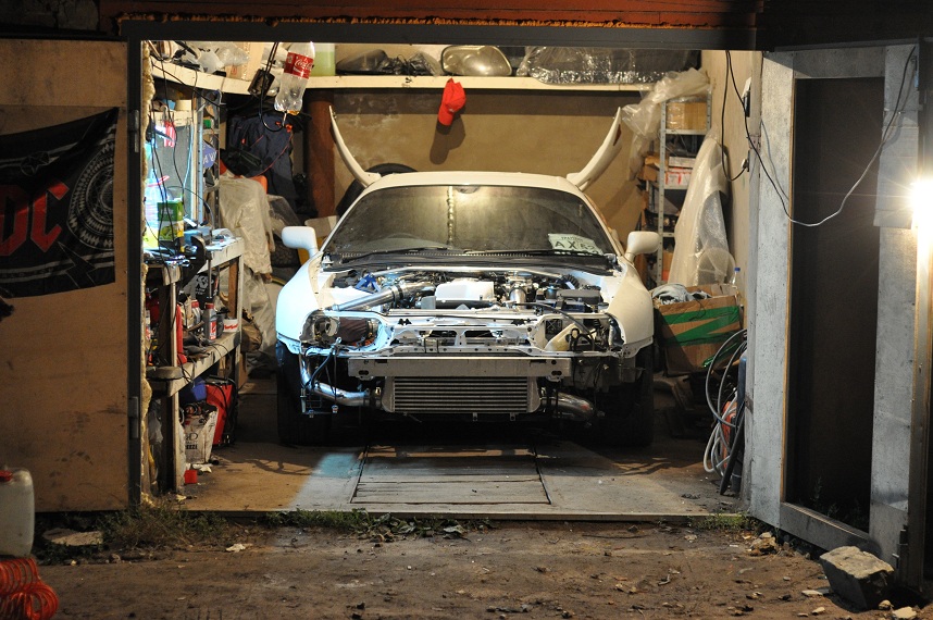

А ну и просто фото с модным антикрылом
