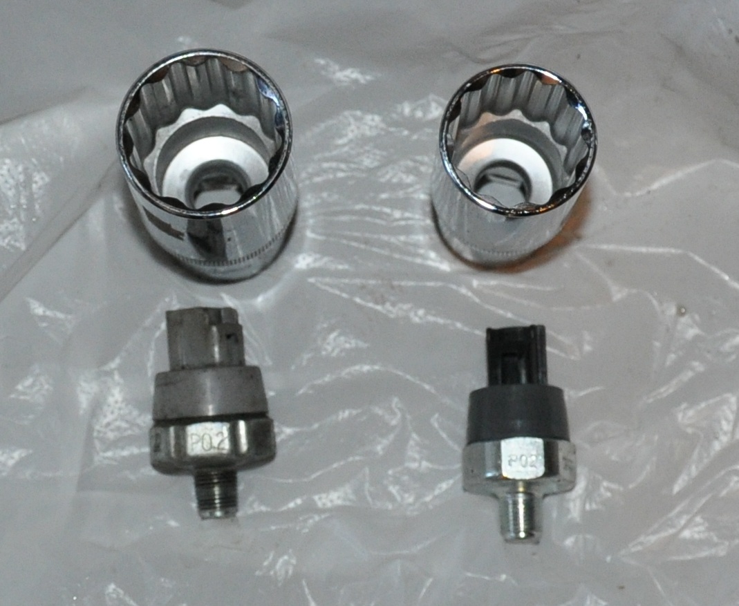

Поменял фриз на оригинал тойоты, махнули с батей датчик давления масла - было мнение, что он со временем устает и из-за этого долго гаснет лампа давления. На фото слева старый (на 27, новый на 24).
Как итог: кроме того, что теперь в машине на одну новую деталь больше - ничего не изменилось )) Буду думать дальше.

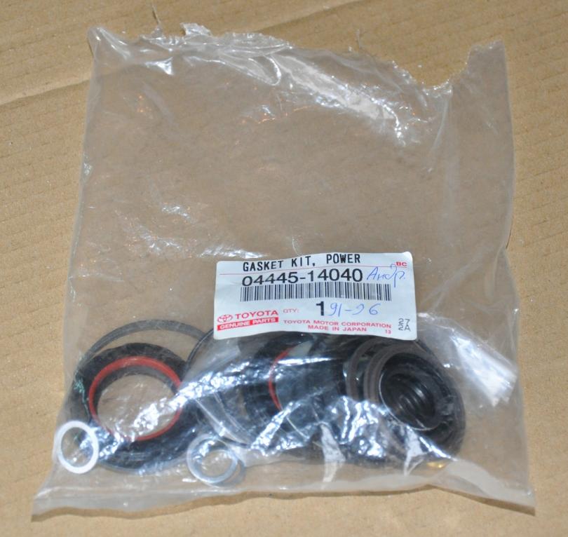

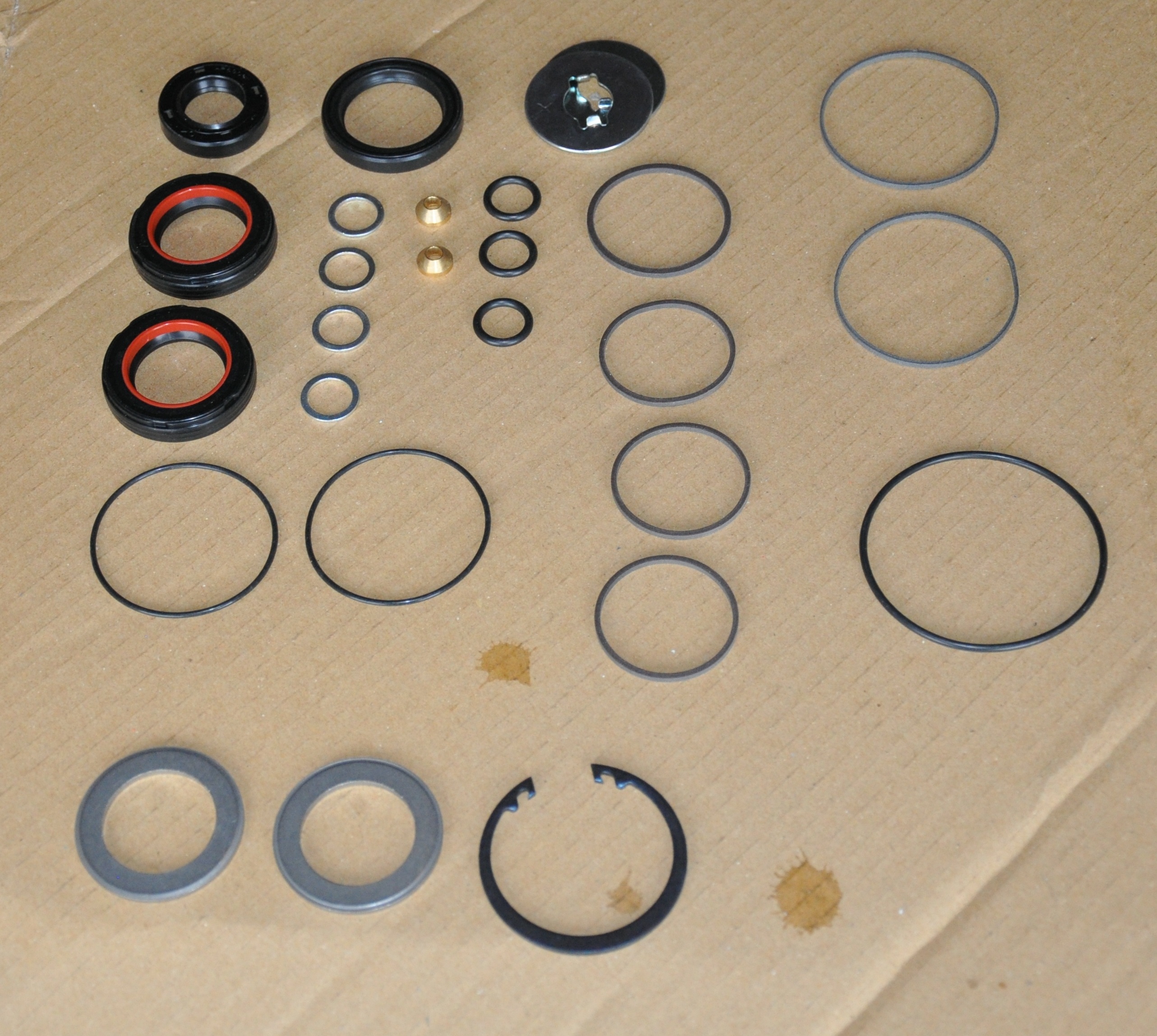

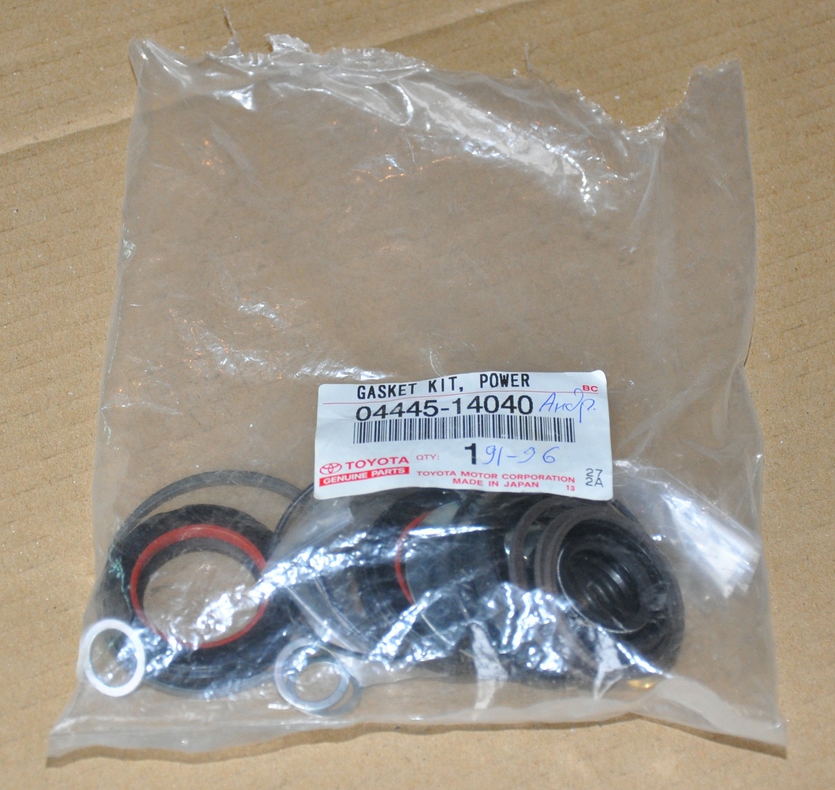

Вот, что мне пришло:
Как обычно это бывает - понимаешь в процессе, что надо было заказывать больше. В том, что пришел мне не хватало одно тефлонового кольца как минимум (на фото 4 шт, 3 из них - одинаково размера, а в рейке их 4 biggrin.gif). Одевать их еще то удовольствие )
Так же для замены всех сальников надо запастись подшипниками (их всего 2) + съемником, чтобы вытащить один из них.
Итого: тефлоновое кольцо (малое), два подшипника, медные кольца для банжо-болтов с подачи и обратки.
Из инструментов главное - удлинители. Надо хотя бы 2 больших (у нас было 2 малых + 1 большой + разные выколотки) - т.к. придется выбивать вал и сальник из середины корпуса. Так же запастись головками - от 25 до 32 точно, т.к. без них сложно будет нормально поставить/выбить подшипники/сальники.
Вся процедура хорошо рассказана в мануале (Steering.pdf), но я немного опишу процесс разборки
