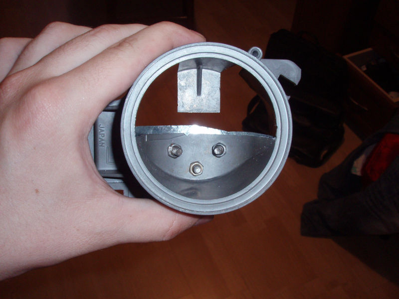

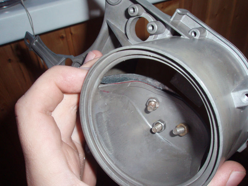

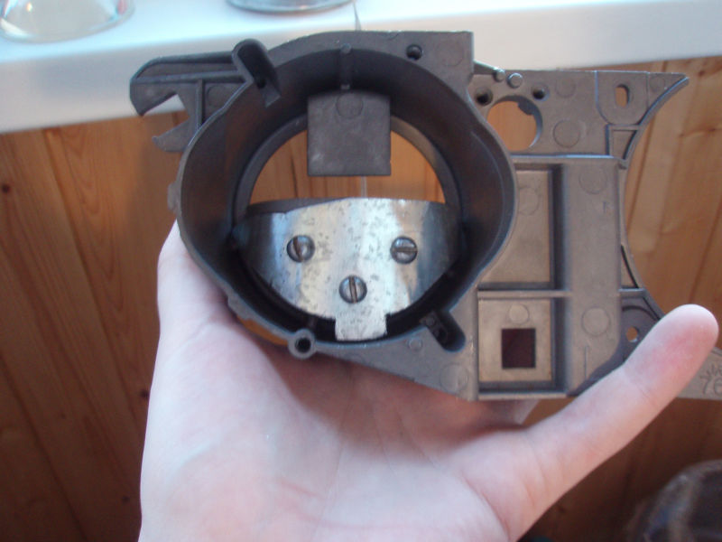

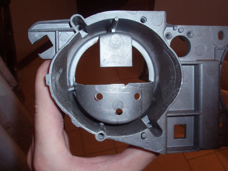

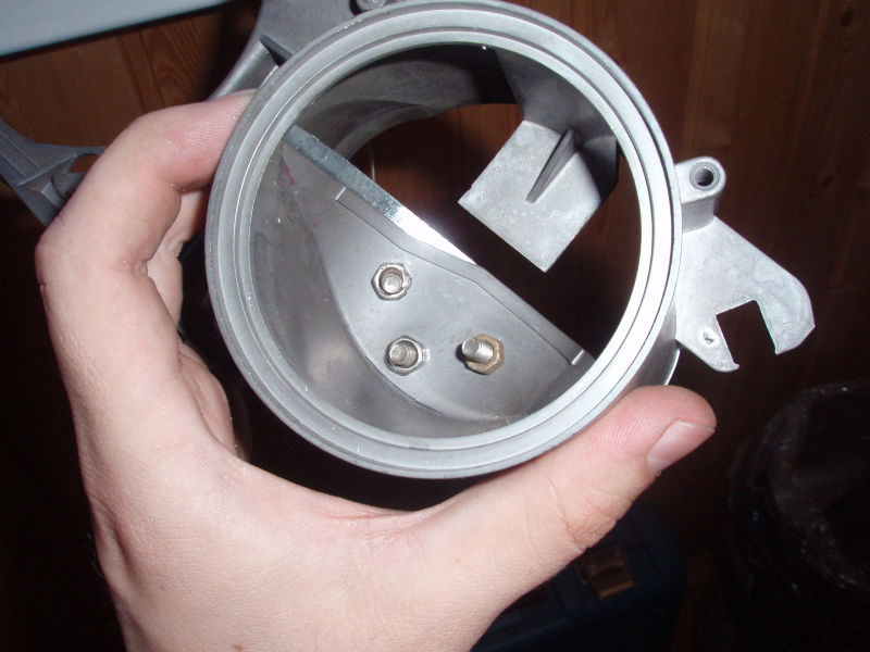

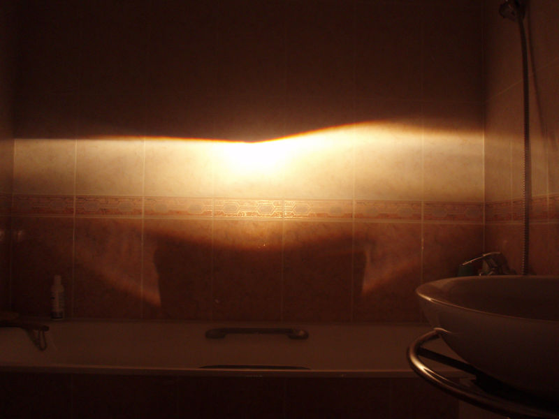

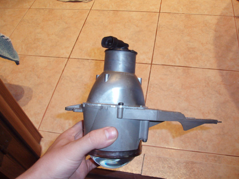

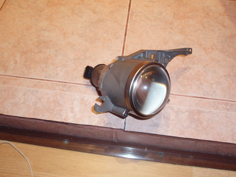

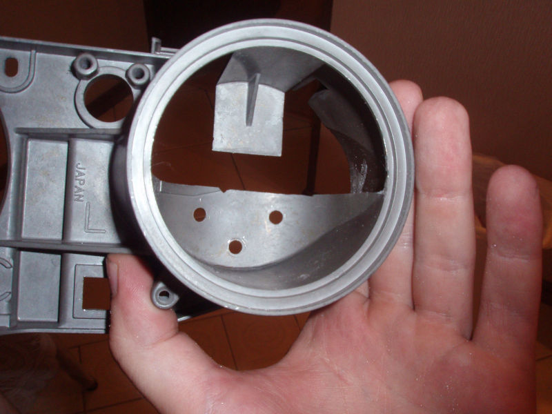

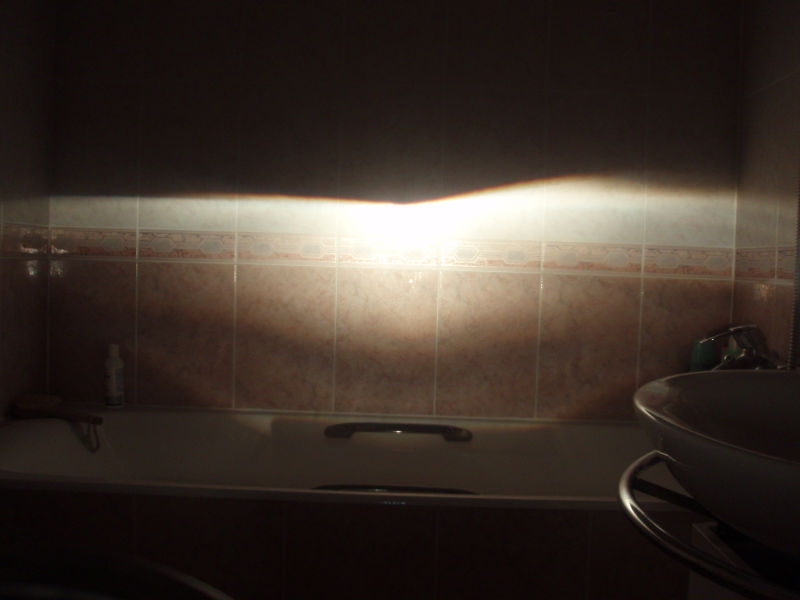

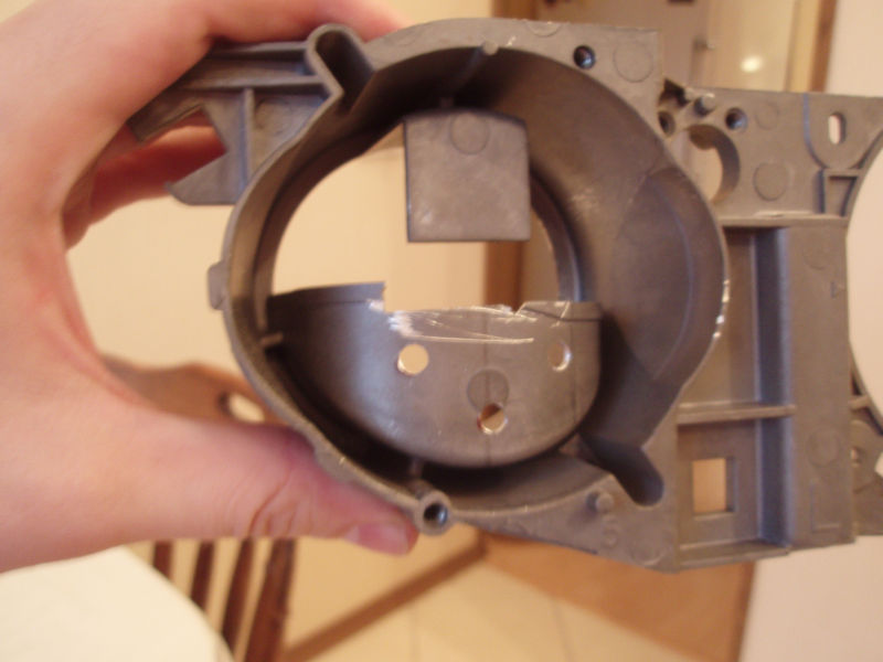

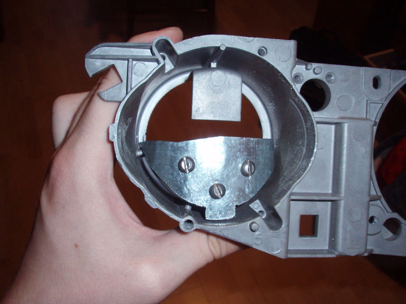

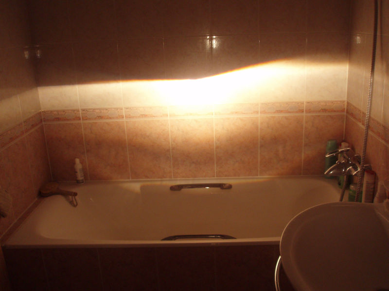

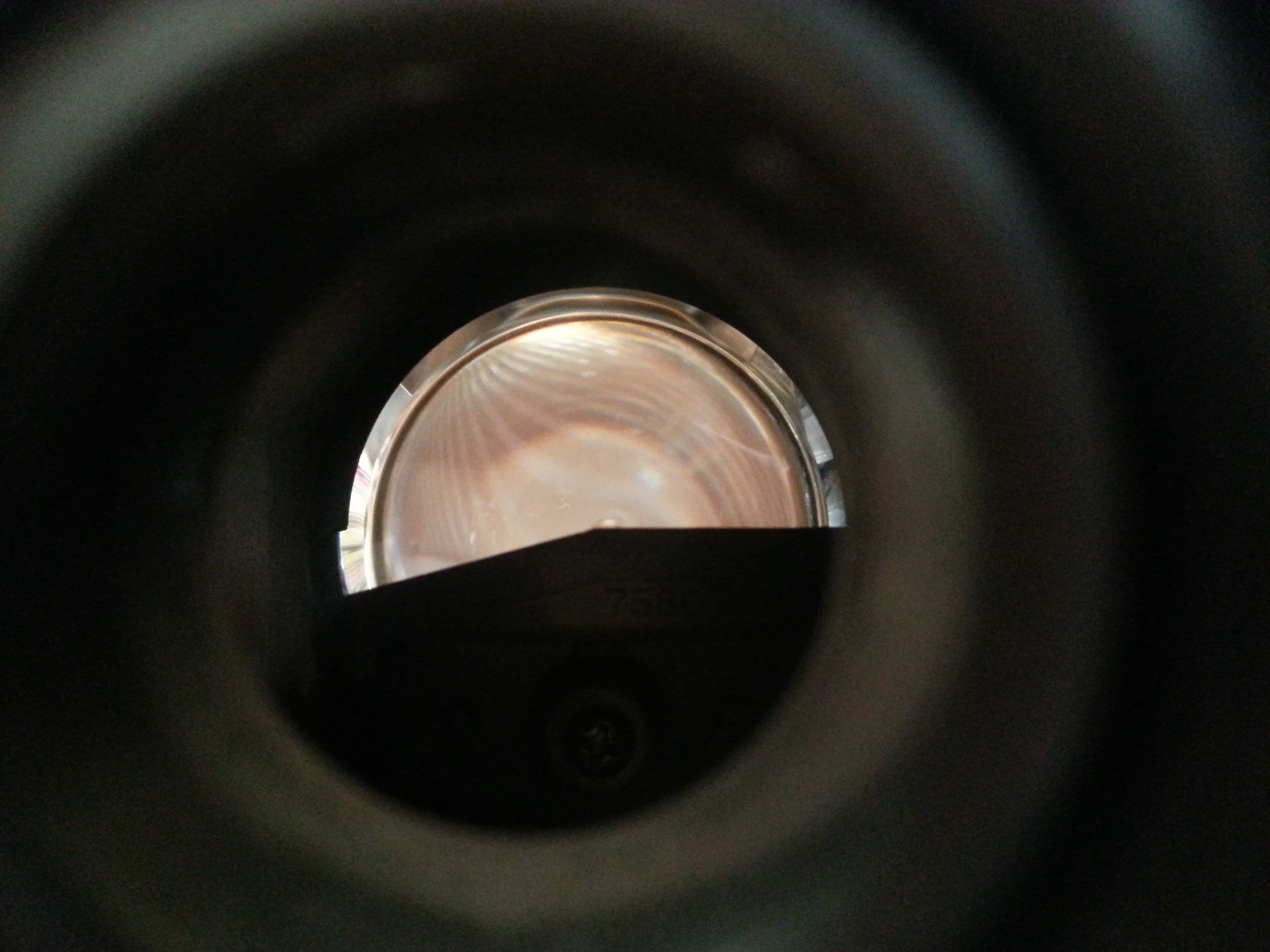

Кризис, вещь такая.. в связи с курсами да и вообще взлетевшими ценами покупать леворукую оптику крайне накладно. Первая попытка (надо сказать успешная) переделать оптику была у нашего соклубника Diabolik:

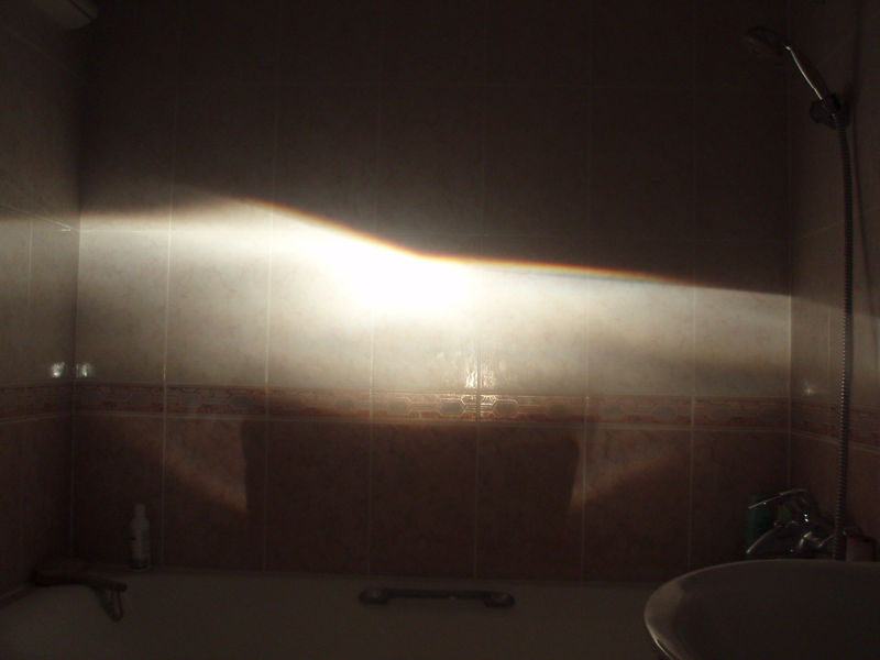

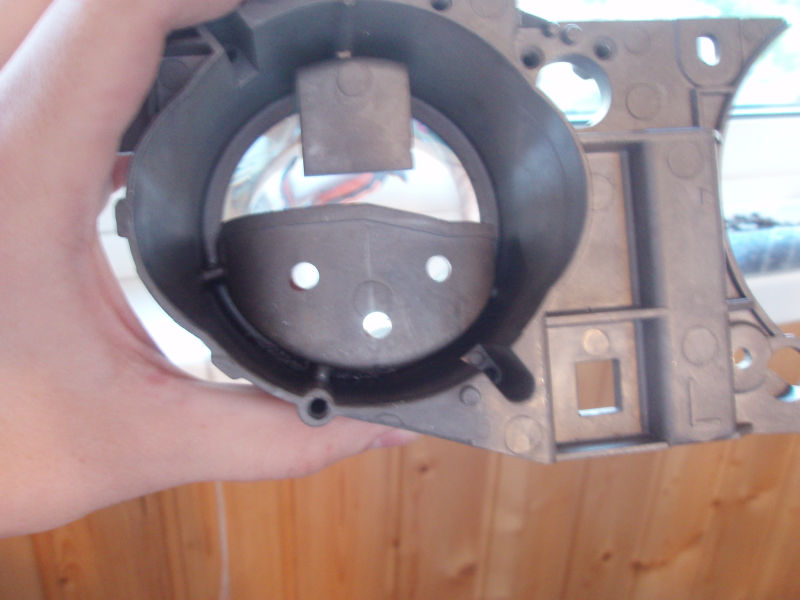

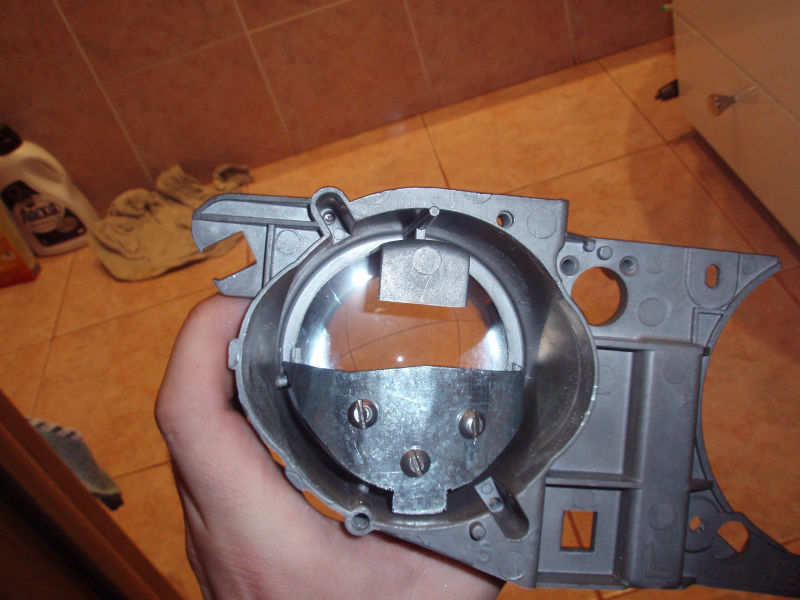

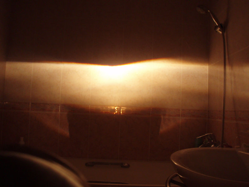

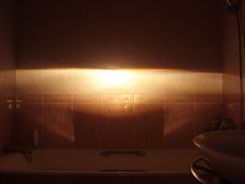

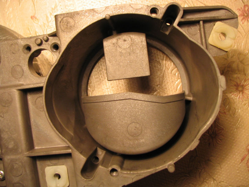

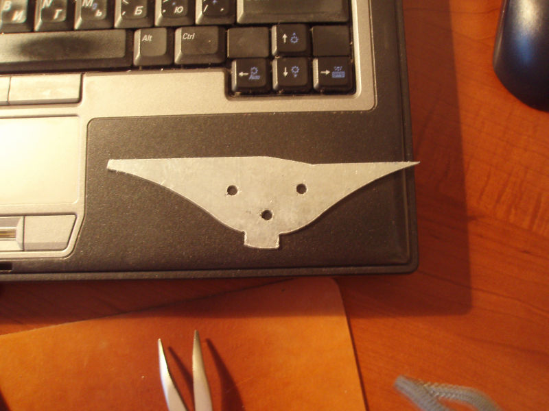

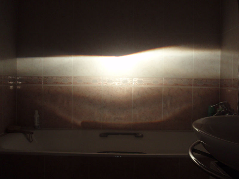

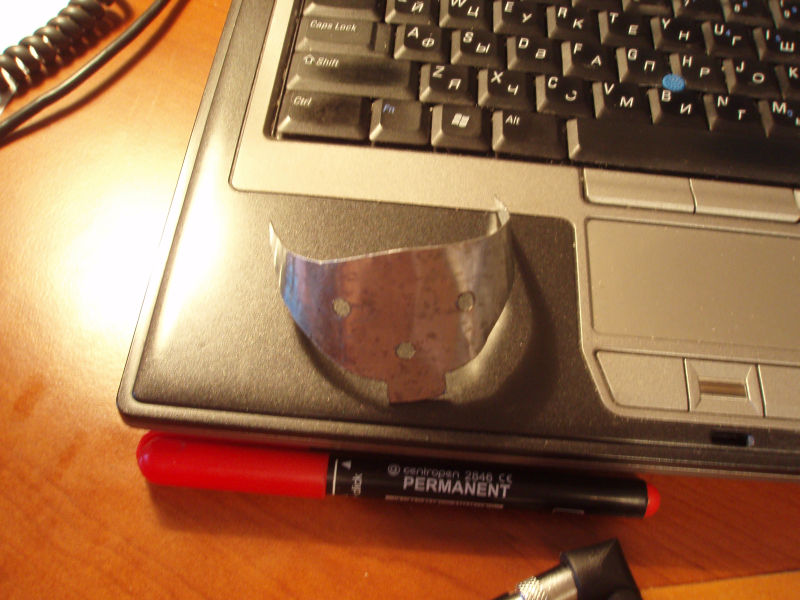

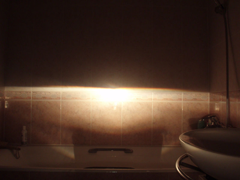

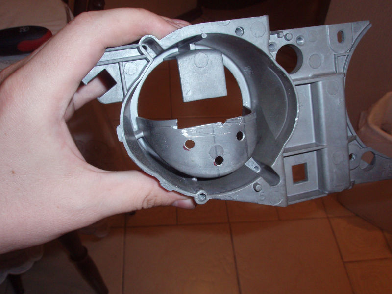

http://www.supra-club.ru/board/index.php?s...ost&p=17778 Но данный метод, с покупкой новых блоков Хелла не является бюджетным, и насколько я понимаю из отчета регулировка фар не сохранилось.. Я же решил пойти по иному пути, а именно доработать штатные блоки линзы без таких капитальных хирургических вмешательств (хотя без них не обошлось) Я не буду описывать принцип работы линзованной оптики - его можно найти в инете. Итак, внимательно изучив конструкцию модуля, формирующего световой пучек, было сделано предположение, что изменить пучек можно отразив зеркально шторку, с помощью коротой формируется угол Итак что мы имеем: Модуль ближнего света в сборе: ![]() ![]() ![]() Все это хозяйство светит вот так: (эксперименты проводились в ванной). ![]() Нетрудно заметить. что если поднять свет чуть наверх (для улучшения освещенности) то встречка будет освещена очень неплохо и кроме как ослепления встречных водителей мы толком ничего не добьемся.. Кстати переделку я задумал именно по причине того, что я ночью с ближним ездить не могу, ибо нифига не вижу (во 2-й части будут фото до и после) Для решения данной проблемы, после нескольких часов избращения с бумажкой, была получена выкройка детали, которая заменила бы штатную шторку: ![]() Затем выкройка была загнута: ![]() После приблизительного подгона были просверлены 3 отверстия в блоке, для закрепления новой шторки: ![]() ![]() Прикручиваем шторку: ![]() ![]() Далее несем получившийся девайс на проверку верности нашей гипотезы. и видим вот такой пучок света: ![]() На котором кстати хорошо видна тень от дополнительной шторки ![]() Затем, путем хирургического вмешательства удаляем лишнюю часть шторки: ![]() ![]() ![]() ![]() ![]() ![]() И Получаем правильный световой пучек: ![]() ![]() Далее было принято решение удалить часть квадратной щторки: ![]() Н и наконец итоговые пучки света: ![]() ![]() ![]() _____________________________________________________________________________ Для сравнения: ![]() ![]() ![]() Пока не очень понимаю, имело ли смысл подрезать квадратную шторку, но сразу видно, что вырезать ее надо не всю. эффективность данного приема будет понятно на машине. осталось отдать машину в кузовню, восстановить, а потом выхи посвятить переделке. Спасибо Diabolik-у за предоставленный для экспериментов модуль. -------------------- "Проще продать

Suprahead Парни, а вот эти железяки которые подрезать надо о... 15.10.2013, 7:24
beast_drc Suprahead, да, они одинаковые 15.10.2013, 9:13
