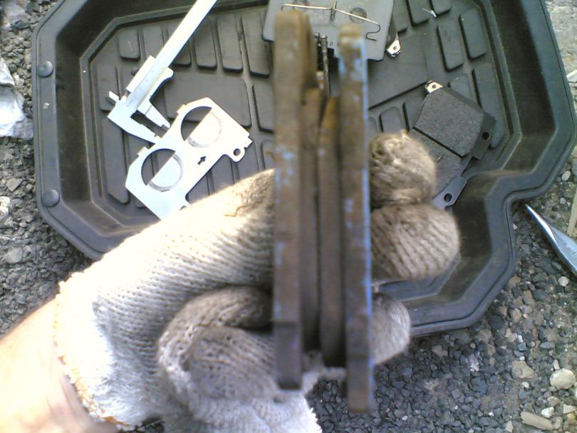

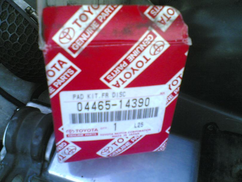

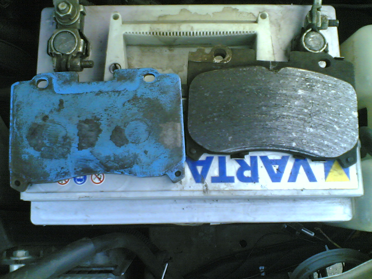

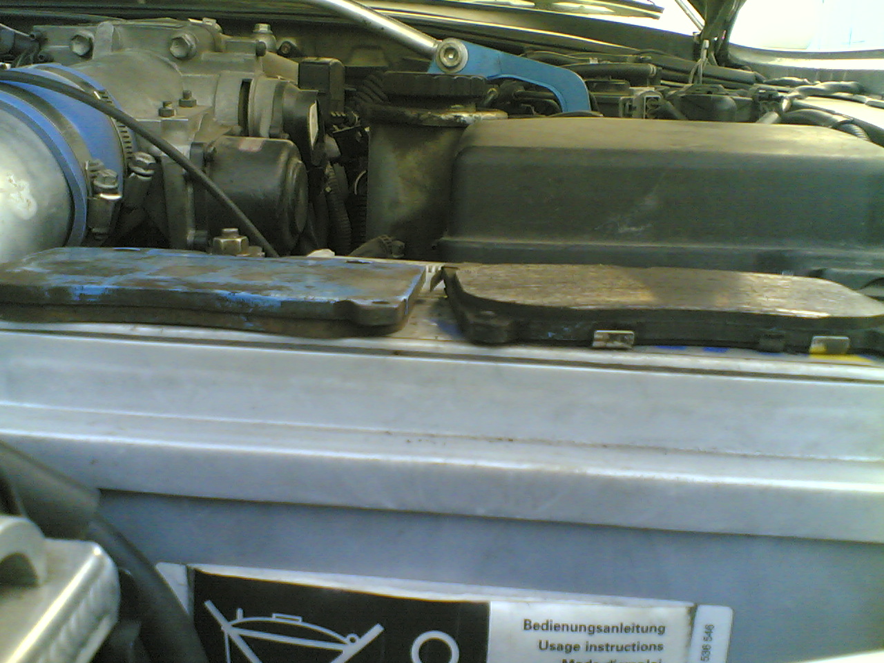

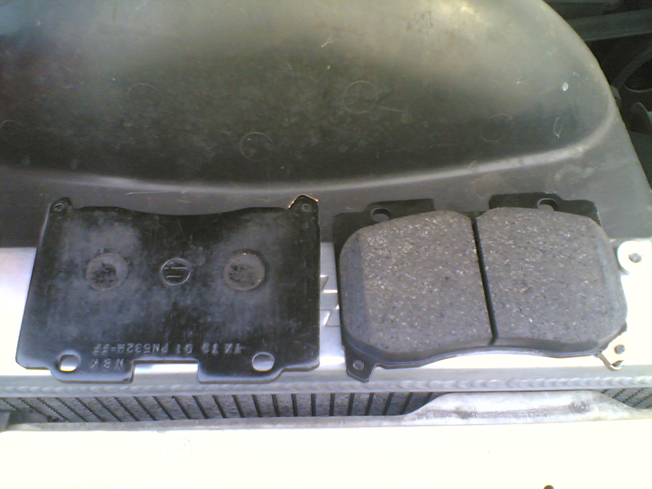

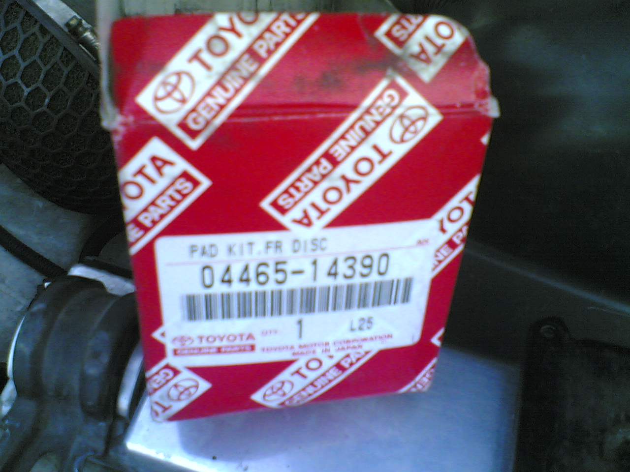

В общем я вчира не стал долго думать, победил лень и съездил купил оригинал в макси-авто по 2470р +смазочку направляющих и вчира же поставил. У них остался еще один комплектик. wink.gif

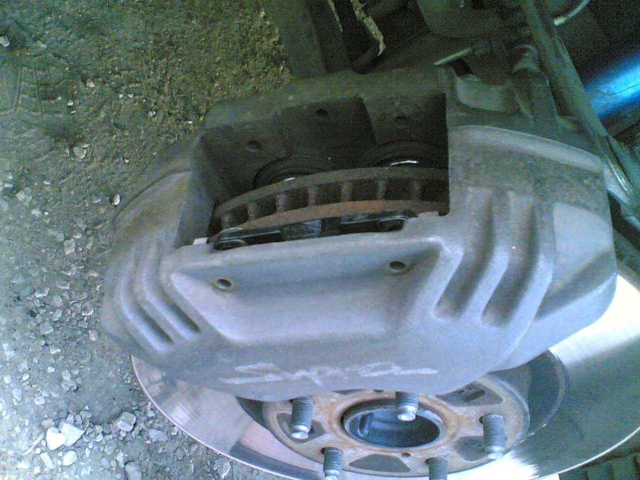

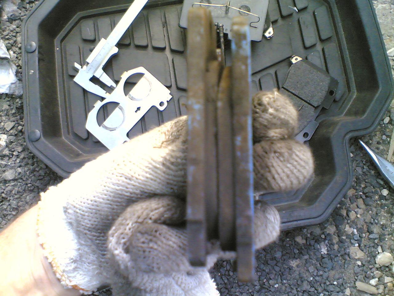

У меня стояли какие-то синенькие(см. фото).
Единственный минус, что те которые стояли были по ширине уже, и оставили бороздку на диске. Оригинал шире.
Остаток самих дисков чуть меньше 29мм, при том что новые 30мм. По мануалу 28 это минимум.
Насчет износа.
Справа износ равномерный, остаток 30%.
Слева износ неравномерный. На внешней колодке остаток 30%, на внутренней около 1 мм, в общем под ноль.... пискунов на тех колодках не было, уже начали стираться металические ограничители. На оригинале есть и пискуны(мет. пластинки) и есть конечные мет. ограничители, которые гдето 1,5-2мм выступают и начинают издавать звук как-будто уже нет накладки, а только метал.
Там где колодка стерлась под 0, там один поршень вылез далеко и немного подклинил. Туда сюда его поводил, стал работать так же как и остальные. wink.gif

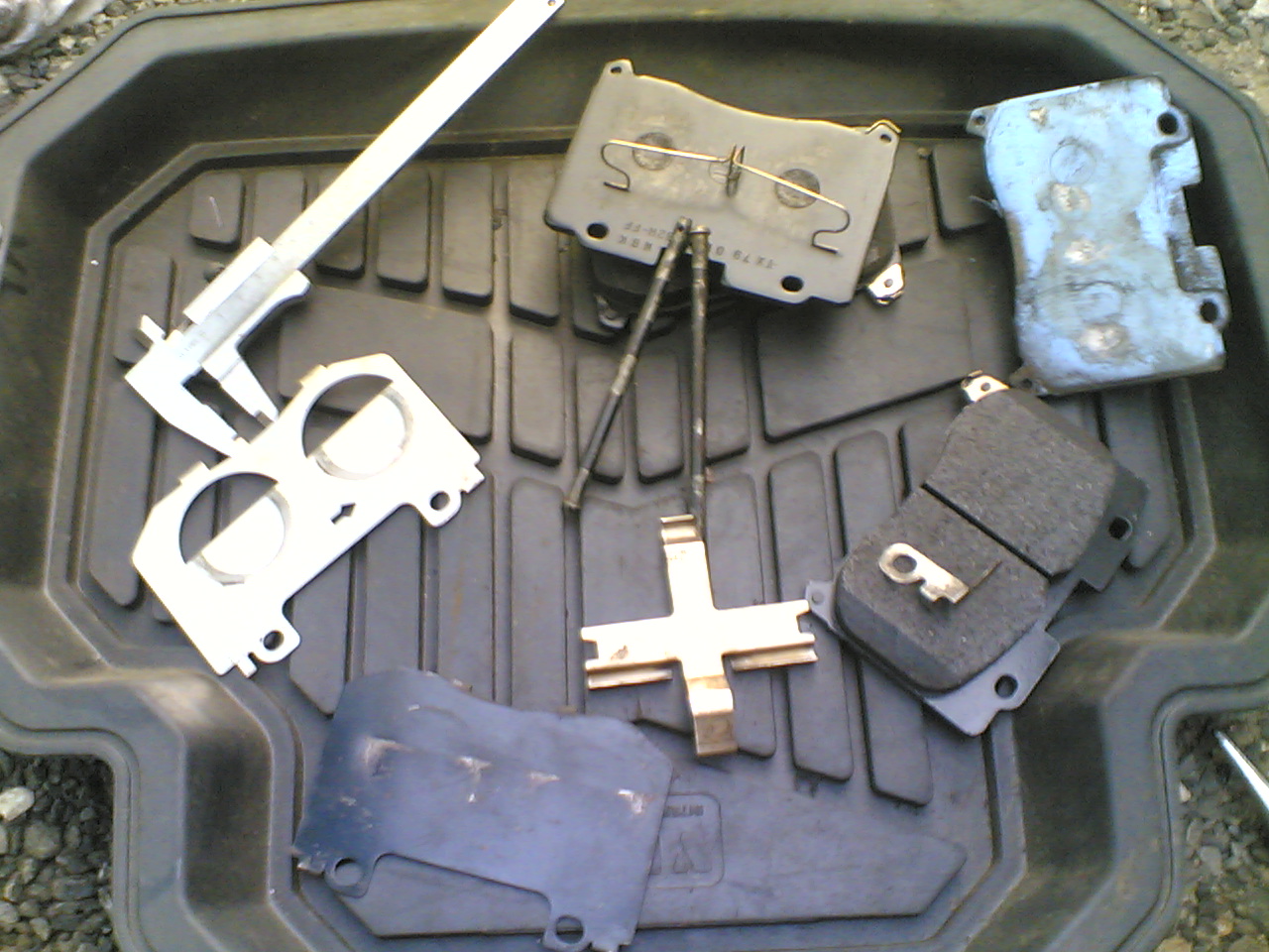

З.Ы. За ранее лучше купить какой-нить очиститель. Дабы детальки почистить. Я юзал остатки очистителя двигателя и оч. карбюратора =) Ну + смазку направляющих, купил специальную 160р 2 пакетика -:))
Фотки:
Отчистил до блеска все деталюшки:
НовьЁ

ОФФ: на всех суппортах есть надпись Супра? или токльо на турбо? а то у меня нет на атме angry.gif
Diabolik
сообщение 11.8.2009, 12:45
Сообщений: 1 028
Регистрация: 4.3.2008
Пользователь №: 1 483
Ни на всех, точно. -)
сообщение 11.8.2009, 12:52
На 4-х поршневых помоему на всех smile.gif)
сообщение 11.8.2009, 13:03
сообщение 11.8.2009, 13:11
