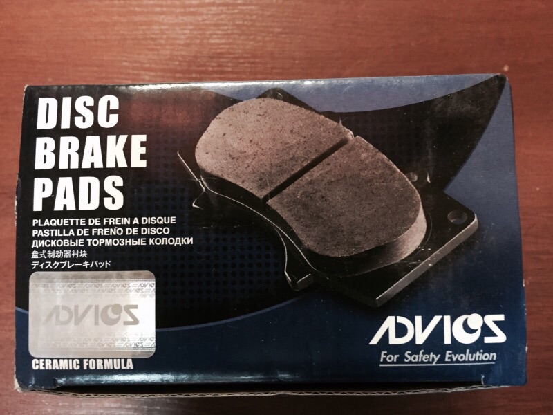

сообщение 22.4.2015, 9:01
Сообщение #49
Артемий, где заказывал ? и номер покаж )

beast_drc колодки advics SN290P.
сообщение 22.4.2015, 12:44
Сообщение #55
Артемий, я знаю. уже заказал еще раз

beast_drc, нормальные колодки, тебе понравились?)
сообщение 22.4.2015, 13:07
Сообщение #57
Артемий, вполне.. выдерживают 3-4 мощных торможения ))
