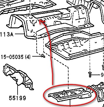

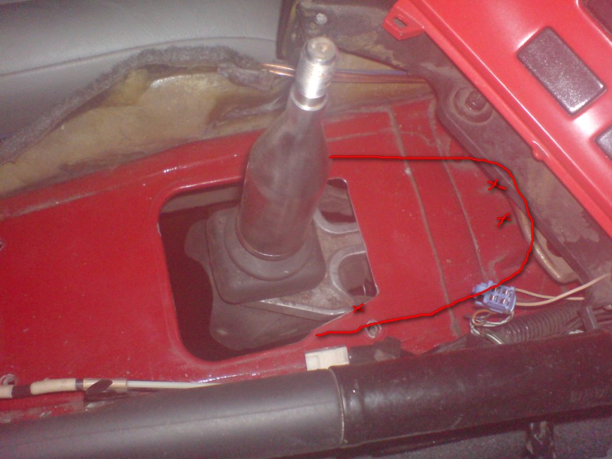

На фотографии то, что вырезал. Коробка еще не затянута в подшипник первичного вала(вперед 10мм) и не притянута подушкой к кузову(вверх 3мм). Уже уперлась в тоннель. Крестики там, где уперлось. Надо резать еще. Закрались сомнения об идентичности деталей для АКПП и МКПП(см рис.). Может они разные и коробас должен быть ниже? Либо тоннель имеет различную конфигурацию? Можно проставки положить, но тогда угол изменится. Прошу откликнуться, кто в курсе.

- - Sub   Бойан, стало быть Надо тщательней готовиться, пре...   12.8.2009, 14:43
- - Саша   Спасибо, всего не учтешь, уже сколько раз замечаю....   12.8.2009, 16:18
- - ximik   шахты действительно разные, а по существу у меня в...   12.8.2009, 16:52
- - Sub   Панель тоннеля 3 тыщи, герметик 100-200р., пара св...   12.8.2009, 17:24
- - Саша   Я имел ввиду не деньги, а площадь кастрации. P.S. ...   13.8.2009, 2:40
- - ximik   ппц я не знаю, дай денег на полный бак и в расчете...   13.8.2009, 8:29
- - Саша   Все, коробас на месте-отпилил еще 10см. Осталось р...   13.8.2009, 12:47

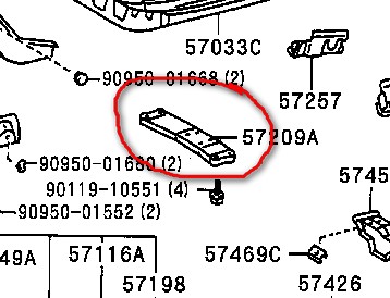

- - Ro_Ja   Крепление (см. фото) одинаковое АКПП / МКПП?   12.5.2015, 0:05
- - Sub   На атмо (кроме Гетрага) - одна, на турбо и атмо с ...   12.5.2015, 1:02
